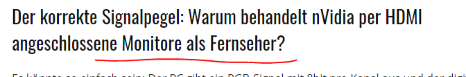

Axcis
- Nov. 2014
- 299
So hab nun endlich auch ne 3080 erhalten, wenn ich auch lieber eine 3090 bekommen hätte, aber die scheint wohl noch immer nicht lieferbar zu sein. Wie dem auch sei...
Bei mir funktioniert wohl alles, dank der neusten LG Treiber. Also 4k, 10Bit, HDR, 120Hz, Gsync - Aber bei YCbCr444 zeigt er mir "nur" Begrenzt an. Ist das so richtig?
Bzw. was ist dann "besser", wenn es das überhaupt gibt...
444 Begrenzt oder RGB Voll ? Bietet eines davon mehr Farben?
Daniel#
- Nov. 2007
- 1.168
https://www.prad.de/der-korrekte-signalpegel/Cyrix187 schrieb:YCbCr444 zeigt er mir "nur" Begrenzt an. Ist das so richtig?
Auf keinen Fall begrenzt nutzen das sieht unterirdisch aus und ist total veraltet.
Wieder eine Kuriosität mehr im NVIDIA Treiber.
Daniel# schrieb:Auf keinen Fall begrenzt nutzen das sieht unterirdisch aus und ist total veraltet.
Du hast den Text gelesen?
Das ist schon so korrekt, falls der Fernseher das der Grafikkarte so mitteilt. Die Einstellung muss beim Anzeigegerät und der Grafikkarte übereinstimmen und bei TV Geräten gilt praktisch immer "begrenzt" oder konfigurierbar.

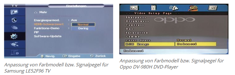

Daniel#
- Nov. 2007
- 1.168
Nein ist es nicht, weil es aus einer alten TV Zeit stammt in der das Fernsehsignal gar nicht mehr geliefert hat.xexex schrieb:Das ist schon so korrekt, falls der Fernseher das der Grafikkarte so mitteilt.
Seit dem Zeitalter des HDTV ist das allerdings obsolet weil es die Qualität drastisch verringert.
Dass viele Fernseher standardmäßig immer noch auf 16-235 limitieren liegt an Kompatibilitätsgründen, es soll ja schließlich JEDES Gerät funktionieren wenn ich es anstecke.
Man kann nur hoffen dass das bald der Vergangenheit angehört genauso wie man heute 4:4:4 Chroma Subsampling oft mit Tricks erst freischalten muss. Auch die volle HDMI 2.0 Bandbreite musste man oft erst freischalten weil manche alte Geräte mit 1.4 oder älter Probleme hatten wenn zu viel Bandbreite vorhanden war.
Die volle HDMI 2.1 Bandbreite muss man ebenso erst freischalten, HDMI kriegt die Abwärtskompatibilität einfach nicht sinnvoll geregelt.
Daniel# schrieb:Nein ist es nicht, weil es aus einer alten TV Zeit stammt in der das Fernsehsignal gar nicht mehr geliefert hat.
Ich habe einen vier Jahre alten LG Fernseher und dort ist es weder konfigurierbar noch "Enhanced". Mag sein, dass neuere TV Geräte sich konfigurieren lassen, dann wird das Gerät aber auch die korrekten Informationen an die GPU liefern.
Auf dem PC "Enhanced" einstellen und auf dem TV "Limited" belassen, sieht jedenfalls genauso schrecklich aus wie umgekehrt.
Daniel#
- Nov. 2007
- 1.168
Klassischer Fall von Fehlkauf, es gibt immer noch genug schwarze Schafe die das gar nicht erst freischalten auch heute noch.xexex schrieb:Ich habe einen vier Jahre alten LG Fernseher und dort ist es weder konfigurierbar noch "Enhanced"
Daniel# schrieb:Klassischer Fall von Fehlkauf,
Das ist Quatsch! Ein TV Gerät ist kein Monitor!
Der Teufel steckt allerdings im Detail. ITU-R BT.601 und ITU-R BT.709, die digitale SD- bzw. HD-Komponentensignale (YCbCr) spezifizieren, definieren einen eingeschränkten Tonwertumfang. Bei der im Heimbereich üblichen Quantisierung von 8bit reicht die Helligkeitskomponente (Y) damit von 16-235.
Das ist normalerweise auch absolut unproblematisch, es sei den man spielt manuell dran rum und die Einstellung an beiden Enden stimmt nicht überein.
EDIT: Der LG lässt sich aber in PC Modus schalten. Danach sollte er dies auch korrekt an die Grafikkarte melden.
https://www.reddit.com/r/OLED/comments/gqkhhk/lg_c9_understanding_pc_mode/
