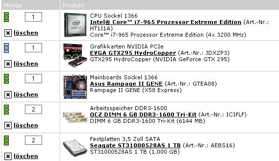

ein bekannter ist mit der Bitte an mich heran getreten ein high end system system in das Lian Li PC-V351R Case einzubauen. die gesammten komponenten sollen per wakü gekühlt werden am besten alles intern also kein radiator nach ausen hin sichtbar.
nun stellt sich mir die frage wie man so was realisieren kann?
Komponenten:
Lian Li PC-V351R
unbenannt-jpg.137195
so wie ich das seh gibt es intern nur plaz für nen 2x120mm Radiator.
und der reicht für diese komponenten zum kühlen nicht aus.
es sollen die graka cpu und das mb per wakü gekühlt werden.
was meint ihr daszu ist das irgendwie möglich?
