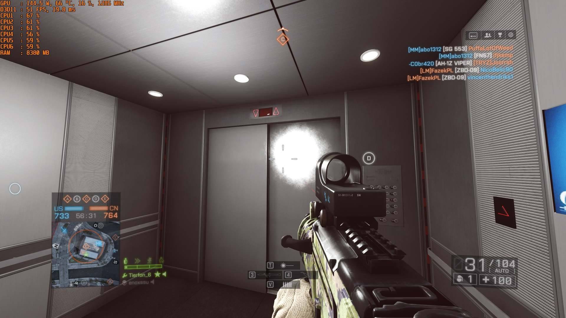

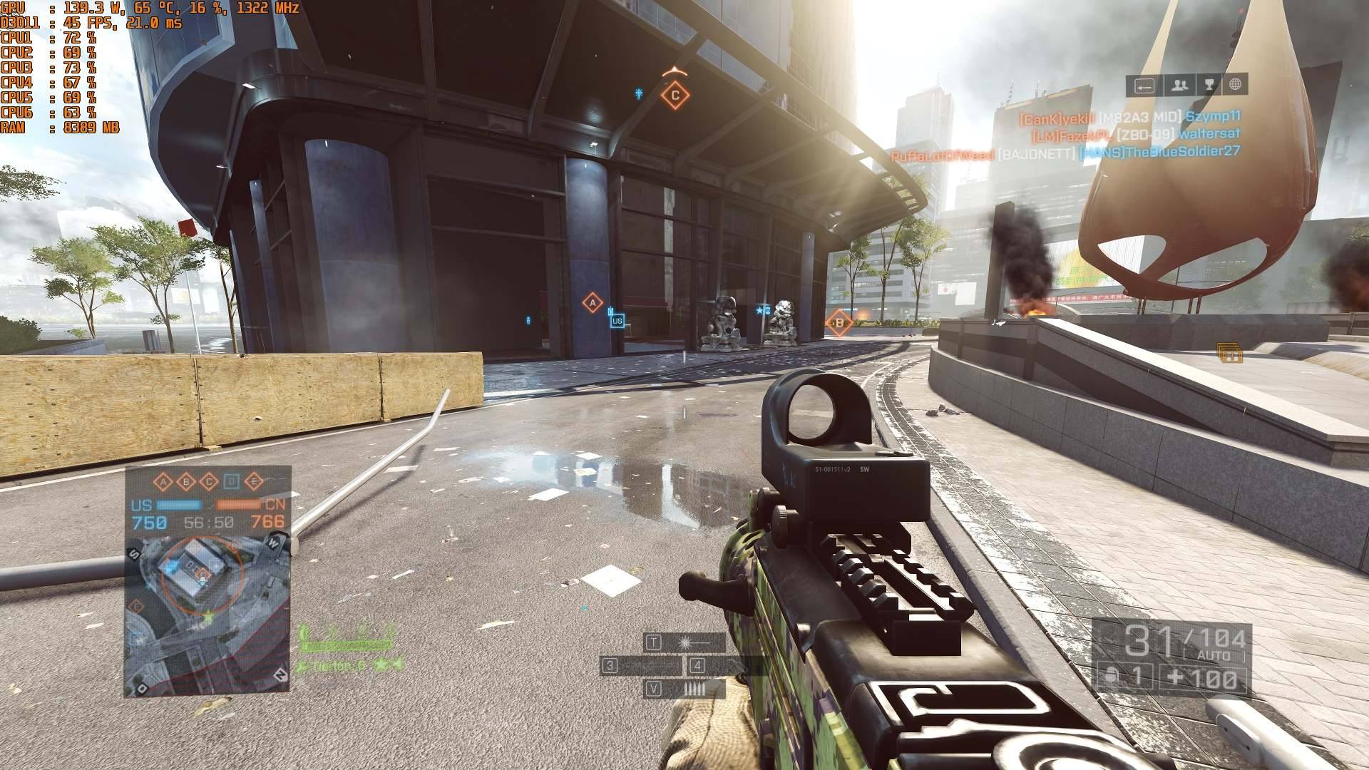

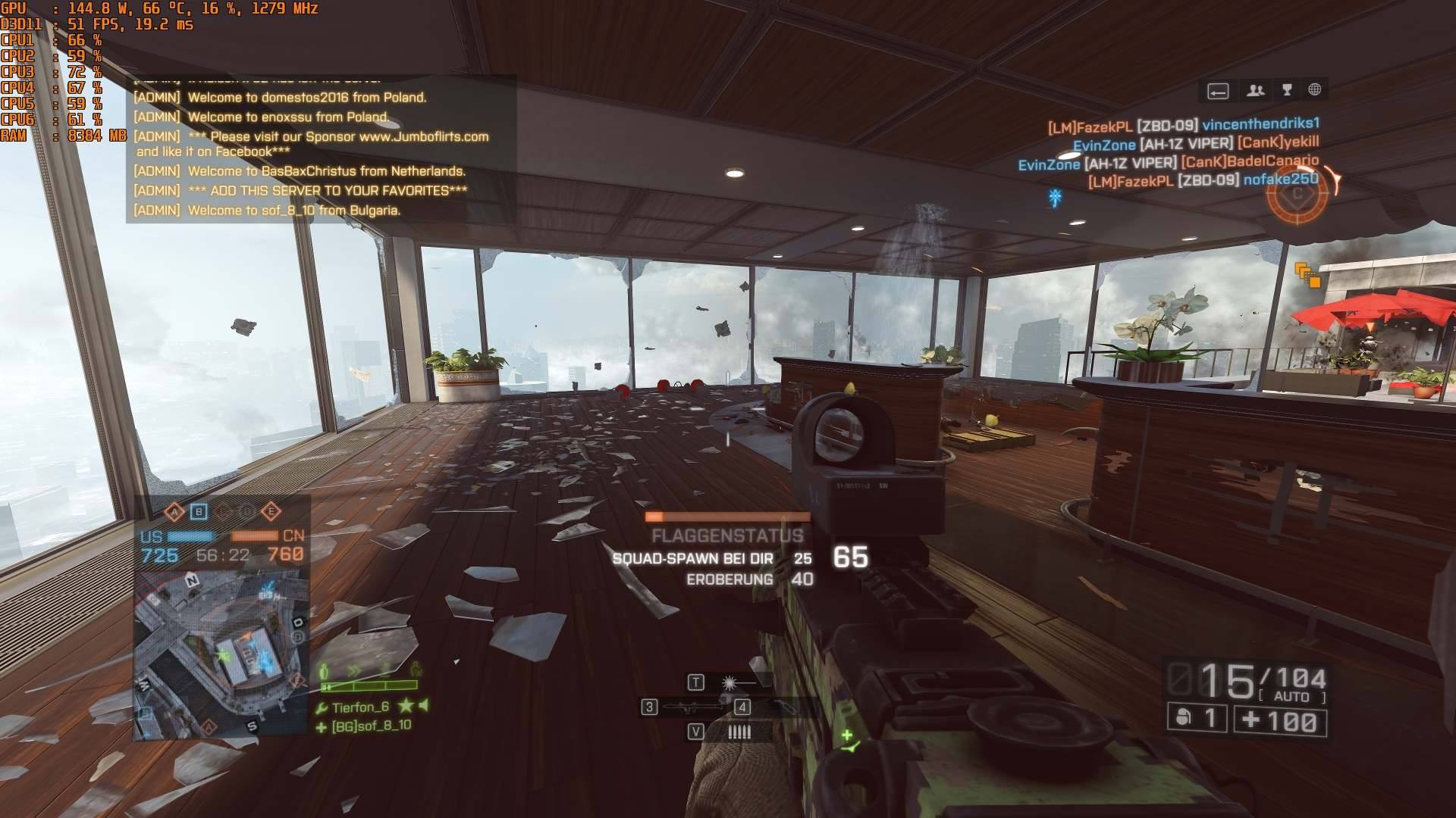

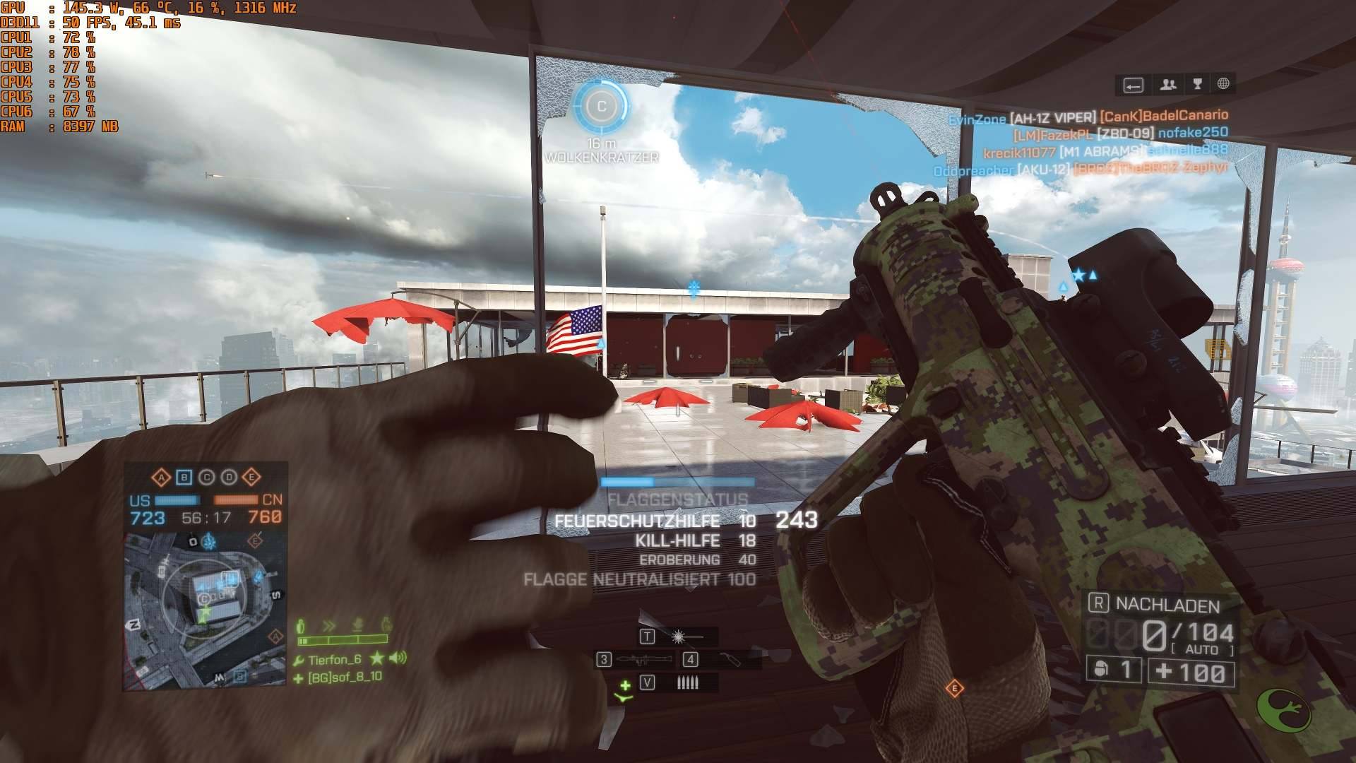

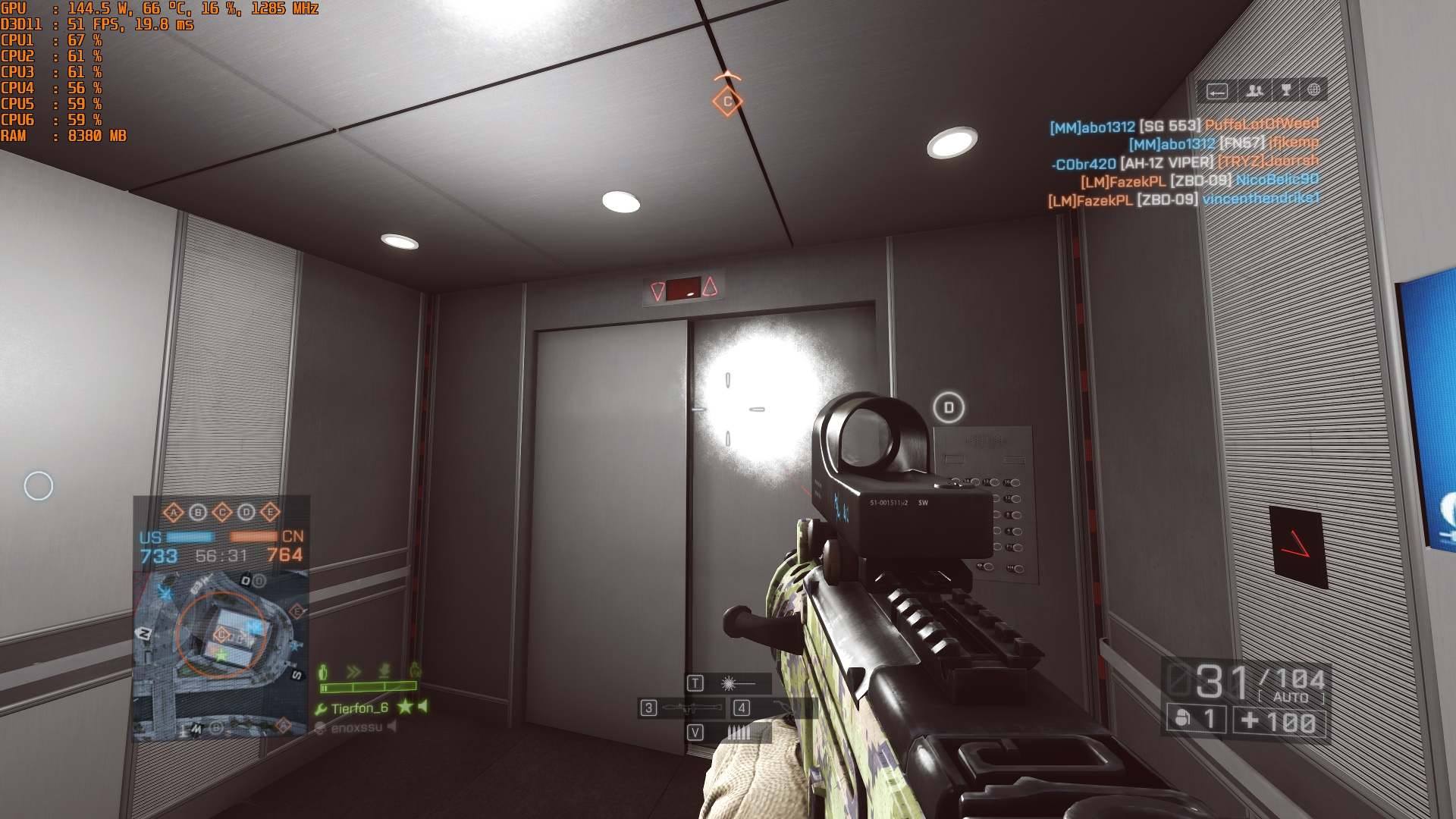

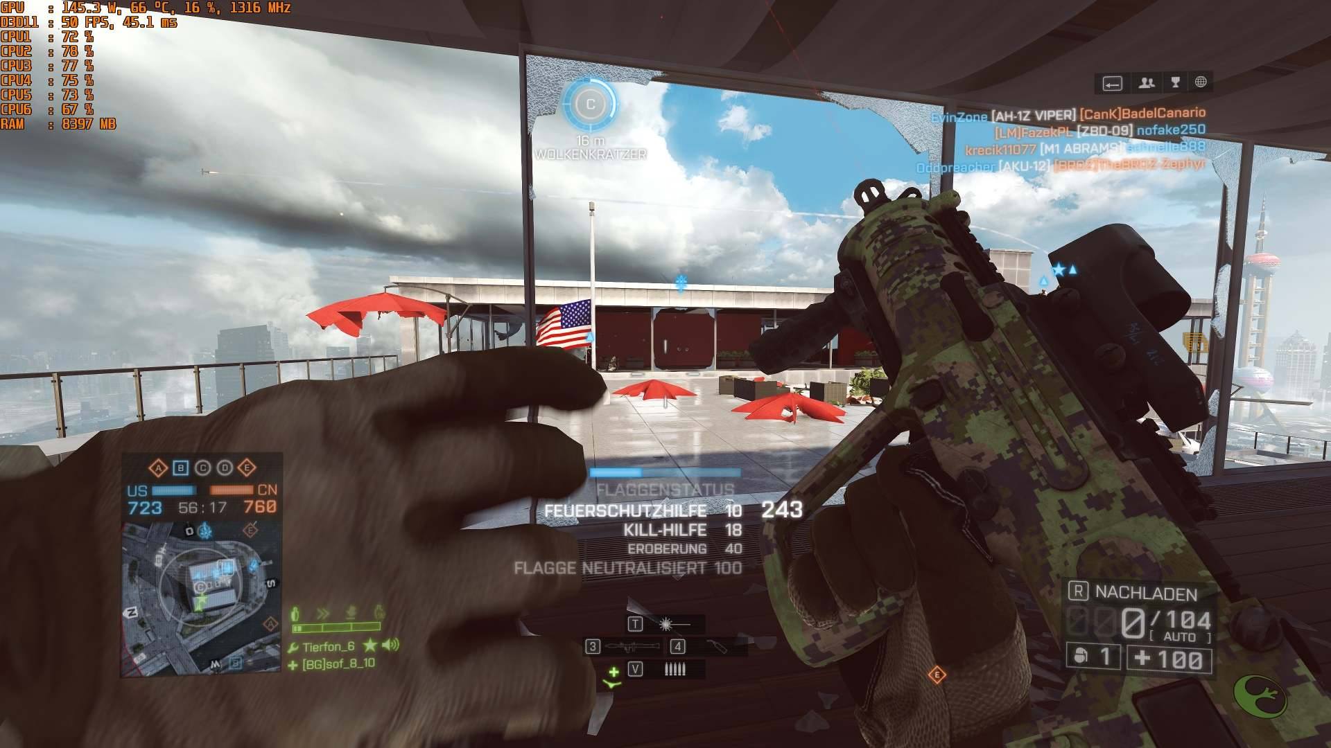

Hallo liebes PC Freunde,
vielleicht könnt Ihr mir einen Rat geben.
Mein Neffe hat auf eigene Faust eine neue GraKa gekauft und auch zum ersten mal selbst verbaut, was an sich ja nicht schwer ist, aber er wechselte auch das Gehäuse auf eigene Faust. Da er weiter entfernt wohnt und ich nicht dabei war, kann ich nicht beurteilen, ob er alles korrekt verbaut hat, wie es sein sollte.
Er wechselte von einer GTX 960 2 GB zu einer AMD RX 580 8 GB.
Nun ist er von der Performance nicht begeistert und er meint, die Spiele laufen schlechter als vorher.
Sein System besteht aus
AMD FX 6300
8 GB RAM
Biostar TA970 Vers. 5.3
Netzteil Thermaltake Smart SE 530W
Auflösung Full HD
Nun zu seinem Problem. Ich glaube er läuft im CPU Limit. Was ich kurios finde, wenn ich mir die Screens so anschaue, das die GPU Auslastung immer bei 16% steht. Kein Wechsel, immer fest, während die anderen Werte immer variieren. Getestet wurde mit MSI Afterburner neuste Fassung + neuere Beta Fassung.
Screens sind als Anhang von BF4 dabei.
Bios ist aktuell, ebenso die neusten Chipssatztreiber + Grafiktreiber, die ich aber nochmal per Teamviewer deinstalliert und neuinstalliert habe.
Hat von Euch noch eine Idee?
Vielen Dank im voraus.

Wenn er nur 8GB Ram hat und wie im Bild zu sehen unter RAM verbraucht sind könnte es auch daran liegen.
Das RAM ist obervoll, nur so als Hinweis.
Irgendwie habe ich das mit den vollen RAM nicht wahrgenommen.
Danke für den Tipp.
Hat das aber echt so einen starken Einfluss auf die GraKa? Bei der CPU ist ja noch etwas Luft, wobei die GraKa sich ja mit 16% Auslastung noch langweilt, wenn der Wert stimmt.
Ich würde jetzt eher auf einen Treiberfehler tippen. Hat dein Neffe auch alles korrekt deinstalliert bzw. installiert? Am besten mal DDU alle Grafiktreiber weg fegen und den aktuellsten AMD Treiber installieren.
Hisn +1
Er soll mal so wenig wie möglich im Hintergrund offen halten. Die RAM Nutzung ist selbst für BF4 zu hoch.
Habe ihn gerade nochmal angeordnet mit DDU alles zu deinstallieren und den aktuellsten Treiber neuzuinstallieren.
Mal gucken, ob das was bringt. Ggf. empfehle ich ihm den RAM zu verdoppeln.
Hmm habe UWQHD :D muss Mal schauen wie mein VRAM Ausschaut. Habe alles Low bis auf Textur ...und ??? Muss ich Mal schauen.
Leider vergessen ich immer was was ist bei den Grafikeinstellungen.
Was könnte man noch abschalten um mehr FPS zu bekommen? Bei BF4
Wenn Du schon alles auf LOW hast .....
Musst Du wohl wirklich erst mal schauen.
Vor allem musst Du schauen ob Deine Graka voll ausgelastet ist, also ob Du Graka-Settings runter schalten darfst, oder ob die Graka sich langweilt, und Du CPU-Features runterschalten musst.
