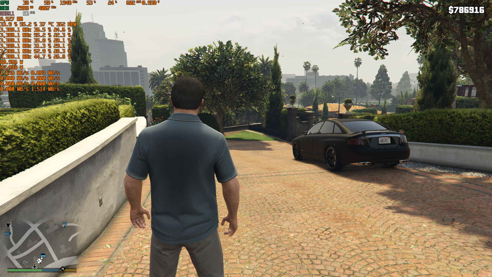

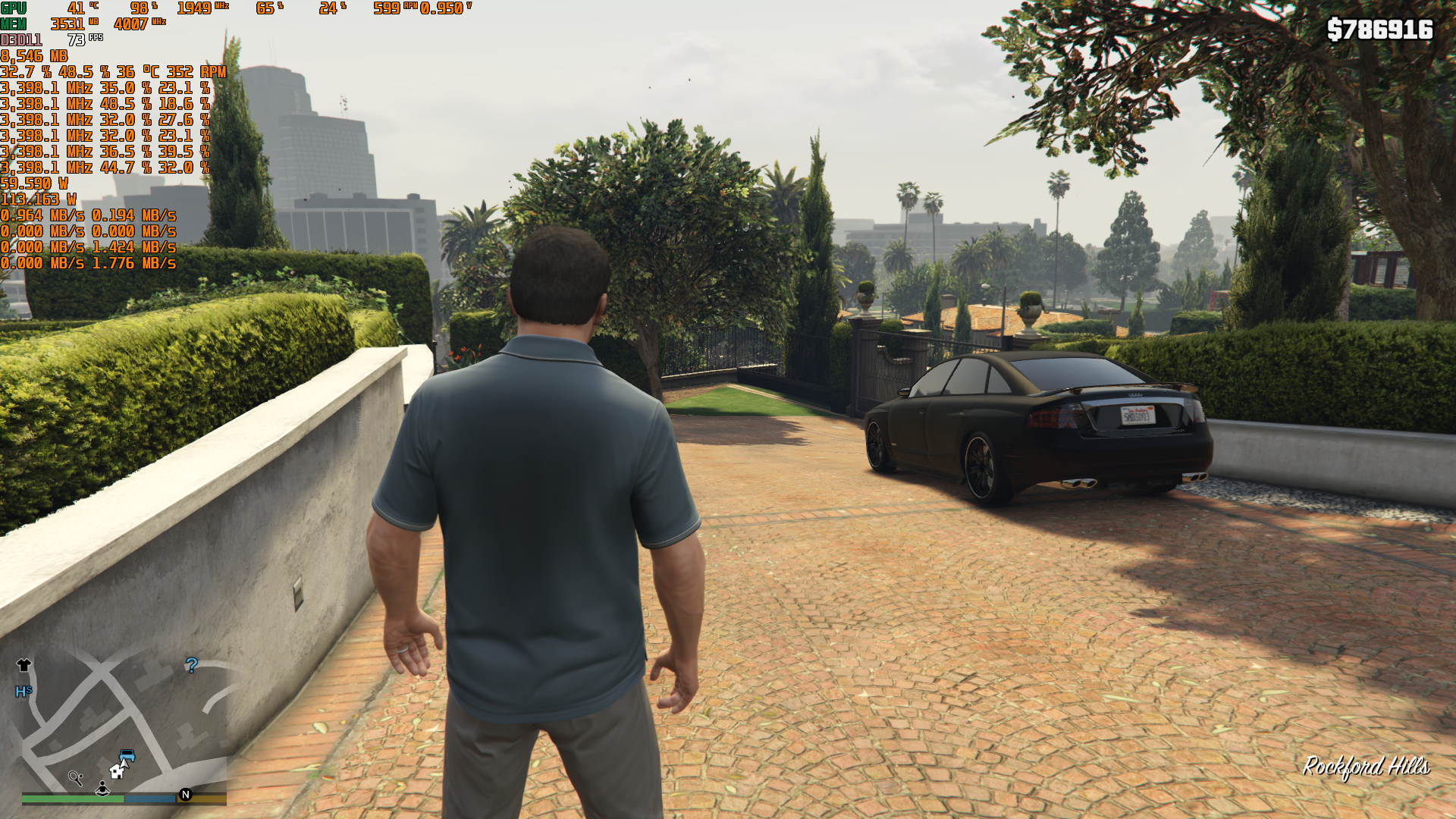

kurzform: MSI Afterburner runterladen, OSD aktivieren, auslastung der GPU da reinpacken und beobachten. graka bei 95% oder mehr -> graka zu lahm, graka bei weniger als 95% -> was anderes zu lahm. natürlich davon ausgehend dass kein fps-limiter aktiv ist.
du hast mit den grafikreglern übrigens selber in der hand was limitiert. das ist nicht durch den namen der hardware festgelegt.
nur einen von gefühlt zwei dutzend reglern verschoben und schon kommt man vom CPU-limit ins graka-limit.

Deathangel008 schrieb:
@SalatKatze:
auf die gefahr hin mich zu wiederholen: äh, ernsthaft jetzt?
mal den eröffnungsbeitrag dieses threads lesen...? wobei der für dein anliegen nicht komplett passt.
Anhang anzeigen 1315243 Anhang anzeigen 1315244
Die zwei Bilder sind sehr hilfreich, also wenn die Grafik so ausgefranst aussieht wie im linken Bild, dann ist die cpu im Limit. Genau wie auf dem Linken Bild sieht es bei mir nämlich aus. Danke sehr.

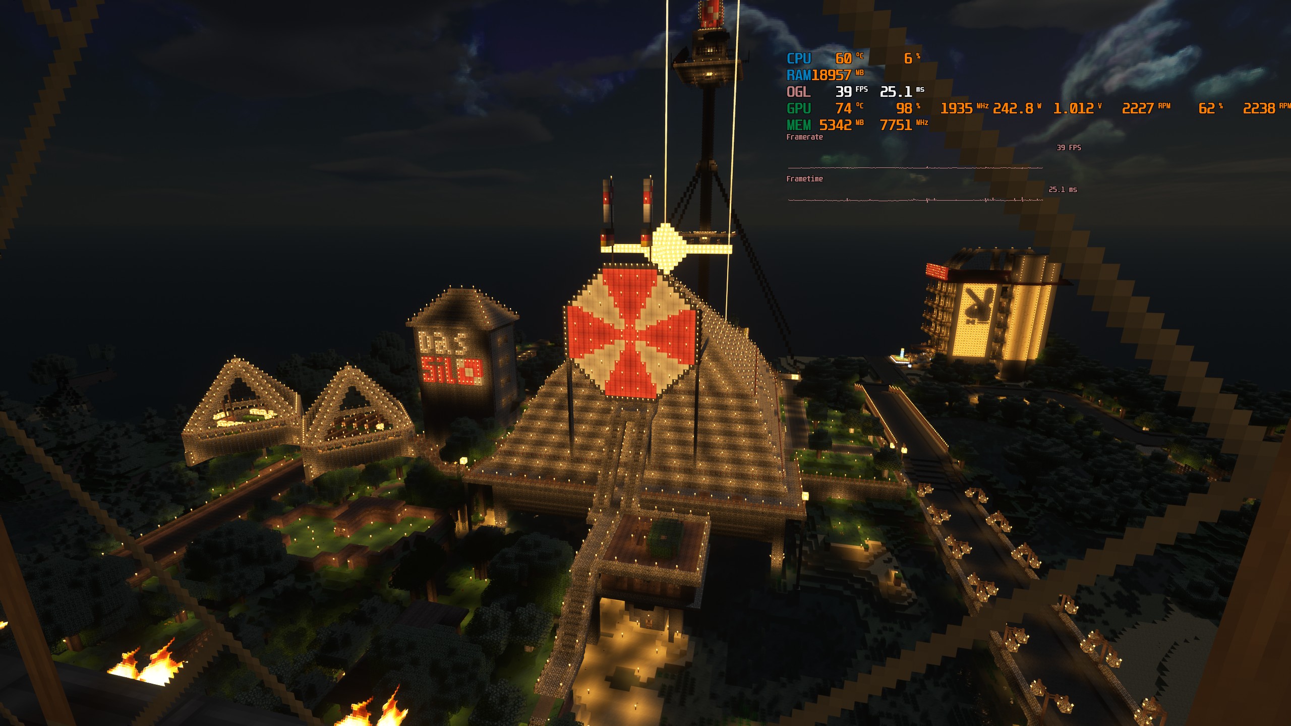

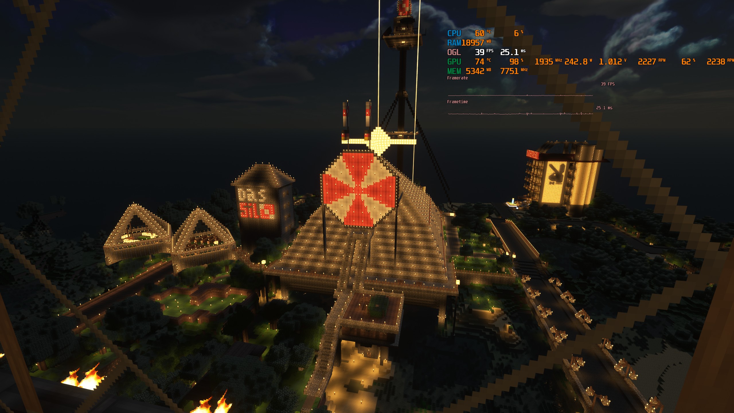

War es nicht mal so das das Auge alles über 60 fps nicht wahr nimmt ?
Grafikkartenlimit mit Minecraft-Shader, hier sind die FPS hoch genug, da reicht die 2080S.
Grafikkartenlimit mit einem härteren Shader, da reicht eine 2080S nicht mehr, da man selbst mit Regler da keinen vernünftigen Mittelweg bekommt.
