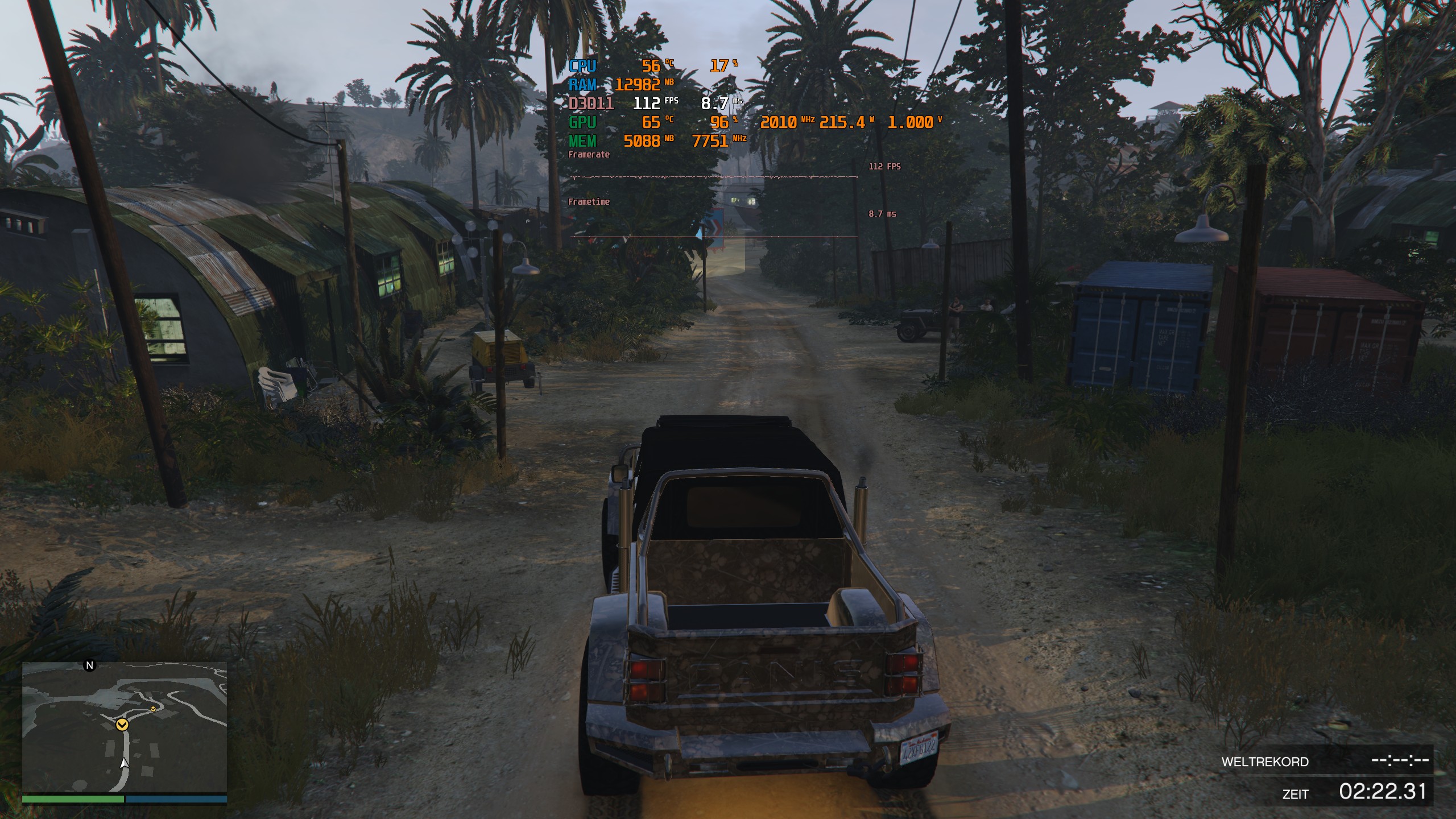

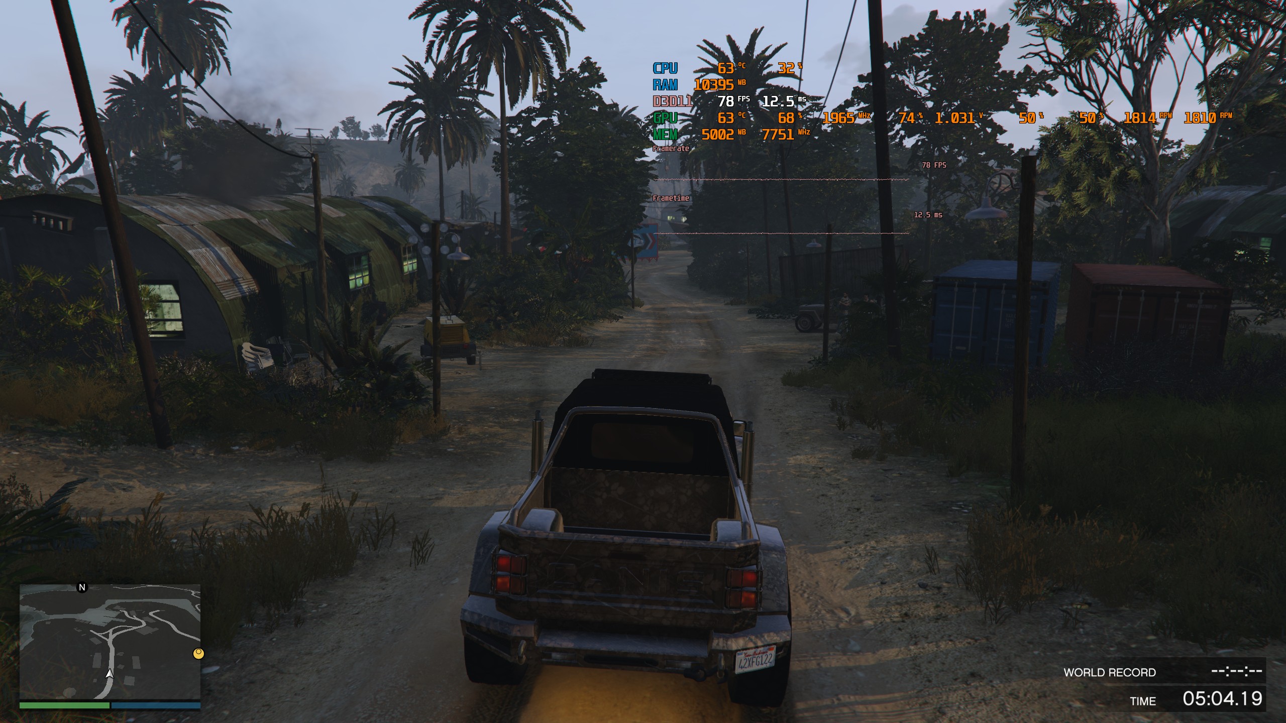

Kann ja sein, dass ein Spiel nur 1 Thread benutzen kann und somit da auch limitiert.
Das hier ist zum Beispiel CPU-Limit mit einem 8700K, Allcore 4,7GHz und 3600er-RAM.
CPU-Limit auf Cayo Perico mit 12700K auf Stock und 3600er-RAM (16, 19, 19, 39).jpg
Hier mit einem 12700K war es am Ende mit CPU-Limit und Grafikkartenlimit in der Waage.

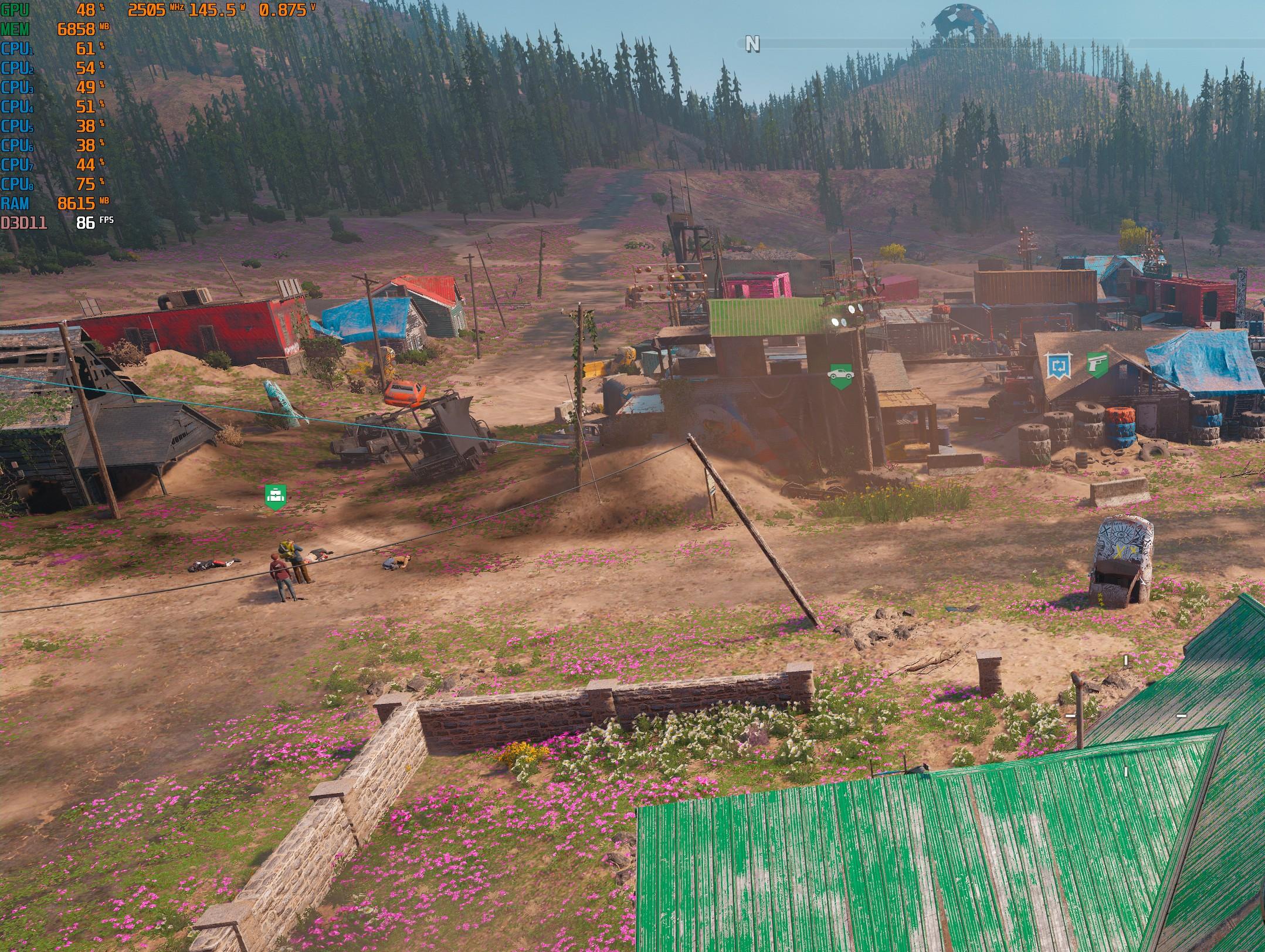

Es gibt scheinbar auch Engines die eine CPU nicht ordentlich auslasten können/wollen
und auch nur in bestimmten Spielen weil in FC5 kein Problem aber nur in New Dawn:
