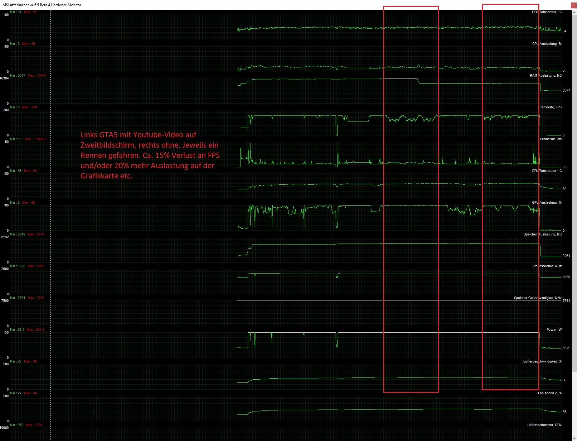

Wie gehabt, Videos laufen soweit normal, wenn Minecraft zum Beispiel mit 180FPS/Hz im V-Sync läuft, ebenso auch soweit normal, wenn GTA5 mit 158FPS läuft (VRR an, 165Hz an, Niedrigslatenzmodus Ultra an, V-Sync an), wobei im GPU-Limit das Spiel ca. 10% FPS verliert, wenn ein Video mit 60FPS läuft. Taktraten sind mindestens bei 1650MHz, bei GTA5 1995-2010MHz.

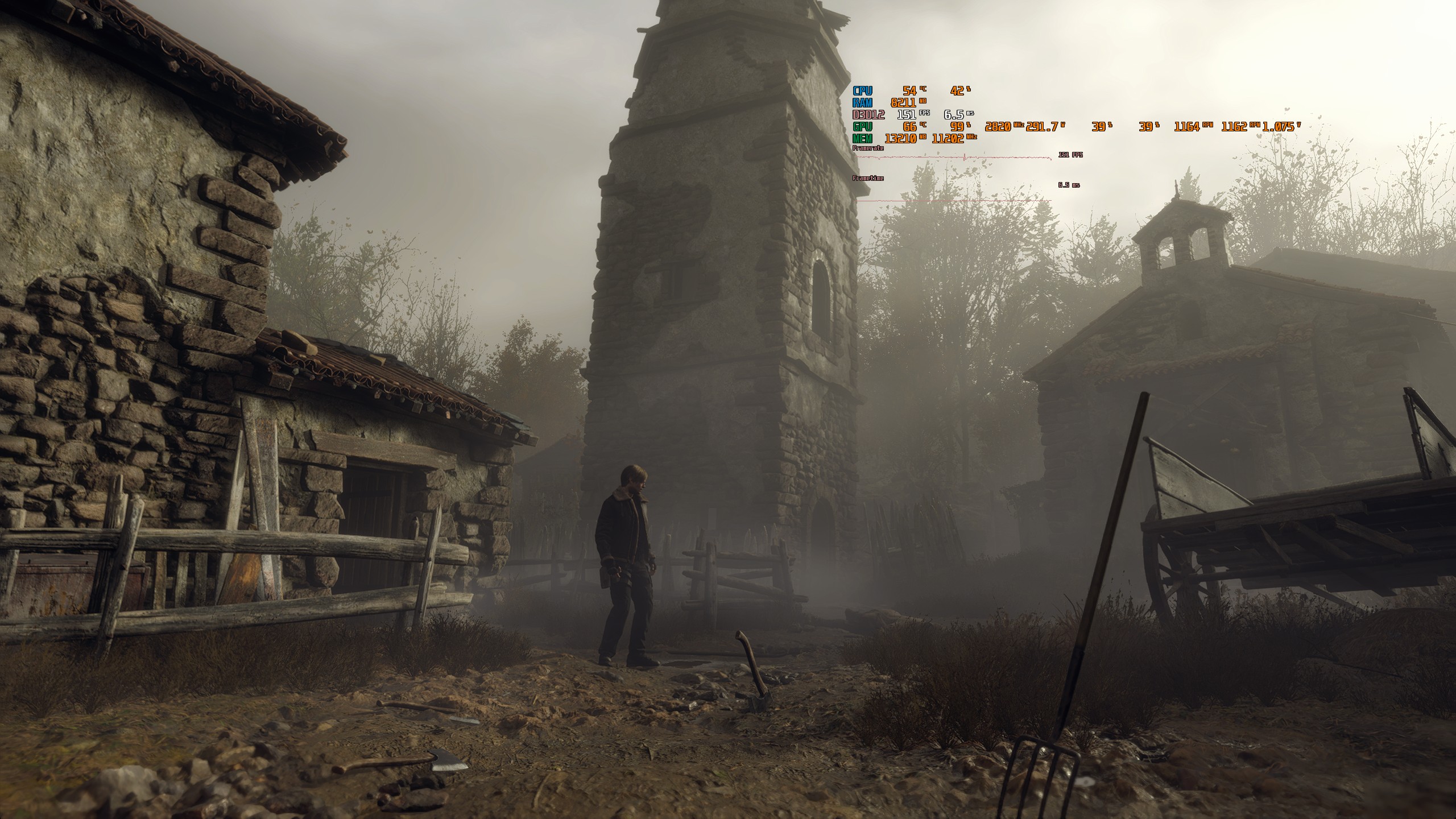

Und neben dem Post im Grafikspeicher-Thread auch hier die Demo von Resident Evil 4.
Mit alles auf Max. geballert, inkl. Raytracing-Sachen und ohne AMD-DLSS (?) läuft das auf auf 130-180FPS (V-Sync). Manchmal limitiert die CPU auch bei 144FPS, da das Spiel auch ungefähr nur 5 Kerne benutzt. In der Regel ist es ein Grafikkartenlimit auf der 4080.

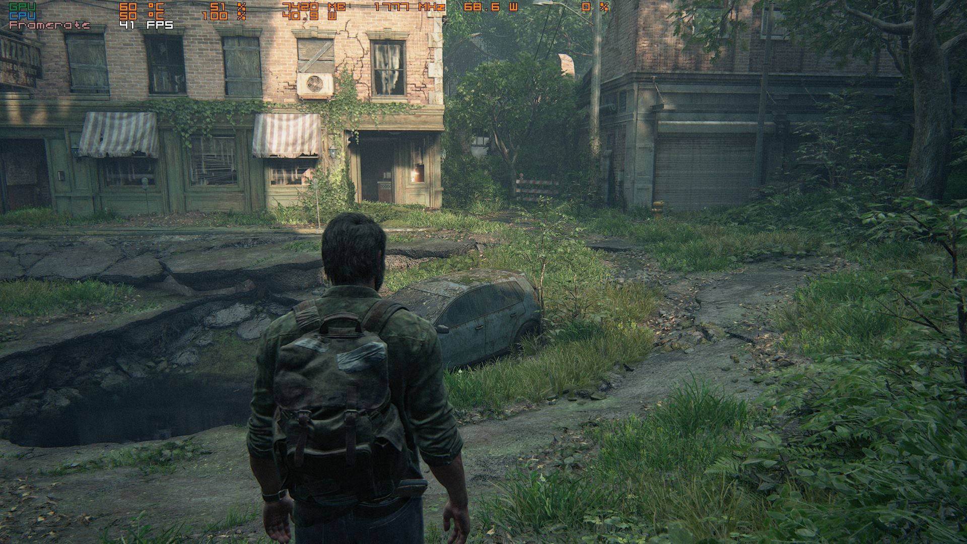

Selten so deutlich gemerkt.
3060 knapp im Idle Mode ohne Lüfteraktivität, CPU (i5 3570;)) am Limit bei "High" Einstellung.
Ja. Wird Zeit für ein CPU/Board Upgrade.
