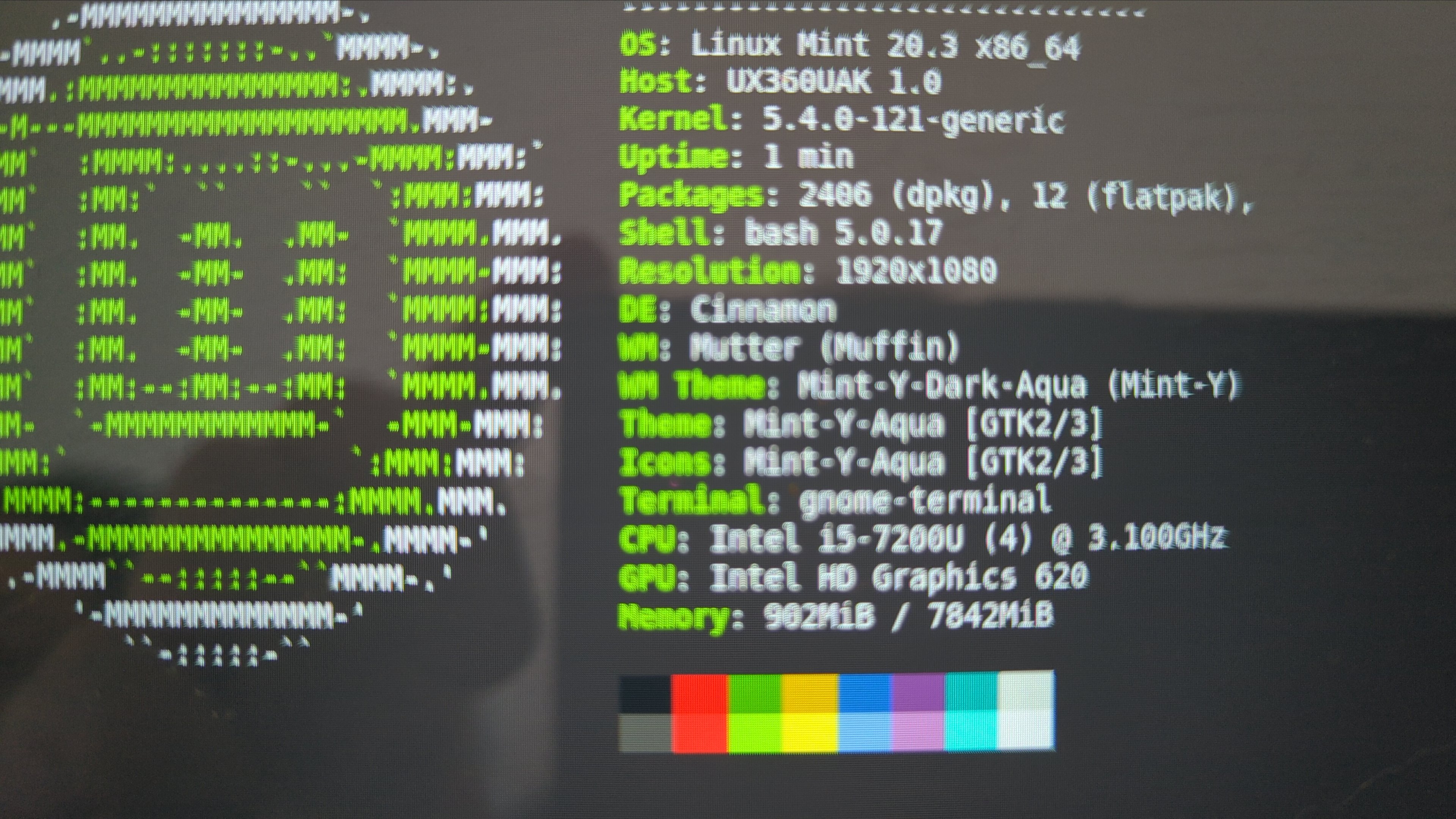

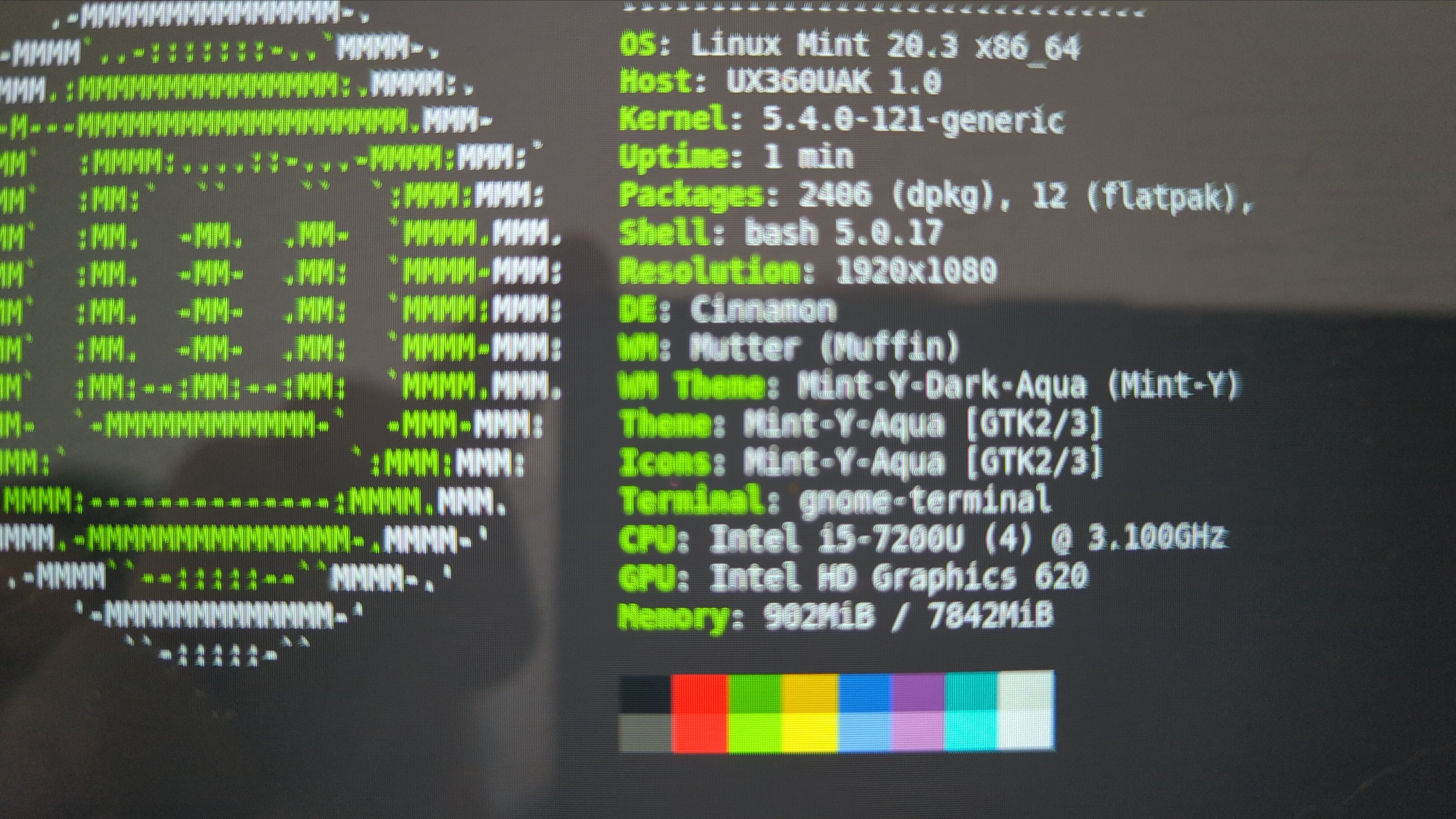

auf dem Laptop von meiner Freundin läuft Linux Mint aktuellste Version. Habe ihr das mal vor einem Jahr eingerichtet. Leider scheint mit einem Update die GPU Beschleunigung nicht mehr zu funktionieren. CPU wird bei youtube sehr heiß ~80° teilweise und Lüfter wird sehr laut. Als Test mal Counter strike (1.6!) angeworfen und auch unspielbar...
Hab dann mal bei den Kernels geguckt ob sich etwas blockiert und gesehen, dass mehrere Kernel installiert waren (wie kann das eigenrlich sein?). Habe die älteren installierten entfernt und aktuell ist Kernel 5.4.0-121-generic aktiv.
Bei Firefox wird das Häkchen zur Hardwarebeschleunigung auch gar nicht angezeit, daher schließe ich dass es wirklich am Treiber liegt. Ist ne Intel APU i5-7200U mit Intel HD Graphics 620 verbaut, siehe Infos anbei.
Linux bietet doch dafür eigentlich die Treiber und alles mit, was kann da schiefgelaufen sein?
Hoffe jemand weiß eine schnelle (und wahrscheinlich relativ simple) Lösung...

System: Kernel: 5.4.0-121-generic x86_64 bits: 64 Desktop: Cinnamon 5.2.7 Distro: Linux Mint 20.3 Una Machine: Type: Convertible System: ASUSTeK product: UX360UAK v: 1.0 serial: <filter> Mobo: ASUSTeK model: UX360UAK v: 1.0 serial: <filter> UEFI: American Megatrends v: UX360UAK.317 date: 04/18/2019 Battery: ID-1: BAT0 charge: 31.5 Wh condition: 38.7/57.1 Wh (68%) CPU: Topology: Dual Core model: Intel Core i5-7200U bits: 64 type: MT MCP L2 cache: 3072 KiB Speed: 900 MHz min/max: 400/3100 MHz Core speeds (MHz): 1: 900 2: 894 3: 900 4: 900 Graphics: Device-1: Intel HD Graphics 620 driver: i915 v: kernel Display: server: X.Org 1.20.13 driver: modesetting unloaded: fbdev,vesa resolution: 1920x1080~60Hz OpenGL: renderer: Mesa Intel HD Graphics 620 (KBL GT2) v: 4.6 Mesa 21.2.6 Audio: Device-1: Intel Sunrise Point-LP HD Audio driver: snd_hda_intel Sound Server: ALSA v: k5.4.0-121-generic Network: Device-1: Intel Wireless 8260 driver: iwlwifi IF: wlp2s0 state: up mac: <filter> Drives: Local Storage: total: 238.47 GiB used: 57.36 GiB (24.1%) ID-1: /dev/sda vendor: SanDisk model: SD8SNAT256G1002 size: 238.47 GiB Partition: ID-1: / size: 175.79 GiB used: 57.33 GiB (32.6%) fs: ext4 dev: /dev/sda4 Sensors: System Temperatures: cpu: 41.0 C mobo: N/A Fan Speeds (RPM): cpu: 3500 Info: Processes: 253 Uptime: 41m Memory: 7.66 GiB used: 936.8 MiB (11.9%) Shell: bash inxi: 3.0.38
Der richtige Treiber ist angewählt und Mesa ist da und aktiv. Also von der Seite des OS passt alles.

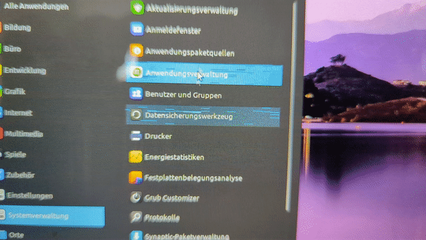

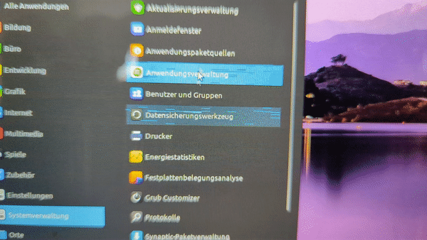

Das es häufiger Probleme damit gibt ich auch schon teilweise gelesen, aber das Problem bestand definitiv nicht von Anfang an.
Da wurden Videos ganz normal im Browser abgespielt ohne das der Läufter auf 100% dreht und man konnte auch ab und an mal CS zocken ganz normal. Jetzt unspielbar bei ~5 Fps.
Außerdem entstehen auch random mal Streifen auf dem Desktop/kleinere Grafikfehler verschwinden nach einer Zeit aber wieder.
Ich kann es mir ehrlich gesagt nicht erklären, außer irgendein Update hat irgendetwas zerschossen...

Gut, das in dem Video sieht nicht so gut aus. In dem Fall würde ich dieselbe Distri live von einem Stick booten. Wenn der Fehler dann noch existiert -> Hardwareproblem.
Ist der Fehler da weg -> Softwareproblem.
Hardwareproblem im sinne von, die CPU/RAM hat ein Problem. Und nein, das muss nicht zwingend auf Windows ebenfalls auftreten, Hardwarefehler können OS-Isoliert sein. Sind völlig unterschiedliche Treiber die GPU und Speicher unterschiedlich nutzen.

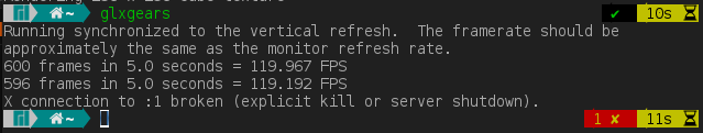

du könntest auch mal glxgears testen und schauen was das Programmchen ausspuckt.
Bei mir unter Gnome im Wayland Modus spuckt der das aus:
die knapp 120FPS halt, weil der Monitor auf 120Hz eingestellt ist, und ansich hat er die Zahnräder laufend dargestellt und keine schnittstellenfehler oder Bibliothekenprobleme geworfen.
