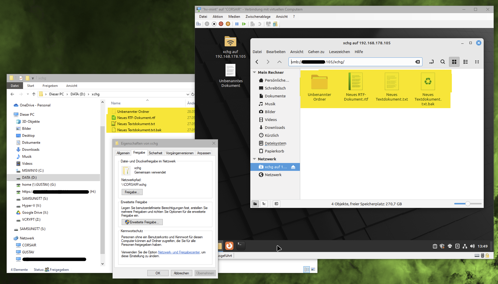

Ich habe mir zu diesem Zweck eine kleine Testumgebung aufgebaut:
  1. auf meinem Windows Host habe ich mir einen Ordner mit dem Namen „xchg“ angelegt
  2. diesen Ordner habe ich mit den Windows Bordmitteln für alle lesend und schreibend zur Verfügung gestellt
  3. in der Windows eigenen Virtualisierungsumgebung Hyper-V habe ich mir ein Linux Mint installiert
  4. sowohl der Windows Host als auch die VM Linux Mint befinden sich im selben Netzwerkbereich
Was ich tatsächlich feststellen musste ist, dass sich im Datei Explorer der Linux Installation zwar das Windows Netzwerk sehen konnte doch war es mir nicht möglich es nach Freigaben zu durchsuchen. Jeder Versuch endete in einer Fehlermeldung.
Was auf Anhieb und problemlos funktionierte war hingegen, dass ich mit der Angabe der IP-Adresse und dem Namen der Freigabe „smb://meine_windows_ip_adresse/freigabe“ ich nach erfolgreicher Authentifizierung sofort auf den Inhalt des Ordners zugreifen konnte. Ich konnte sowohl lesen als auch schreiben - so hatte ich es auch eingestellt.
Die Linux Installation ist komplett unverändert direkt nach der Installation verwendet worden.
Es war nicht notwendig weitere Softwarepakete zu installieren und es war auch nicht notwendig das Terminal zu verwenden.
Im Anhang befindet sich ein Screenshot meines Versuches (gelb hinterlegt die Inhalte des Ordners).
Solange Du also nur von einem Linux System auf eine Freigabe eines Windows Rechners zugreifen willst sind, nach meiner momentanen Erfahrung, keine weiteren Installationen notwendig.

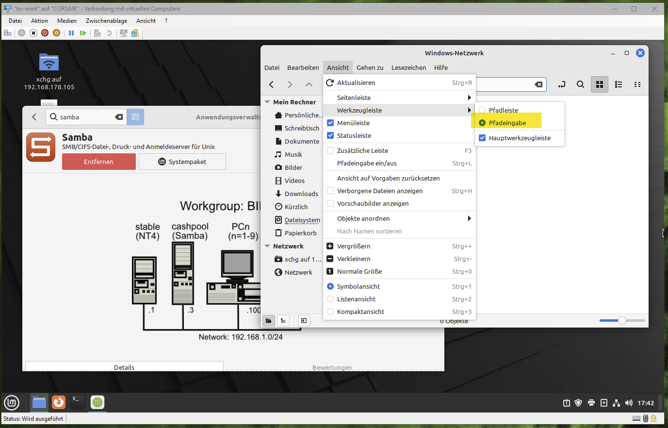

Die Fehlermeldung „empfangen der freigabeliste vom server gescheitert" hat mir keine Ruhe gelassen.
„Samba“ lässt sich unter Linux Mint einfach per Mausklick aus der „Anwendungsverwaltung“ installieren.
Auch hier ist kein Terminal oder eine komplizierte Kommandozeile mit Anpassung von Konfigurationsdateien notwendig.
Durchsucht man anschließend die Windows Umgebung innerhalb des Netzwerkes erscheint keine Fehlermeldung mehr.
kleine Anmerkung am Rande:
zu der Möglichkeit eine Pfadeingabe direkt in die Adressleiste einzugeben gelangt man, wenn man in der Ansicht/Werkzeugleiste/Pfadeingabe die Option aktiviert.
Grüße T. N.

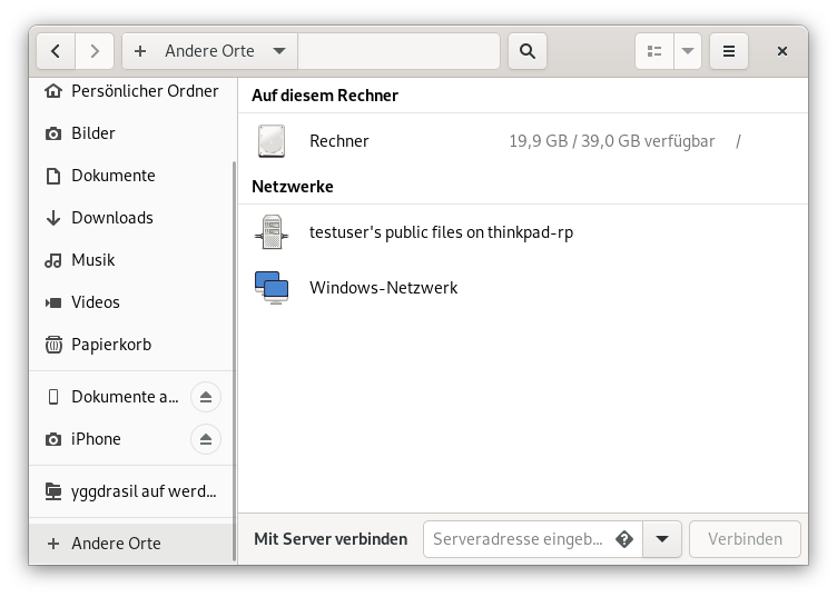

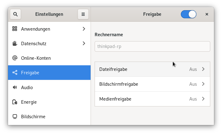

Noch GANZ einfache Möglichkeit - mit 7 Klicks zur Freigabe (Debian 11/Gnome):
Einstellungen -> Freigabe -> einschalten (Schieber oben rechts im Einstellungsfenster)
Dateifreigabe -> einschalten (Schieber oben links)
Auf Wunsch noch Passwortanforderung einschalten, ist mit dem eigenen bereits vorbelegt
Fenster schliessen - thats is. Genau 7 Klicks.
Zugriff vom freigebenden Linuxrechner:
- Ordner "Öffentlich" innerhalb des Persönlichen Ordners
Zugriff von einem anderen Linuxrechner:
- Dateimanager -> Andere Orte -> Netzwerk -> Klick auf die Freigabe

Noch eine Ergänzung:
Im Freigabefenster stehen neben der Dateifreigabe noch die Punkte Bildschirmfreigabe und Medienfreigabe zur Verfügung.
Die Bildschirmfreigabe geht über VNC, bei der Medienfreigabe werden wahlweise die Inhalte der Ordner Bilder, Musik und Videos über uPnP freigegeben.
