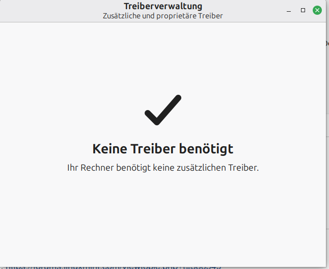

Ggf. auch mal länger warten. Internet kann manchmal lange dauern . . .
entweder es war jetzt das Warten oder der "Reinstall"...
jetzt öffnet es sich:
larska schrieb:
habe ja noch einen Dual-Boot mit Windows11.
Dann ist es sehr wahrscheinlich, es sei denn du hast (z.B. mittels Rufus) das TPM/SecureBoot für Win11 umgangen(?).
Vielleicht "beides". 😁 Super - freut mich.

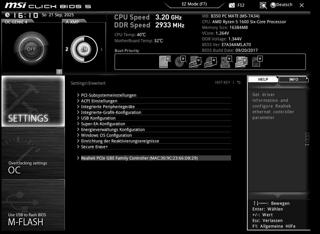

SecureBoot würde das Booten verhindern. Mit irgendwelchen Paketquellen oder Spiele-Verwaltungem hat das nichts zu tun.
Ansonsten: hast du einen Menüpunkt "Windows OS Configuration"? Da steckt die Option drin.

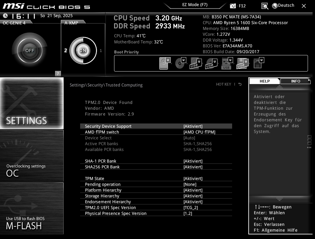

larska schrieb:
finde im Bios irgendwie keine Einstellung zum Secure Boot...
fTPM ist schonmal aktiviert - sieht man im 3. Screenshot.
SecureBoot sollte im Bootbereich auftauchen -> drücke mal [F7] für den Erweiterten/Advanced Mode.
Am Besten das UEFI auf "Englisch" stellen, sonst kann es sein, dass die Bezeichnung ganz anders lautet.
Die UEFI/BIOS-Version ist völlig veraltet -> 7A34vA7 AGESA Code 1.0.0.6b.
Flashe mal die Version: 7A34vAN5(Beta) ... und danach die neueste Version: 7A34vANA(Beta)
Störe dich nicht an dem Beta-Status - diese sind i.d.R. problemlos oder nur gering problematisch.
Die neueste Version ist außerdem bereits 1 Jahr alt. Da wird's kein Problem mehr geben.
https://de.msi.com/Motherboard/B350-PC-MATE/support
Reaktionen: larska

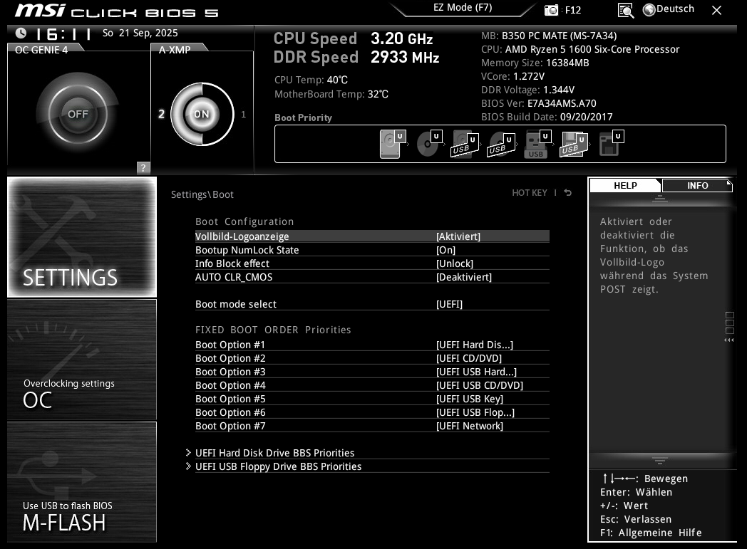

Tanzmusikus schrieb:
fTPM & SecureBoot vor dem Flashen deaktivieren
das ist ja das Problem, die Secure Boot Option kann ich nicht finden...
ist das vielleicht dieses SecurityDeviceSupport...?
Hast in Advanced Mode & mit englischer Sprache geschaut?
Vielleicht gibt es diese Funktion auch im Menü "Sicherheit" (Security) ...

@mo schrieb:
Setze mal temporär ein BIOS Passwort und schau dann im Bereich Security oder Boot nach ob es nun angeboten wird.
habe ich gemacht...
außer dieser Option über dem tpm Modul
'Security Device Modul" finde ich nix...
dann lasse ich es wohl besser, wenn es mit eingeschaltetem Secure Boot nicht geht...
wie kann ich denn jetzt das Admin-Passwort-Abfragen wieder ausschalten?
