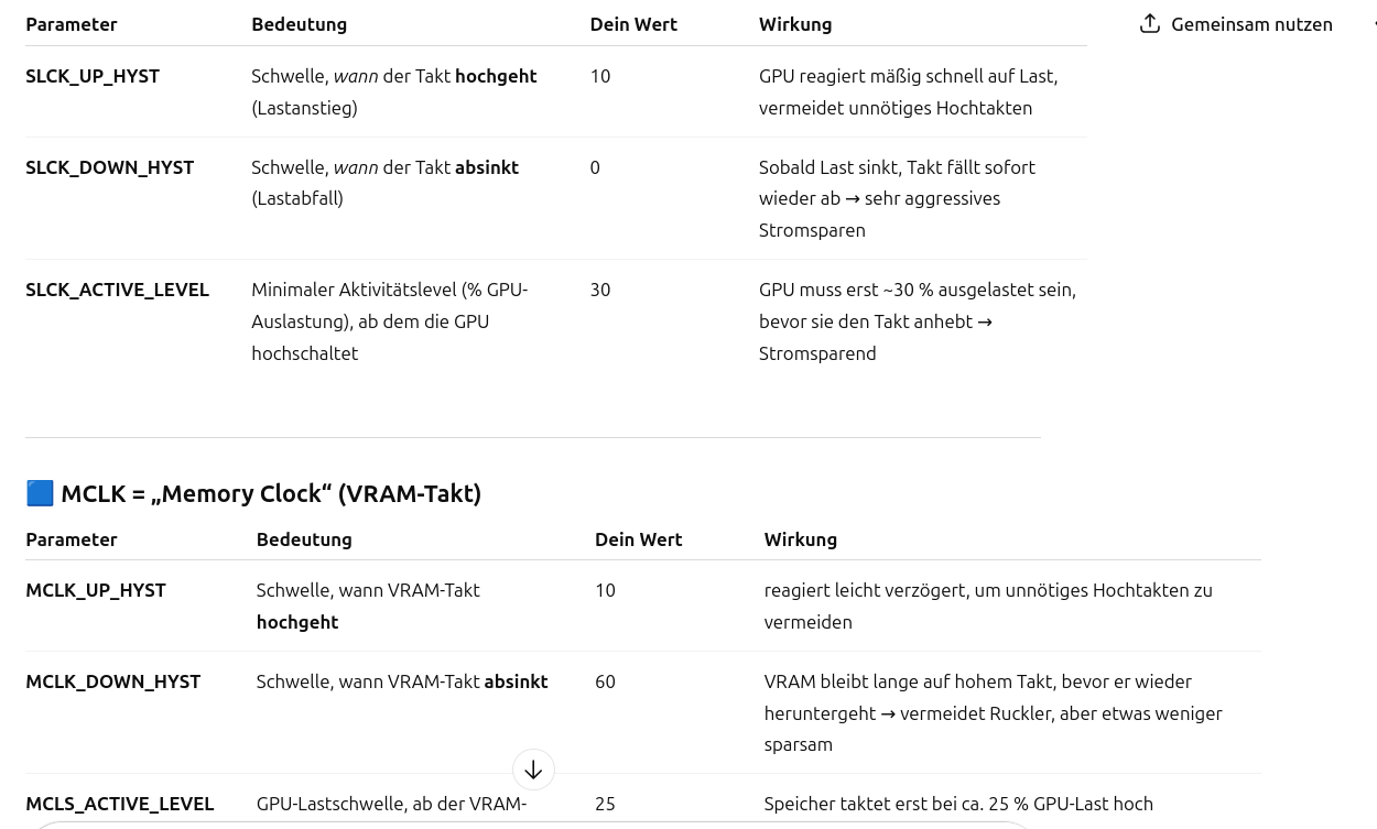

Vielleicht noch kurz was ich bei "Powersave" Modus für Werte habe:
SLCK_UP_HYST 10
SLCK_DOWN_HYST 0
SLCK_ACTIVE_LEVEL 30
MCLK_UP_HYST 10
MCLK_DOWN_HYST 60
MCLS_ACTIVE_LEVEL 25
was auch immer das für Einstellungen sind, aber damit bleibt der Verbrauch eher Richtung 34 Watt als ohne bis 50 Watt...

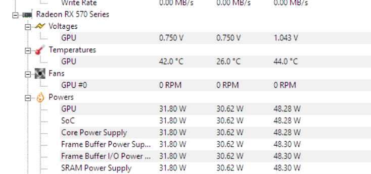

bin gerade nochmal in Windows...
ist trotzdem interessant, dass die Karte hier ohne Lüfter nicht wärmer als 44 Grad wird...
Würde mich interessieren, was die Treiber genau an der GPU-Einstellungen machen, damit es funktioniert...

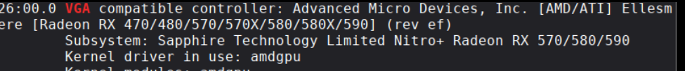

larska schrieb:
Anscheinend wird trotzdem der Kernel-Treiber genutzt:
Kannst du bitte anstatt eines Bildes den kompletten Output als Text in einem </> Block posten?
Code:
26:00.0 VGA compatible controller: Advanced Micro Devices, Inc. [AMD/ATI] Ellesmere [Radeon RX 470/480/570/570X/580/580X/590] (rev ef)
    Subsystem: Sapphire Technology Limited Nitro+ Radeon RX 570/580/590
    Kernel driver in use: amdgpu
    Kernel modules: amdgpu

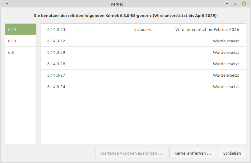

Tanzmusikus schrieb:
Sollte momentan der 6.14er Kernel sein.
bei mir ist's 6.8.0-85-generic
Falsch.
Geh mal in die Aktualisierungsverwaltung -> Ansicht -> Kernel. :daumen:
Da steht bei mir: 6.14.0-33.
Reaktionen: larska und sedot

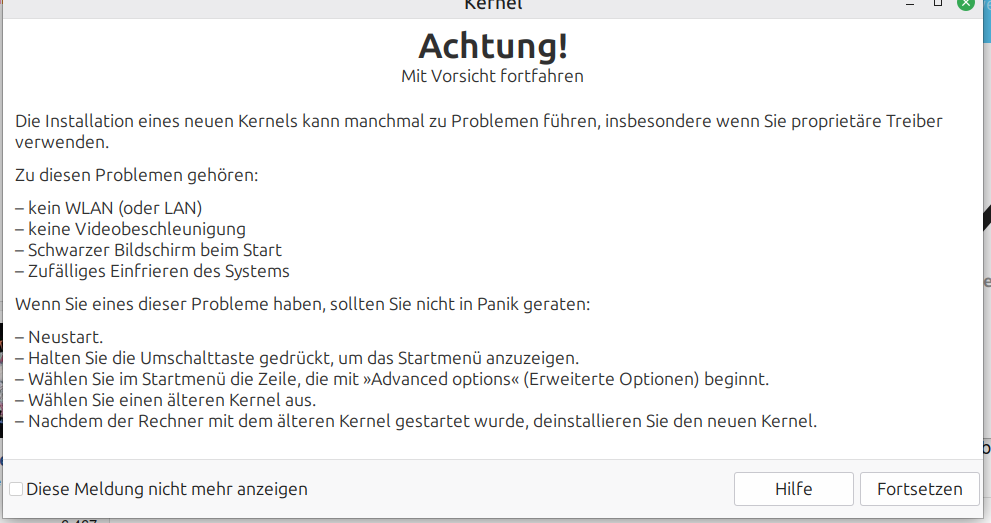

mmh, wenn ich auf weiter klicke wird aber nicht der neue Kernel installiert?

@larska
Möglicherweise musst du mal neu starten und im (GRUB) Menü auswählen dass Mint mit 6.14 startet. Oder siehst du eine Fehlermeldung?
Wenn AMD angezeigt wird ist alles gut und was auch immer du installiert hast ist egal erstmal. Wie geschrieben amdgpu-pro bringt dir nichts.
die Möglichkeit ist nicht angezeigt...
hier gehe ich mal nicht weiter... normalerweise installiert sich der aktuelle Kernel doch von alleine, oder? Und ob der jetzt die Lösung bringt, bei der "alten" GPU?
Bei mir schon, was ist da bei deinem System los?

larska schrieb:
hier kommt nur AMD als Ausgabe
Das ist der OpenSource-Treiber. Alles supi!
Es können noch weitere Treiber installiert sein. In Lutris kann man diese per "ICD" umstellen.
Gilt dann aber sehr wahrscheinlich nur für Lutris (inkl. WINE & Proton), nicht für Linux Mint.
