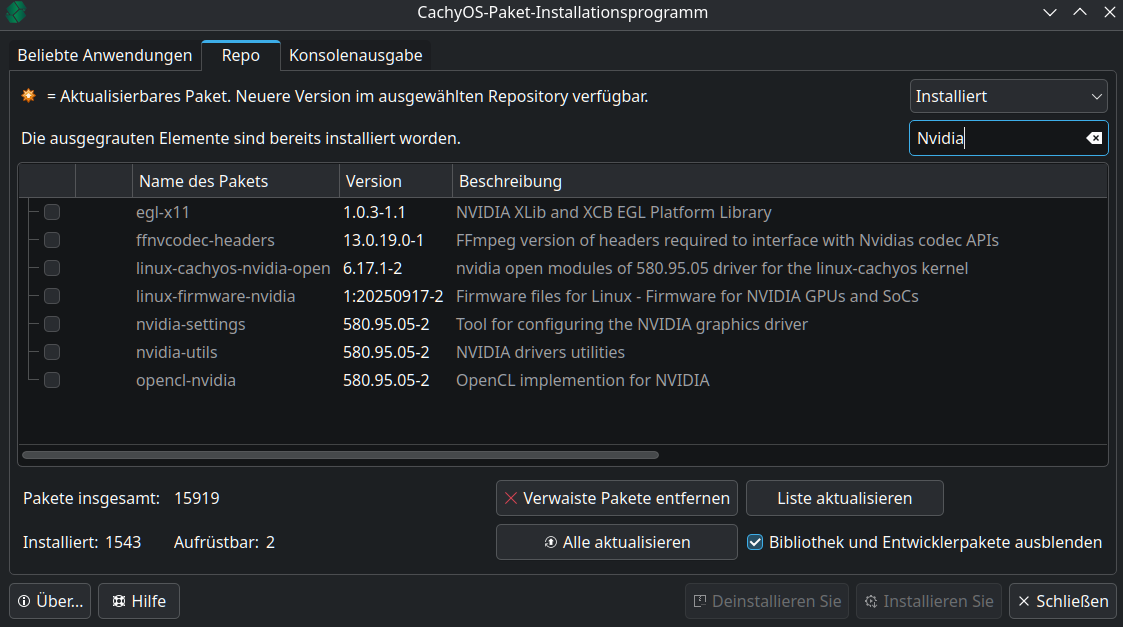

Anscheinend doch nicht ganz so schmerzfrei, wie gedacht:
Nach dem Tausch der Karte (nichts deinstalliert) kommt beim Booten kurz die Meldung "keine Nvidia GPU gefunden", es wird aber trotzdem normal gebootet.
Steam gestartet und das erstbeste Spiel gestartet: "Fehler Grafikkarte"
Ich habe dann "mesa vulkan-radeon lib32-vulkan-radeon" angestoßen, weil chatgpt meint das müsse installiert werden und nach einem Neustart startet dann auch das Spiel ganz normal mit einer Leistung, die auch etwa passt
Die Meldung beim Boot bzgl fehlender Nvidia Karte erscheint aber immer noch.
Laut Paketmanager ist das hier installiert, allerdings lässt es sich nicht deinstallieren, da angeblich Abhängigkeiten existieren:

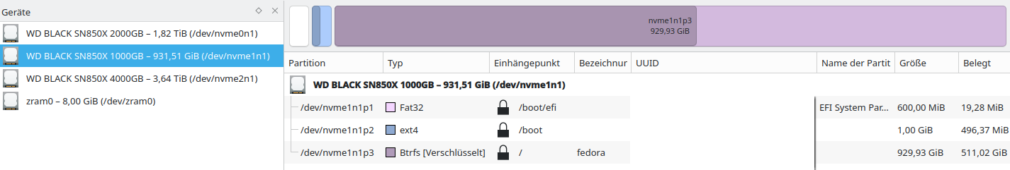

Verständnisfrage:
Ich nutze BTFRS-Assistant um root und home zu sichern. Da root fast voll lief habe ich nun knapp 900 Snaps gelöscht. Ich dachte bei dem Dateisystem werden Daten nur ein einziges Mal auf dem Datenträger vorgehalten. Warum bzw wie kommt es, dass btrfs-Assistant root zuschaufelt? Werden dabei doch "echte" Kopien erstellt, oder wie kann ich das verstehen?

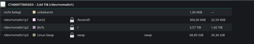

Wie hast du denn dein BTRFS aufgebaut?
Bei mir habe ich bis auf das essentielle UEFI Boot und dann noch die Swap Partition nur eine BTRFS Partition wo alles drin ist.
Subvolumes darin entsprechend so:
Das ist aber natürlich alles eine Partition, also alles geteilter Speicher. Was bei home belegt wird geht ebenso vom freien Speicher bei cache ab und umgekehrt.
Bei Updates verden automatisch snapshots angelegt, die müssen natürlich in der "alten Version der Dateien bleiben. Mehr Speicher wird dann aber erst wirklich belegt, sobald eine der Dateien sich tatsächlich auch ändert und somit 2 Versionen der Datei vorgehalten werden muss.
davon ab mache ich Sicherungen auf eine seperate Festplatte (ne herkömmliche große langsame HDD mit Borg/Vorta).
Vielleicht erläutert dir das auch schon wann bei dir mehr platz belegt wird? die deduplikation gilt selbstverständlich immer innerhalt EINER BTRFS Partition inklusiver deren subvolumes. Eine seperate andere BTRFS Partition macht keinen Deduplikationsabgleich mit der anderen BTRFS Partition.
Also da muss man dann natürlich auch zwischen Partition und subvolum etc. unterscheiden.

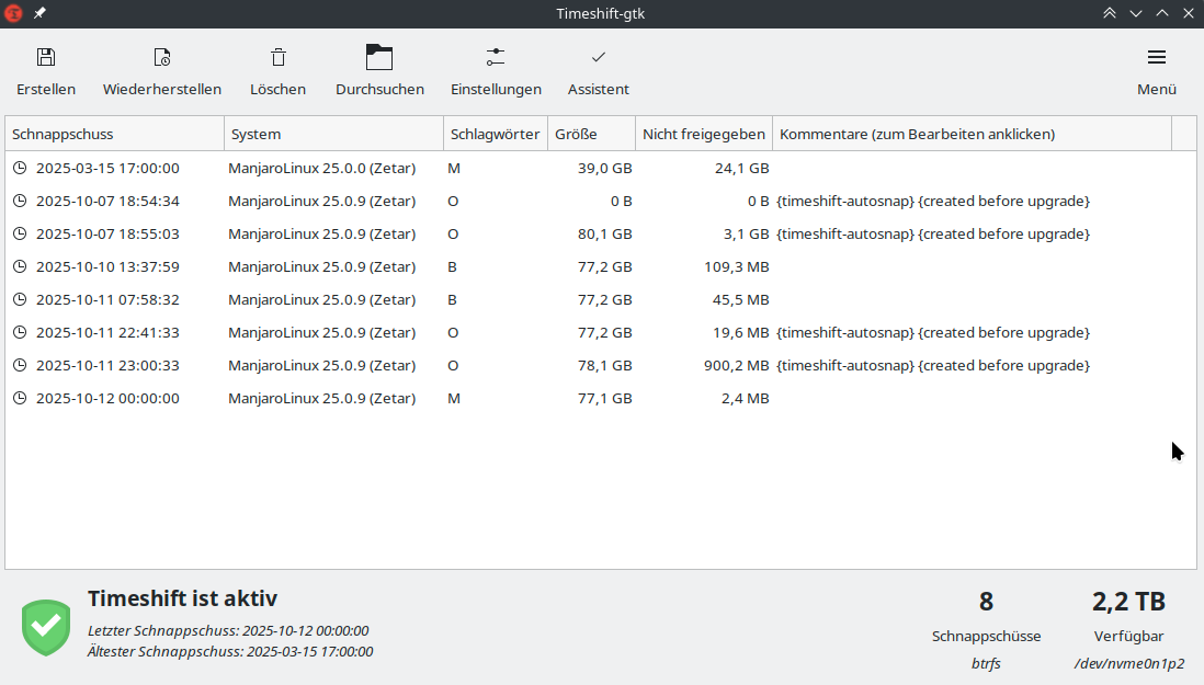

hier Timeshift, das die Snapshots verwaltet/macht(bei mir):
@SavageSkull na gut, dann mault halt irgend ein Dienst am Anfang, das tut nichts. Und klar, Kernel Treiber ist nicht Userspace Treiber. Dass der noch installiert werden muss ist klar. Das sind 2 verschiedene Paar Schuhe. Es gibt aber Distributionen, die gleich mit allen Mesa Treibern daherkommen, daher war die Chance nicht schlecht, dass die schon da sind. Und beim NVIDIA Treiber deinstallieren: Also ich hantiere nicht mit der GUI da rum. Aber alles, was da gelistet ist, kann weg. Dann deinstallier halt die Abhängigkeiten mit weg, solang das nicht das halbe System ist. Sollte nicht viel sein.

@Alexander2
Ich bin im März mit Fedora 41 KDE mit Linux eingestiegen. Außer den Installer durchlaufen zu lassen habe ich nichts weiter eingerichtet (also kein BTRFS über verschiedene Datenträger, oder so).
Fedora 42 (mittlerweile) ist auf einer 1TB SSD installiert.
Die anderen beiden SSDs haben auch btrfs als Dateisystem.
Da Fedora fast täglich updated ist das vielleicht auch schon die Erklärung, dass nun innerhalb eines halbes Jahres fast 1TB Daten angefallen sind. Eine weiterer Grund für deutlich mehr Daten könnte die GPU sein, die seit 2 Monaten drin ist, um mal Gaming mit ein paar Spielen auszuprobieren. (Also die Spiele, die vermutlich home zuschaufeln)

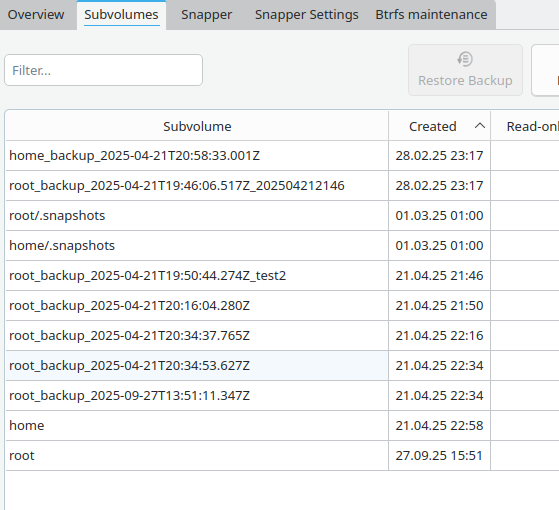

Allerdings hatte ich mich mit btrfs-Assistant bisher nur sehr grob beschäftigt. Ich hatte gemerkt, dass ich root und home wieder herstellen kann und das hatte mir erstmal gereicht. Viel mehr weiß und kann ich bisher auch nicht.
(Was mir mittlerweile schon mehrfach geholfen hat - insbesondere wenn die Deinstallation von Flatpacks Löcher reißt, oder irgendwelche Treiber irgendwas in home zerschießen)
Vermutlich ist es nicht vollständig oder fehlerhaft eingerichtet. Aus irgendeinem Grund werden stündlich Sicherungen erstellt, obwohl stündlich mittlerweile deaktiviert ist.
Ich vermute gerade, dass die Anzeige bei "Snapper Settings" gar nicht die aktuellen Einstellungen anzeigt, sondern einfach nur eine Einrichtungsmaske ist, um eine neue Config anzulegen?
Auch der Reiter Subvolumes sagt mir nicht viel. Wie die Einträge entstanden sind und was sie zeigen ist mir auch noch unklar.^^
Auch der Reiter "Btrfs maintenance" ist mir im Grunde noch völlig unklar.
Mit Fedora 43 wollte ich das System eh von Grund auf neu installieren, um Ratenschwänze von Fehlkonfigurationen abzuschneiden und Linux etwas besser zu verstehen. Bisher dachte ich da eher ein meinen Gaming-Exkurs, wo ich einfach installiert und ausprobiert habe. Allerdings hatte ich eh vor, vor der nächsten Einrichtung, den btrfs-Assistant besser zu verstehen. Mal schauen welche Hilfeseiten oder Videos da hilfreich sind.
