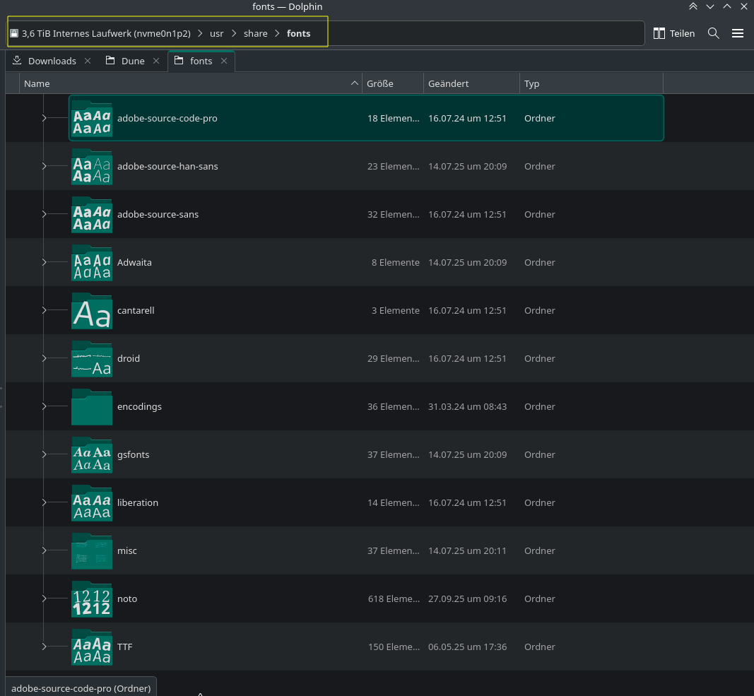

Schriftarten unter Fedora KDE
https://docs.fedoraproject.org/en-US/quick-docs/fonts/#unpackaged
Laut der verlinkten Info sollte Schriftarten systemweit unter
/usr/local/share/fonts/
sein. Gibt es aber gar nicht. Sie liegen bei mir unter
/usr/share/fonts/
Dort sind 41 Ordner mit Schriftarten.
Sind das die Schriftarten die Fedora per default mitbringt, oder sind die durch zusätzliche Software aufs System gekommen?
Ist die Hilfeseite veraltet, oder halten sich diverse Programme nicht an die vorgesehen Ordnung?
Desweiteren hatte ich mir hier 10 "Persönliche Schriftarten" manuell installiert:
/home/[x-worf]/.local/share/fonts/
Ich wollte gerade ein Backup der Fonts machen, weswegen ich mir die Fragen zu den "System-Schriftarten" stelle. An sich scheint hier unter den "Systemeinstellungen" die "Schriftarten-Verwaltung" ganz praktisch zu sein. Wobei C&P auch nicht viel umständlicher ist.
12 Ordner, bei mir, aber auch der Ort.
Ist von arch abstammendes Manjaro.
Wie es scheint, sind unter /usr/share/fonts/ die Schriftarten vom OS selbst. Den anderen fonts-Ordner hätte ich für systemweite Schriftarten selbst anlegen müssen (wie ich es für meinen Benutzer getan habe).
Aber warum nicht gleich den Systemordner verwenden, statt unter "local" neu anzulegen?
EDIT: macht natürlich Zwecks Systemhygiene Sinn.

Das ist alles korrekt nach Standard.
/usr/share/fonts beinhaltet Shared Resources, die vom OS installiert wurden. Wenn du über den Paketmanager eine Schriftart installierst, landet die genau in diesem Verzeichnis.
/usr/local/share/fonts enthält die Schriftarten, die du manuell installiert hast am Paketmanager vorbei (cp). Diese Schriftarten stehen global allen Usern zur Verfügung.

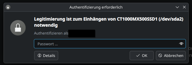

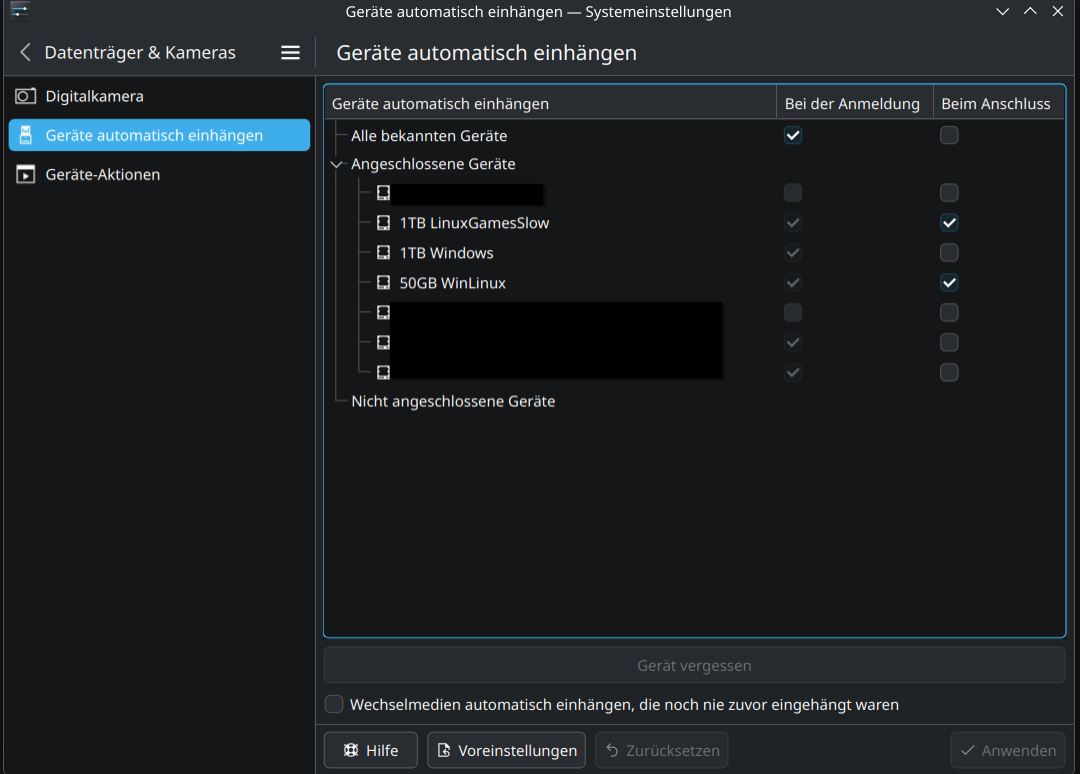

Unter Fedora 43 KDE werden nach jedem Reboot die anderen SSDs ausgehängt. Diese muss ich danach mit meinem Passwort wieder einhängen. Mache ich das via fstab? Mit "Disks" klappt es irgendwie nicht.

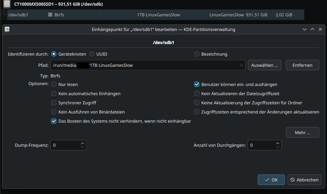

Ja, fstab ist auf jeden Fall eine Möglichkeit, da kannst du festlegen wo die hin gemountet werden und wie, ggf. auch einzelne Ordner an in Linux irgendwo passend mounten.
Aber bitte nicht mit ecternen Datenträgern machen, da dann vorher gesondert einlesen, das was in fstab steht wird beim Booten (standardmäßig jedenfalls) auch erwartet und wenns nicht da ist, oder die Zeile falsch hängst du im Bootschirm.
Auch einfache weise kannst du einen der Festplattenmanager benutzen um nen simplen fstab Eintrag anlegen zu lassen. ich glaube mit gparted geht das und der von kde der fast gleich ist kann das wohl auch.

@Alexander2 Danke. Ich hatte einen Ordner angelegt zwecks "Übersicht" und um es aus meinen Backups auszuschließen. Diesen kann ich auch wieder herausziehen zu ~/.steam.
Via KDE-Partitionsverwaltung bekomme ich die SSD weiterhin ab Start nicht eingehängt. Sprich, ich muss immer wieder ein Passwort eingeben, nach Klick auf die SSD innerhalb von Dolphin.

Dass du weiterhin ein PW eintippen musst, hängt mit fehlenden crypttab-Einträgen zusammen. In fstab sind Einträge vermutlich richtig eingetragen.

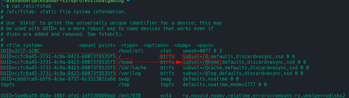

Und ehrlich gesagt gehe ich immer zur fstab und trage da direkt meine Laufwerke ein :D ich wusste nur, das die Partitionsverwaltung und Gparted da auch so Einträge in den Menüs haben :D
Ist an sich auch nicht weiter wild, man folge Schema F und der Anleitung die dutzendfach im Internet zu finden ist.
(ubuntuusers zum beispiel auf Deutsch mit guten Erklärungen. Wobei zu beachten ist, das BTRFS gewisse Eigenheiten hat, etwas anders als die anderen Dateisysteme, eben wegen den Subvolumes.)
Man beachte wie vorne (Links) bei der einen BTRFS Partition, die gleich mehrmals auftauch, die UUID ja immer die selbe ist, weil die auf die Partition verweist. Die Unterscheidung dann weiter Rechts aber per subvol= ... Option gemacht wird. Also alles im roten Quadrat Links ist eben EINE BTRFS Partition. Dann mit der Subvolume Unterteilung.
Bis tmpfs war alles ab Installation eingetragen. Die ganz Unten, die 8TB HDD habe ich hinzugefügt und die wird immer mit gemountet. keine Passworteingabe.
