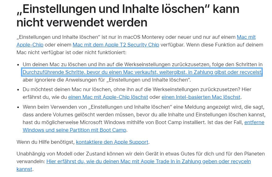

Durchzuführende Schritte, bevor du einen Mac verkaufst, weitergibst, in Zahlung gibst oder recycelst
dieser Assistent wird anliegend beschrieben. Die Übungen mit den Tastenkombinationen hatte ich auch alle gemacht, aber da sprang nichts an.

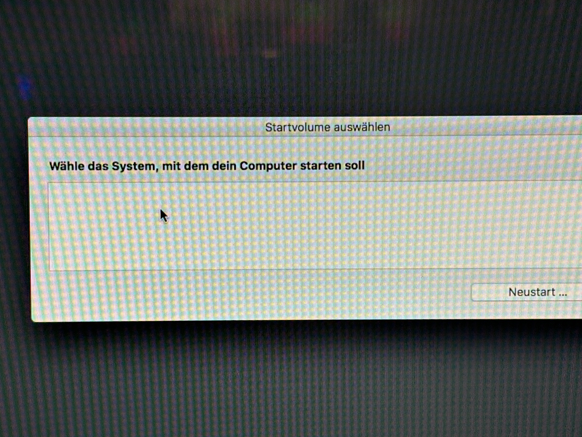

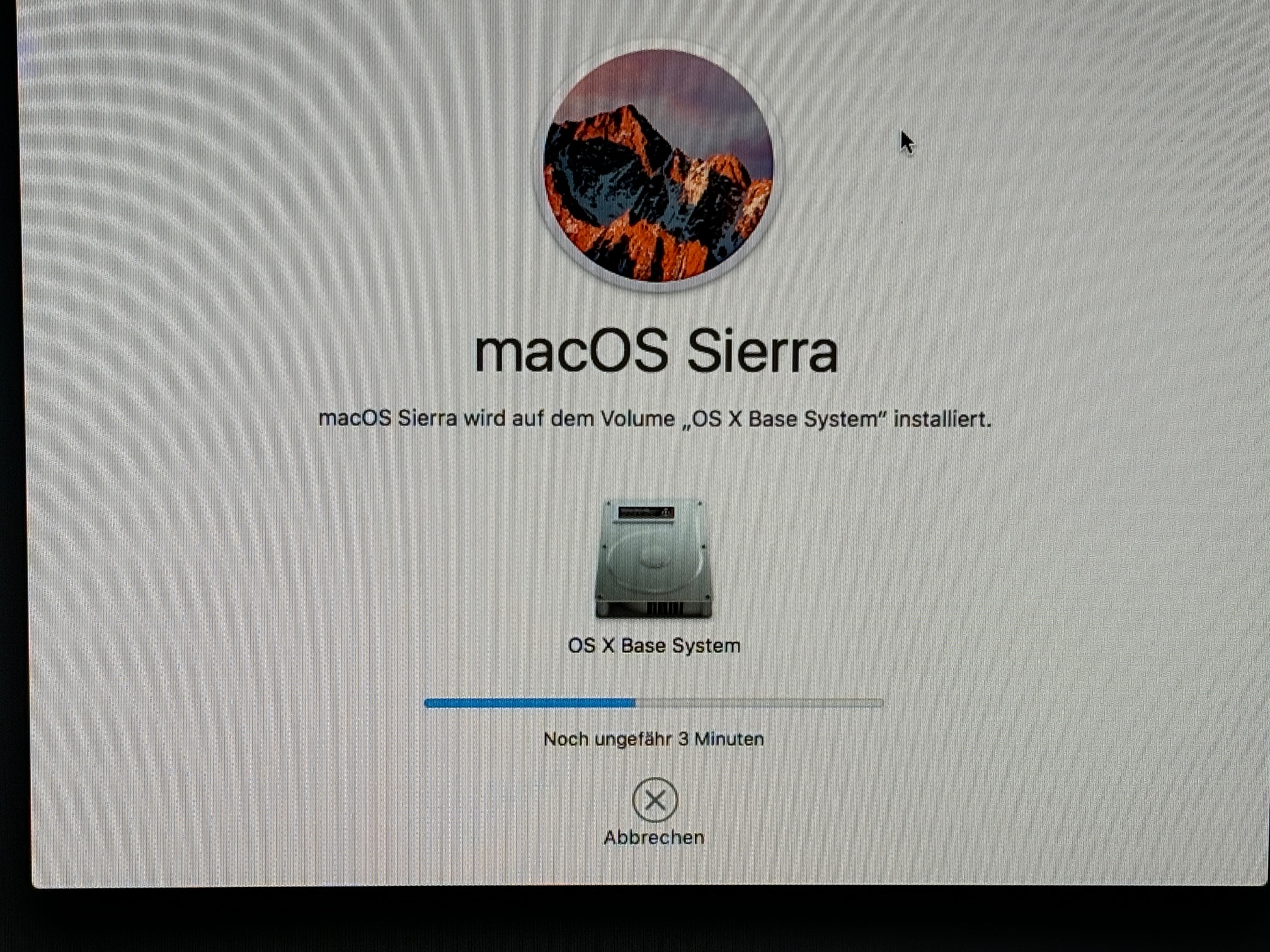

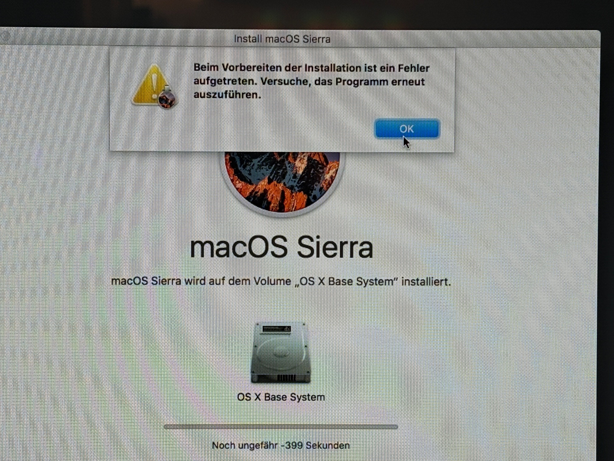

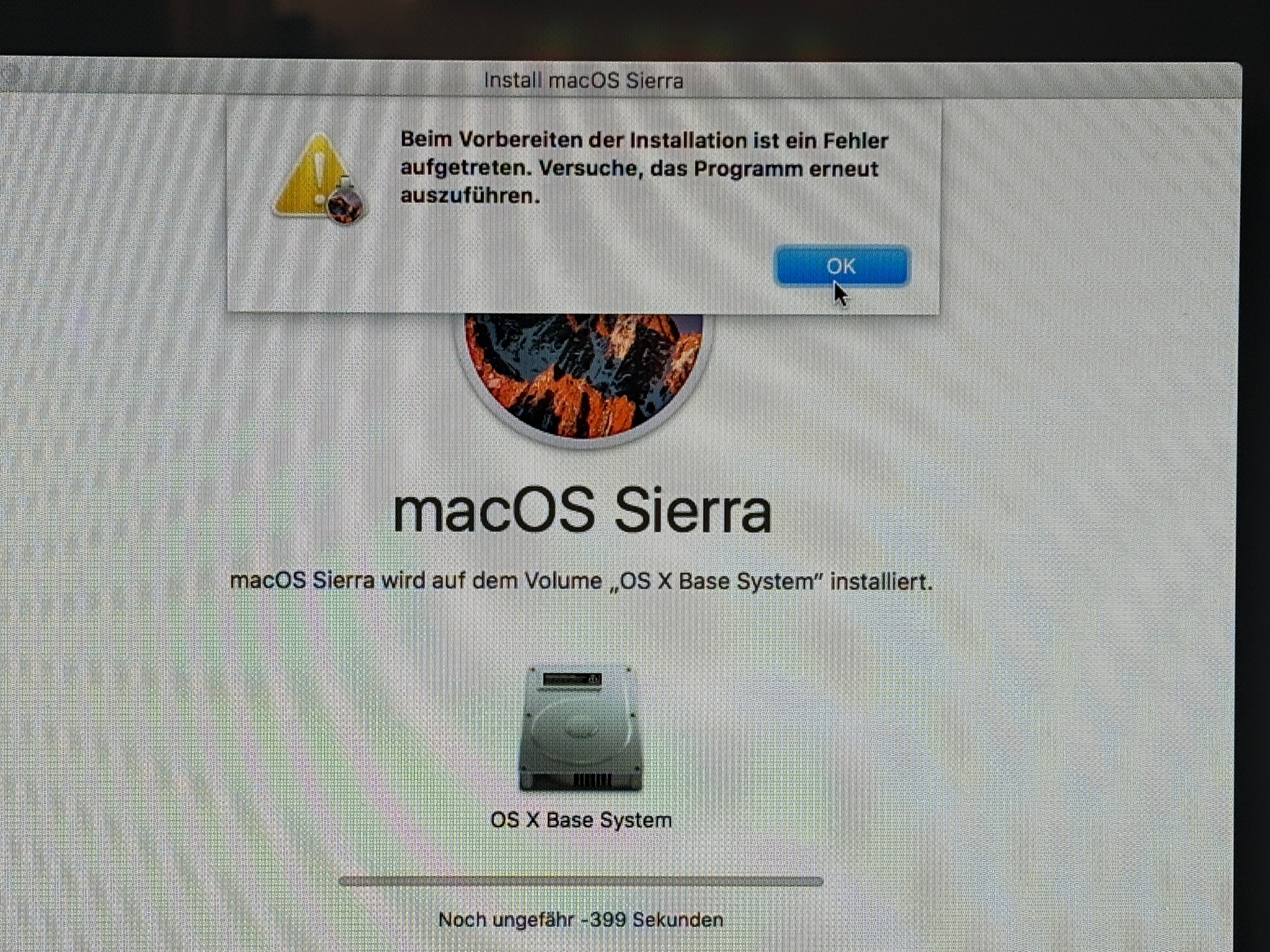

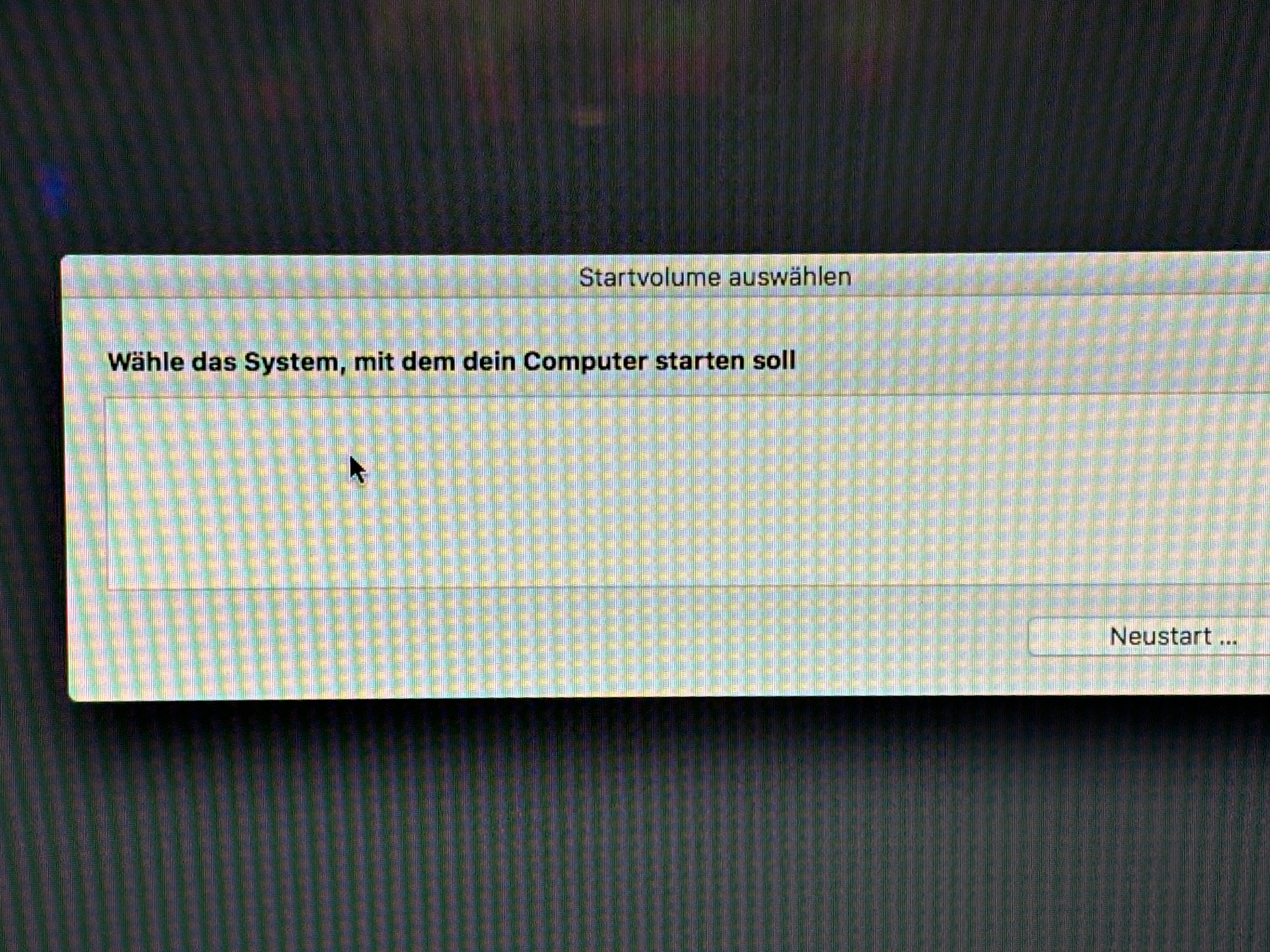

Eure Erklärung scheint richtig zu sein. Inzwischen habe ich die Tastenkombination noch einmal probiert und hab sie wirklich standhaft gedrückt gehalten - bis dann doch was geschah. Hab mit dem Festplattenprogramm die Platte gelöscht und auch mit extended Journal formatiert und danach die Wiederherstellung angestoßen. Sierra begann auch mit der Installation, stieg dann aber aus. Bilder anbei. Es wird nun kein Startvolume angezeigt und ich stehe leider im Dunklen.

Alles was ich zum iMac aus dem Netz las um das Problem zu lösen klappte nicht oder verhielt sich irregulär. Jetzt ist das OS gelöscht und ich kann mir den Bootstick nicht mehr erstellen. Die Installation von Sierra bricht auch ab ohne Benennung der Ursache. Die hohe Qualität des Apple OS fand ich damit bisher nicht bestätigt weil einfach wirklich alles nicht klappte - und da sucht man sich Hilfe im Forum.

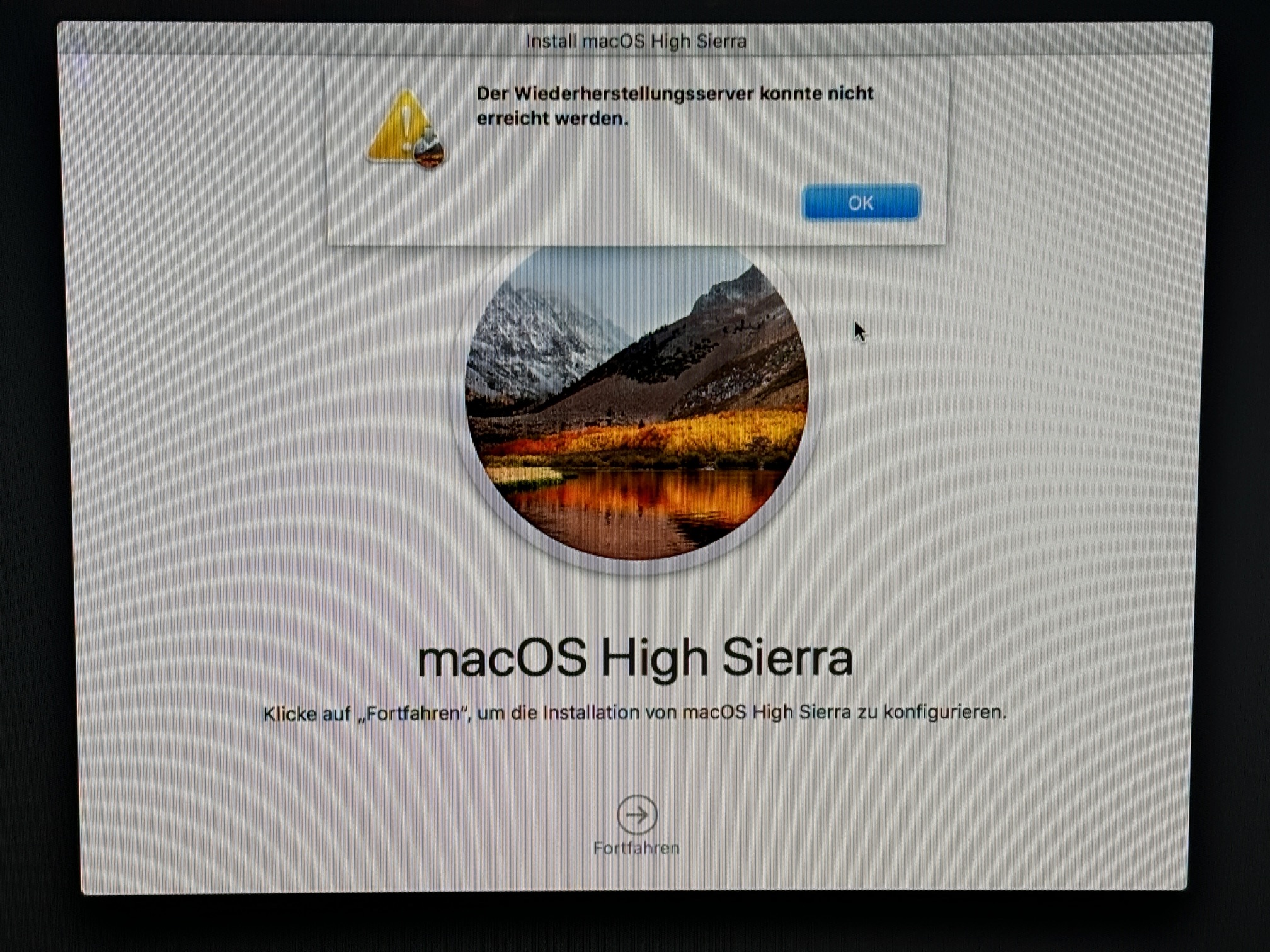

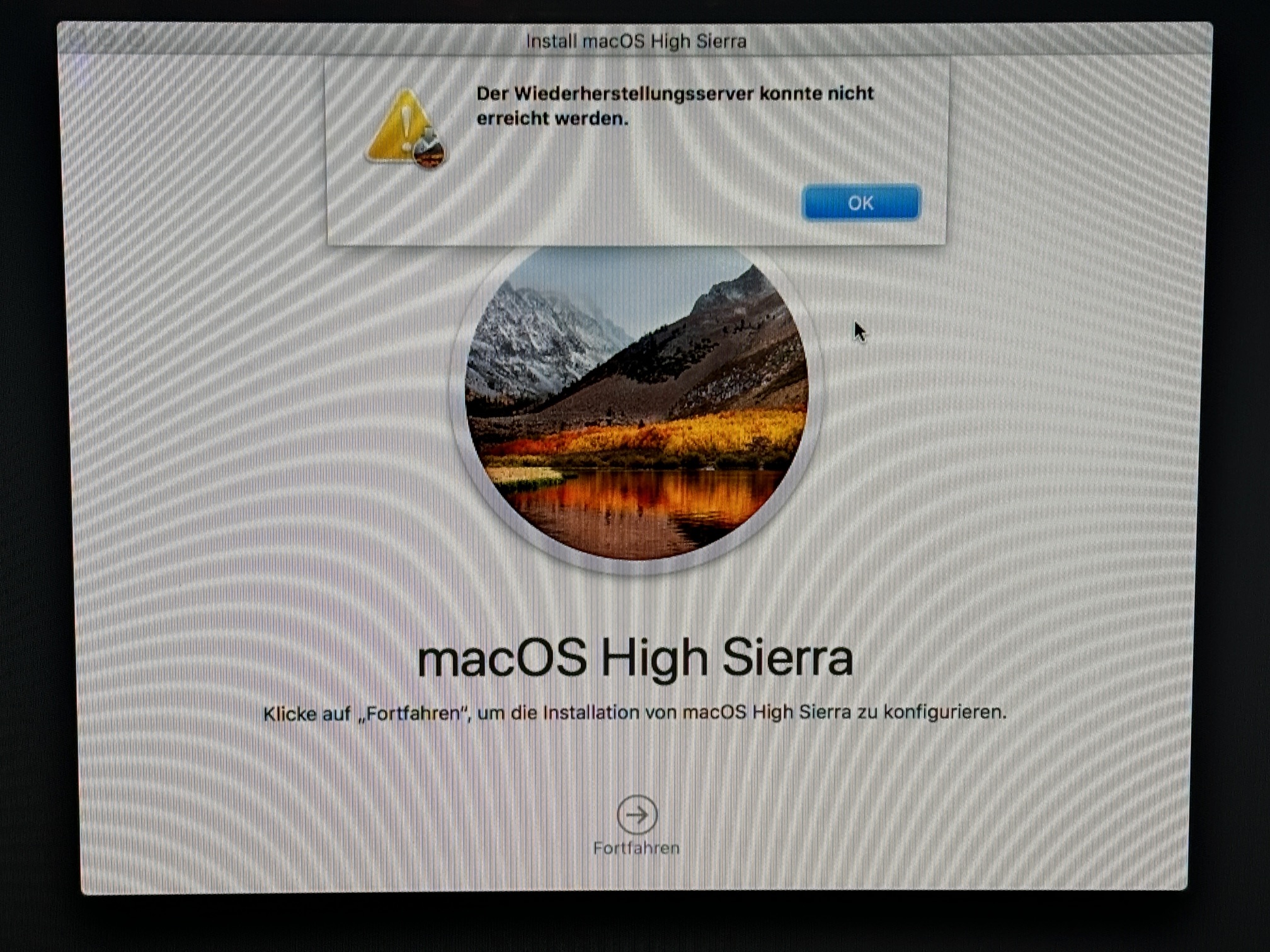

Die Wiederherstellungsserver werden nun bei Apple nicht mehr gefunden - wundert mich nun gar nicht mehr.
Vielleicht kann ich unter zuhilfenahme eines PC das noch retten?

@Lorei Worauf genau hast du denn das OS X installieren wollen? Bei dir steht OS X Base System, die Festplatte am Mac heißt aber eigentlich immer Macintosh HD. Nicht dass du die falsche Partition erwischt hast und das OS jetzt auf einer Rettungspartition installieren willst. Formatier die Platte vllt nochmal und nenne sie auch Macintosh HD, man weiß nie, wo der Hund begraben liegt.
Das liegt am abgelaufenem Zertifikat. Der Server blockt dann die Abfrage.
Terminal öffnen, date 1201120017 eigeben und mit ENTER bestätigen. Terminal wieder schließen und mit der Installation forfahren.
PS: Auf OS X Base System solltest du nicht installieren.
