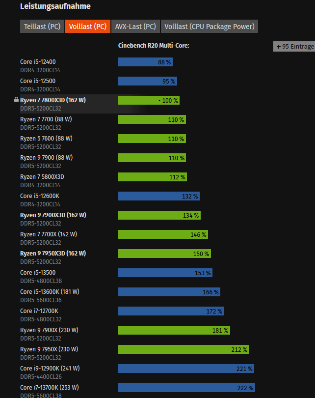

Die Effizienz ist leider nur im (praxisfernen) CPU Limit gut (siehe CB-Test 720p mit einer 4090)
Die Praxis sieht so aus:
7800X3D: 18100 Punkte bei CB23, Verbrauch an der Steckdose, 180W
13700K: Für den gleichen Wert (18100 = Powerlimit 70W), Verbrauch an der Steckdose, 140W
Dagegen stehen (je nach Spiel) ca. 10-30W (bei 75Hz eher weniger) Minderverbrauch des X3D.
Dann kommt die unfassbar schlechte Effizienz bei Niedriglasten (Office/Surfen/Video):
(Der 7800X3D hat lt. HWLuxx noch schlechtere Idle-Werte als der hier im Diagramm genannte 7900X3D)
(Quelle)

Ich habe beide hier stehen:
13700K (iGPU): Idle 26W, Youtube 30W
7800X3D (iGPU): Idle 51W, Youtube 65-70W (alles Steckdose)
CB misst überhaupt nix praxistaugliches:rg88 schrieb:CB misst hier was ganz anderes
Volllast (Multicore)
Volllast (Singlecore)
Gaming in 720p mit einer 4090 (ohne Sync)
Was die Leute interessiert wäre der Verbrauch bei Youtube, surfen, Gaming in WQHD/4K mit 60 und 144Hz

https://www.computerbase.de/artikel...4/#abschnitt_leistungsaufnahme_in_anwendungentill69 schrieb:CB misst überhaupt nix praxistaugliches:
Du redest doch selbst von Idle, genau das ist dort auch aufgeführt.
Was passt dir daran nicht?
Und betreibst du deinen 13000k eigentlich auf Werkssettings oder hast du da an den Spannungen rumdreht? Falls ja, wie kommst du dann darauf, dass du mit UV-Werten eine andere CPU@Stock vergleichst?
