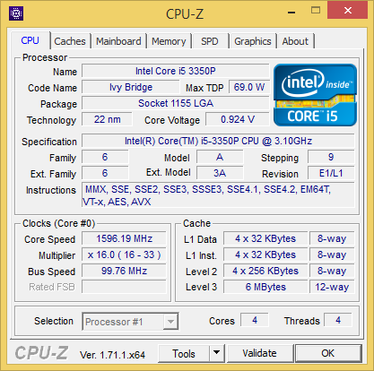

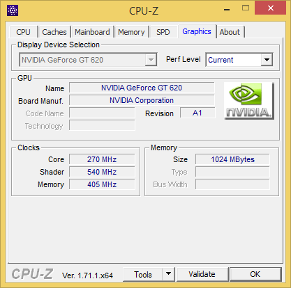

ram würde ich keinen neuen nachstecken. das sollte ncoh reichen. cpu ist auch ok. grafikkarte ist sehr low, ich würde sowas hier nachstecken:

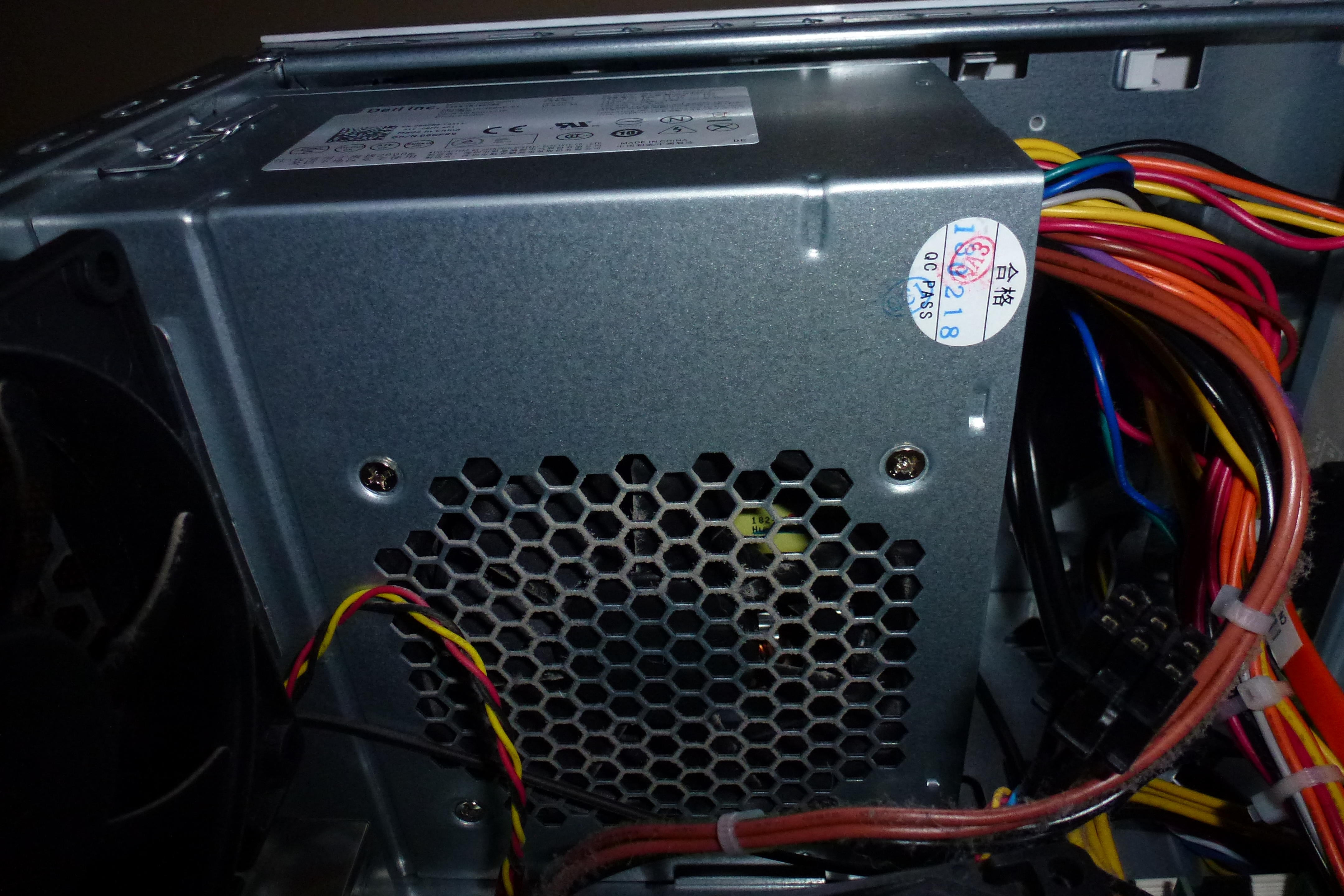

ggf aber vorher das verbaute netzteil prüfen. evtl ist das zu klein/billig und sollte raus.

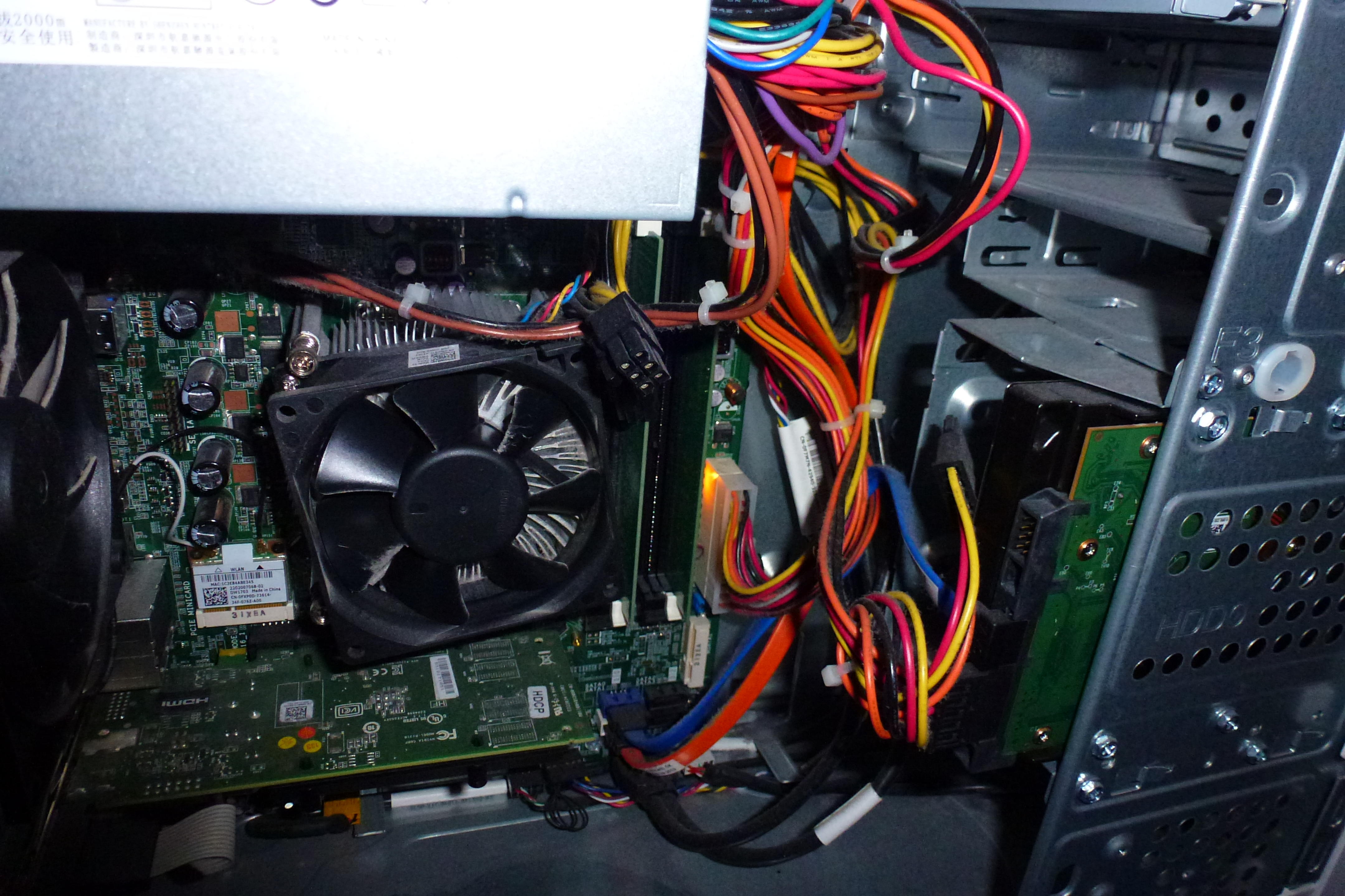

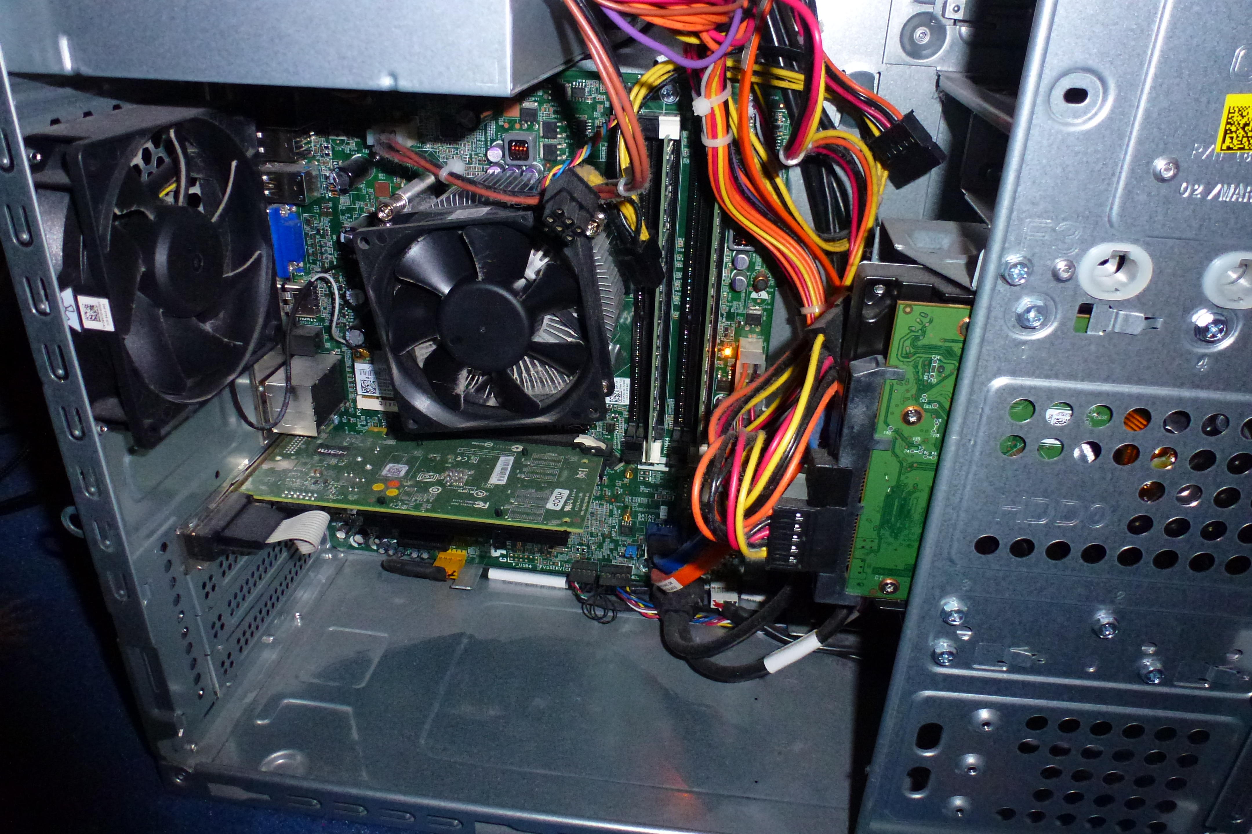

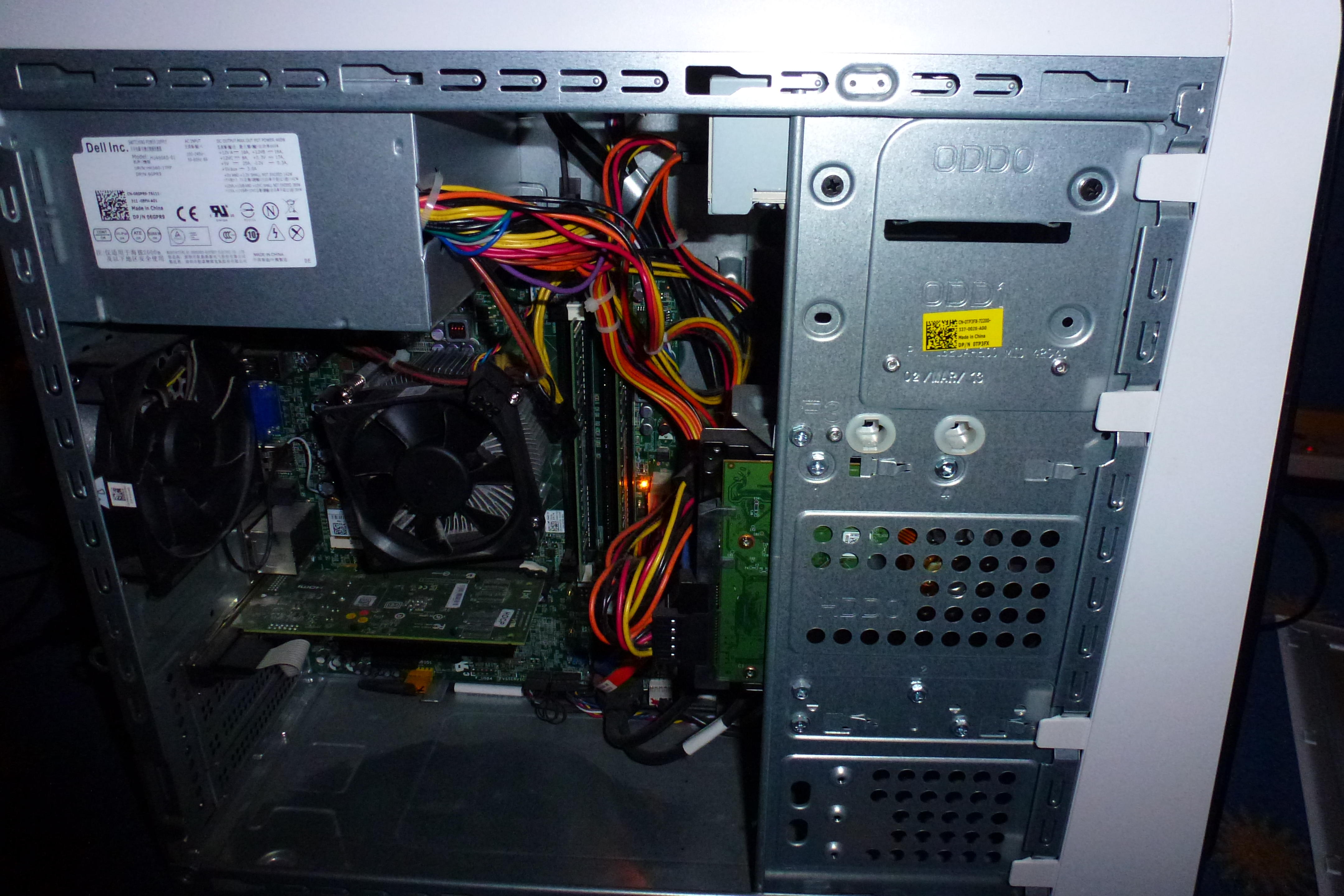

schreib uns erstmal die produktbezeichnung deines pcs, dann kann man weitersehen. ich denke eine graka im bereich bis 150w verlustleistung sollte schon montierbar sein. aber erstmal mehr infos bitte und evtl. bilder vom innenleben (wieviele pci-e stromanschlüsse)

du brauchst keine neue cpu, die die du hast ist sehr gut. 8gb zusätzlichen ram wäre anzuraten und eben eine neue graka. die steht und fällt aber mit dem netzteil, also mach bitte bilder vom innenleben und poste die produktbezeichnung.
CPU ist gut, aber dass mit dieser ultra low end Grafikkarte gar nichts läuft, ist klar!

Nichts für ungut. Aber der PC war schon beim Kauf nicht mehr aktuell, alleine wegen der unglaublich langsamen Grafikkarte. Ich Hoffe du hast damals nicht zuviel dafür bezahlt.

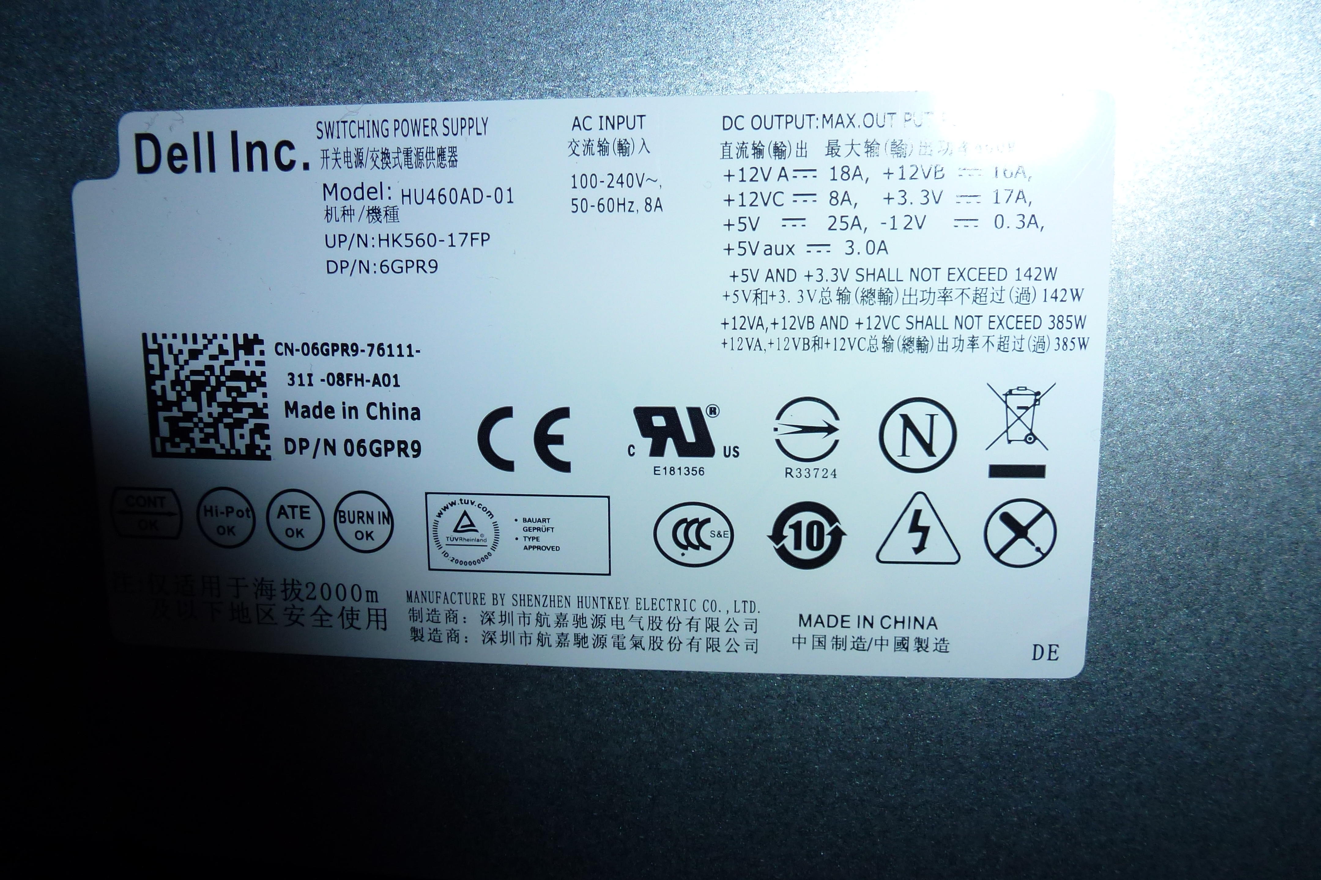

Was du noch machen musst: Gehäuse aufschrauben und mal schauen welches Netzteil drin ist! Am besten auch den Hersteller-Namen angeben. Danach sehen wir weiter.
was hast du für ein Netzteil und wie sieht das Gehäuse aus? Am besten ein Foto vom Typenschild des NTs machen und eines vom Gehäuseinneren.
Für eine neue Graka brauchst du höchstwahrscheinlich ein neues NT und das Gehäuse wird sicherlich recht eng sein und Problem mit größeren Grakas haben.

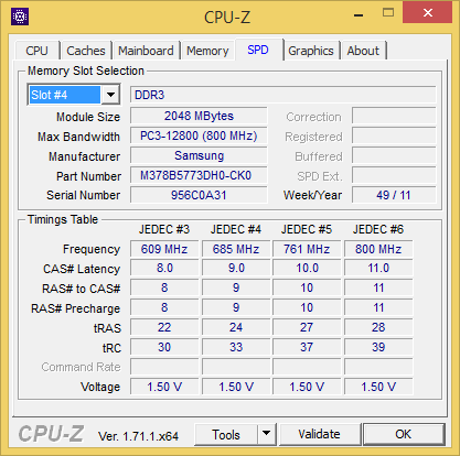

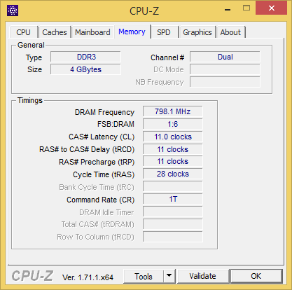

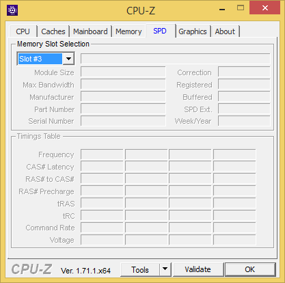

manche scheinen sich nciht mal die bilder anzuschauen. da war doch ne ordentliche cpu und 4 bestückte rambänke zu je 2 gb abgibildet. was soll da da bitte sinnvoll erweitert werden. das ist doch unfug. aber die gt 620 ist doch der allergrößte müll. wenn die raus ist, sieht doch alles schon viel besser aus.

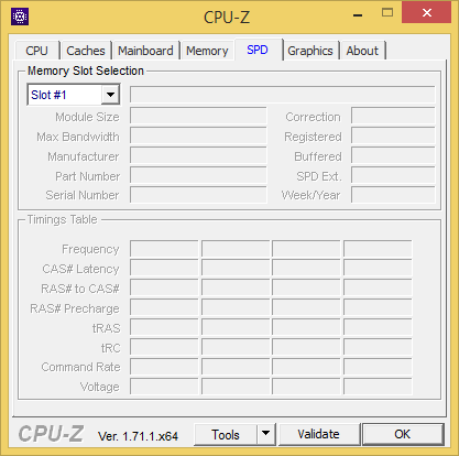

2*2GB DDR3 RAM sind drinnen, 2 von 4 Slots belegt, insg 4GB.
Wo siehst du da eine Vollbelegung?
Außerdem, 4GB Dual Channel RAM sind doch noch ok, wie ich bereits schrieb.
Ja, die Graka ist unterste Schublade, die gehört dringendst erneuert!!
Solltest noch mal genau schauen, es sind nur 2 Bänke mit jeweils 2 GB bestückt.
Bin der Meinung das hier ein neues Kit schon Sinn macht, vor allem da 8 GB gerade mal 40 € kosten.
Es sind 2 bestückte Ramslots je 2GB. Da könnte man, je nach Erfordernis 2x2 oder 2x4GB hinzustecken.
Es ist 1600er DDR3, also kannst auch wieder 1600er kaufen.
Netzteil überprüfen, Leistungsdaten und Kabel. Grafikkarten brauchen PCIe Stecker. Adapter liegen normalerweise der Karte bei.
Mit z.B. einer GTX 960 4GB kannst du jedes neuere Spiel zocken. Dafür könnte auch das Netzteil reichen, wenns nicht grad ne Obergurke ist.

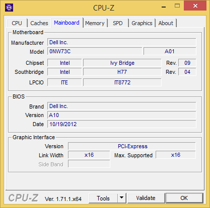

Erst mal die Screenshots ansehen. Es ist ein Dell-Rechner, das bedeutet, das wahrscheinlich ein proprietäres Netzteil verwendet wird, also nix mit aufrüsten. Ebenso CPU umbauen. Dann muss man wissen, um was für ein Gehäuse es sich handelt - womöglich eine Dell Pizza-Schachtel? Dann wird das auch nix mit Grafikkarte umbauen.
