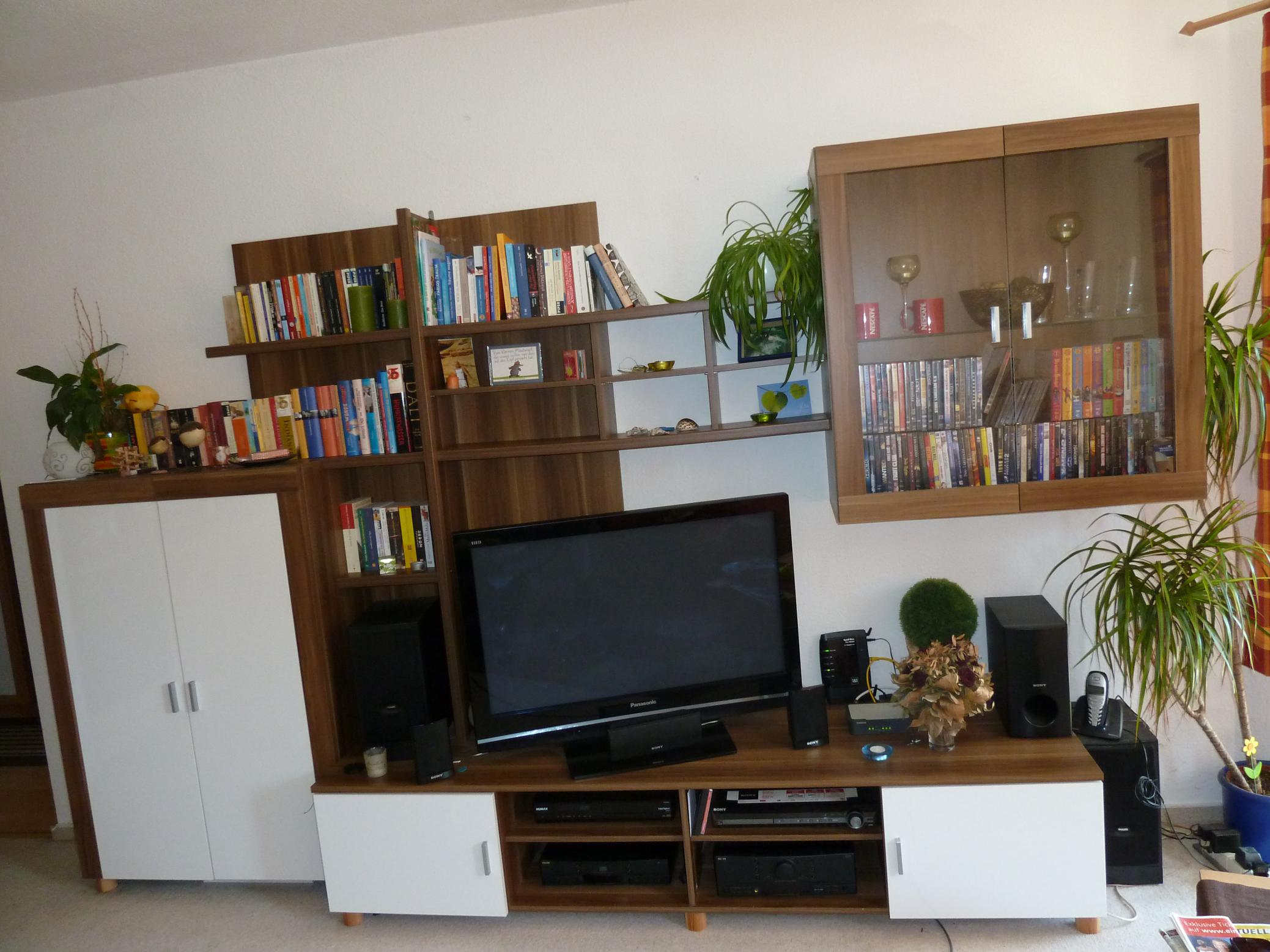

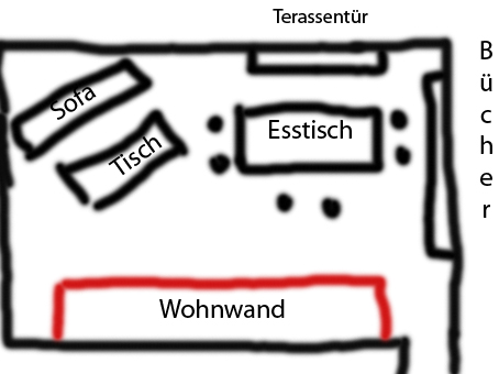

e) Die Boxen sind zu groß Ich habe das jetzt mal abgemessen. Rechts neben der Wohnwand würde es direkt unter die Vitrine passen, aber links neben der Wohnwand wäre eigentlich zu weit weg vom Geschehen und links neben dem Fernseher (rechts neben dem linken Schrank) würde das Ding bis zu den Büchern hoch gehen. Glaub, dass sieht dann ned so pralle aus :-/
Habe dafür mal ein Foto gemacht und eine ganz schnell erstellte Skizze (allerdings ohne Maße). Dann kannst du ja mal gucken, was dafür in Frage kommt.
Oha! Das sieht richtig böse aus... also im hifidelen Sinn. :D
Ist alles recht ungünstig bzw. ungewöhnlich aufgestellt. Ein perfektes Stereo-Dreieck bekommst du da jedenfalls nicht hin.
Immerhin kannst du ja im AVR für jeden Lautsprecher die Abstände definieren, so ist's nicht ganz so schlimm. Dennoch bleibt die unterschiedlich ausgeprägte Bündelung des Schalls, was aber bei zunehmendem Hörabstand unbedeutender wird.
Vielleicht kannst du ja deine Wohnwand etwas "zerstückeln"? Hab ich mit meiner auch gemacht - und war schon recht erschrocken, dass meine Frau dies einfach so hat durchgehen lassen.
Im Frontbereich sind aktuell nur das Lowboard und über dem TV das Regal. Der große Beistellschrank und der kleinere Hängeschrank (die vorher jeweils links und rechts standen) sind meinen zwei Quantums gewichen und stehen jetzt hinter der Couch und an der rechten Wand.
Du hast natürlich wiederum eine andere Wohnwand und Frau als ich und ich will dich ja nun auch nicht unbedingt Richtung Wohn- oder gar Heimkino "zwingen". Zumal dann ja noch dein Sofa anders (direkt gegenüber des TVs) aufgestellt werden müsste und überhaupt der ganze Aufwand (als Sozpäd hast du eh schon mehr als genug davon). Doch es wäre zumindest eine Überlegung wert. ;)
Wenn dein Wohnzimmer so bleiben soll wie es jetzt ist, kann man eigentlich nur Kompakt-Lautsprecher empfehlen (was jetzt aber nicht heißt, dass du klanglich große Abstriche machen musst).
Bei Kompakt-Boxen sollte/muss man darauf achten, dass diese sich auf Ohrhöhe befinden. Die Dinger so einfach auf's Lowboard zu krachen kann und will ich nicht empfehlen. Du müsstest da irgendwie schauen wo du kleine Ständer herbekommst oder selber baust, die du dann auf dein Low-Board stellst.
Hmmm... ist leider etwas HiFi-unfreundlich, deine Wohnwand - zumindest so wie sie jetzt aufgebaut ist. :(
Was sind das eigentlich für schwarze Kästen links auf und rechts neben dem Lowboard?
Baut der SONY-"Subwoofer" denn überhaupt ausreichend Druck auf? Mit dem kann man doch eher gerade so 'ne Abstellkammer beschallen... :-/

Die schwarzen Boxen sind die Lautsprecher meiner Philips HIGI-Anlage, welche ich ja vor einigen Posts erwähnte.

Der Esszimmertisch kann nicht woanders hin. Da haben wir keine andere Möglichkeit. Und ich lege sehr viel Wert auf das gemeinsame Essen, Tageserlebnisse berichten etc (Kommunikation/Interkation... beste Erziehung^^). Würde ich das Sofa parallel zum TV stellen, würde das sehr nah an den Esstisch rankommen. Zudem wäre dann immer noch nicht das Problem der "linken" Seite gelöst. Habe nachgeschaut, die Teile hängen alle zusammen. Die Boxen höher stellen bringt ja nichts, dann könnte ich auch gleich die 1meter Dinger nehmen (dein erster Vorschlag).
Ach Herr Je... Wenn bei dir nix mit verrücken oder Lautsprecherständern ist, dann weiß ich auch nicht weiter. Ansonsten nimmst du halt die Planze rechts weg und dann links (zwischen Tür und Schrank) + rechts (inkl. Ständer) einen Kompakt-Lautsprecher.
Vielleicht hat hier noch jemand einen besseren Vorschlag zwecks Aufstellung?
Ich hoffe du betreibst die nicht wirklich so, wie du sie auf dem Foto aufgestellt hast? :eek:

d) Die Boxen betreibe ich nicht... sind Bestandteil meiner alten Philips Anlage, die aber defekt ist und die Boxen habe ich nur da stehen lassen ;)
