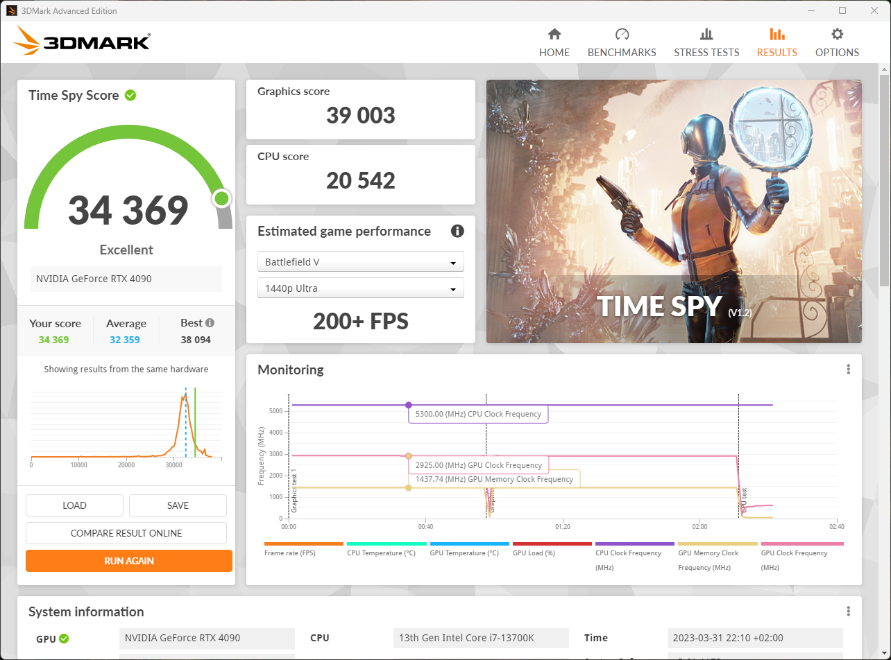

Hab mal den ersten Timespy mit dem neuen System mit 100% gemacht.
Vorher mit 5900X und 4090 Gamerock +230/1500 MHz, nachher 13700k und 4090 Gigabyte Aero +215/1500 MHz
Vorher: GPU 36.437 und CPU 14.037
Nachher: GPU 37.935 und CPU 20.240 ( GPU 38.365 mit mehr Spannung > 3015 MHz)
CPU mit 5,3 / 4,2 GHz
Aero mit 2940 MHz
