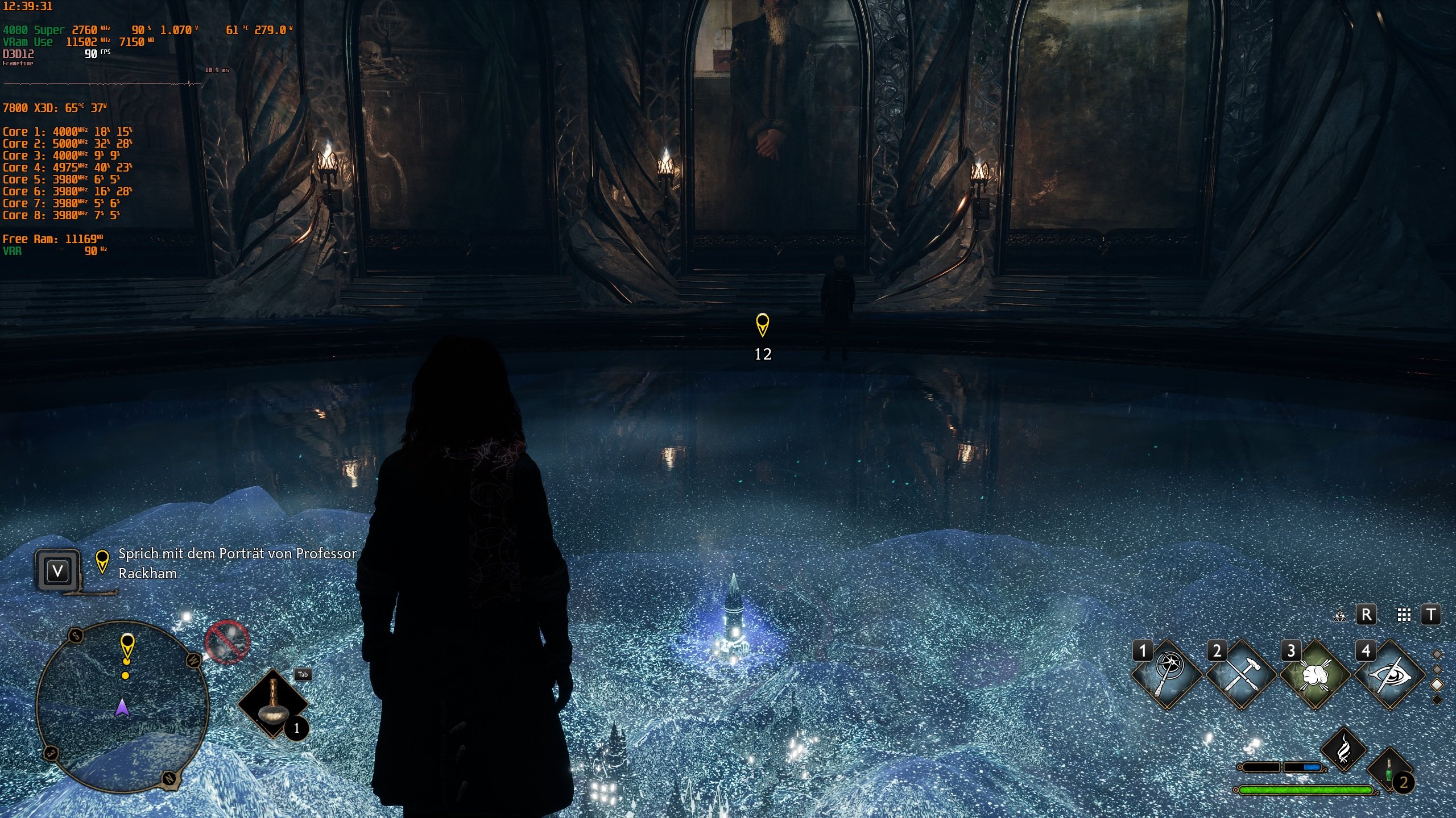

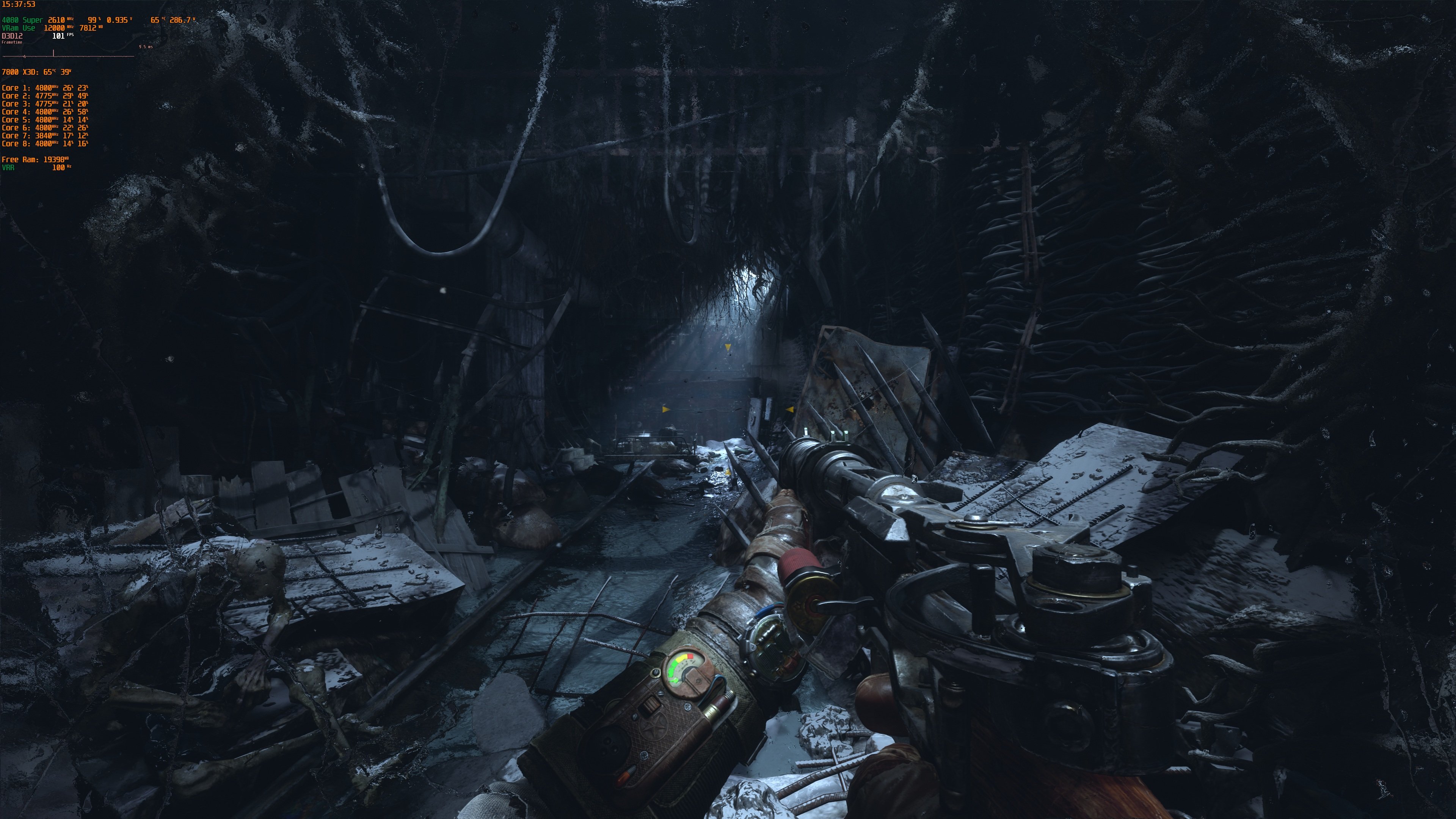

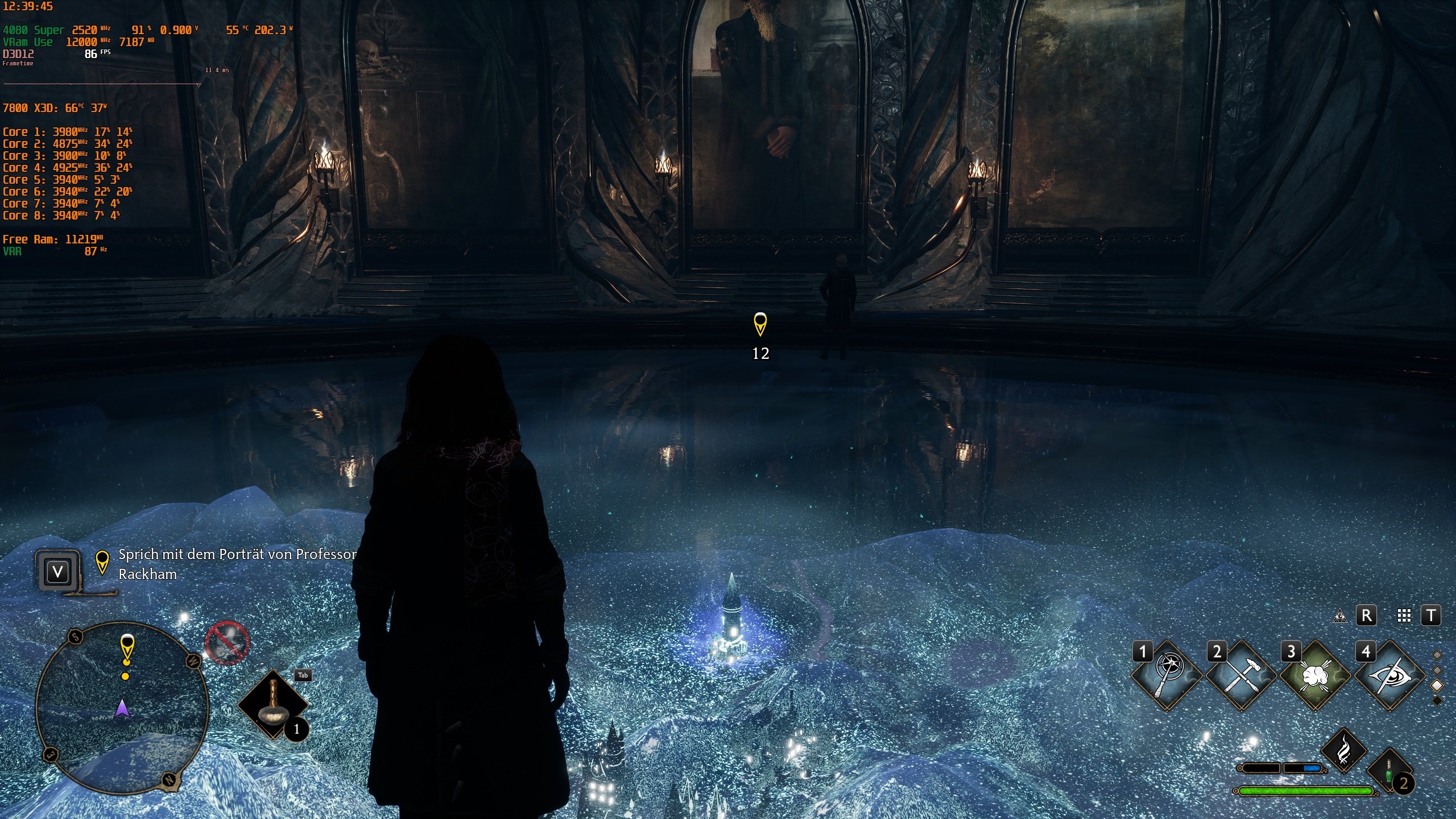

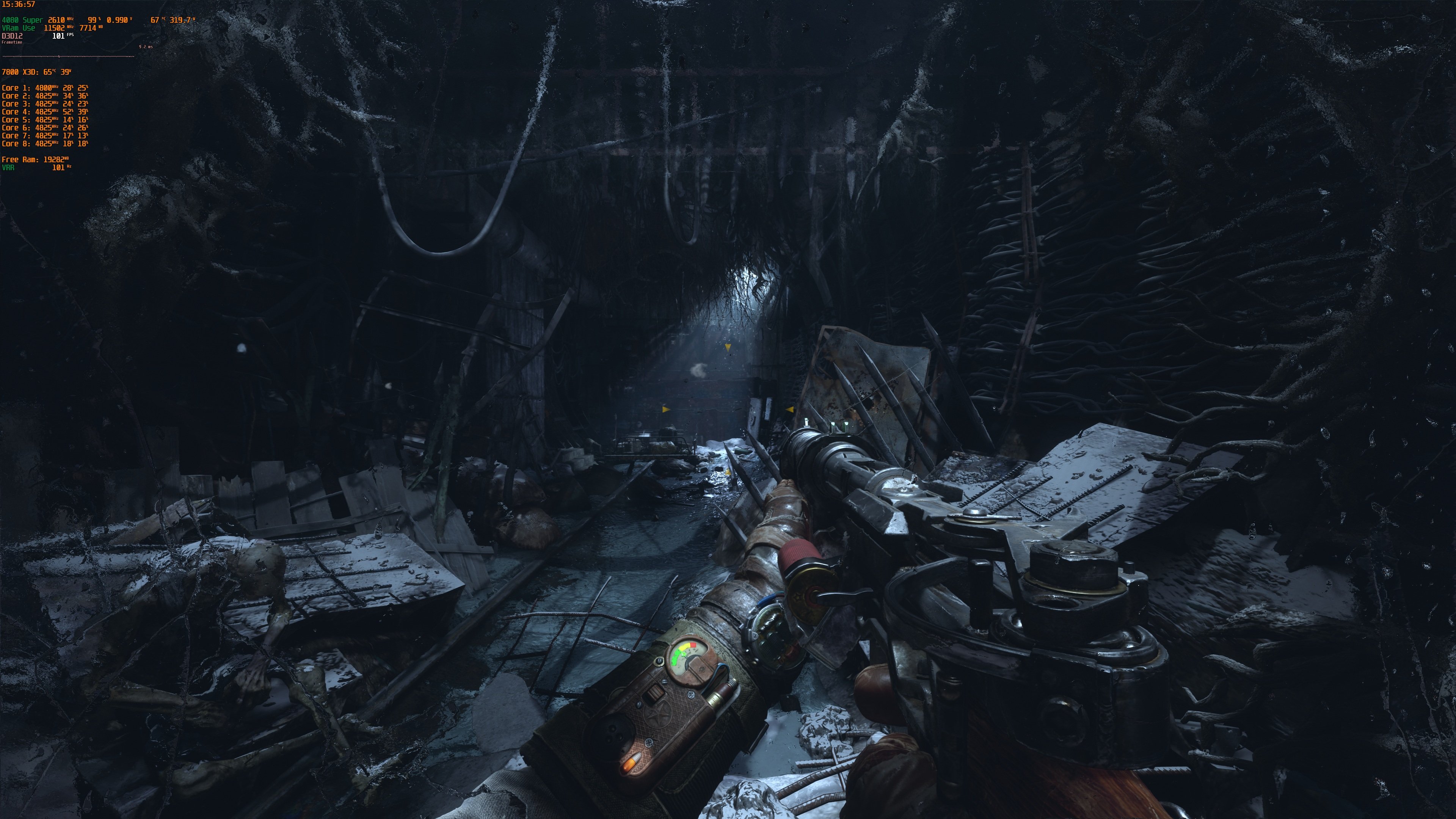

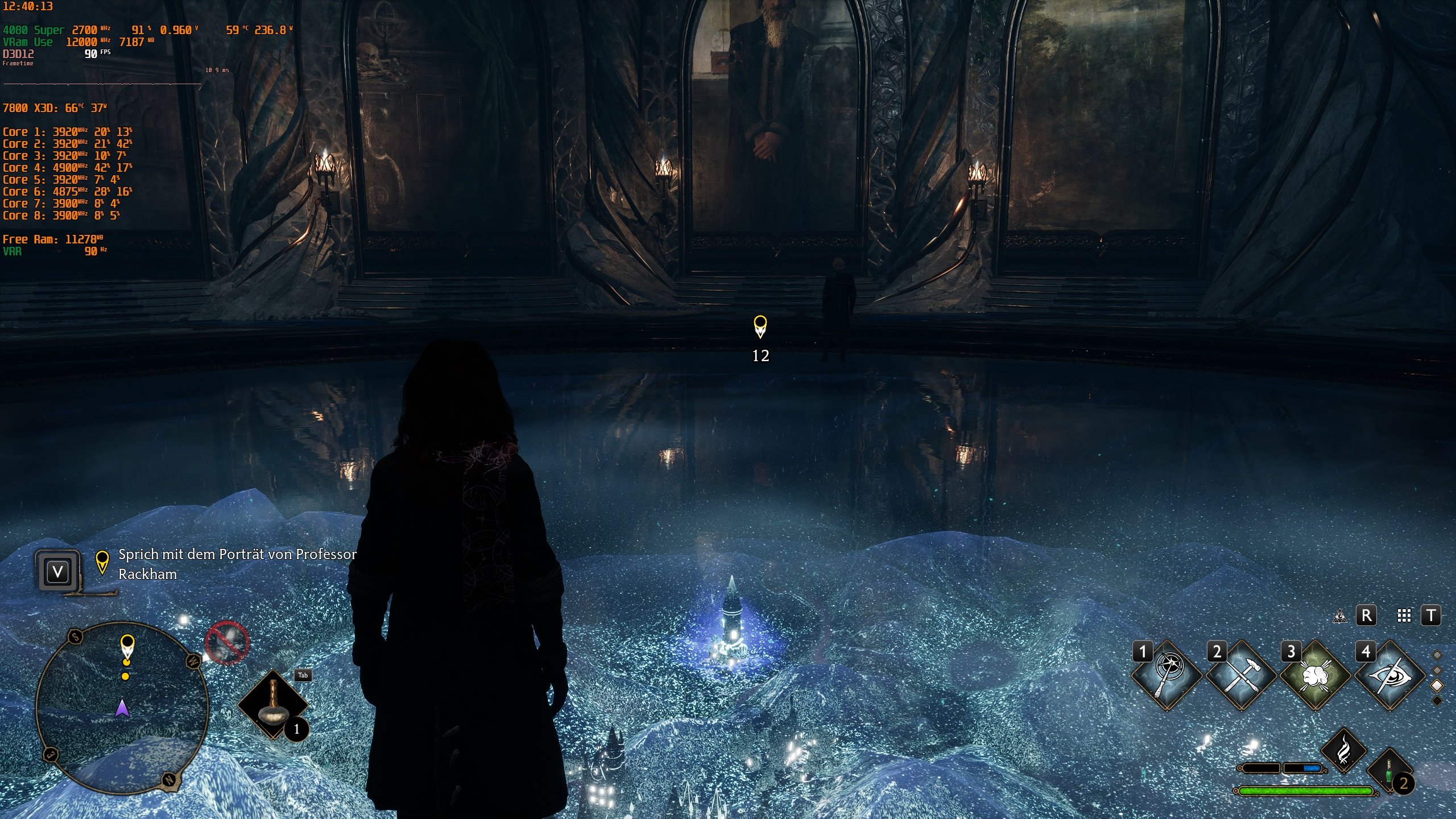

Ja sollte eher so aussehen, ein Extrem Beispiel mit Metro Exodus:
Stock:
2505:
2610:
2700:

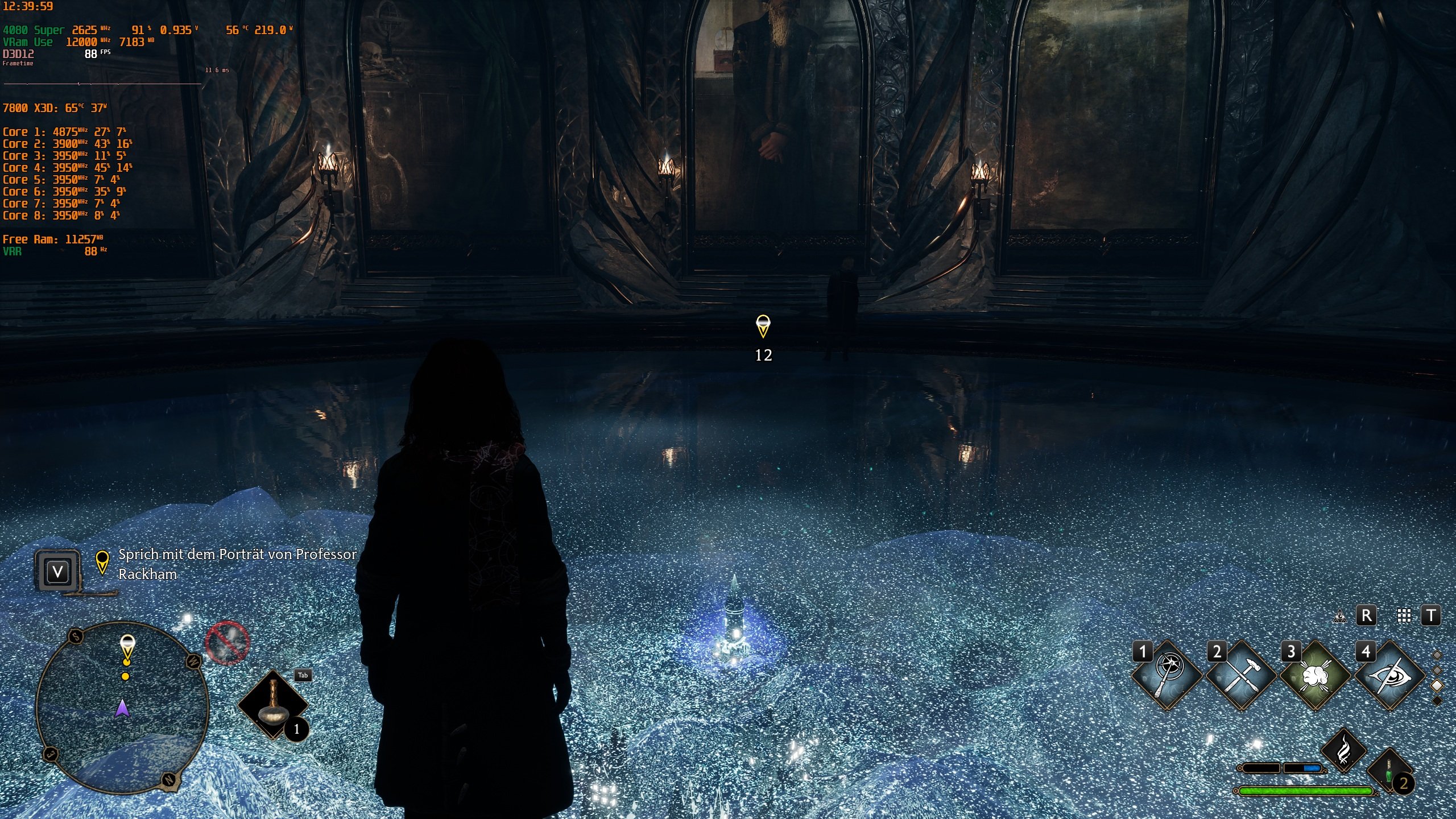

Oder ein anderes, eher normal Beispiel mit Hogwards:
Stock:
2505:
2625:
2700:
@LDNV Da mich erhöhte Schwarzwerte triggern: -deependark und aus Grau wird Schwarz. ;)
Einfach bei Metro in die Launch Settings.
Sind doch in deinem Beispiel auch nur 30-40W zwischen 900 und 960. Nur der Stock Power Draw von @Sir Unreal passt nicht ganz. Vermutlich ein Tippfehler?
Reaktionen: LDNV
Nee, zu viele Tests gemacht, als dass da ein Tippfehler hätte reinkommen können. Kann es sein, dass Port Royal nicht geeignet ist für den Test? Ich werde die Tests aber mit Metro die Tage nachholen. Oder ist HWMonitor (aktuelle Version) ungeeignet? Mit welchem Tool wurde das oben von LDNV ins Spiel eingeblendet?
Für die GPU rein der Afterburner/RivaTuner.
Die restlichen Anzeigen für CPU/Ram etc. mit HWInfo64
Die Stelle bei Metro ist übrigens direkt der Anfang, also quasi die erste selbst Spielbare Szene.
In 4k, Max Details und RayTracing, also alles was geht.

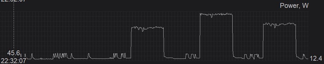

Danke für eure Hinweise. In der Tat war der Stock-Verbrauch falsch. Grund unbekannt. Mit Afterburner neu ausgelesen - siehe Bild mit Ausprägungen in identischer Reihenfolge.
Port Royal, Standard (Gigabyte RTX 4070 Ti Super Eagle)
900 mV, ~2600 MHz, RAM +1250 MHz, 15.269 Punkte (entspricht 97,6%)
Power laut Afterburner: 179-210 W (gemittelt 194 W)
Stock, 15.644 Punkte (entspricht 100%)
Power laut Afterburner: 260-291 W (gemittelt 275 W)
950 mV, ~2700 MHz, RAM +1750 MHz, 15.759 Punkte (entspricht 100,7%)
Power laut Afterburner: 199-230 W (gemittelt 214 W)
Mit dem Metro Exodus Enhanced Benchmark (4K, alles auf maximal, ohne DLSS) komme ich auf 230-264 Watt in der 950mV-Variante (d.h. Port Royal bei 199-230 W).
