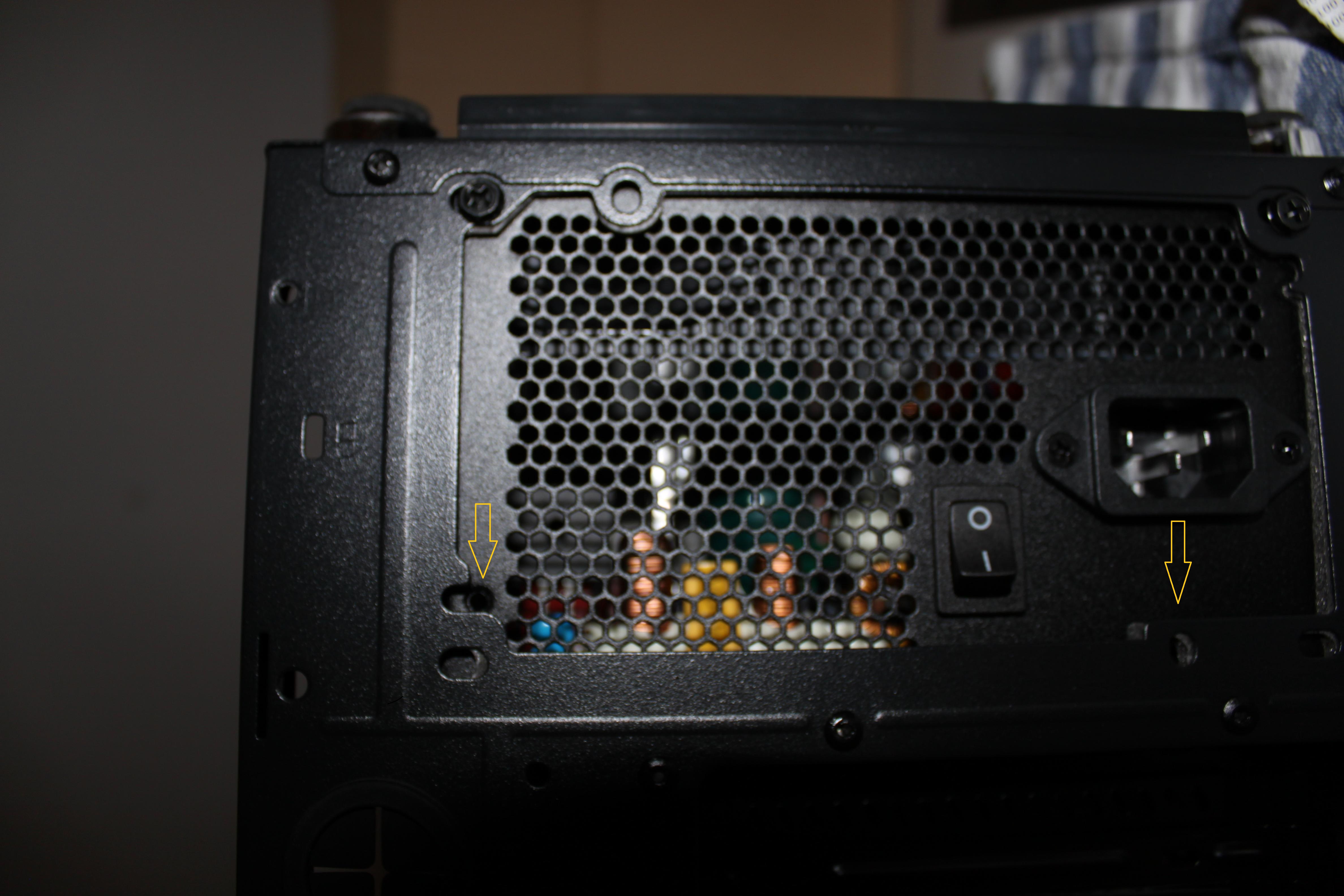

Netzteil sitzt jetzt mit 4 schrauben?
Hast du die Kabel die vom Netzteil kommen schon angeschlossen?
Bis jetzt hat ja alles geklappt ;-)
Lös die zwei Schrauben die drin sind noch mal leicht (nur lösen, sollen aber drin bleiben) dann kannst du das Netzteil so drücken das die anderen beiden Schrauben rein gehen. Da wo ich die gelben Pfeile hin gemacht habe. :n8:

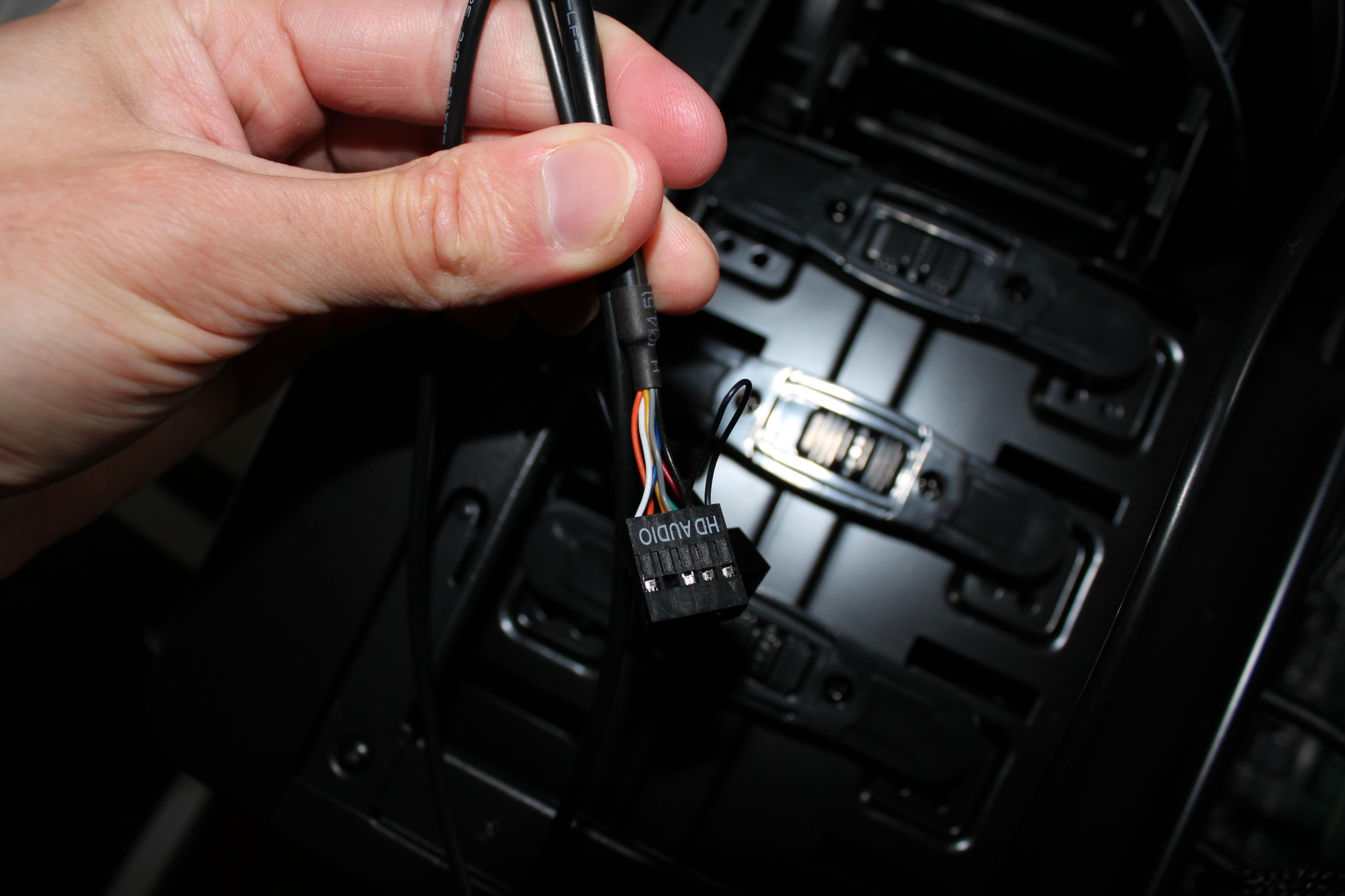

HD Audio
Die kommen aufs Mainboard, wie genau steht in deinem Handbuch zum Mainboard. Power sw ist zum Beispiel das Kabel vom einschaltknopf vom Gehäuse.
Schau mal ins Handbuch, dort ist normalerweise ein Plan beinhaltet wo sich die ganzen Steckplätze befinden. Auch ist dort die Pinbelegung für die anderen Pins hinterlegt.

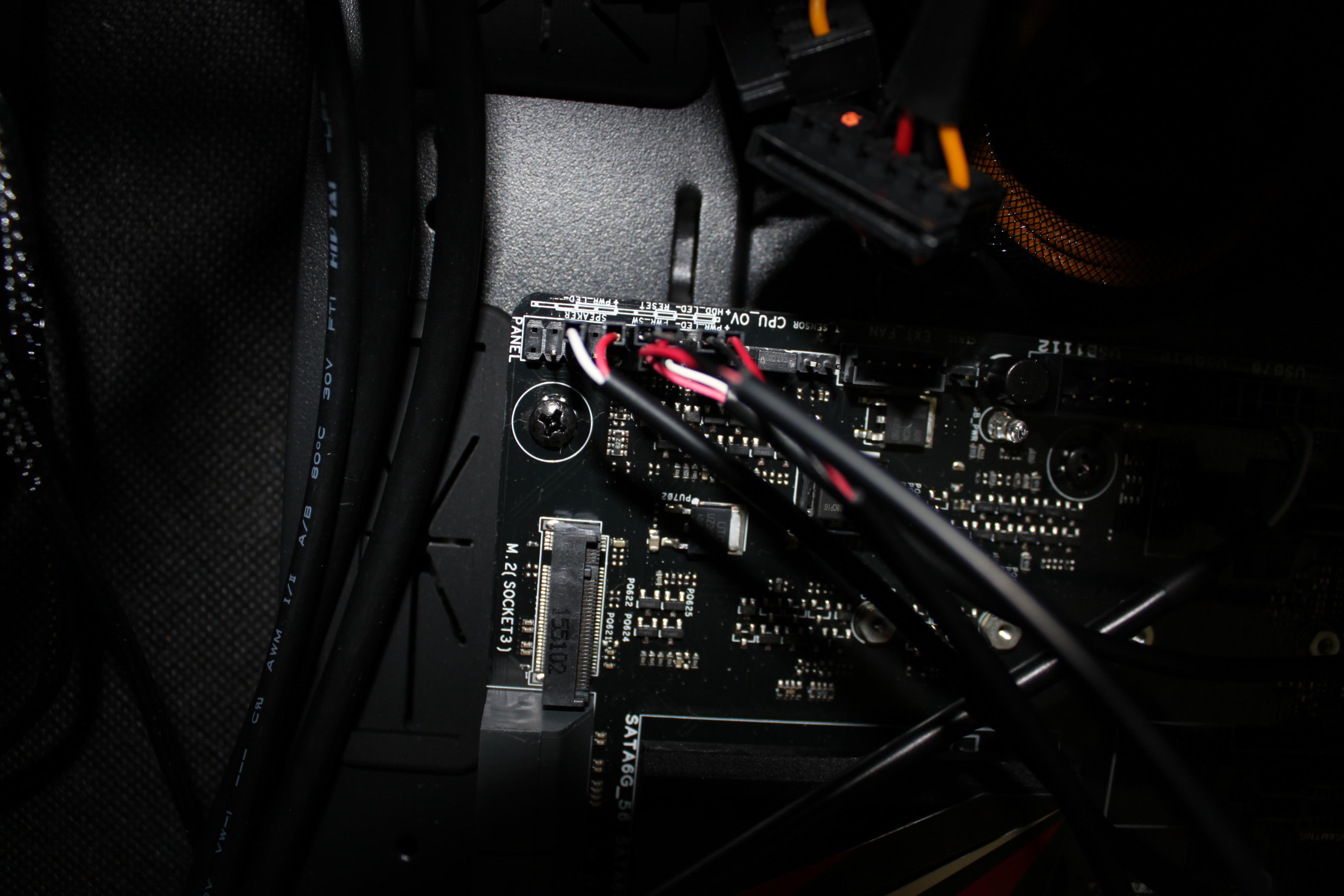

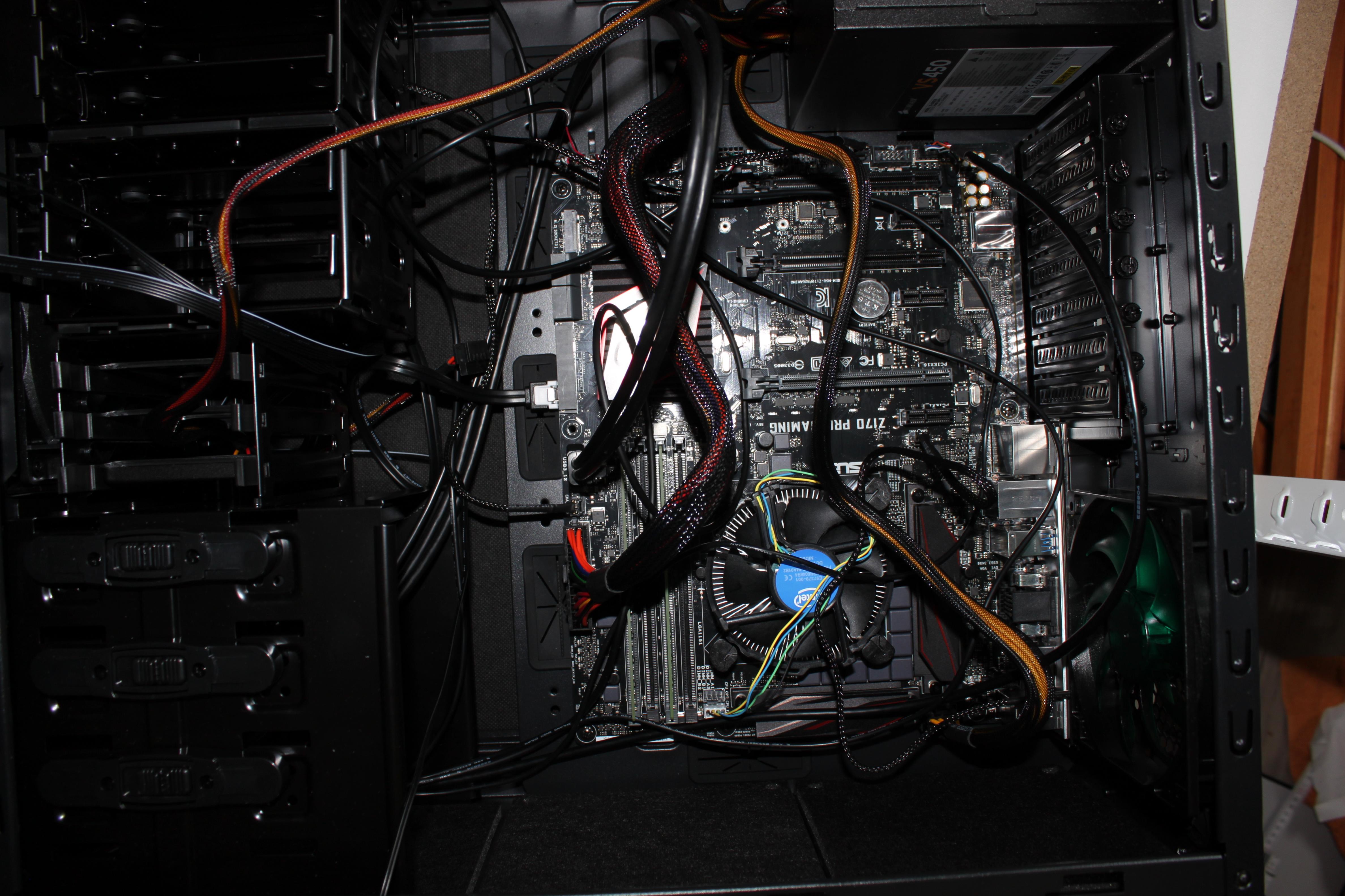

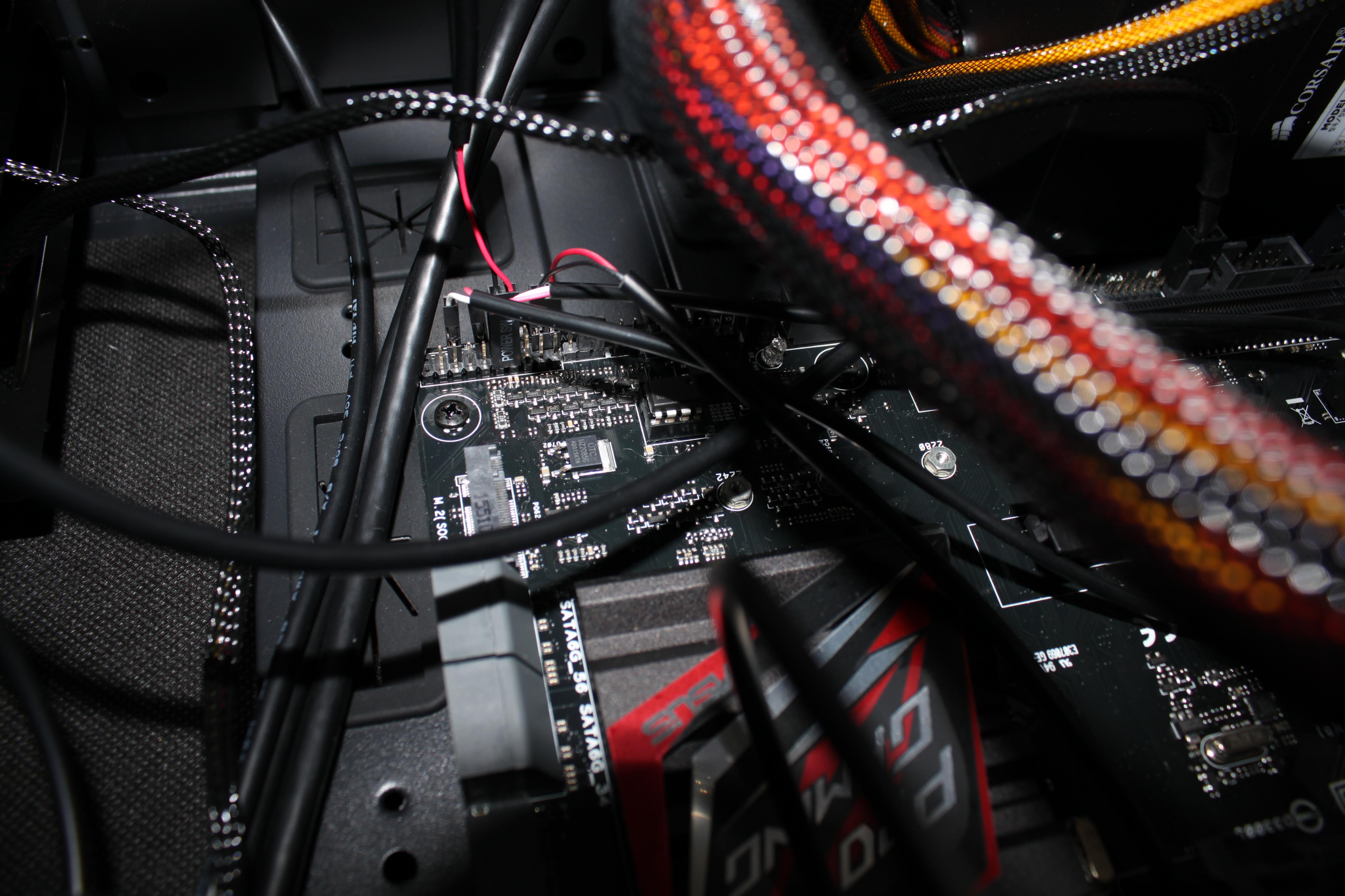

Und hier ein Foto habe die Stecker hier gesetckt ist das richtig so das ist schwierig zu sehen was wo hin und wenn sind sie richtig ordentlich drin?IMG_3244.jpg
Von links aus: Power led minus und plus zur aussenseite dann reset in richtung bordrand und power SW richtung iinnen und dann HDD LED auch zur Aussenseuite
Wenn ich mich nicht täusche , ist der TKG erst einmal uninteressant. Er wird bei weiteren Lüftern benötigt, die nicht mehr ans Mainboard angeschlossen werden können.
Auf deinem Bild ist es nicht richtig zu erkennen, ob es korrekt ist.

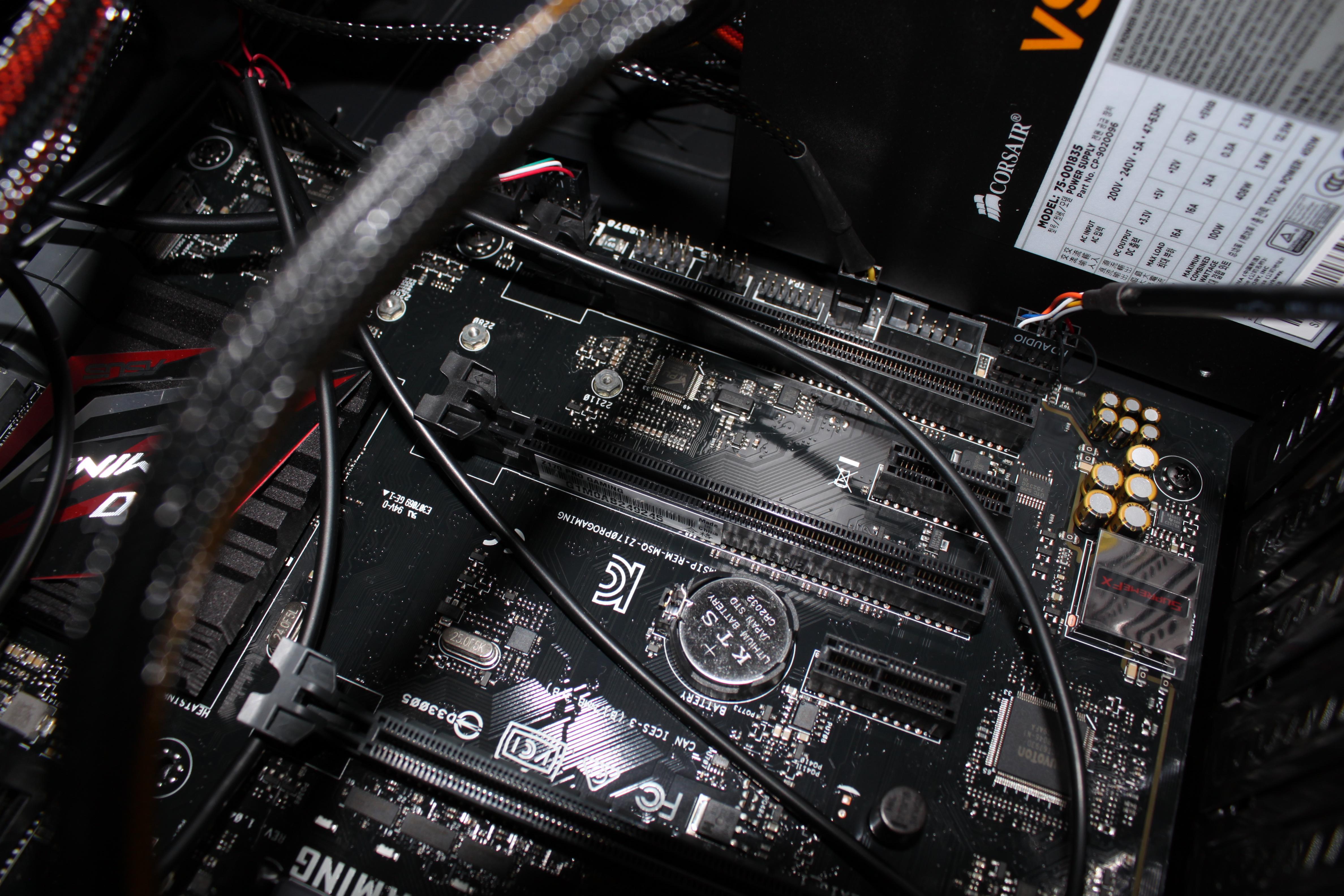

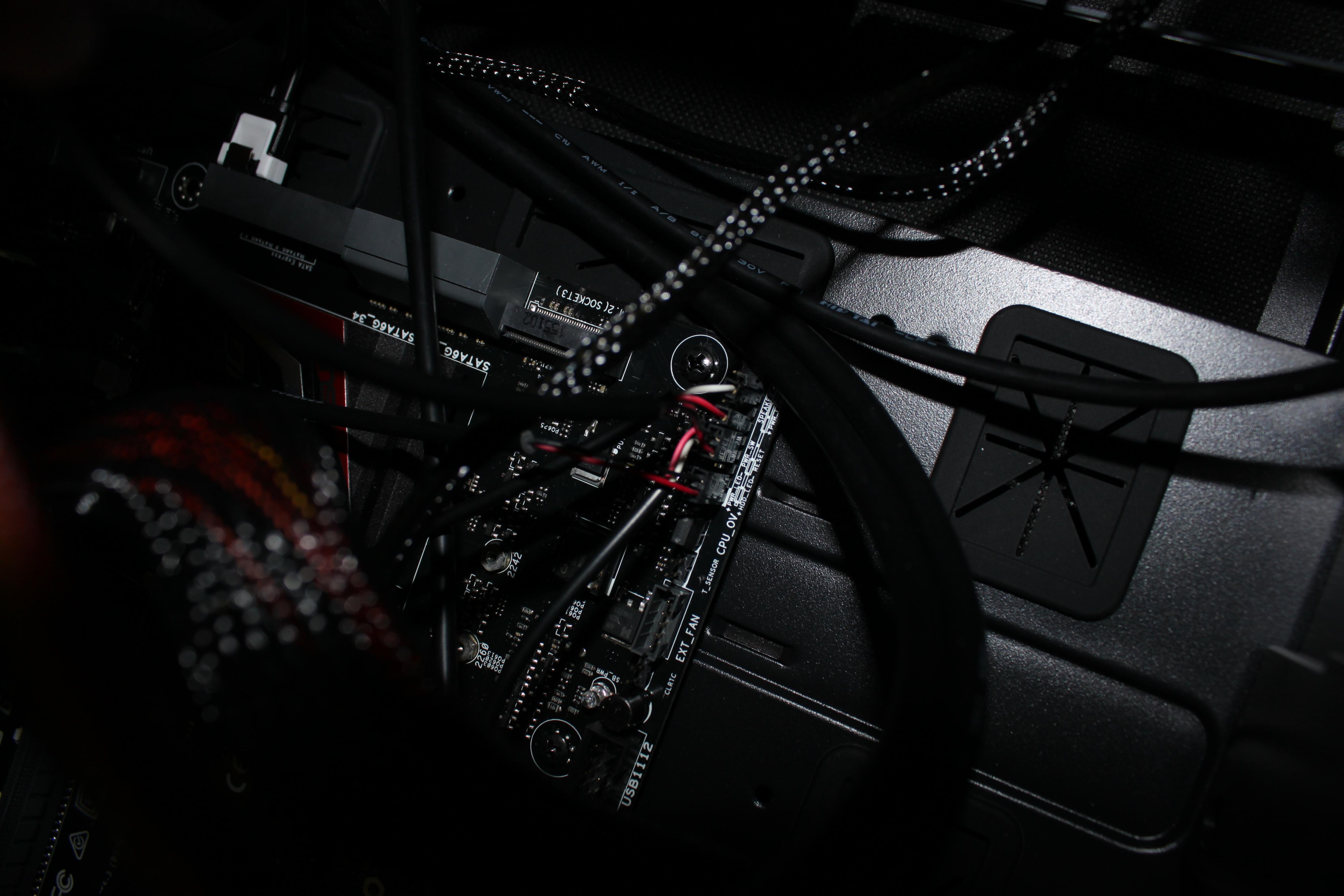

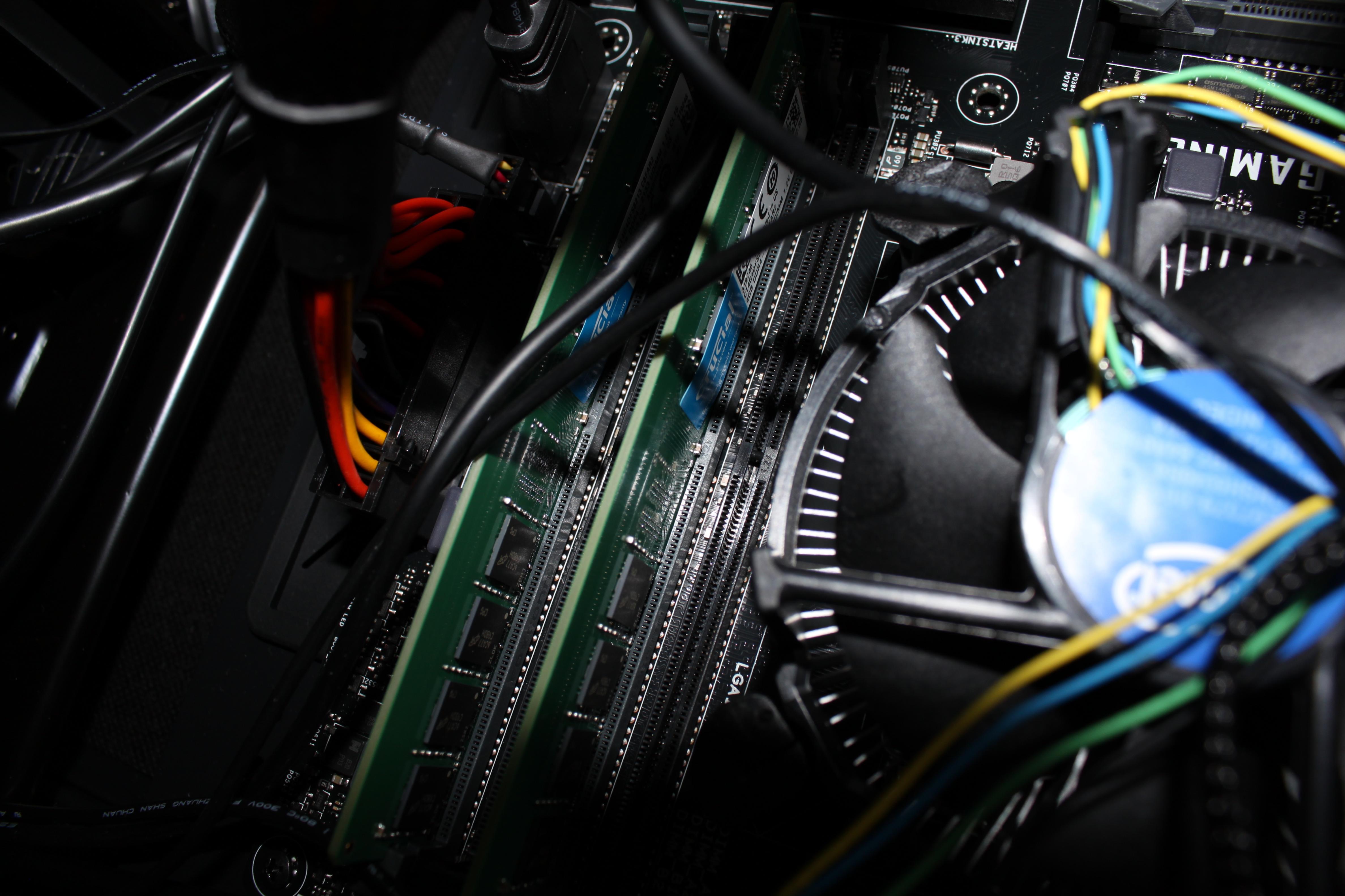

IMG_3245.jpg IMG_3247.jpg IMG_3248.jpg IMG_3249.jpg IMG_3250.jpg IMG_3252.jpg
Ich hoff erstmal das eben die kleinen HDD LEdDinger and er Seite dort richtig gesetzt sind und das die anderen alle wirklich drin sind ging teils schwer und habe teilweise keinen Anshlag gefühlt
man kann vielleicht beim fetten Netzteuilkabel sehn dsa es nicht ideal drin ist aber ist schwierig irgendwie
Dadurch das ich mittig nur unten am mainboard Abstandshalter habe drückt sich das mainboard immer tierisch ein wenn ich drücke, das ist die Seite des Netzteisteckers

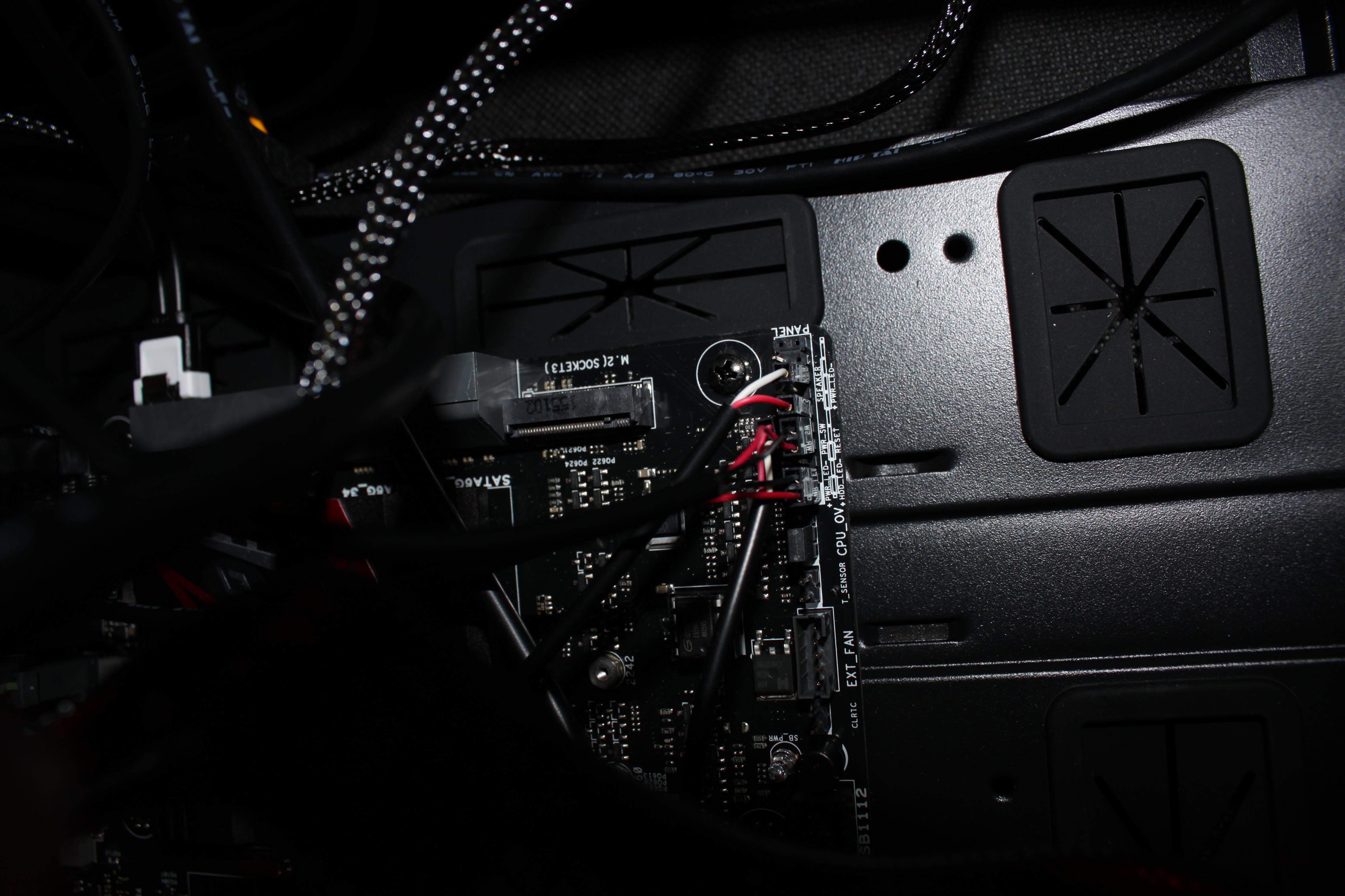

Ich habs jetzt so:
das ist echt hardcore-kabelsalat. der wird massiv stören wenn mal ne graka reinkommt.
keine ahnung warum PWR_LED da 2mal vorhanden ist. bei meinem X99-A ist das nicht der fall.
PWR_SW muss, wenn ich das richtig erkenne, einen pin nach links versetzt werden, also auf #3 und #4 von links aus.
RESET möglicherweise auch einen nach links?
@ Nando Wie falsch rum, das ist ein Taster, der hat keine Polung. Danke fürs Kontrollieren
@ TE: Mach noch Fotos so gesehen wie es im Handbuch ist.
Wir brauchen bessere/andere Fotos.
