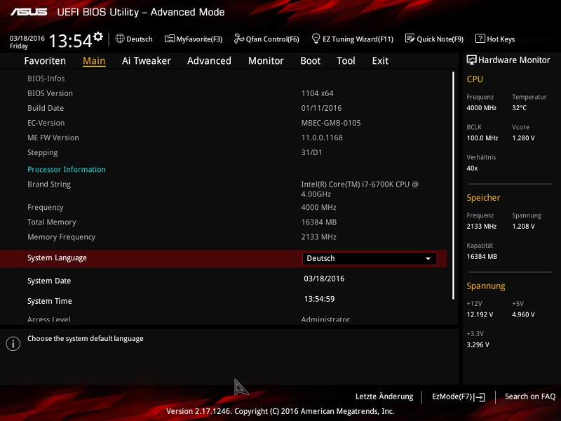

so habe jetzt nen bisschen im bios mit der Lüftersteuerung experementiert rumgestellt.
Und zwar:
erstmal aktuelle bios Version: 1104 x64
Dann:
cpufan Speed lower Limit auf 200 statt 300
Chassis fan 1,2, und 3 ebbenso
nur das es da unterer Grenzwert für die Gehäusetemperatur hies :D.
Und noch allow fan stop auf enabled.
Da geht zumindest der eine Lüfter sobald es über 40 Grad geht an, allerdings geht es anscheinend ständig kurz über 40 Grad was nerven könnte, aber werde ich sehn wenn ich das Gehäuse wieder zu hab
Tatsächlich schnurren/rattern inzwischen alle 3 oder zumindest ein front und der Rückseitenlüfter ein wenig.....
Und das Netzteil auch, etwas leichtes fiepen.
Der Prozessorlüfter glaube ich, ist der einzige der nichts zu sagen hat.
Fotos vom bios aber ich jetzt nicht gemacht, gibt allerdings auch ne Einstellung alles auf Standard /auf die werkseinstellungen zu setzen, das es vorm rausgehen nochmal alle Änderungen auflistet ist auch super.

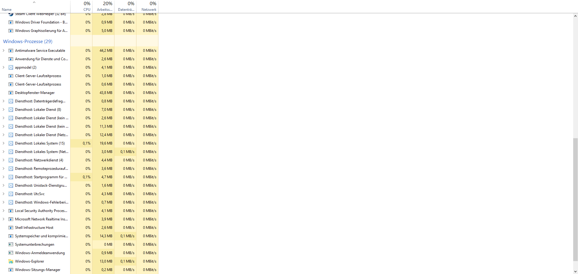

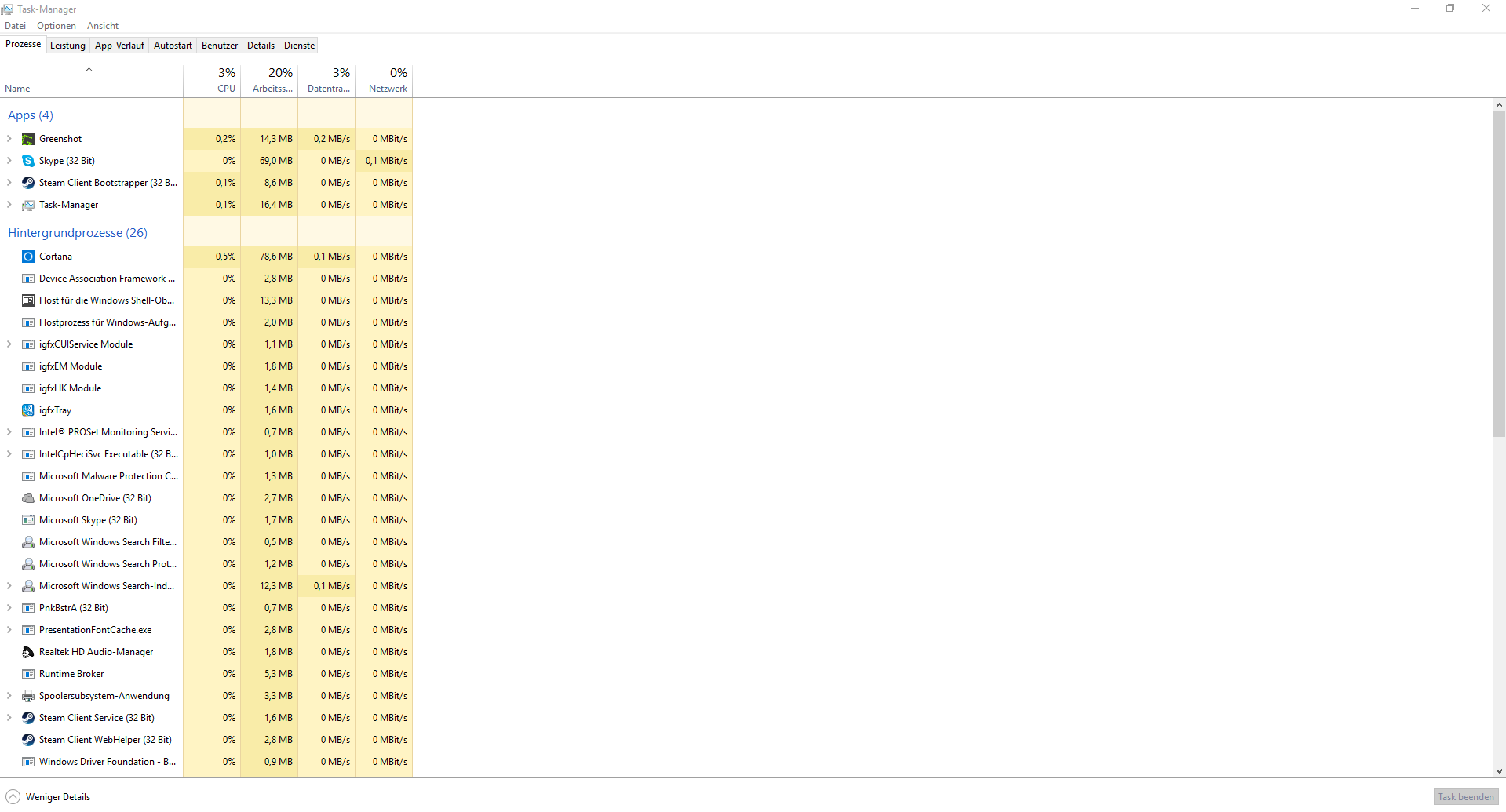

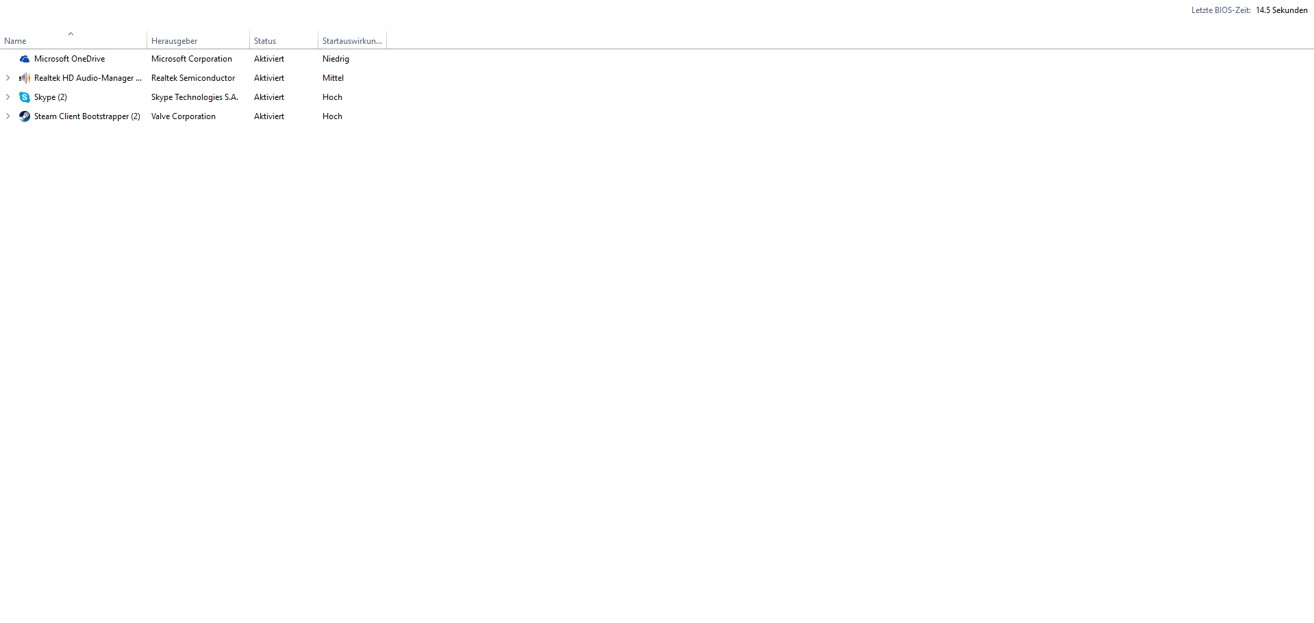

Fotos vom taskmanager bei start reiche ich noch nach

Mach bitte mal 3-4 Fotos vom UEVI, interessiert mich wie das aussieht. Startseite und Lüftereinstellungen, advantage Modus und was dir noch gefällt.
Nimm den Fotoapparat, ich denke das es keine Funktion für Screenshots gibt.

Für das Asus Bios kannst du doch hier schaun mit Bildschirmlupe, müsste alles als screenshot sein, das Liniendiagramm hatte ich bisher nicht gesehn aber der Reest müsste so sein:
http://dlcdnet.asus.com/pub/ASUS/mb...WEB.pdf?_ga=1.213702356.1736149524.1468144166
https://www.computerbase.de/forum/attachments/160318135502-jpg.549829/
Falls das nicht reicht mache ich noch Fotos

Mach bitte noch ein paar UEFI-Fotos.

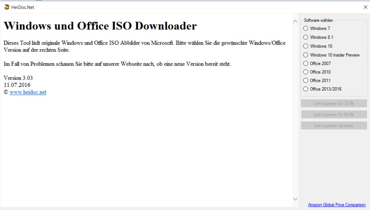

Zum runter laden von Office kannst du auch das Tool benutzen.
Microsoft Windows and Office ISO Download Tool
Es gibt nun Version 3.03!
Dabei ist jetzt Office 2007, 2010, 2011, 2013, 2016
Download: Windows ISO Downloader.exe
(heidoc.net)
Das Tool ist von Jan Krohn
NET Framework wird benötigt.
Legacy Version for .NET Framework 3.5: Windows ISO Downloader Legacy.exe
Das ist eine exe Datei, es kann euer Antivirus ansprechen, die Datei ist aber sauber!
