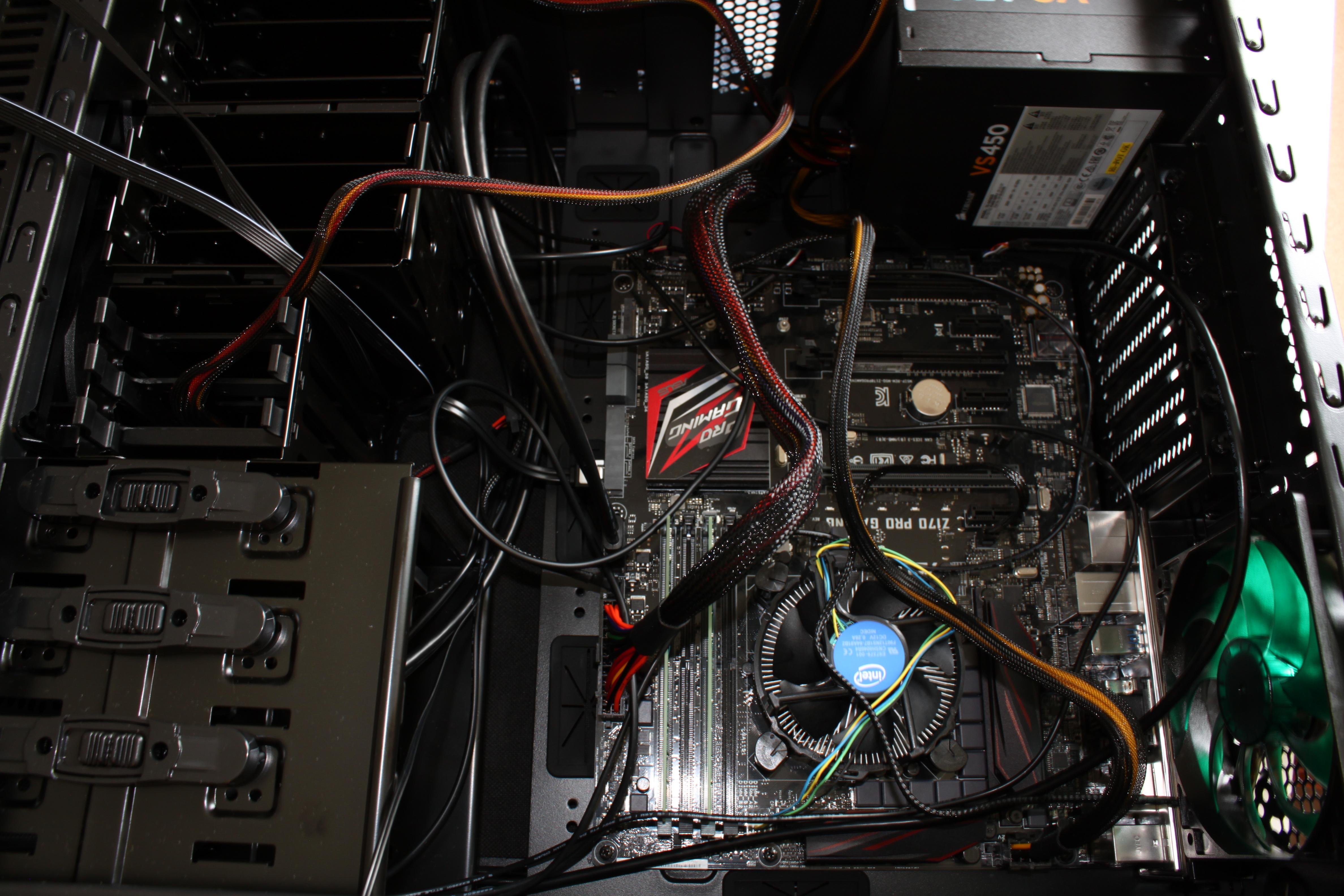

erstes kabelmanagement ohne gross kabel lösen, vielleicht doch was lösen :D
Lüftersteurungs kableund das tk g kabel häöngen da auch noch rum
dir ist bewusst dass man die kabel auch hinter dem MB-tray verlegen kann?
du meinst diese gummierten löcher?
ja nen bisschen respect vor aber muss wohl, vorallem muss ich dann wieder nen paar kabel abmachen. Gibts ne Möglichkeit die Lüftersterungskabel und das tkg abzumachen?sind immerhin 7 insgesamt die nicht genutzt werden
wäre das so ein Problem wie es jetzt ist?
und wo sollen am besten die ganzen Netzteilkabel hin?
Dann mach eins ab, verlege es und mach das wieder dran bevor du das nächste abmachst, so verlierst du nicht den überblick.
Nein, schlimm ist es nicht, würde es nur gleich ordentlich machen wenn du schon dabei bist. Ist aufgeräumter und du hast grundsätzlich einen besseren Luftstrom im Gehäuse
