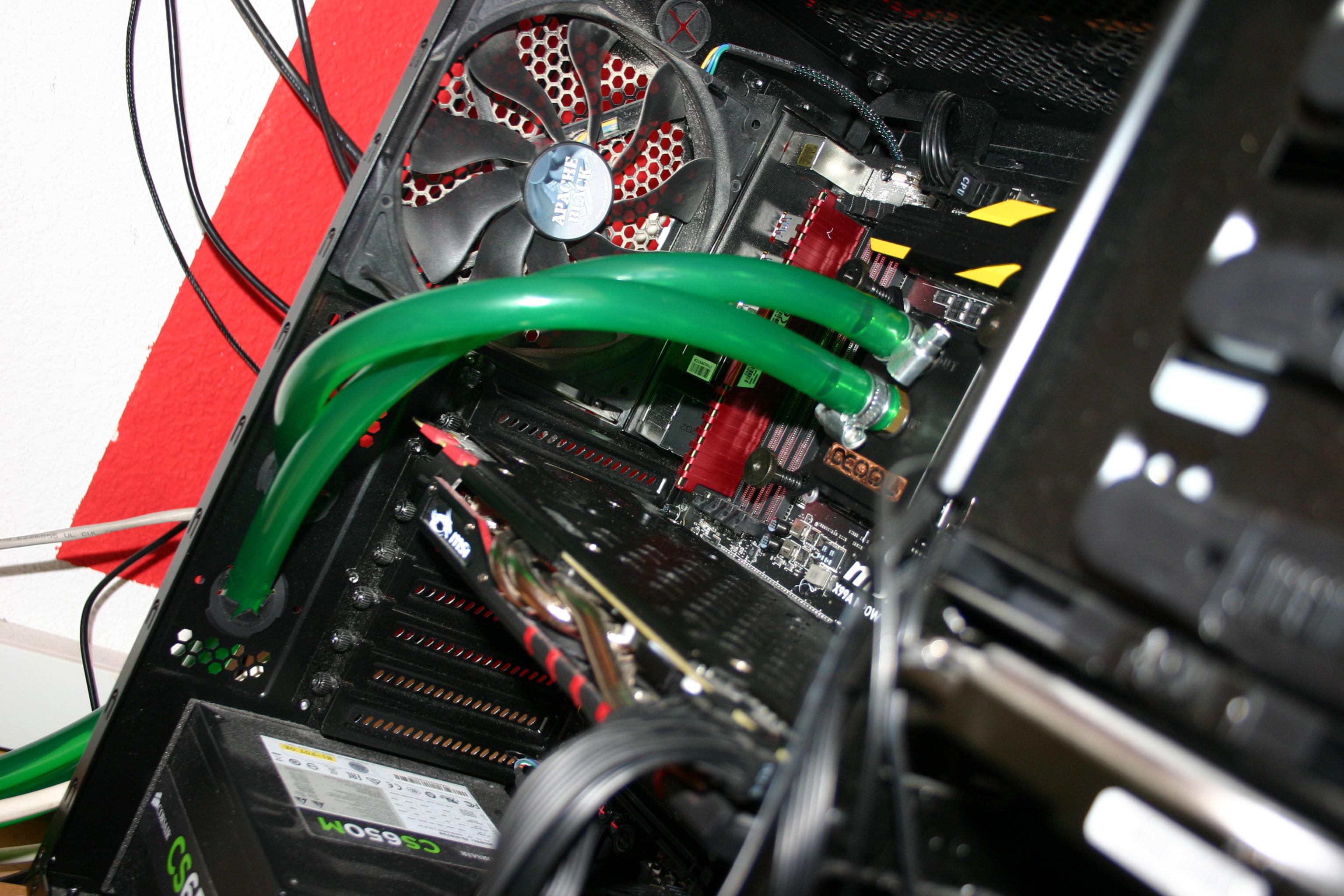

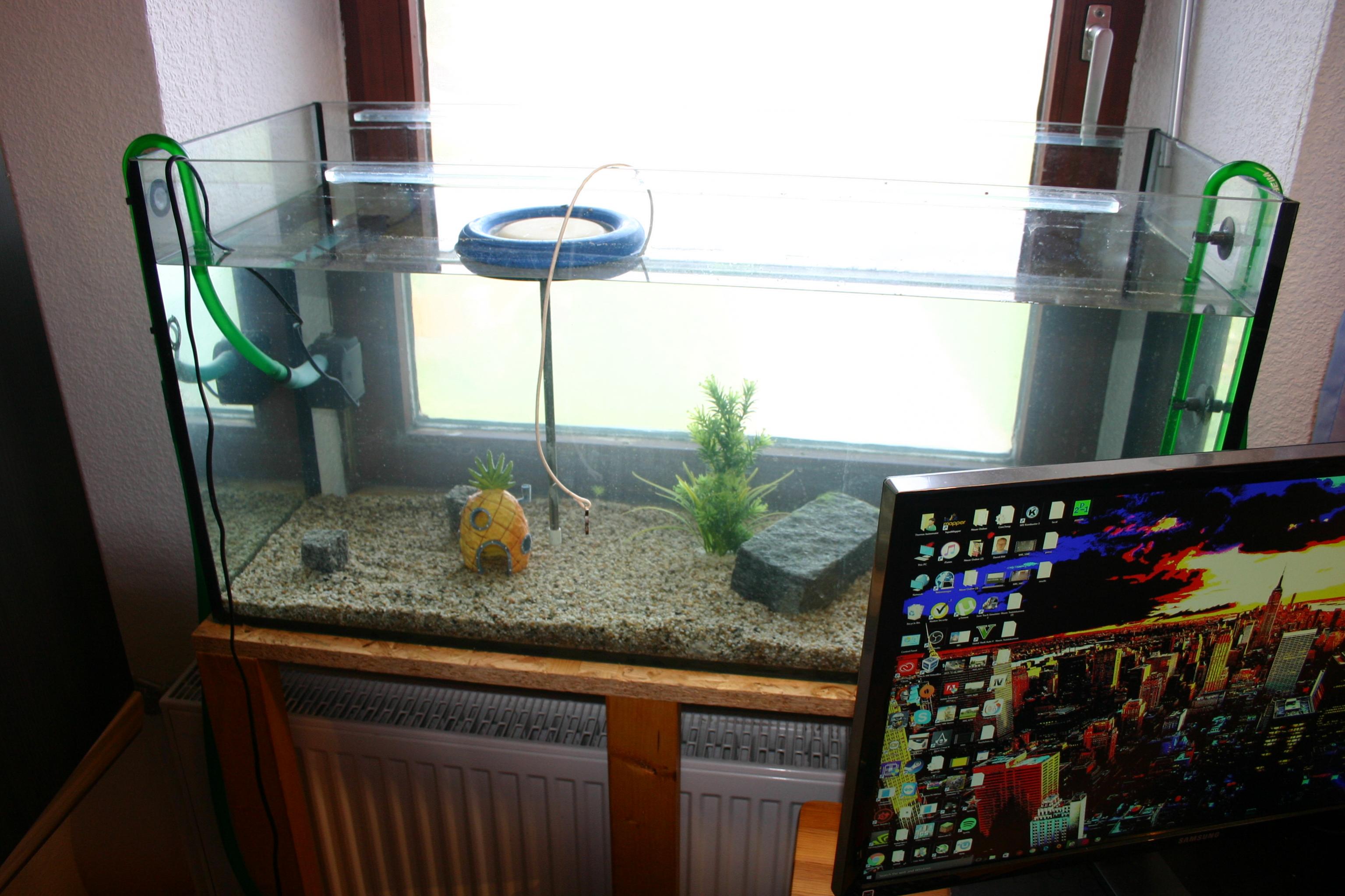

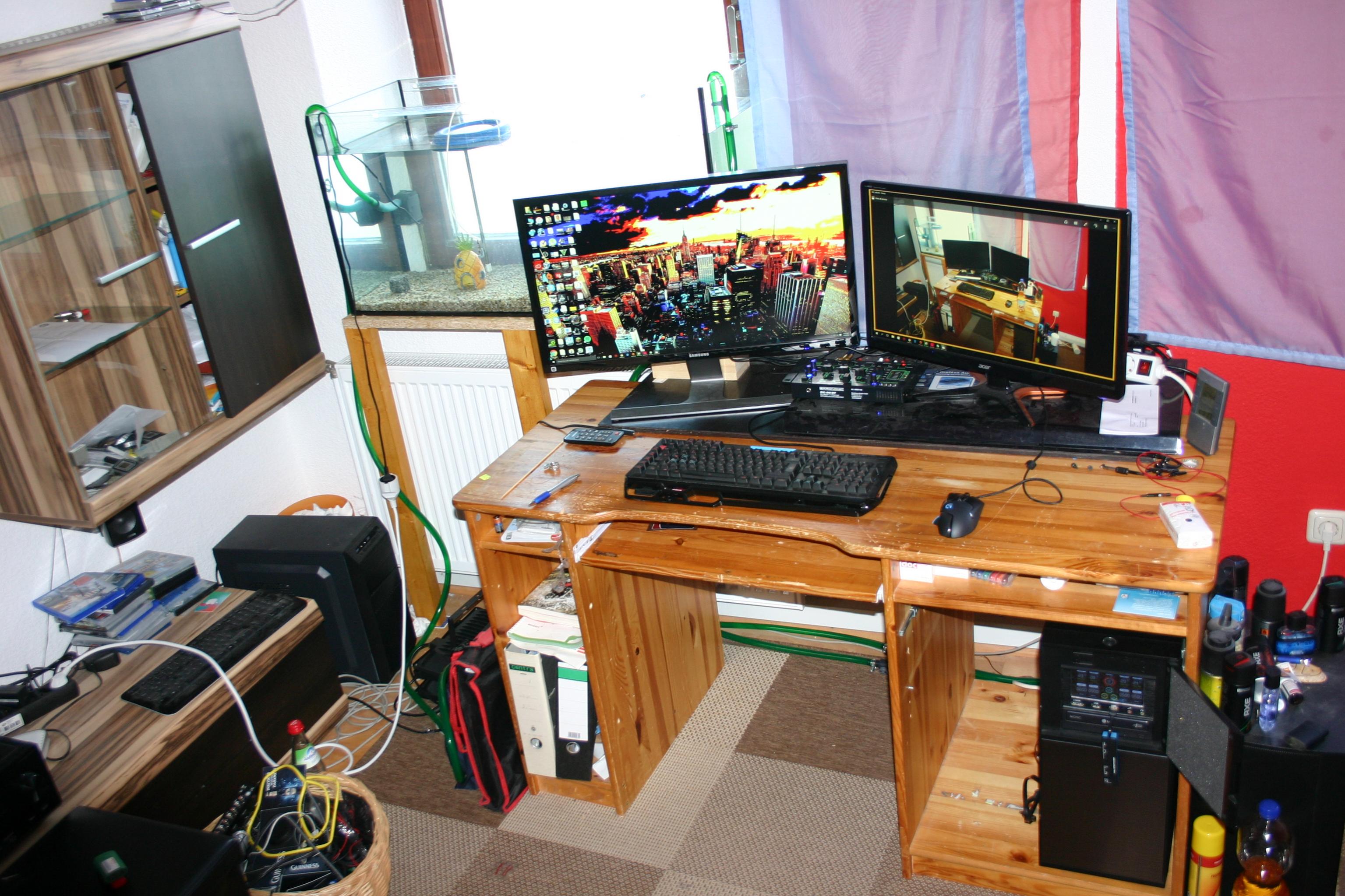

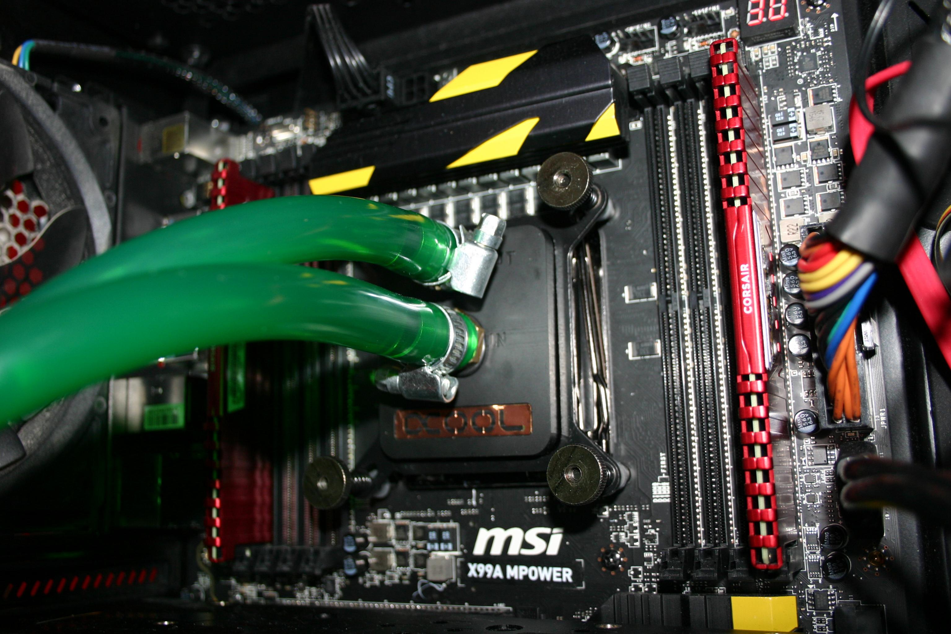

ES LÄUFT!! UND WIE ES LÄUFT!!
Vorwort:
So...Ich war gerade bei Hornbach und habe noch eine Aquariumpumpe, Aquriumdeko und einen Schlauchadapter gekauft.
Es war schwieriger als gedacht, mein Aquarium aufzustellen. Habe mir ein kleines Podest auf mein Fensterbrett für das Aquarium gebaut.
Das Problem:
Ich konnte kein destilliertes Wasser auftreiben. Mein Kollege meinte, ich könnte OSMOSE Wasser verwenden. Also habe ich jetzt 200l OSMOSE Wasser im Kreislauf. Im Nachhinein stelle ich fest, dass der Kies im Aquarium wohl auch keine gute Idee war. Wegen Kalkablagerungen und so.... Naja ich werde es wohl nochmal gegen destilliertes Wasser austauschen.
Test:
Für meinen 5820K habe ich einen stabilen Takt gesucht, ohne die Spannung(1.248V) zu erhöhen. Welcher jetzt bei 4Ghz liegt.
Im Idle bin ich bei 19°C(liegt wahrscheinlich an dem frischen Wasser, welches sogar unter Zimmertemperatur liegt).
Prime 95 läuft jetzt seit 45min. Ich weis nicht ob Prime95 verschiedene Tests durchführt, denn vor etwa 10min war ich bei 37°C trotz 100% CPU Auslastung. Der höchste erreichte wert liegt bei 57°C. Und momentan bin ich bei 45°C.
PS. Tötet mich nicht für mein CableManagement
PPS. Die Wassertemperatur im Aquarium ist von 21°C auf 22°C während des Tests gestiegen.

Der Titel wiederspricht sich ja schon irgendwie selbst
Ansonsten nettes Projekt, ich hoffe aber, dass du das nicht dauerhaft so betreiben willst?
Dann darfst du nämlich alle paar Tage deinen CPU Kühler reinigen und den Dreck rausmachen
Wenn du das dauerhaft betreiben willst musst du alles sauber halten und das geht eigentlich nur mit mindestens entmineralisiertem Wasser + etwas gegen Algen. Muss dazu natürlich auch komplett luftdicht sein.
