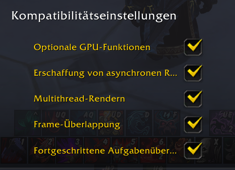

In den Grafikeinstellungen von WoW, ganz unten, sind folgende Einstellungen aktiviert?
Habe soeben z.B. "Multithread-Rendern" deaktiviert und es hat meine FPS in Dornogal direkt von 160 auf 80fps reduziert.

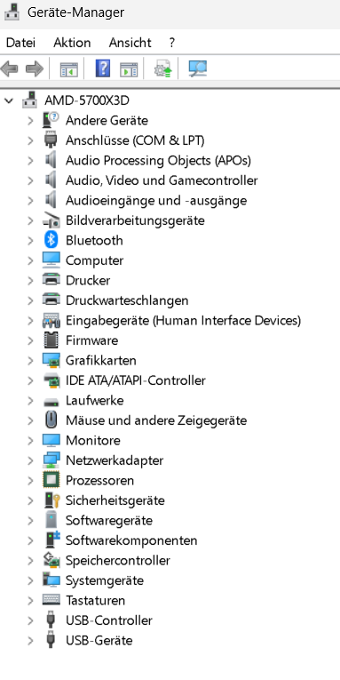

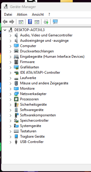

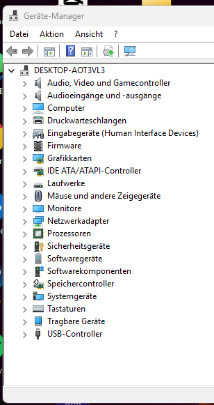

@iNikolaus​
So sollte das im Gerätemanager aussehen:

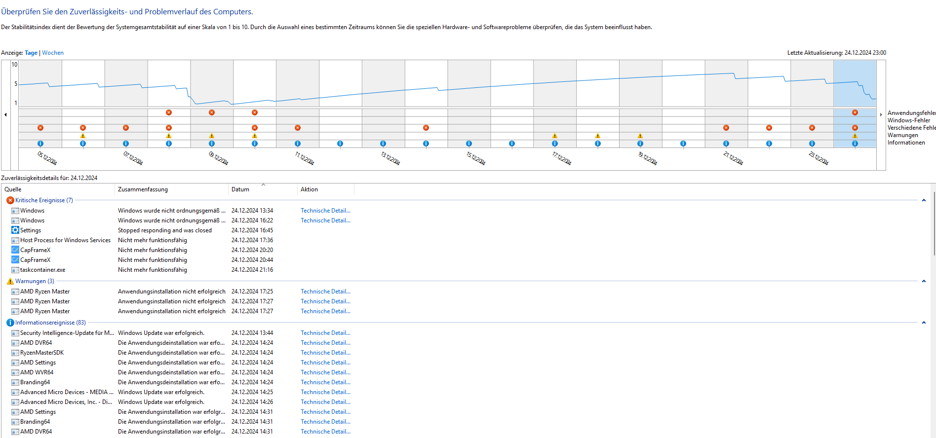

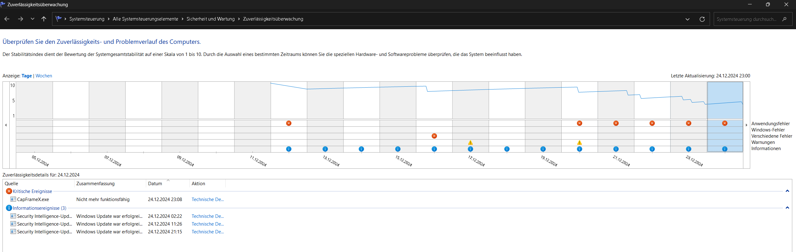

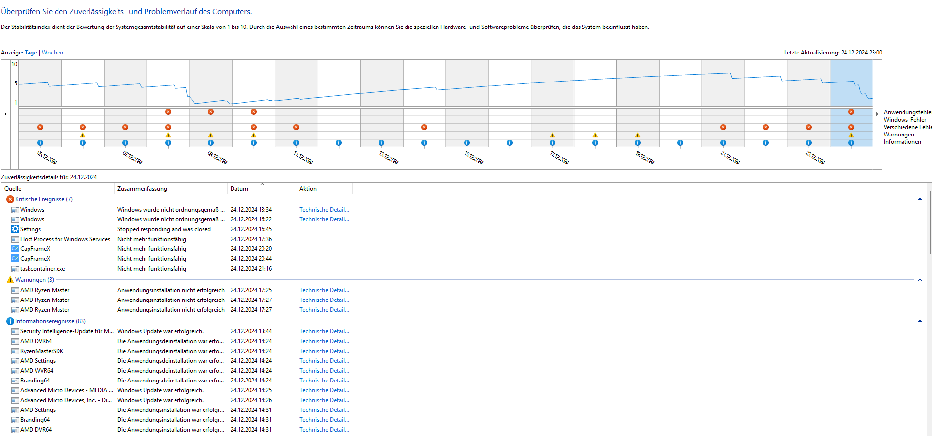

Bitte mal den Zuverlässigkeitsverlauf posten:
Die Fehler bei mir sind immer von CapFrameX wenn ich es schließe.
Kein Plan warum aber das stört mich nicht und ist nichts gravierendes.
yep, hab glaub ne woche lang nur an den grafik einstellungen ingame gebastelt, die hab ich safe alle durch :D
sieht mein gerätemanager falsch aus oder wie? xD
