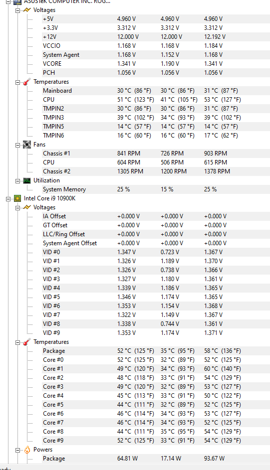

Hier ein auschnitt aus HWiNFO falls das hilft!

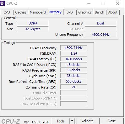

Ich würd ja mal XMP laden, der Ram läuft nicht auf 3200.
Oh doch tut er, ich war von den oberen 1067mhz irritiert.
Denke du wirst ins Temperatur oder Powertarget kommen bei der CPU. Versuch das mal zu dokumentieren beim Spielen. Bioseinstellungen zum Thema long/short term power sind auch relevant.

Offenbar nicht, sonst würdest du ja nicht posten ;). Aber nicht alles sieht man in HwInfo während des Leerlaufes. Mal in meinen Link von oben geschaut und geprüft wie sich deine Komponenten unter Last verhalten?
Ich hoffe man kann damit was anfangen!
Ist das während des zockens bzw. wenn ja, wie lange hast du gezockt, sind dabei drops aufgetreten? Und ist ja auch nur Mainboard und CPU.

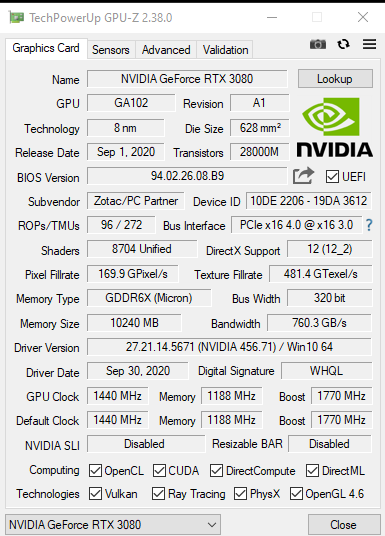

Ich habe mir es angeschaut und daraufhin mal GPU-Z und CPU-Z runtergeladen
Erkennt man hier etwas auffälliges?
Ist nur während des Zockens, egal wie lange ich gespiet habe es fängt direkt an
Ich meine ob der Screenshot erstellt wurde, während du gezockt hat. Aufnahmen vom Leerlauf bringen uns nichts.
Du hast außerdem nen alten nvidia Treiber installiert, in Kombination mit einem Beta BIOS vielleicht keine gute Idee
Habe mal das letzte Bios also die 1003 raufgespielt schaue, wie es jetzt und melde mich dann wieder!
