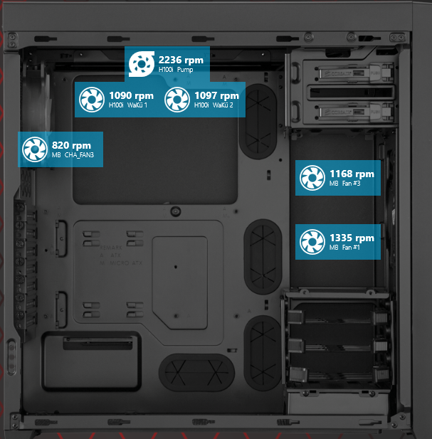

Unbenannt.PNG Das ist aus Corsair Link womit ich die WaKü-Lüfter steuern kann.
Behaken sich speedfan und Corsair Link, weil du beide parallel nutzt?

@PCTüftler Die 2 Lüfter die an der Pumpe sind kann ich steuern aber die anderen 3 nicht bzw die verändern nicht ihre RPM und drehen trotz gleicher Einstellung alle unterschiedlich :/

Nach eingestellten Lüftern sieht das aber mit 1300rpm nicht aus.

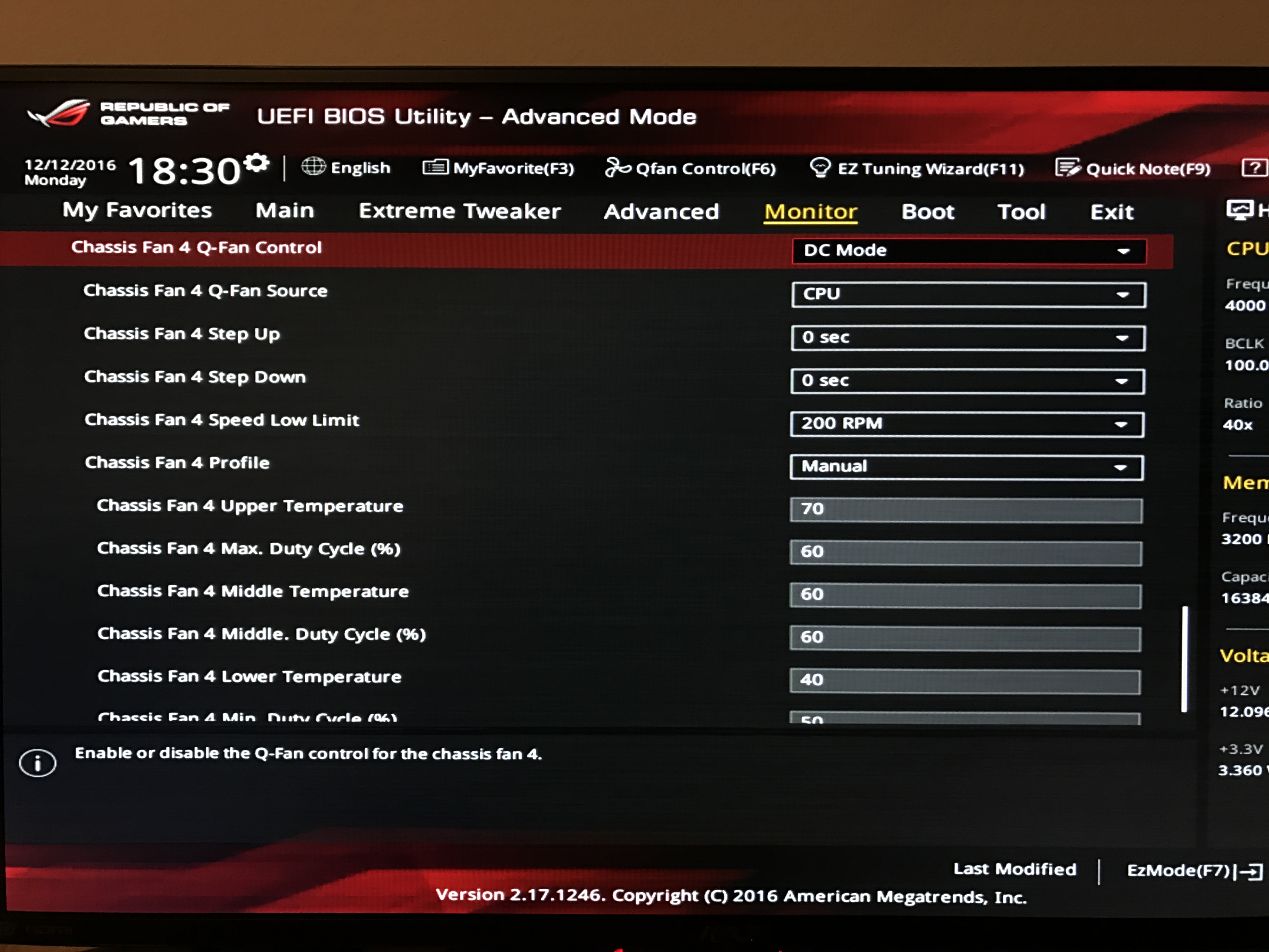

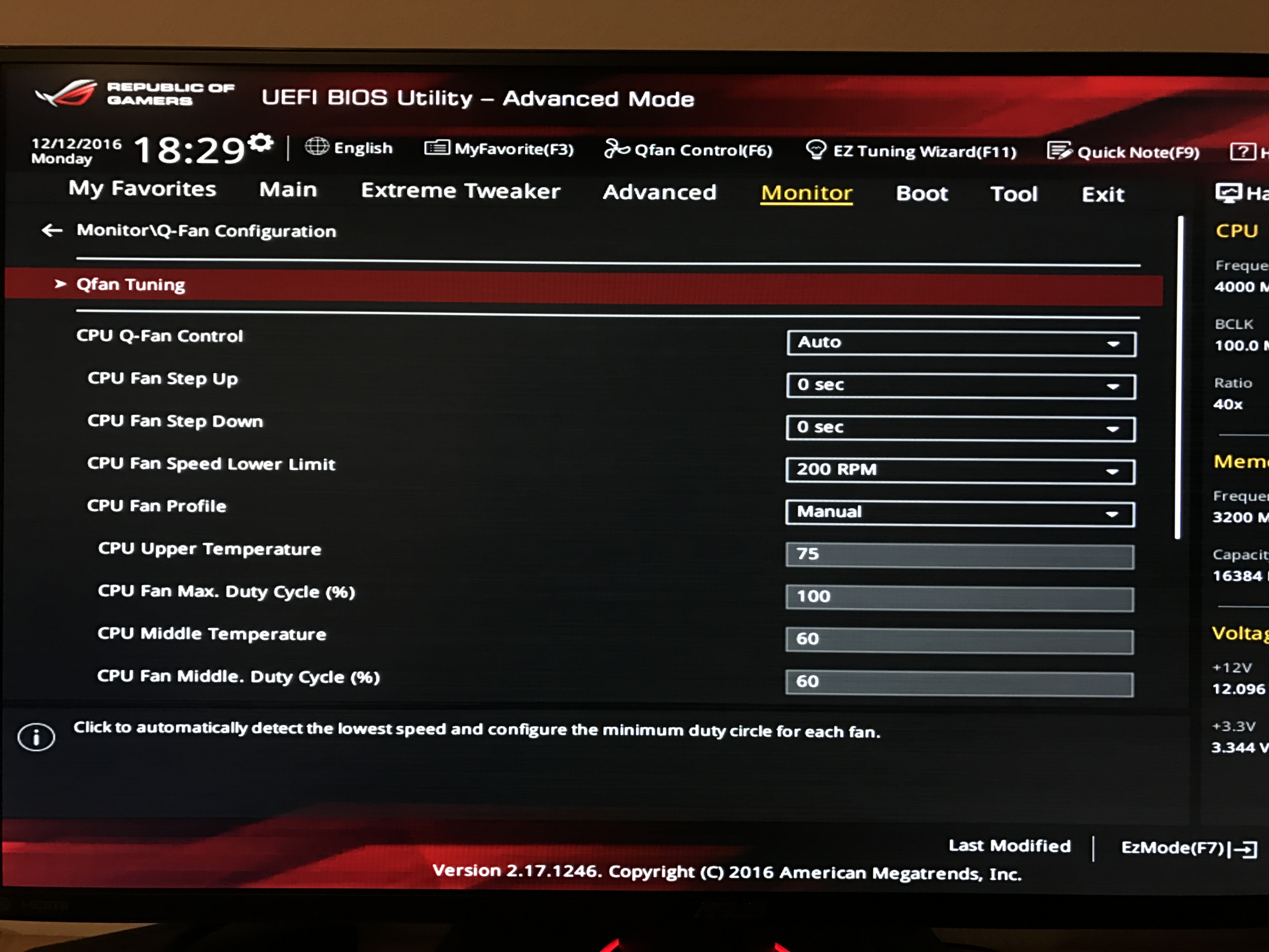

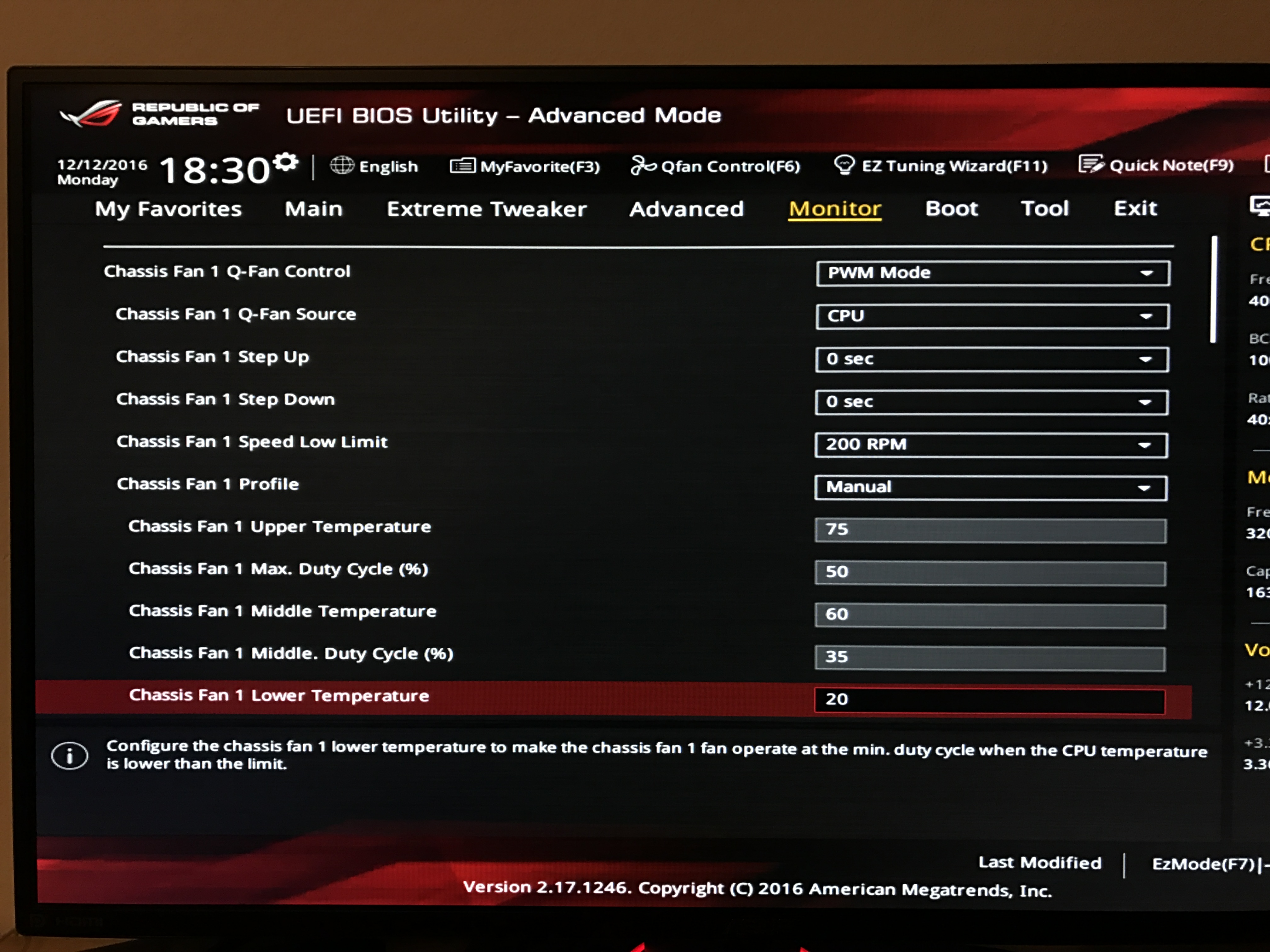

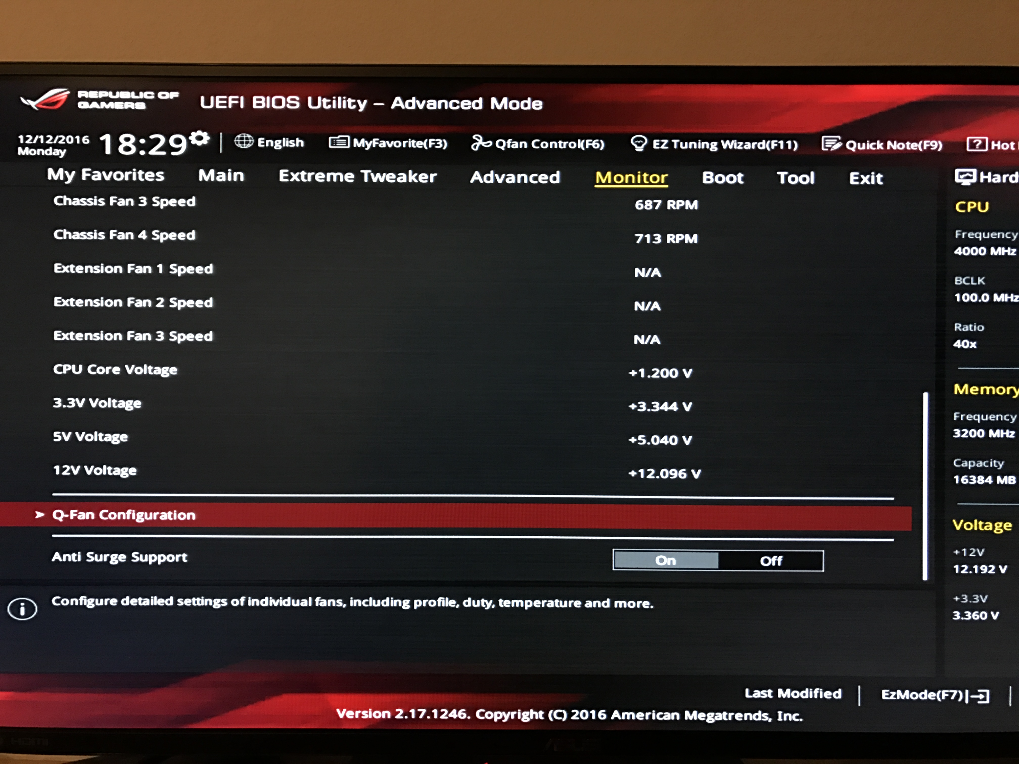

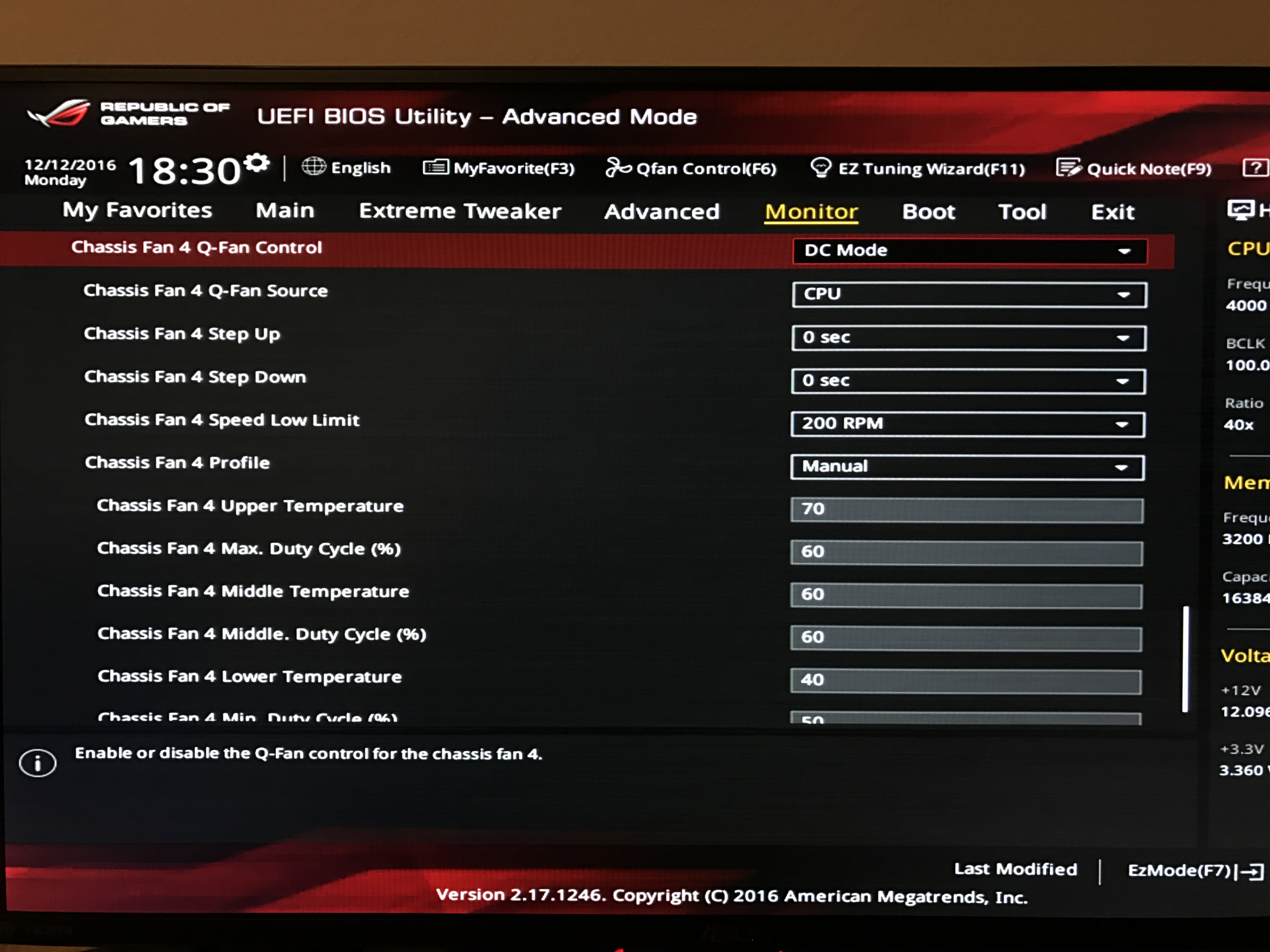

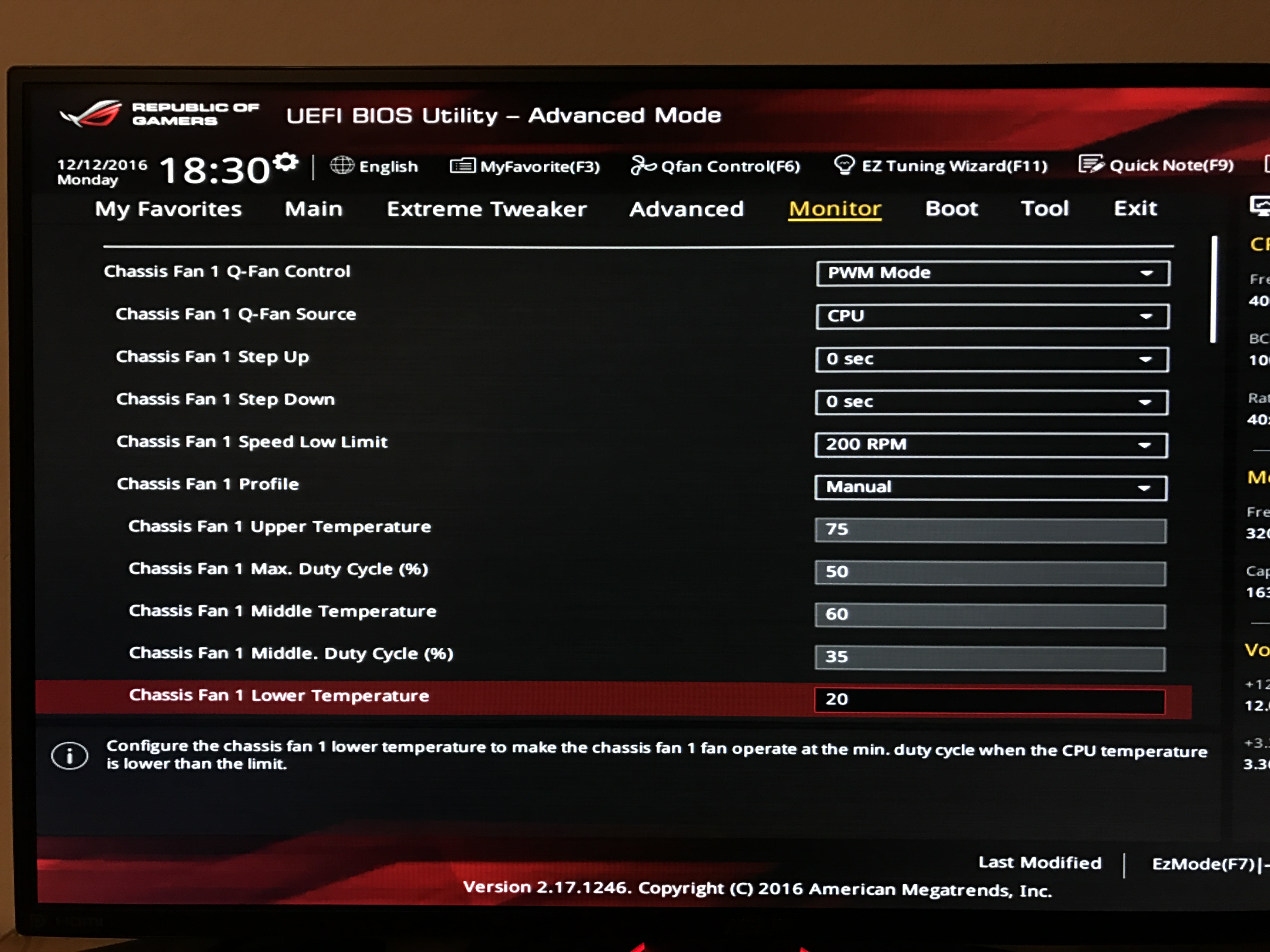

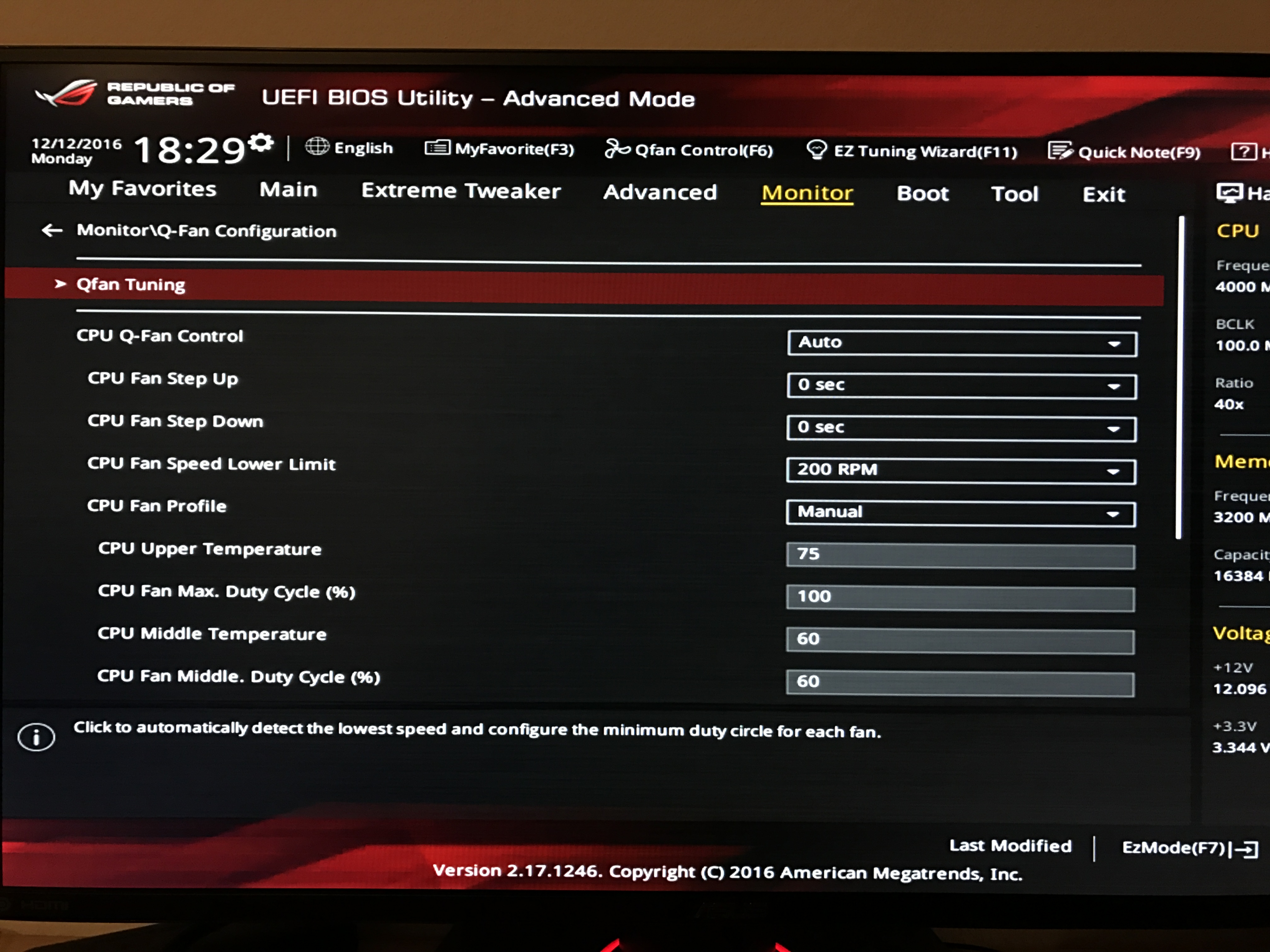

Q-Fan Configuration heisst die Funktion. Wenn alle Lüfter korrekt eingestellt sind PWM [4Pin] vs. DC [3Pin], sollte das Mainboard selbst auf "leise" Einstellungen kommen. Ansonsten wie unten in den Bildern mal anpassen.
Bei meinen hunz-normalen PWN & 3Pin Lüftern funktioniert das tadellos.
