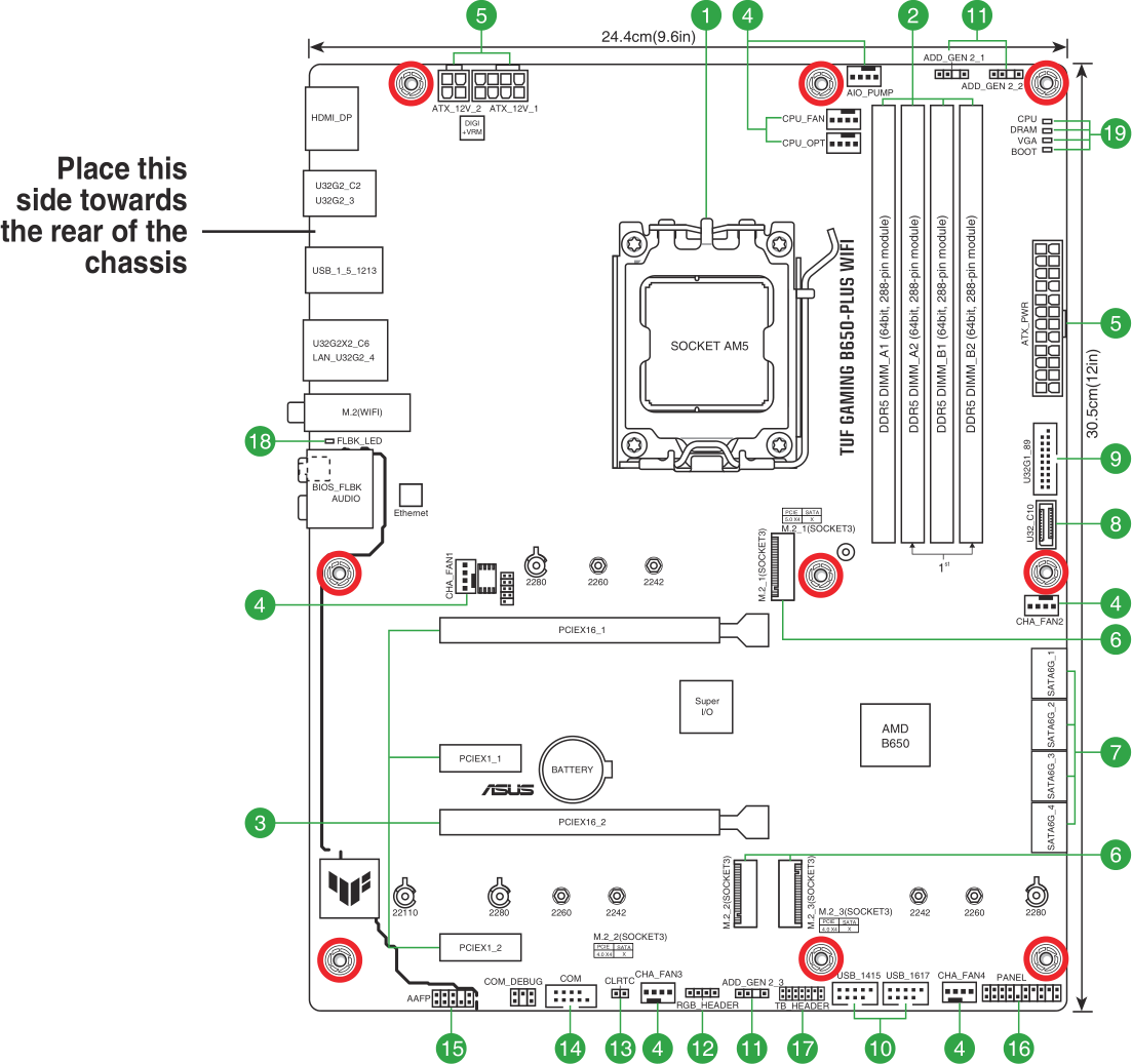

Hat mein Mainboard nur ein RGB Header(12)?:confused_alt:
Was hat es mit den ADD_GEN auf sich (11)?

Es sind A-RGB Lüfter und du hast 3x A-RGB Ports auf dem Mainboard.
5 Lüfter auf je einen A-RGB Port.
Dann sind 2 belegt und einer ist Reserve.
Genauso würde ich es auch mit den 4Pin PWM Anschlüssen der Lüftern machen, wobei du da ja mehr Ports hättest.
Einen extra Hub braucht es daher nicht.

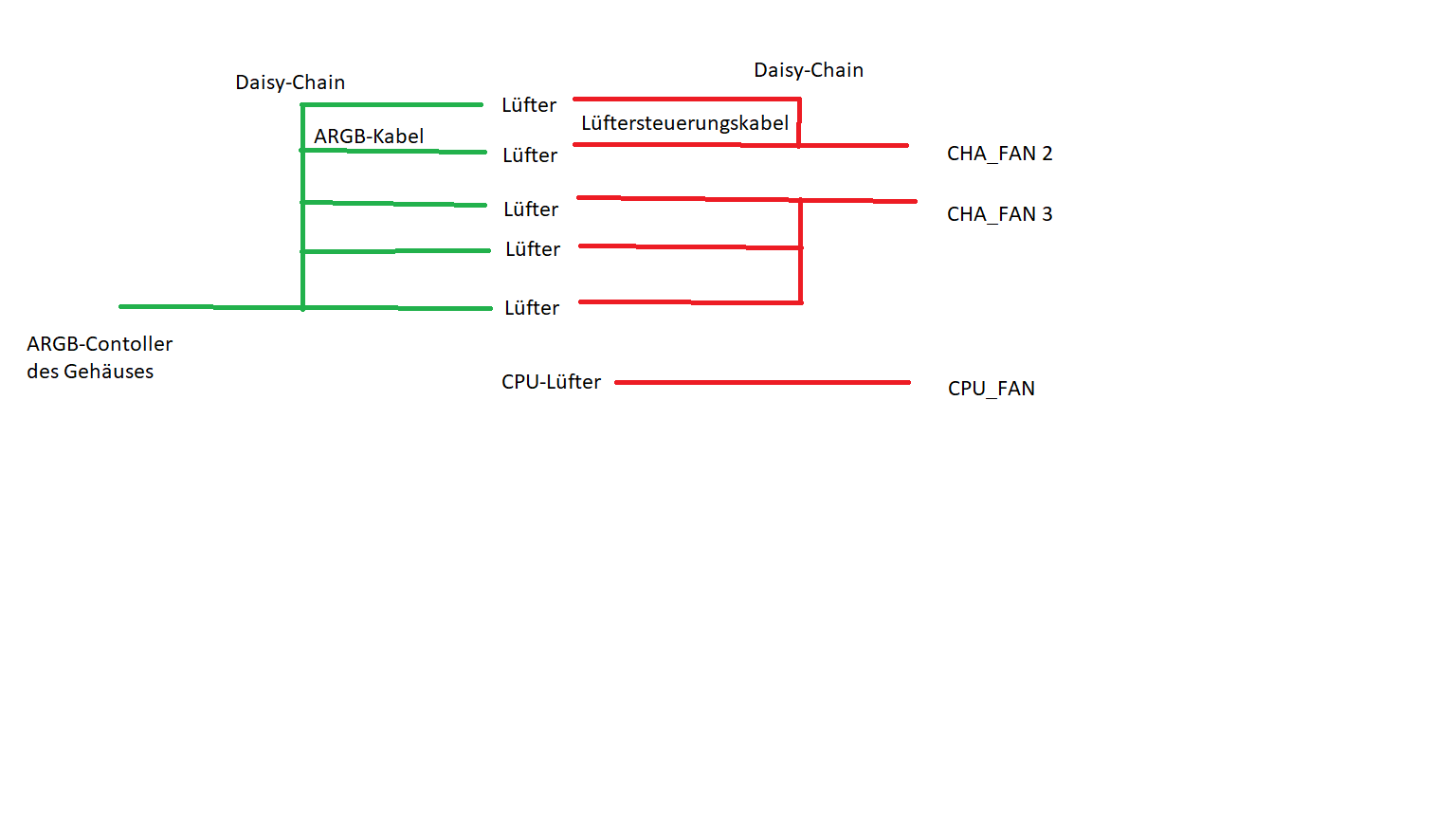

Beim Fractal Pop Air XL finde ich das eigentlich ganz simpel gelöst, da kann man die bis zu 6 Lüfter (nennen sich Aspect 12 RGB) per Daisy-Chain an den Controller vom Gehäuse packen. Da braucht man keine Extra-Kabel. Und für Lüftersteuerung auch per Daisy-Chain ans Board. Das Gehäuse hat kein Fan-Hub, daher 1x3 und 1x2. Meine Konfiguration sieht da so aus:
Im Datenblatt der Lüfter müsste eigentlich der Verbrauch stehen und auch im Handbuch des Boards, was die Lüftersteckplätze und ARGB-Ports schaffen, um die Lüfter in deinem Fall dort dran zu verteilen.
