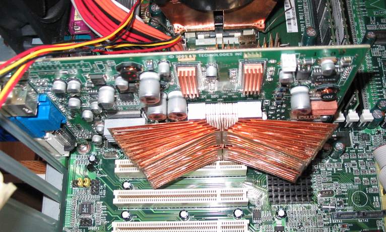

hier noch ein bild von meiner radeon 8500. mit dem zalman gibts eine schweinegeile optik :cool_alt:

hier meine graka
jetzt habei ich natürlich das problem mit der HDD, die hört man leider jetzt!
