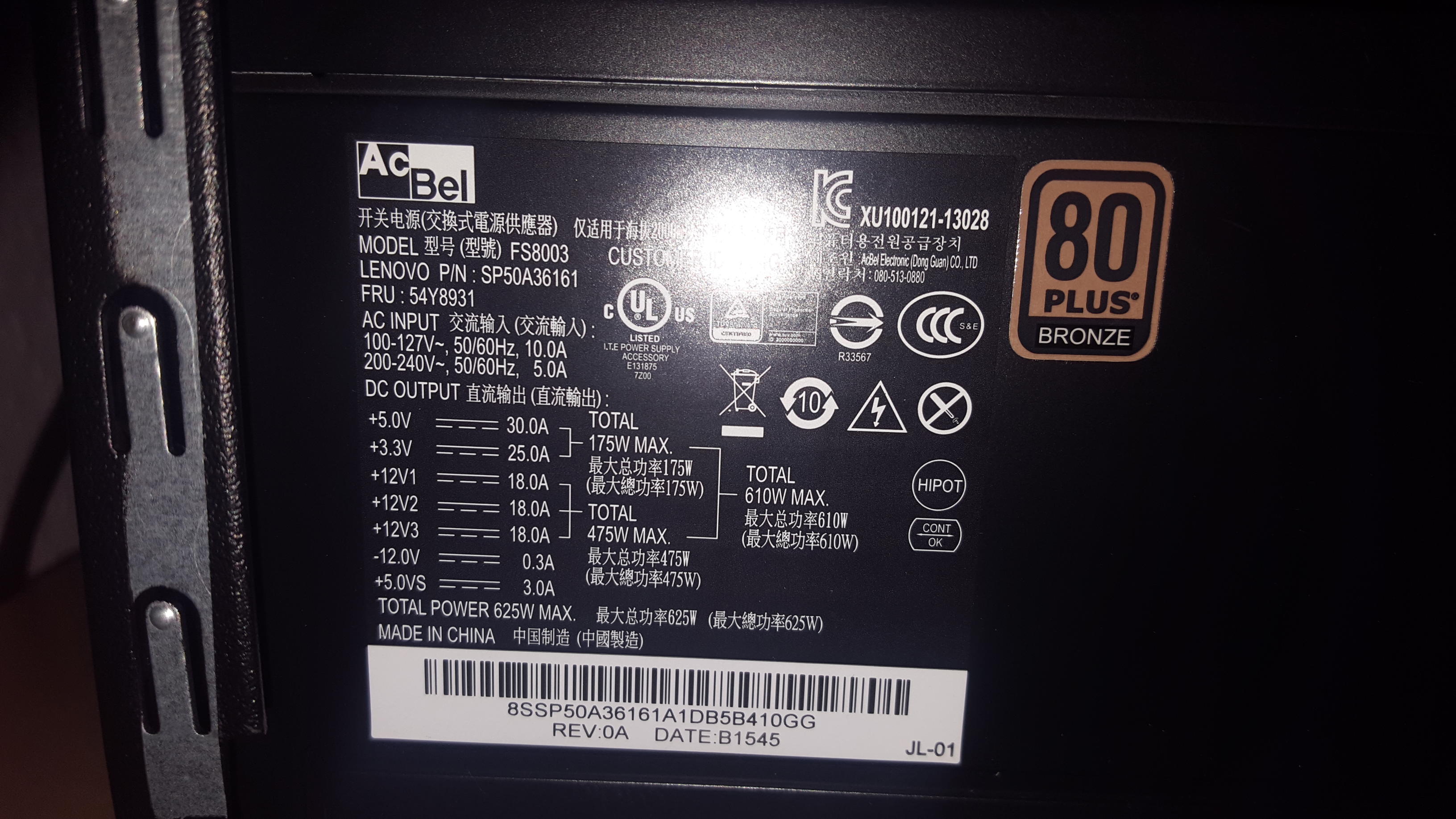

Und welches Netzteil wird verwendet?
Wenn du das genaue Modell nicht weist, dann mach ein Foto vom Aufkleber auf dem Netzteil und lad es hier hoch.

Leider finde ich nichts zum verbauten Netzteil....ist es möglich das Typenschlid als Foto hochzuladen?
Eine Lösung wäre vom Händler oder von Lenovo entsprechenden Service in Anspruch zu nehmen, eine andere ein neues, hochwertiges und leises Netzteil zu kaufen (beginnend ab ca 70€) und dieses zu verbauen.

Von der Leistung her ist das Netzteil gut dimensioniert, kommt das Geräusch definitiv vom Netzteil?

Allerdings würde ich wenn es wirklich vom Netzteil kommt nicht lange herumsuchen sondern das NT sofort tauschen eine 980 GTX mit diesem Schrott zu betreiben ist fast eine Todsichere sache .....

Dann Raus mit dem NT das ist kein verlust sonderen pures Glück weil du dann ein gutes NT einbauen kannst bevor der Rechner schaden nimmt .
Und bitte nicht weiterverkaufen sondern direkt zum Sondermüll damit .

Wobei laut Schilderung es sich nicht nach dem Netzteil anhört, da es vom Verhalten her der Grafikkarte und dem CPU-Kühler gleich kommt. Klar wird dieses Netzteil nicht besonders leise sein, so dass dieses ggf. auch täuschen könnte.
Das Netzteil auszutauschen ist aber nicht verkehrt, da es auch nicht das Gelbe vom Ei ist.
