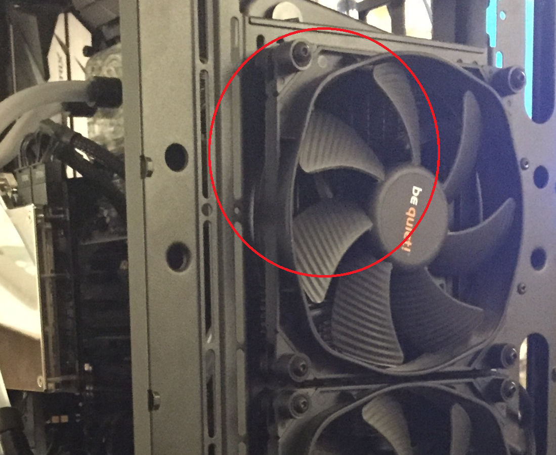

Hier der Nachteil der Silentwings 3, den Jokener meint. Durch die Bauform wird nicht die ganze Radiatorfläche ausgenutzt. Bei mir wars so, dass ich die Lüfter eh schon hatte ;-)
