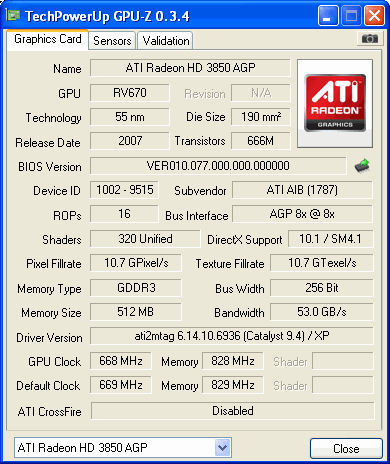

Goldfarben ? Bei Powercolor gibts mit AGP nur die mit kupferfarbenen Zerotherm und die mit dem schwarzen Kühler oder ? Hast du mal ein Bild ? Die mit dem Kupfer-Kühler habe ich und die Lüftersteuerung funktioniert gut. Könnte auf ein Treiberproblem bei dir hindeuten ? Falls Sachen wie Ati Tray Tools, Ati Tool oder Rivatuner etc bei dir beim Booten mitgestartet werden, die mal nicht mitstarten. Ansonsten schon die Vorschläge 1 und 2 von pdynamite durchgeführt ? Kannst auch mal mit Knoppix booten und schauen, ob die Karte da runterregelt. Welchen Steuerungslevel zeigt denn GPU-Z an ? 41% sind bei mir idle normal.

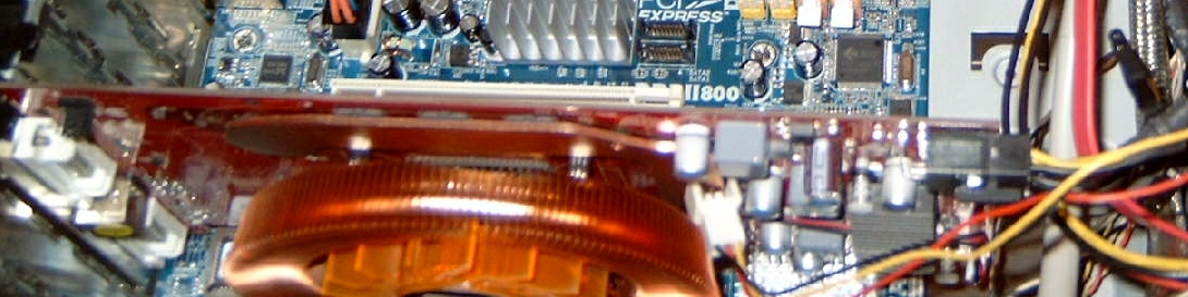

das hier ist meine:
es gibt aber noch die hier: (lass mich raten: so eine hast du)
Ausser an der Platte zum Speicherkühlen sehe ich eigentlich keinen Unterschied zwischen den Karten. Evtl fehlt an der oberen ein Feststoffkondensator an den VRM auf der Slotseite. Wenn das Speicherkühlblech auf der oberen goldfarben ist, hab ich die untere (kupferfarben). Der Aufkleber auf den Lüftern ist nehhme ich an unbedeutend, da hab ich wiederum den oberen. Das ähnliche/gleiche Layout spricht mMn zwar dagegen, das unsere Karten sehr unterschiedlich sind, aber vllt sind es ja doch unterschiedliche Revisionen. Was sagt denn GPU-Z als BIOS-Versionsnummer ?
Ach so, wegen der Warnmeldung von Rivatuner, die sagt ja nur, dass dein Treiber zu neu ist und noch nicht getestet wurde. Aber das man deswegen den Lüfter mit Rivatuner nicht regeln kann, glaube ich eigentlich nicht.
EDIT
Hehe, gibt noch mehr Unterschiede: Die obere Karte hat oben links Jumper (den hat meine afaik aber auch...).
Ver010.073.000.001.027244
jetzt kommen wir der sache schon näher. so wies aussieht hab ich ne ältere version
(off topic: bis wieviel MHz kommst du wenn du den speicher übertaktest??)
Also bis auf die eventuell unterschiedliche Farbe des Kühlblechs, habe ich wahrscheinlich doch die obere (Foto->Jumper, Form des Blechs).

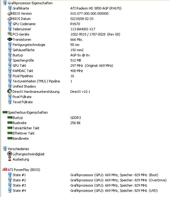

Hier noch eine Teilenummer per Everest 4.60. Dabei ist mir gerade aufgefallen, das eigentlich kein Powerplay vorgesehen ist, wobei aber die GPU trotzdem idle auf 300 MHz runtertaktet.
