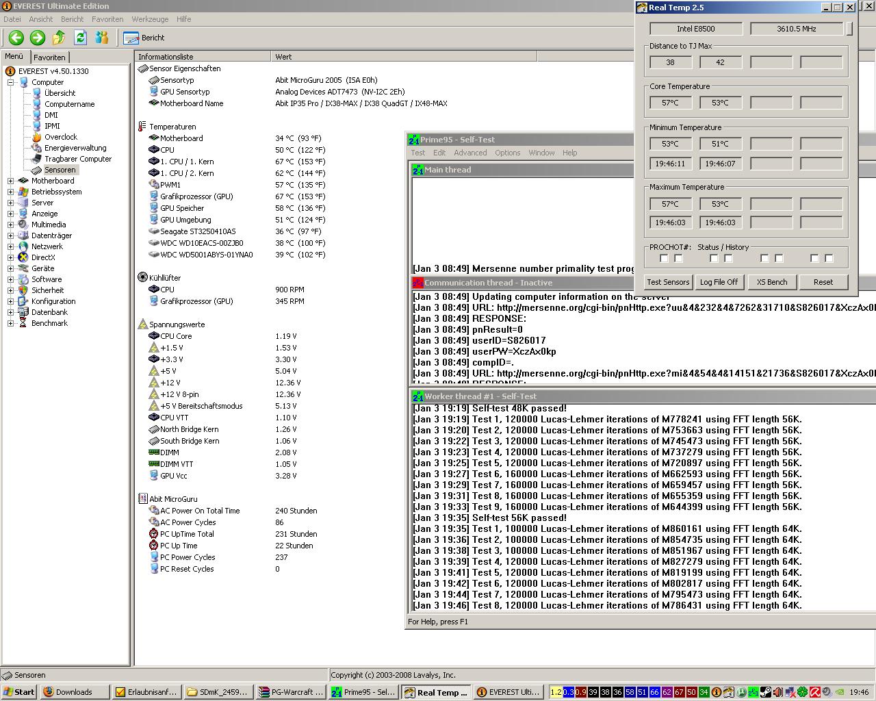

P.P.S Für vorschläge muss ich euch natürlich Angabe zu Tempwerten machen die ich z.b. bei prime95 habe, hab folgende Werte nach einer Stunde mit RealTempausgelesen (c2d e8500 @ 3,6 ghz):
Distance to TJ Max
42 | 46
Core Temperature
54° | 50
Everest zeigt unter last aber 66° für den 1 Kern und 61 für den 2 Kern an. Weiß jetzt net wem ich trauen kann, aber ich denke die Werte sind allemal im grünen Bereich oder?
Habe 3dmark06 auch laufen lassen und da wird meine graka 70° heiß (Per rivatuner festgestellt).
Noch eine letzte Frage bei Prime95: Um meinen max. auszureizen mach ich doch Small FFTs oder? Ram muss ich ja nicht belasten.

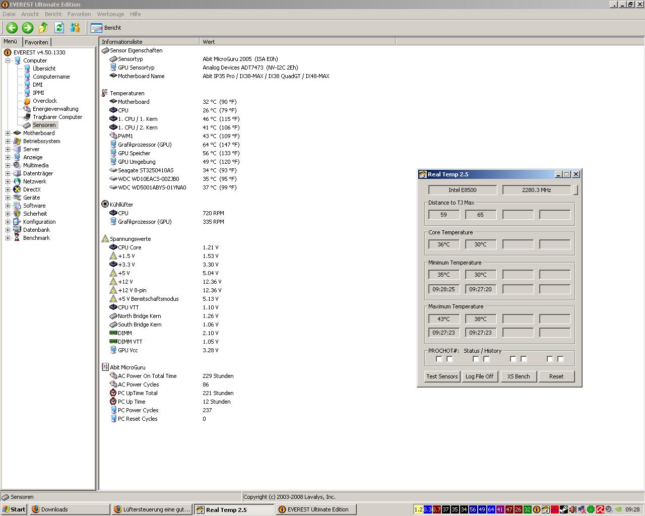

So jetzt noch die idle Werte , weiß nur nicht was stimmt , hab mal einen Screen gemacht weil die Werte so voneinander abweichen, bitte berücksichtigen , wenn ihr mir vorschläge macht für die eingaben im bios, mit denen ich die Lüftergeschwindigkeit ab einer gewissen Temp regele.
P.S. Wie kann ich eigtl die Drehgeschwindigkeit meines Gehäuseseitenlüfter regulieren? Geht das auch?
Sorry für doppelpost konnte kein bild mehr anhängen..

So hab prim95 mal 12 std laufen lassen und die temps sind ja recht gut geht net über 70°.
Wollte testen ob mein FSB von 380 mit den 1,225 V stabil läuft , die standard sind. Will nämlich die spannung net erhöhen.
Ok hab es jetzt gemacht wie ihr es gesagt habt habbe AUX1 2 3 und 4 eine control high und low temp zugeordnet und reference temp CPU eingestellt. Hab nur überhaupt keinen plan was für temp ich eingeben soll, realtemp und everest weichen auch so weit voneinander ab.. und wie viel C° sollte ich bei sys faneqcontrol eingeben?
Ich lass mal prime95 kurz laufen und mach nochmal screens von temp genau wie bei 3dmark06.
