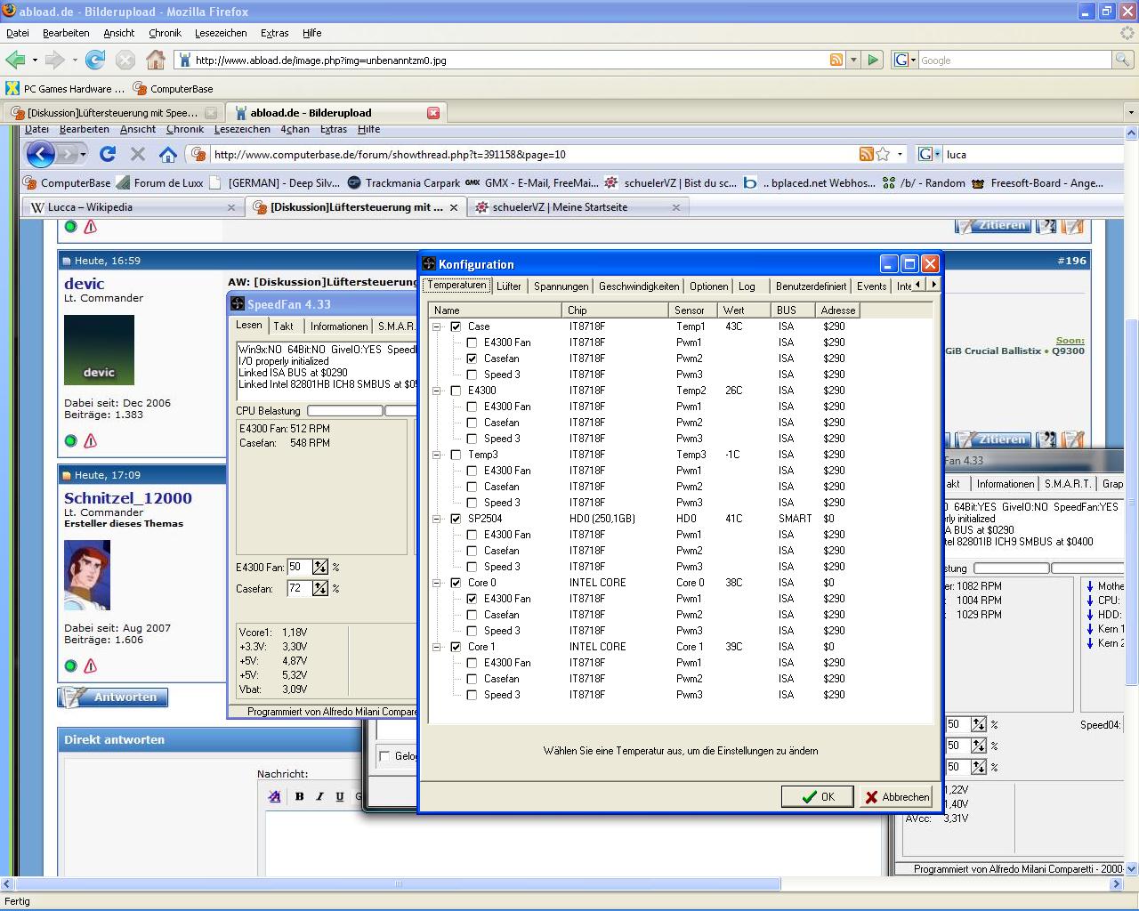

Du bist im falschen Menue.
Jedem Temperaturwert kannst du einen (oder auch mehrere) Lüfter zuordnen.
Wenn alles aufgerissen ist sieht das bei mir so aus.

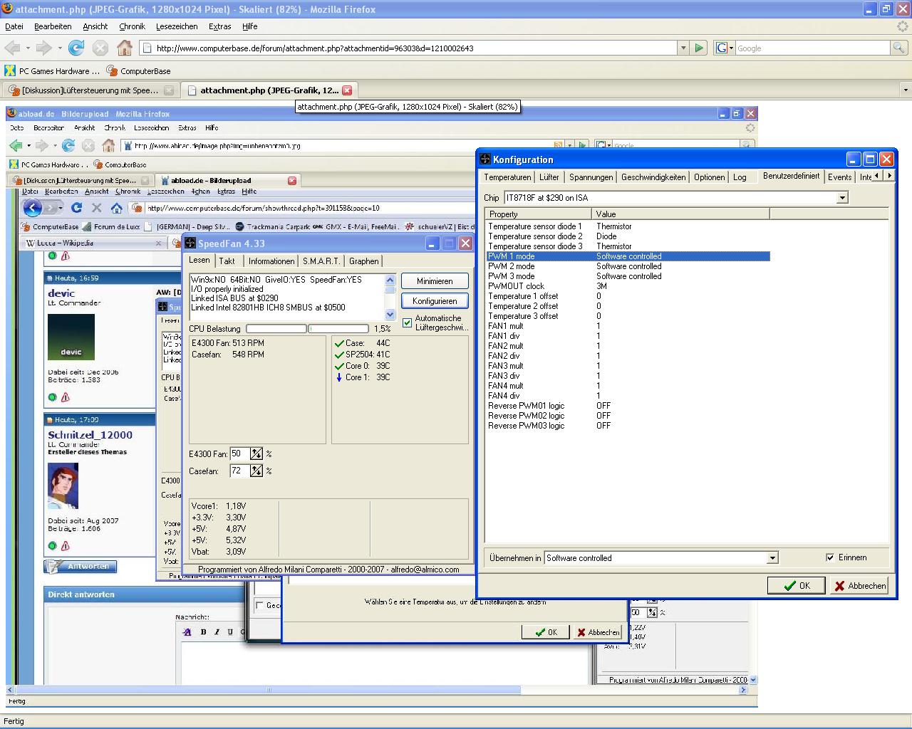

Weils mir keiner glaubt...^^ Guckst du hier:

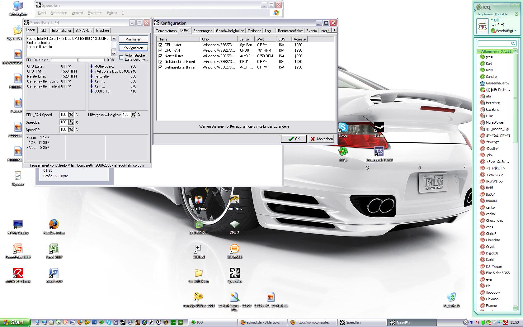

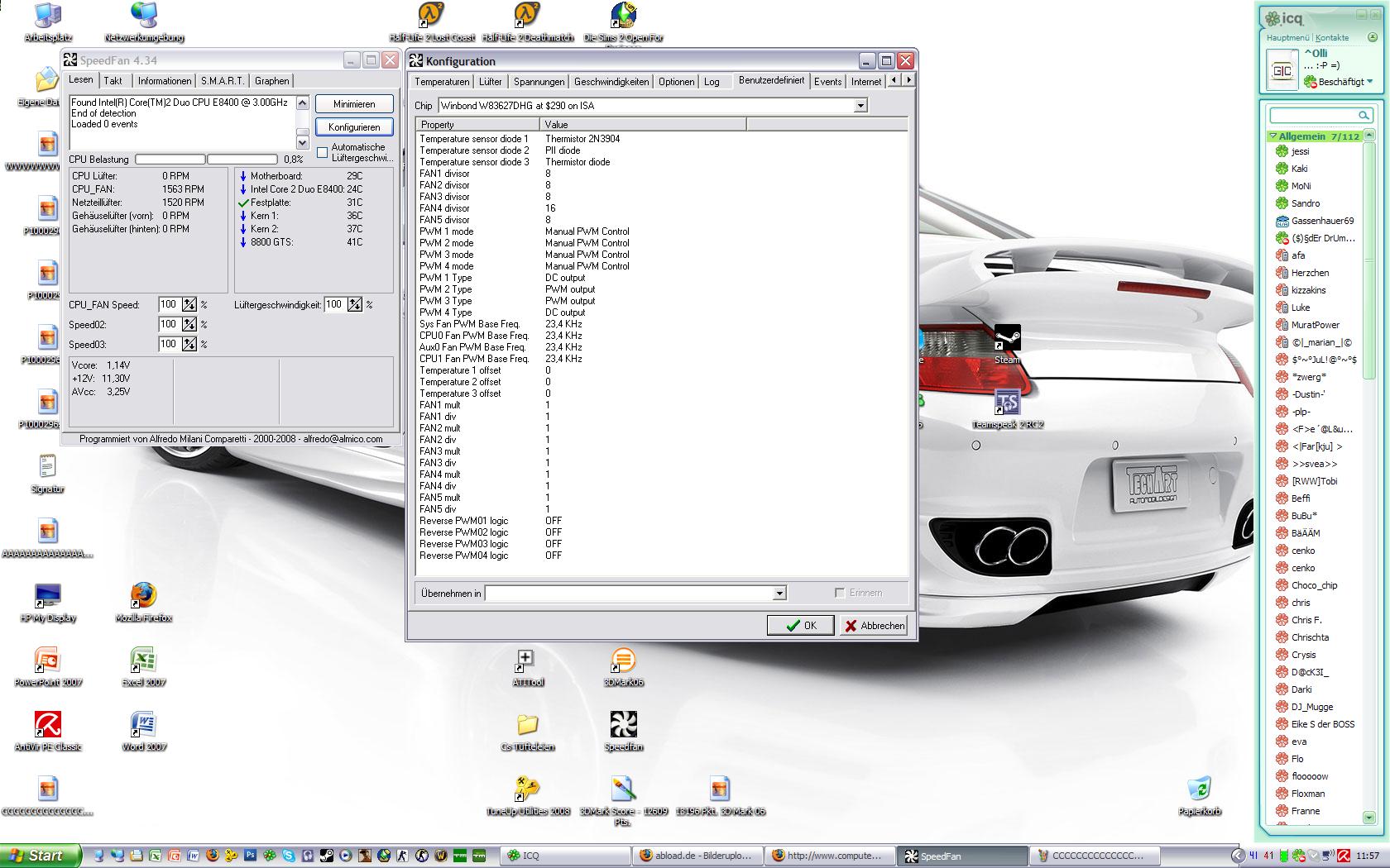

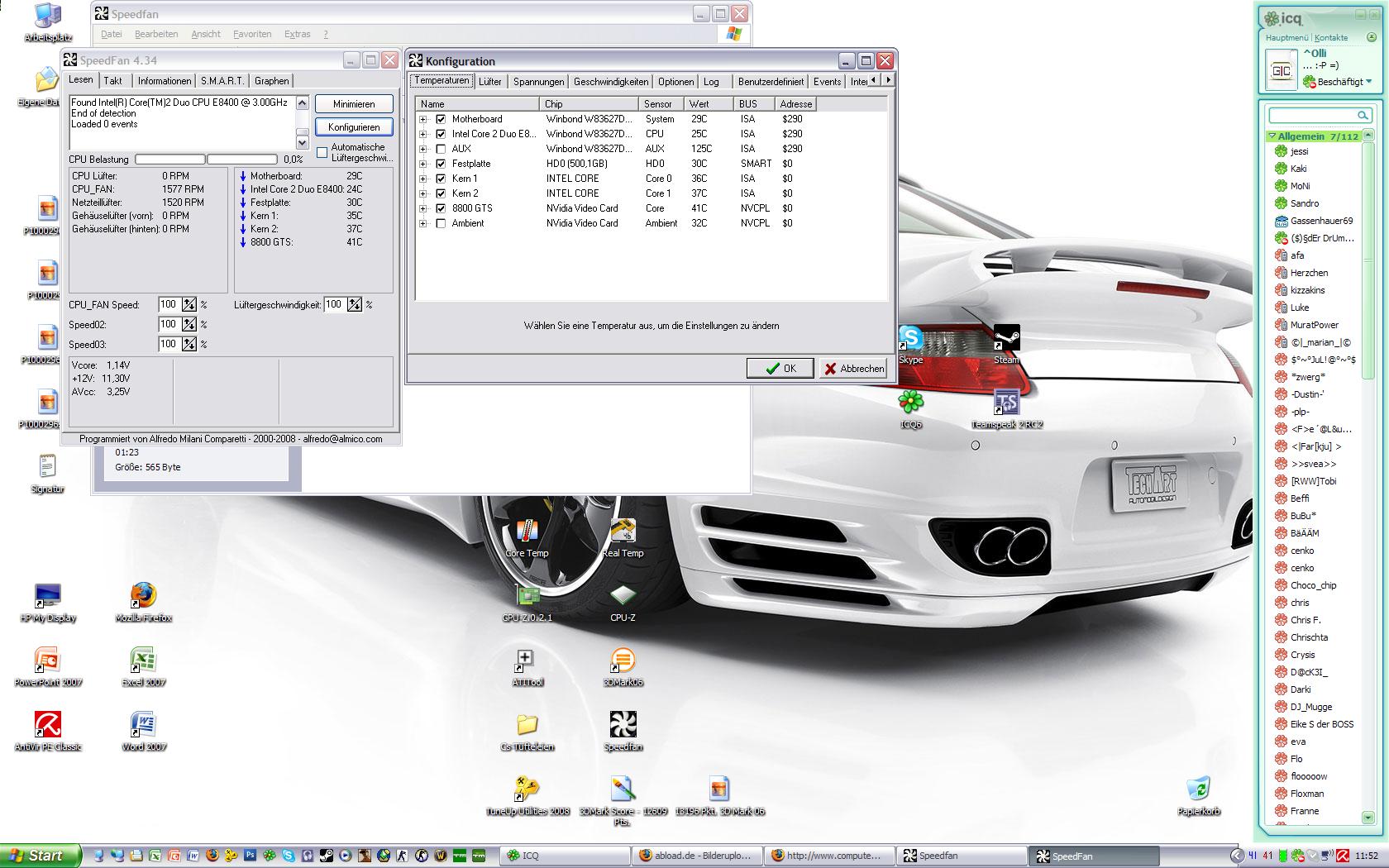

Also alles zusammen:
Ich habe insgesamt 5 Lüfter im gehäuse. 1 mal der CPU üfter, dieser steckt im cpu_fan anschluss am mainboard und ist 3-pin ( manche sagtend ass es geht wenn ich den woanders anscvhliesse, passierte abe rnix und da hab ich ihn wieder da angeschlossen). dann habe ich noch gehäuselüfter vorne und hinten und einen 120 mm fan auf meine grafikkarte. die sind alle auf dem mainboard direkt angeschlossen also mit 3 pin an die einzelnen 3-pin steckplätze auf dem mainboard. der 5. im bunde ist dann noch der netzteillüfter.
zum bios: hier habe ich alle lüfter-bezüglichen sachen auf disabled gemacht. (dabei funzt die steuerung übers bios gar nich, egal ob ich da silent oder 60 % einstelle, is wurscht die lüfter drehen sowieso mit voller drehzahl oO)
damit das ganze erträgliczh ist habe ich nur so einen einfachenr egler für den cpu lüfter drangemacht, dass der vernünftig läuft bei ca. 1500 umdrehungen, somit ist es nicht allzu laut, aber sonst laufen alle mit volelr drehzahl ( beim nt glaub ich auch nicht)
text im statusbildschirm:
Win9x:NO 64Bit:NO GiveIO:YES SpeedFan:YES
I/O properly initialized
Linked ISA BUS at $0290
Linked Intel 82801IB ICH9 SMBUS at $0400
Scanning ISA BUS at $0290...
Winbond W83627DHG (ID=$C1) found on ISA at $290
SuperIO Chip=Winbond W83627DHG
Scanning Intel SMBus at $0400...
SMART Enabled for drive 0
Found WDC WD5000AAKS-00YGA0 (500,1GB)
Found Intel(R) Core(TM)2 Duo CPU E8400 @ 3.00GHz
End of detection
Loaded 0 events
und hier die screens:
