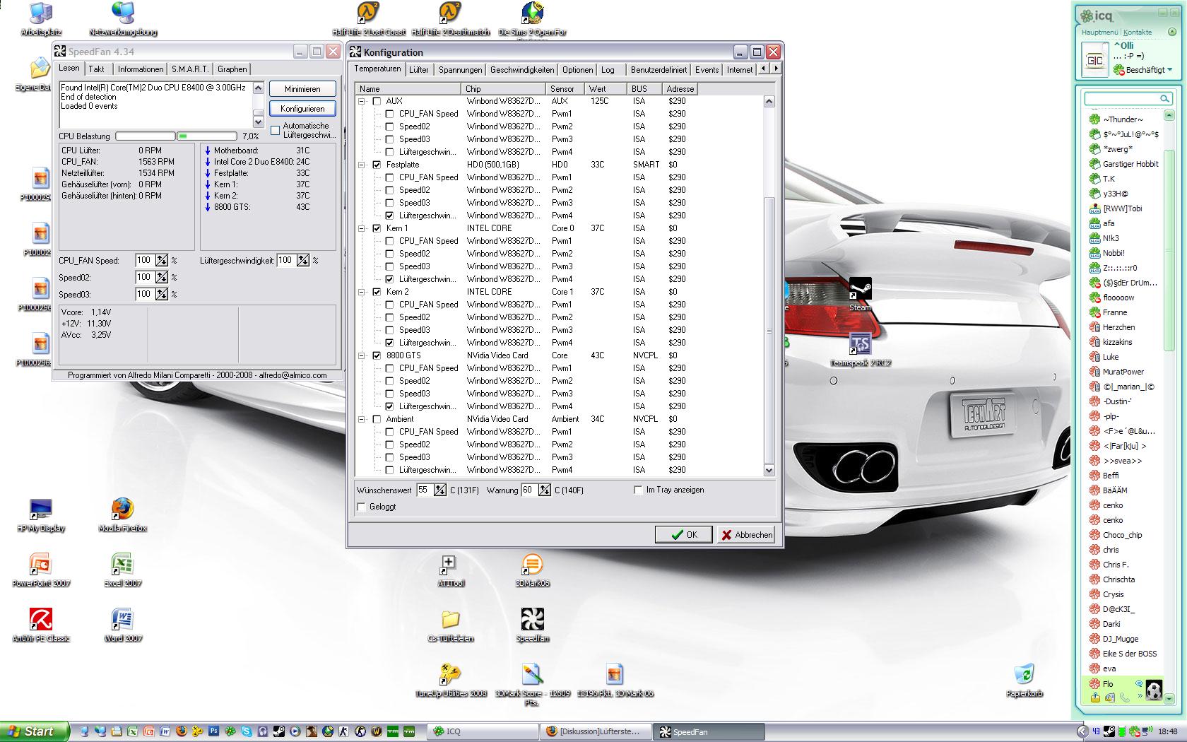

Hier nochmal ein Screen wie es jetzt eingestellt ist:
Wenn Speed 1 der CPU-Lüfter ist,
Speed 2 der Lüfter ist der vorne reinbläst und
Speed 3 der Lüfter der hinten rausbläst,
würde es doch heißen, dass der CPU-Lüfter aufdreht, wenn der CPU Kern 1 zu warm wird. Wenn die NB zu heiß wird, dreht der Lüfter hinten mehr auf und wenn die HDD zu heiß wird, dreht der Lüfter mehr auf, der von vorne die Luft reinbläst oder?
So würde ich es perfekt finden, jetzt muss es nurnoch klappen :freak:

also hier meine settings, alle anderen hab ich ja weiter oben gepostet ... die einstellungen wurden mir so überreicht ^^ wenn wa snich stimtm sagen, andere scrrens wie gesagt weiter oben ...

Auch bei dir kann das nicht klappen,siehe da Beispiel mit der Frau und der Schwiegermutter.
Bei dir greifen vier Temperaturwerte auf "Lüftergeschwindigkeit" zu,das ist ein ständiges Tauziehen.
Ihr müsst euch mal die Arbeit machen und ausblldovern welcher Steckplatz PWM1,2,3, und 4 ist.
Dementsprechend müsst ihr dann die zuordnung setzen.

Hey Schnitzel, rede doch meine Config nicht schlecht :D
Die hab ich ihm doch zum Testen geschickt und funktioniert bei mir wunderbar. Es wird sowieso immer die Lüftergeschwindigkeit mit dem höchsten Prozentsatz genommen.
Wenn man die Lüfter also an alle Temperatursensoren koppelt, dann springen die Lüfter sofort auf die nächste Stufe, wenn eine der Temperaturen ein Limit erreicht hat, völlig egal wie die anderen Temps aussehen.

Naja, kommt ganz darauf an. Mit "Lüftergeschwindigkeit" werden bei mir ja sowohl die beiden Gehäuselüfter als auch der CPU-Lüfter gesteuert. Wenn ich also möchte, dass sich der Frontlüfter schneller dreht, müssen sich notwendigweise auch die anderen Lüfter schneller drehen.
Bei der Festplatte könnte ich die Einstellung allerdings auch weglassen. Die geht selbst bei niedrigsten Drehzahlen mit den heftigsten Benchmarks im absoluten Hochsommer nie über 35°C.
