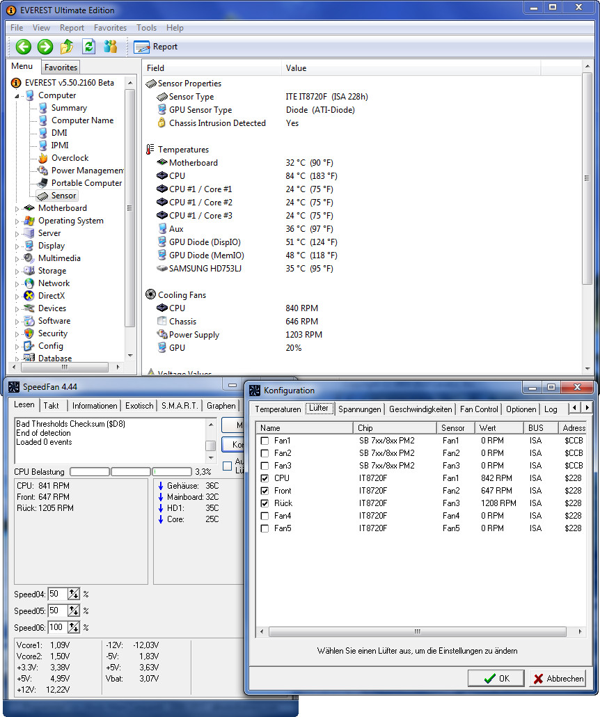

Ich habe auch mal begonnen, mein System mit Hilfe von Speedfan zu optimieren.
Leider habe ich das Problem, dass ein Lüfter nicht steuerbar ist (Gehäuserückseite).
Es handelt sich um den Standardlüfter aus meinem CoolerMaster CM690.
Als Mainboard ist ein Gigabyte GA-770TA-UD3 verbaut.
Dieses hat diverse Lüfter-Anschlüsse. Ich habe an Sys_Fan2 und PWR_Fan getestet.
Beide werden auch im BIOS angezeigt, jeweils mit der korrekter Drehzahl von ca. 1200 rpm.
Bei Speedfan habe ich nun die 3 Lüfter (Speed04, 05, 06) in die Ansicht konfiguriert.
CPU (04) und Front (05) reagieren auf die Änderungen der Prozentwerte.
Bei Änderungen an Rück (06) reagiert allerdings auch Lüfter CPU (04) !!!???
Seht Ihr eine Möglichkeit, den Lüfter doch noch anzusprechen?
Vielen Dank im Voraus.
Gruß. Schrady
