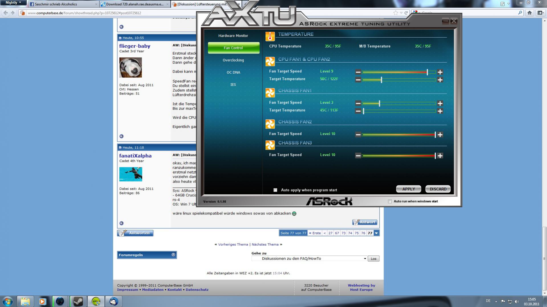

ich kann doch eigentlich doch auch hier ne temp. vorgeben.
dann target speed ganz runter, un sobald er dann die temp erreicht, wird er dochh aufdrehen, un zwar so lang, bis er die cpu wieder weiter unten hat, oder?!

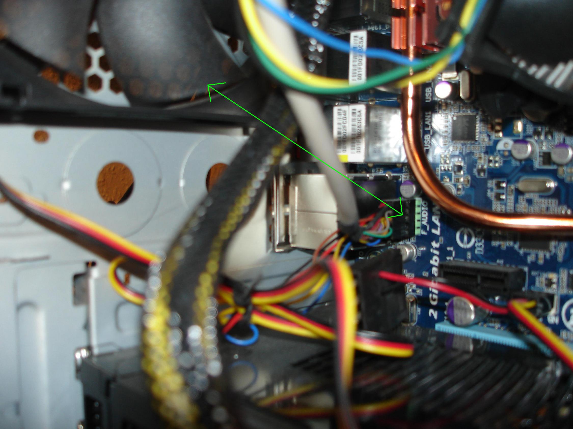

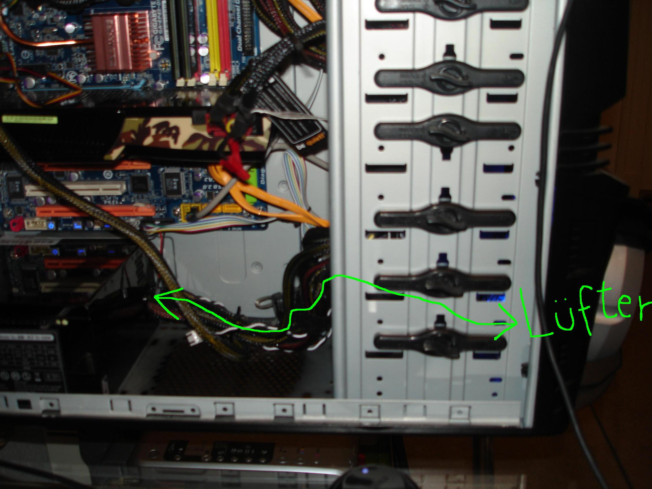

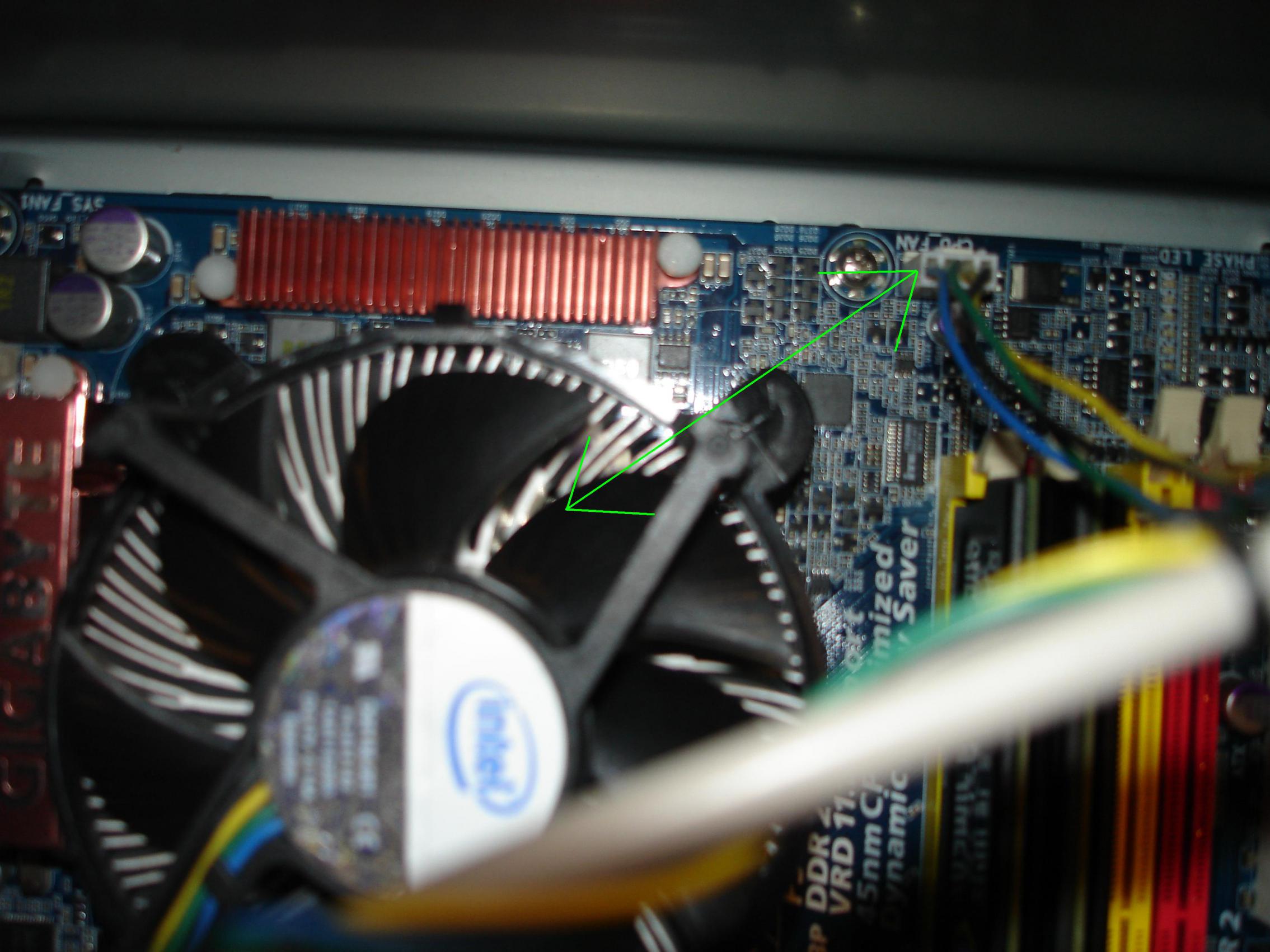

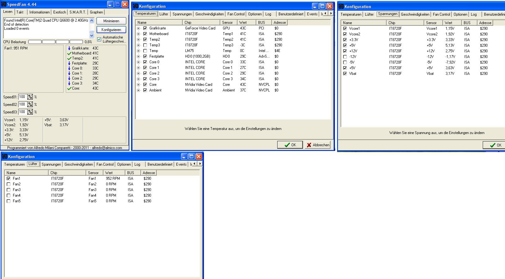

Ich hab ein paar Bilder gemacht um zu zeigen wieviele Lüfter ich habe und wo diese angeschlossen sind.
Und ein Bild zeigt euch die SpeedFan-Einstellung. Ich hab mich schon ein wenig damit beschäftigt, deshalb steht da z.B. Grafikkarte/Motherboard/Festplatte bei der Temperatur-Einstellung und bei der Lüfter/Spannung-Einstellung, habe ich auch ein paar Häckchen weggelassen

Hast du deinen Gehäuselüfter an den Front-Audio-Anschluß geklemmt ??? :evillol:
(warscheinlich nicht, aber du hast den Pfeil so gemalt)
Eigentlich sollte die Grafikkarte unabhängig vom BIOS selbständig den Lüfter regeln.
Wenn das nicht funktioniert, dann ist warscheinlich die GraKa kaputt.
(endlich ein Grund für ne Neue! ;-) )

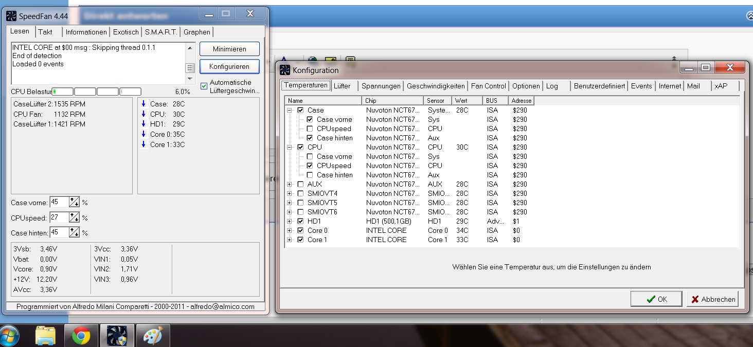

Bei mir funktioniert die Lüftersteuerung durch Speedfan (auch mit dieser Anleitung) leider nicht.
Ich habe zwei 120mm-Case-Fans, die auf ca. 1500 RPM laufen und sich nicht ändern lassen. Beides sind 3-pol-Stecker, wobei der eine aufm Mainboard an einem 3-pol-Stecker hängt, der andere an einem 4-pol-PWM-Stecker. Mainboard ist ein ASRock H61M U3S3.
Ich habe schon diverse Einstellungen probiert (zuerst natürlich die aus dem Guide hier), doch das einzige, was ich wirklich verändert kriege ist der CPU-Lüfter, allerdings auch nur sporadisch von 1500 RPM auf 1100 RPM, ohne dass ich wirklich weiß, warum er auf diesen Wert springt, schließlich ist die CPU-Temperatur bei 30°C und egal was ich einstelle ich kriege außer diesem "Sprung" auf 1100 RPM keine Änderung rein.
Kann mir jemand erklären, wie ich generell die Einstellungen setzen muss, damit ich die Drehzahl manuell einstellen kann? Das würde mir schonmal entscheidend weiterhelfen ... auch wenn ich PWMmode1,2 und 3 auf "Manuell" stelle und alle Häckchen wie "automatische Regelung" etc. wegmache krieg ich durch keine Regleränderung ne Drosselung hin... :-(

Dann sind warscheinlich deine SYS-FAN Anschlüsse nicht regelbar.
PWM-Anschlüsse (4-polig) sind immer regelbar, 3-polige leider nicht immer.
Schau Dir sicherheitshalber nochmal diese Anleitung an. ;)

Achja bei mir kann man "Software controlled" garnicht wählen ... nur eben "Smart Fan IV"
Ja, natürlich lassen sich so gut wie alle Lüfter regeln, nur muss auch das Mainboard eine Steuerung per Spannungssenkung unterstützen :).
Genau.
PWM ist definitiv steuerbar.
Ob an dem PWM-Anschluß ein 3-Pin Lüfter über die Spannung regelbar ist ??? Keine Ahnung.
Bei meinem Gigabyte-MB ist es kein Problem die PWM-Anschlüsse auf Spannungsregelung umzustellen. Selbst der 3-Pin Sys-Fan ist regelbar.
