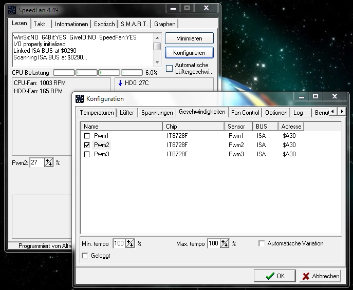

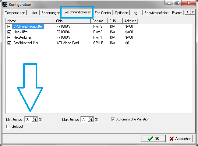

Hi, ich weiß nicht ganz genau ob ich verstehe was du meinst.
Willst du nicht das die Drehzahl unter die 52% Marke fällt?
Dafür musst du auf Konfigurieren -> Geschwindigkeiten -> PWM2.
Unten hast du dann die zwei Fenster in denen du die minimale und maximale Drehzahl einstellen kannst.

Kausalat schrieb:Ich empfehle dir zusätzlich, dir die Anleitung zur Speedfan-Konfiguration durchzulesen.
ich habe ettliche threads komplett gelesen. das problem scheints nur bei mir zugeben. ich kann dort einstellen was ich will. es bleiben vorne 27%. und dass es am bios liegt (die funktion ausgeschaltet) kann auch nicht sein, denn wenn ich den wert auf 'reverse' stelle, dann reagiert die anzeige umgekehrt und dort stehen 73% und die UPMs sind endsprechend höher.

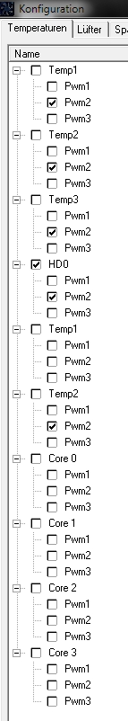

Schnitzel_12000 schrieb:Kann es sein das du im Reiter Temperaturen die Zuordnung falsch gesetzt hast?
dass denke ich nach deinem hinweis jetzt auch. warscheinlich ist der Fan mit einem anderen sensor verknüpft?
kann es nur nicht erkennen.
aber davon unabhängig, reicht es wenn der lüfter fest auf 52% eingestellt wäre. mit keiner temp. gekoppelt, wenn sich das leichter realisieren liesse. aber das funzt ja auch nicht mal. immer diese 27% ... wo kommen die nur her?

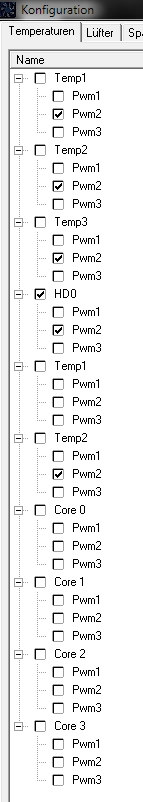

Du hast den Lüfter gleich vier verschiedenen Temperaturbezugspunkten zugeordnet — ich gehe davon aus, dass das nicht erwünscht ist. Ebenso solltest du die Ziel- und Maximaltemperaturen der einzelnen Komponenten überprüfen. Es könnte sein, dass diese zu niedrig angesetzt sind.
Im Lüftergeschwindigkeitsreiter sollte die Option "Automatische Variation" aktiviert sein, damit Speedfan überhaupt auf Dauer dazwischenfunken kann.

Kausalat schrieb:Du hast den Lüfter gleich vier verschiedenen Temperaturbezugspunkten zugeordnet...

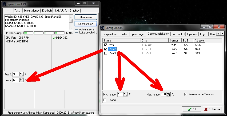

wenn ich ALLE haken rausnehme passiert aber auch nichts.

Wie sieht es mit der automatischen Variation aus? In deinem Screenshot ist die Option nämlich deaktiviert, sodass Speedfan den Lüfter einfach nicht automatisch regeln kann.

Kausalat schrieb:Wie sieht es mit der automatischen Variation aus?...
da ändert sich ebenfalls nichts. min und max 100 müßte dann ja full speed bedeuten.
es bleibt beim eingestellten wert oder bei 27% nach standbye oder start.

In dem Fall stimmt etwas mit den Einstellungen im Reiter "Benutzerdefiniert" nicht, sodass das Bios weiterhin die Lüfterdrehzahl bestimmt. Teste daher jeden einzelnen Modus deines Monithoringchips separat. Funktioniert die Regelung durch Speedfan in keinem der Modi, unterstützt das Programm wohl dein Mainboard nicht richtig.
