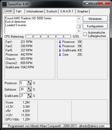

die neuen zahlen im speefan-fenster waren reiner fake bzw nur die angezeigten - also nicht von speedfan selbst geregelt. SF hatte keinen einfluß auf die drehzahlen. habe jetzt festgestellt, dass die lüfter vom board geregelt werden und das programm deinstalliert. die sache ist also für mich gestorben / erledigt. :king:

Unter "Konfigurieren"-"Temperaturen":
Bei Cpu "Warnung" 65°, bei Gpu "Warnung" 95° einstellen.
Ab diesen Limits drehen alle verknüpften, gesteuerten Lüfter mit 100%

ich habe schon ein bischen mit speedfan rumgespielt. wie kriege ich die standart werdte denn wieder da hin also die standart lüfter geschwindigkeiten usw?
