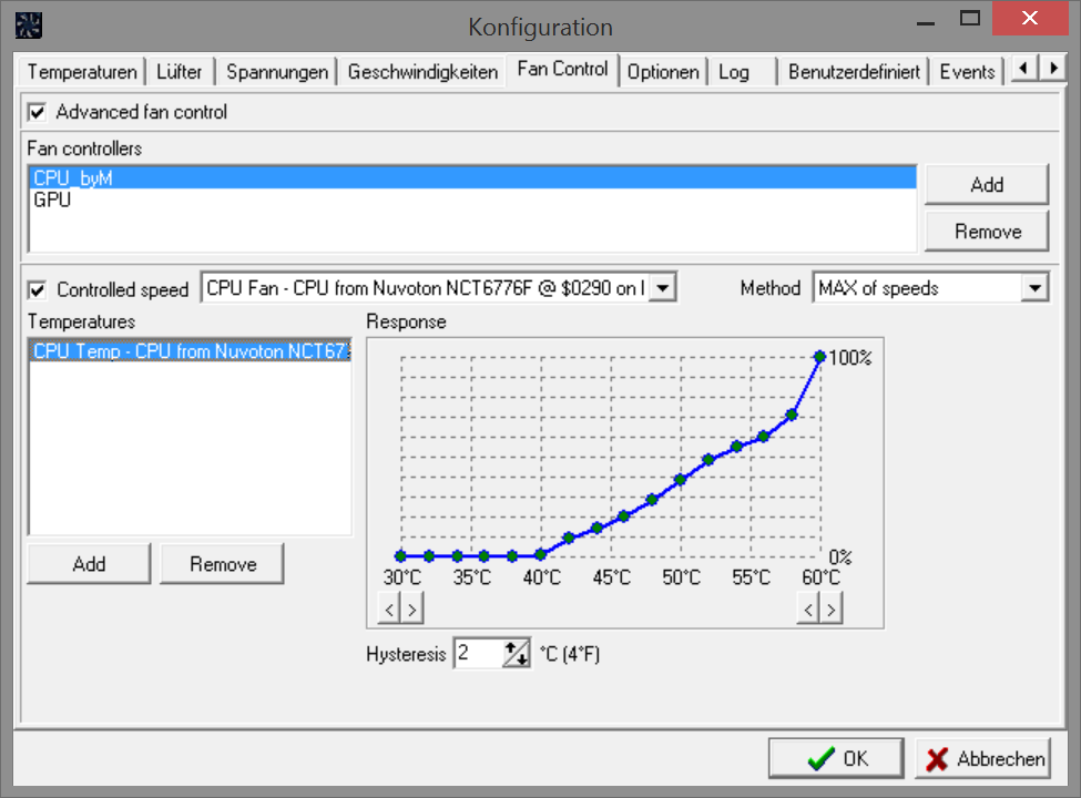

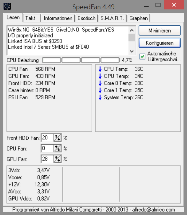

Hallo Leute!
Hab da auch so meine Probleme mit Speedfan:
System lt Signatur (AsRock H77-Pro4/M, Win 8.1, SpeedFan 4.49)

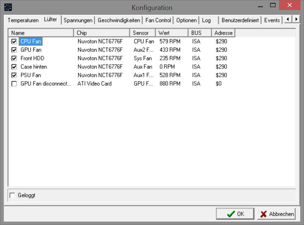

In SpeedFan hab ich die Lüfter folgend bennant:
CPU-Fan --> CPU-Fan1 am Mainboard --> be quiet! SW2 PWM 120
GPU-Fan --> Chassis-Fan2 am Mainboard --> be quiet! SW2 PWM 120
Front-HDD --> Chassis-Fan1 am Mainboard --> be quiet! SW2 PWM 140
Case hinten ---> CPU-Fan2 am Mainboard --> be quiet! SW2 PWM 120
PSU-Fan --> PSU-Fan am Mainboard --> Original-Lüfter vom NT
Was "funktioniert":
PSU-Fan, nicht regelbar, klar der is nur dazu da um zu sehn ob er auch läuft - LÄUFT
Case hinten, Mitläufer (CPU-Fan)...eigentlich kann ich den abstecken, mein Case hat so viele Löcher... - LÄUFT
Front-HDD, läuft fix mit 20% und hält die Platten kühl, mehr soll er nicht, mehr will ich nicht - LÄUFT
Was nicht "funktioniert":
GPU-Fan und CPU-Fan - PROBLEM

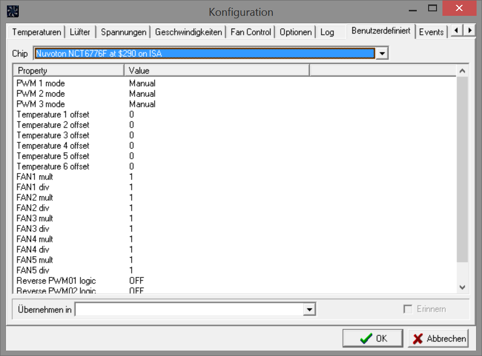

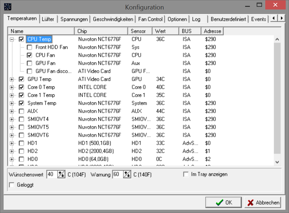

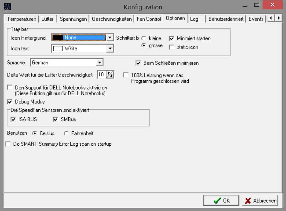

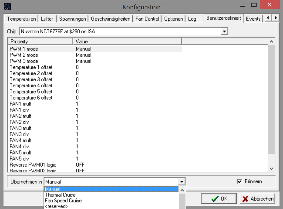

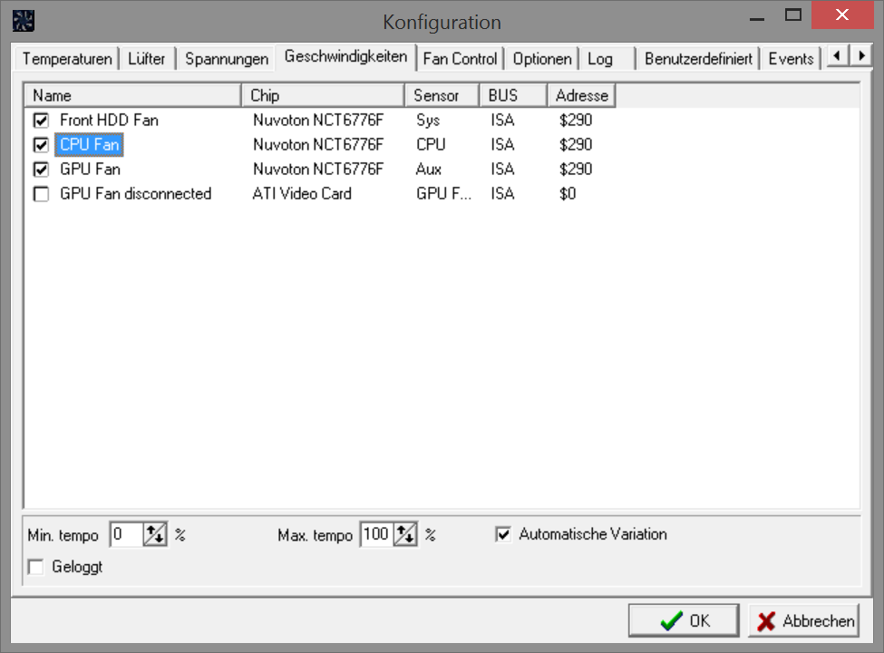

Für die beiden Lüfter hab ich mir unter "Fan Control" eigens Lüfterkurven erstellt. Jedoch scheinen die keinen Einfluss zu nehmen. Anbei paar Bilder bezüglich CPU, vl fällt euch was auf!
Egal ob meine CPU 22, 30 oder 36° warm ist...der Lüfter schaltet mit SpeedFan und aktivierter FanControl nicht ab...wenn ich's manuell regle, egal ob BIOS oder SpeedFan funktioniert es aber!

Unter "Geschwindigkeiten" ein Minimum definiert?
Edit: Sorry, hatte mich nur einmal schnell durch die Bilder geklickt.
Geschwindigkeit min 0%
Bitte die Bilder im vorigen Post beachten, überseh ich da nur irgendwo nen Haken?!
