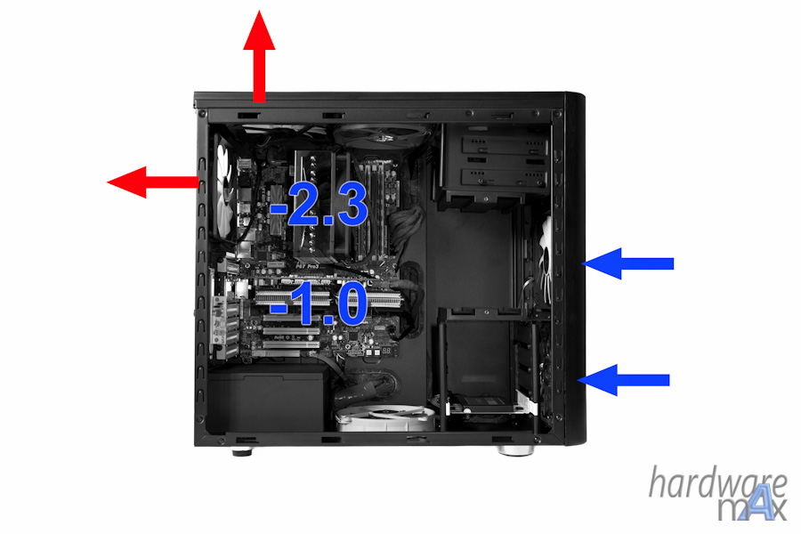

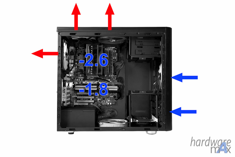

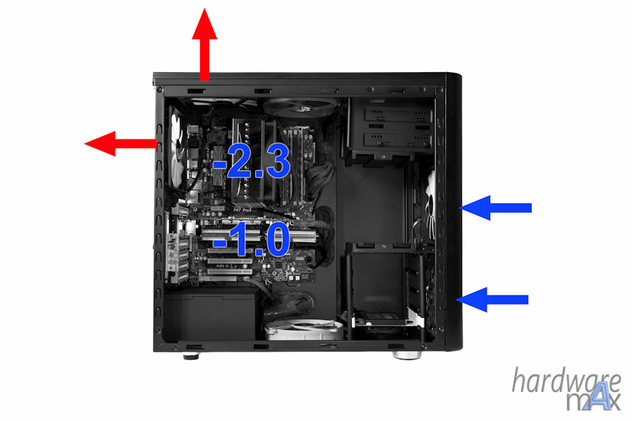

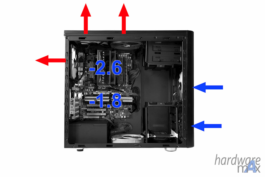

Madigor schrieb:
Jetzt zu der Frage, ich habe noch zwei weitere Lüfter 120mm, ich würde gerne mindestens einen (kann jedoch auch beide noch verbauen) an der Oberseite befestigen. Soll/en diese/r Luft rein blasen oder raus blasen?
weitere siehe Der perfekte Airflow | hardwaremax.net
Reaktionen: Madigor, Fernando Vidal und bierschiss.
