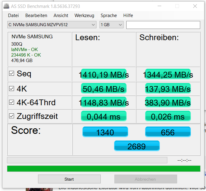

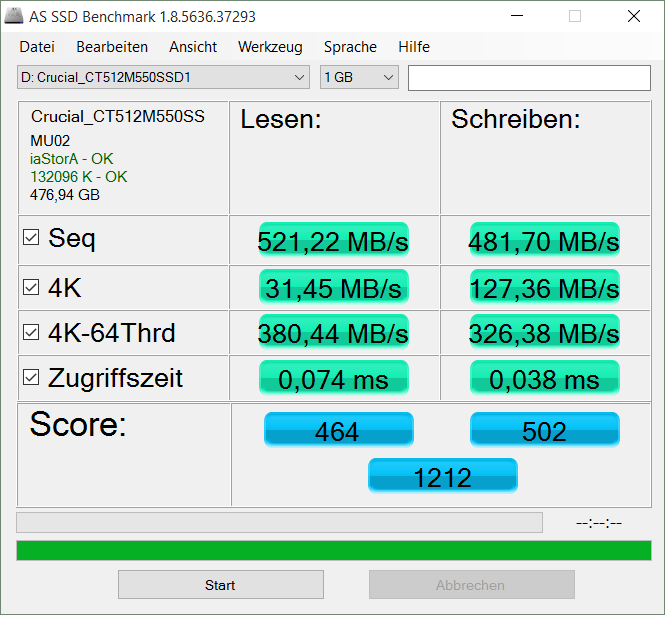

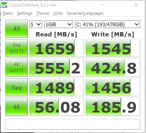

Hallo, ich betreibe eine SM951 NVMe mit 512GB in einem PCIe 2.0 x4 (x16) Slot in einem Asrock Z97 Board , läuft problemlos zusammen, installiert ist im UEFI Modus Windows 10 Pro
die Leserate wird halt gekappt..
verglichen mit der alten Crucial M550 512GB schon ganz nett.. man merkt auch wirklich das einige Programme die sonst etwas langsam gestartet sind jetzt schneller geladen werden.. z.B. StarMoney 10
