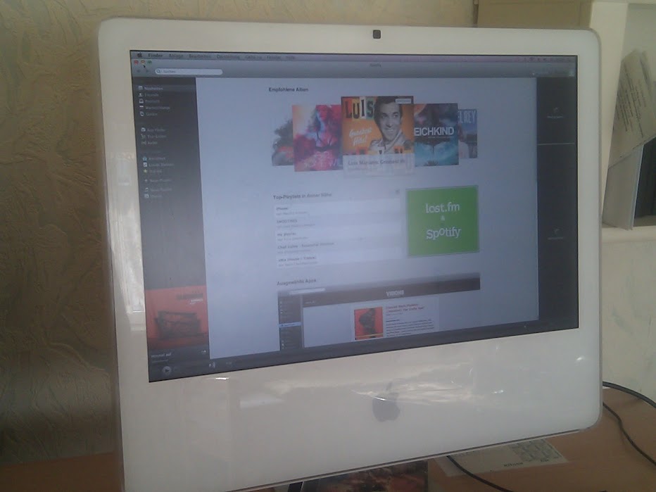

Leider Bootet Ubuntu nicht
Ja ich möchte alles los werden und leider habe ich keine CD, geschweige von ein DVD/CD Brenner. (Benutzt überhaupt wer noch ein Brenner ?)
Ich habe mit der Alt Taste versucht leider wird mein USB Stick mit Ubuntu nicht angezeigt.
Habe im internet gelesen das auch die Taste C gehen sollte , aber dies geht bei mir eben falls nicht.
Dan habe ich rEFit installiert aber dafür muss ich enable.sh ausführen was wiederum die rechte nicht habe bzw. Passwort vergessen.
In das OSX würde leider einige Bestandteile des Betriebssystem gelöscht.
(z.b Terminal geht nicht Systemsteuerung auch nicht und vieles mehr{Ist wie Weihnachten })

Wird mit der der Option-Taste (ist das Alt?) denn überhaupt etwas angezeigt? Also ein Auswahlbildschirm wie hier:
