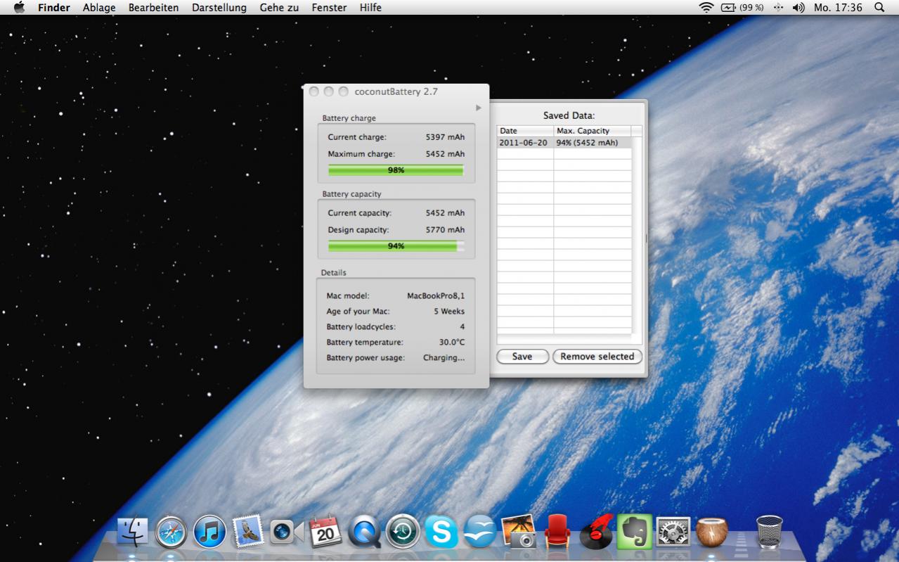

Kann man die 63,5 Wattstundenangabe irgendwie in mAh umrechnen?
Ich frage deshalb, weil bei mir im Systemprofiler ständig eine andere Angabe angezeigt wird. Derzeit steht da was von 5425 mAh. Ist das normal? Der Akku hat 4 Ladezyklen hinter sich. Es ist ein MBP 13 Zoll aus dem Jahr 2011 ( 1 Woche alt )

SuckOr schrieb:Kann man die 63,5 Wattstundenangabe irgendwie in mAh umrechnen?
das ist normal, da wird dir angezeigt, wieviel kapazität der akku wirklich noch hat. er hatte (wenn man dem post oben glaut) mal 5800mAh und jetzt noch 5425. Der wert ist aber nicht sonderlich zuverlässig. entlade das macbook mal komplett bis es ausgeht und lade es dann komplett ohne benutzung auf und lass das netzteil nochmal ein paar stunden dran. dann sollte der wert ungefähr stimmen. Wenn du das notebook längere zeit mit voller ladung, aber ohne es zu benutzen rumliegen lässt verringert sich die kapazität leider auch - also "lagerung" immer mit ca 50 % akkuladung. Auch soll der Akku theoretisch zu beginn 5800mAh haben, kann aber produktionsbedingt etwas weniger aufweisen. Solange die kapazität nicht ca. 15% unter der eigentlichen leistung liegt, ist das kein reklamationsgrund.
um die akkukapazität im auge zu behalten empfehle ich das programm "coconut battery", da wird dir auch angezeigt, wie die kapazität eigentlich sein sollte und wieviel dein akku noch hat.
edit:
ok du hast das programm ausprobiert. also ...die eigentliche kapazität sollte mal bei 5770mAh liegen, du hast noch 5452 mAh. sprich 6% verlust. das kann produktionsbedingt sein und liegt noch im rahmen, oder durch "lagerung" mit voller ladung...da reichen schon ein paar tage. probier mal die methode die ich oben beschrieben habe, mit kompletter entladung und voll aufladen! dann sollte der wert halbwegs realistisch sein.

Also sollte ich den Akku einfach kalibrieren und es sollte dann passen?
Was mir noch aufgefallen ist. Bei Coconut wird das Alter des MB's angezeigt. Ist das das Produktionsdatum oder wurde das Gerät schonmal geöffnet bevor ich es gekauft habe?
Ok danke Duplex, ich werds probieren und mich dann melden. Hast du noch ein paar Tipps wie man den Akku behandeln soll?

das deutet darauf hin, dass das macbook schonmal in benutzung war, bevor du es benutzt hast...kann sein dass es nur einmal kurz an war. wo hast du es denn gekauft?
akku kalibrieren, dann sollte der wert die aktuelle situation recht genau anzeigen.
hypothese was passiert sein könnte: du hast es bei einem "reseller" gekauft, der irgendwas an dem gerät installiert oder verändert hat. der hat es vor 5 wochen einmal angemacht und voll geladen liegen lassen. dann lag es 4 wochen bei hoher ladung rum und jetzt benutzt du es. in der zeit hat der akku leider ca. 6% kapazität verloren. den genauen wert kannst du nach kalibrierung auslesen.
