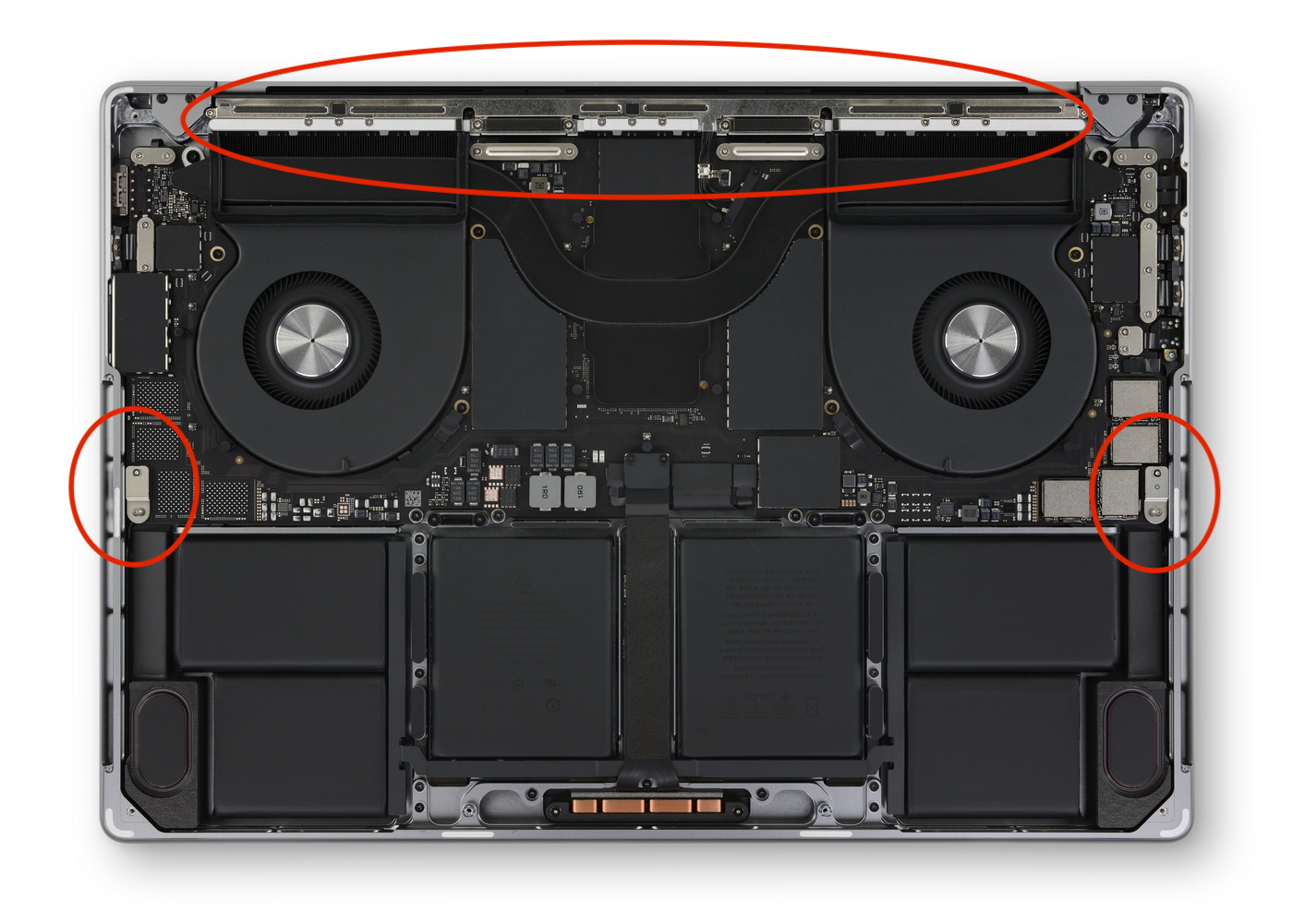

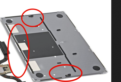

@computerfouler
Wenn ich das beim MacBook Pro 14" richtig sehe, wird das ein wenig schwierig, wenn bspw die Nasen nicht richtig halten (die 2 Äußeren in den kleinen Kreisen).
Die müssten, wenn ich das richtig verstehe, einrasten.
Wenn du jetzt mit Tesa daherkommst, und die feinen Nasen umwickelst, wirst du das Problem haben, dass der Tesafilm von oben dann (wenn du die Bodenplatte draufpackst) nach unten hin zerdrückt werden.
Wenn eventuell in den Nasen was ganz feines reinlegen, aber dann kriegst du eventuell die Haken nicht rein.
Einfach irgendwo ein Pad drunterlegen würde dir nichts bringen, wenn die Einrasthaken immer rausspringen und so ein Geräusch entsteht, bei Ausdenhung der Temperatur bzw. mechanische Wirkung.
Edit: Wenn ich mir das 16er anschaue sind die Einrasthaken weiter oben und dort ist gleich nebendran Material und kein Luftschlitz und ich denke, da ist die Wahrscheinlichkeit der direkten Belastung der Haltungerung geringer und dadurch wird ein 16er eher weniger Knirschgeräusche an den Einrasthaken machen, als das 14er.
Was man indirekt doch machen könnte, wäre dann indirekt das fixen. Also neben den Halterungen schauen, wo man einen Gegendruck von der Bodenplatte zum Gehäuse bekommt, damit man die Hebelwirkung auf Haken weg bekommt.
Edit: Ne, da ist gleich die Platine auf der einen Seite und auf der anderen Seite irgendwelche elektronische Elemente. Ka ob da druck direkt drauf gut ist.
Edit2: Oder alternativ ganz an der Seite bei den Akkus druck aufbauen mit Pads oder so ähnlich, in der Nähe der Einrasthaken.
Edit3: Ich kann mir auch gut vorstellen, wenn die Akkus sich ein wenig aufblähen, dass man deshalb dann auch nicht das Ding richtig einrasten lassen kann und es dann auch Knirschgeräusche gibt. Finde ich doch etwas knifflig.
Edit4: Hmm, ich glaube das ist beim 14er ein Konstruktionsproblem und daher wohl viele (zumindest was ich hier im Forum gelesen habe. Ich unter anderem auch) die mit Geräuschen zu kämpfen haben, im Gegensatz wohl zu den 16er.
