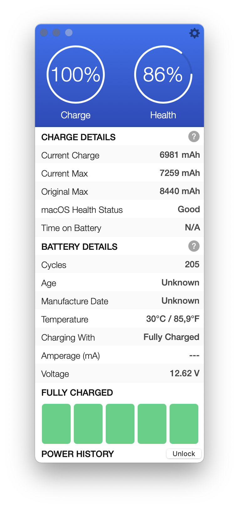

das hier sind echte Bilder (gerade eben gemacht) von meinem Late 2013 MacBookPro Retina 15, das Zeit seines Lebens zu >99% am Strom hing und immer noch hängt und dabei täglich gequält wurde:
noch irgendwelche Fragen? Was für "Billig-Windows-Laptops" gilt, muss nicht auch für Apple Hardware gelten.

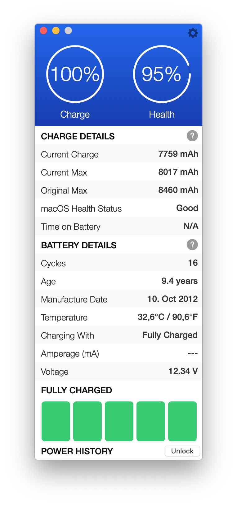

ganz vergessen, ich habe ja noch ein "nur 8GB RAM" MBPR15 von Mid 2012 "in Reserve", dessen Akku etwas mehr geschont wurde:

Na dann muß ich mich korrigieren. Es gibt doch intelligentes Akkumanagement.

Klar gibts MacBooks, die nach 9 Jahren noch 86% haben, aber eben auch welche, die nach 1/3 der Zeit schon unter solchen Werten sind. Beim nächsten ist nach 3-4 Jahren eine Zelle defekt und dann hat man realistisch vielleicht noch 2h Akku.
@Ham Burger Das Akkumanagement von Apple ist jetzt auch nicht so besonders. Ich denke, @Mickey Mouse hat lediglich Glück gehabt. Immerhin kann man seit M1 (?) "intelligent laden". Da "lernt" macOS wie und wann man die Batterie nutzt und hält den Akku auf 80% bis kurz bevor es denkt, dass man es nutzen will und lädt es erst dann voll. Mein MB wird so recht konstant auf 80% gehalten, weil macOS findet, dass ich es selten nur mit Batterie nutze.

das denke ich nicht!
entgegen der "üblichen Stammtisch Ratschläge" habe ich meine Macs halt immer am Netz gelassen und das hat ihnen gut getan ;)

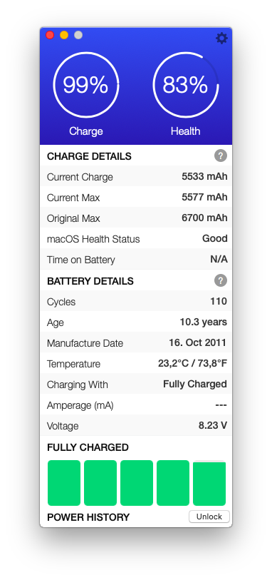

hier sind noch die Daten von dem ältesten, aktuell noch in meinem Besitz befindlichen Macbook, ein Air13 von Mitte 2011, per Patch auf Catalina gezogen. Das ist halt mein "Reise und Mitnehm Laptop" und hat daher etwas mehr Lade-Zyklen, obwohl es relativ selten im Einsatz war. Für sein Alter hat aber auch das sich ganz wacker gehalten, finde ich:

Die haben da eben doch genug Intelligenz hinbekommen. Nur 110 komplette Zyklen in ca. 10 Jahren sprechen für sich.
