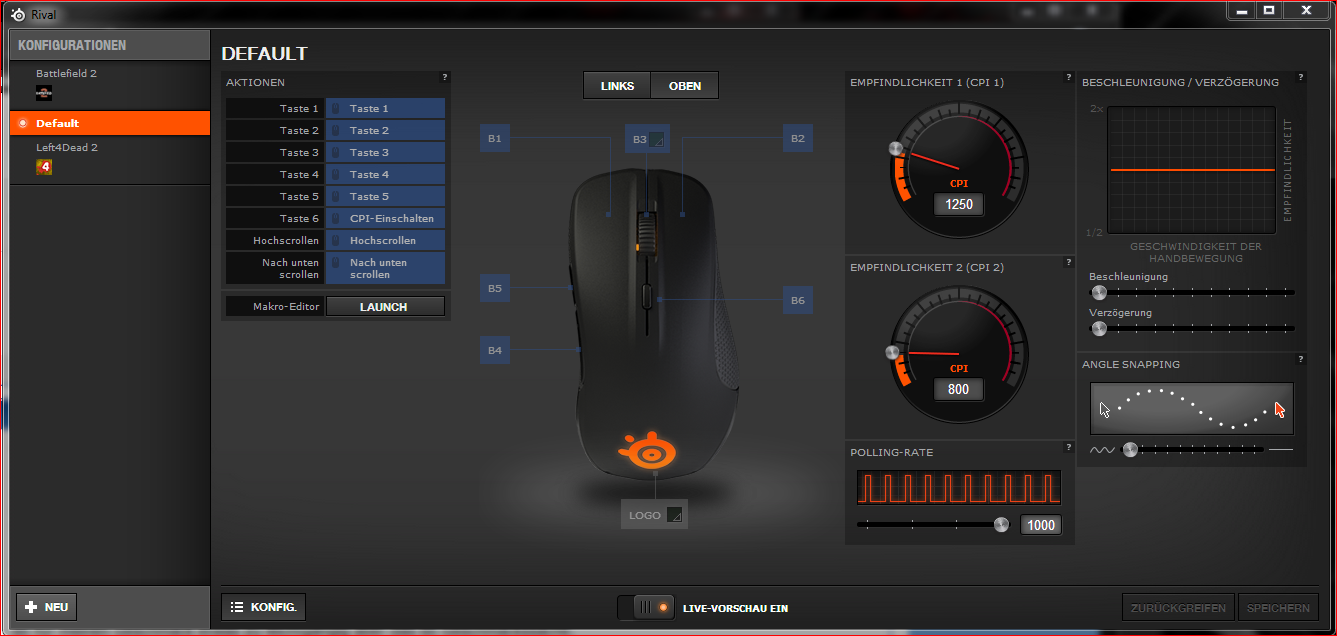

Hi so als Info dürfte Steelseries mit der neuen Rival einen Sensor mitgeliefert haben, der voll konfigurierbar ist!
Was mich verdutzt, dass auf der internationalen Seite Pixart OMW3310 und auf der deutschen Steelseries Seite Avago ADNS3310 steht. Jedoch lt. Picart Homepage dürfte der Sensor wirklich halten was SS verspricht:

Steelseries wirbt jedoch mit 50G und 6500cpi!
Wär cool wenn mir jemand zu dem Sensor was sagen kann, denn dann wird das anscheinend meine perfekte Maus mit optischem Sensor und keinen NAchteilen! :)
Das mit den 6500 CPI ist richtig, zumindest seit ich eben gerade auf die aktuelle Software 3.1.4 ubgedated habe. Vorher ging es rauf bis 10.000 CPI, was wohl ein Bug war. Ob bei den 6500 CPI irgendwas interpoliert wird, weiß ich jetzt nicht. Kommt mir halt etwas viel vor für einen opt. Sensor aber in solche Regionen stoße ich eh nie vor. ;)
Was allerdings nicht geht, ist die getrennte Einstellung für die X- und Y-Achse, evtl. wird das noch nachgereicht, k.A.
Ansonsten lassen sich wie gesagt die Beschleunigung/Verzögerung und Anglesnapping einstellen bzw. deaktivieren. Und die LOD ist sehr niedrig, schätze mal ca. 1,5 mm, gemessen hab ich das aber nicht bisher.
Bin ziemlich zufrieden bisher mit der Rival. Ich hatte vorher etwas Bedenken wegen der Größe der Maus und meines Fingertip-Grip aber selbst das geht problemlos mit mittelgroßen bis größeren Händen. Nur das Mausrad samt Rasterung ist für meinen Geschmack etwas zu leichtgängig aber das ist Geschmackssache.

Das klappt leider nicht. Auch mit verschiedenen Profilen wirst du das wohl nicht hinbekommen, da sich die Profile nicht per Maustatste schalten lassen sondern man muß das direkt in der Software machen. Ist für mich zwar kein Problem aber verstehe auch nicht so ganz, warum kein Befehl zum Profil switchen im Treiber vorgesehen ist. Man kann tatsächlich sämtliche Keyboard-Tasten auf einen Maus-Schalter legen, auch Makros oder Multimedia-Tasten aber es gibt keinen Profil-Switch.
Was geht ist, daß man ein Profil mit einem Game verknüpft oder mit einem Programm (exe). Beim Start des Spiels/Programms wird dann automatisch das entsprechende Profil geladen. Bei mir ist Standard auch grün ;), L4D2 rot und BF2 blau, sonst zocke ich kaum was momentan.
