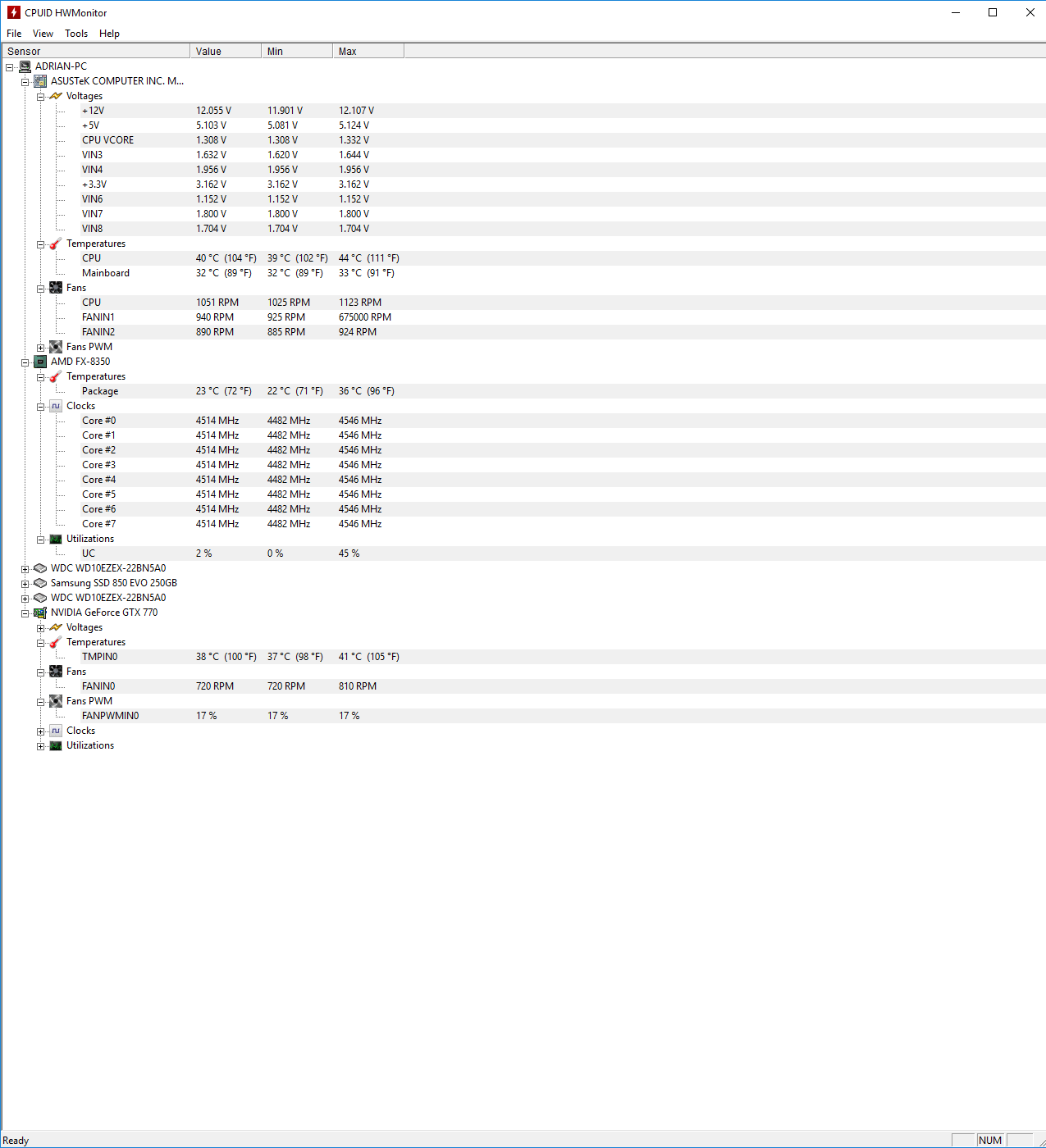

Hi Leute!
Dies ist mein erstes Thema hier im Forum, da ich aus langen Recherchen keine Lösung ziehen konnte. :grr:
Zur Info, meine aktuellen Komponenten: https://geizhals.de/?cat=WL-783501
Achso, vielleicht noch erwähnenswert: Gestern bin ich von einem Arctic Cooling Freezer 7 Pro auf einen Thermalright Le Grand Macho RT umgestiegen; der Umbau hat problemlos funktioniert und die Package-Temperaturen der CPU sind ordentlich geringer geworden.

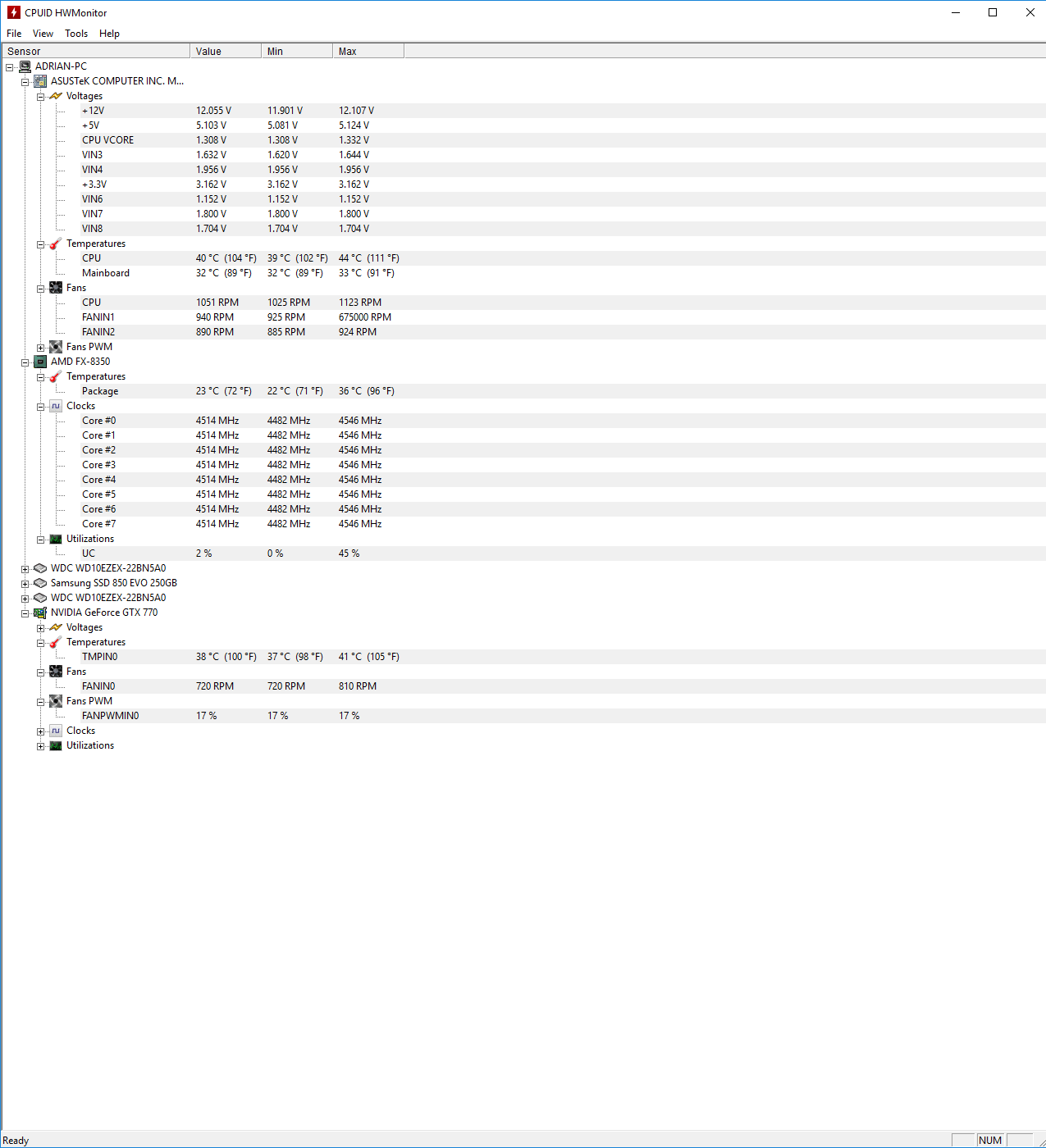

Außerdem ist der Prozessor auf 4,5GHZ getaktet (s. Screenshot 1)
Nun zu meinem Problem:

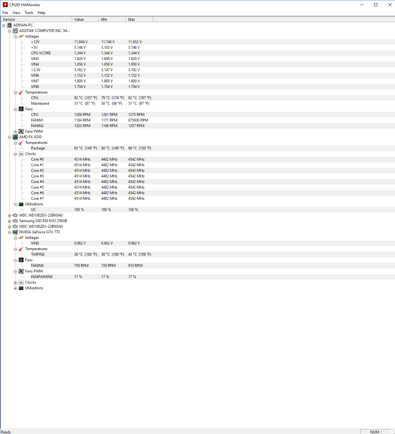

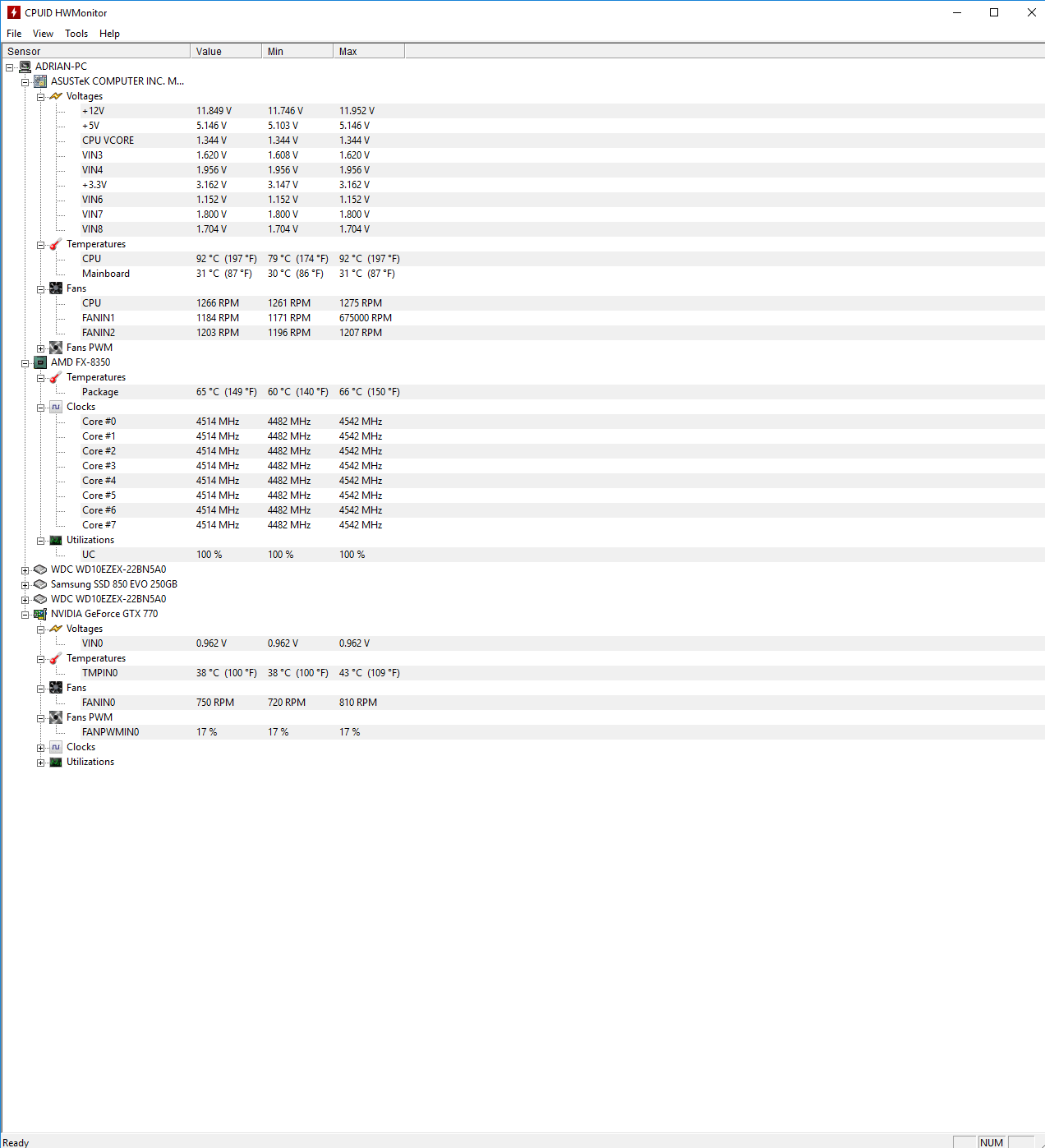

Im Idle sind Mainboard-CPU-Temperatur (Sockel-Temperatur?) und die Package Temperaturen meines Erachtens nach in einem normalen Verhältnis (s. Screenshot 1). Sobald ich jedoch Prime95 für 5-10 Minuten laufen lasse, steigt die die MB-CPU-Temperatur auf ÜBER 90°C an, obwohl die Package-Temperatur sich so bei ungefähr 67°C einpendelt (s. Screenshot 2). Sobald die 94°C Marke geknackt wird, friert der PC direkt ein; ist ja logisch wegen dem Schutzmechanismus.
Aber warum zur Hölle ändert sich das Verhältnis zwischen den beiden Temperaturen so heftig?! Das sind über 25°C Unterschied!
Ich hoffe, ihr könnt mir weiterhelfen, denn ich bin im Moment echt ratlos. Ich würde gerne weiter OC'n, denn die neuen Spiele werden ja auch nicht gerade weniger anspruchsvoll; was aber leider wegen dieser Angelegenheit eine Unmöglichkeit ist. Wenn ich keinen Stresstest mache, ist die MB-CPU-Temp gerade noch im grünen Bereich, z.B. wenn ich GTA V spiele, bleibt sie unter 70°C und die Package Temperaturen stehen auch in einem akzeptablen Verhältnis dazu.
Zur Sicherheit habe ich jetzt erstmal runtergetaktet. :(
Vielen Dank für eure Hilfe
~Adrian
Und warum nicht denn die Mainboardtemperatur ( CPU Temperatur ) sagt ja nicht aus was und wo gemessen wird ..
wenn es die Spannnugswandler sind dann ist das normal bei einem Board wo eine FX CPU drauf ist ... die werden reihenweise gekocht .
Sei froh das die Kiste bei dem 4+2 Phasen Mainboard überhaupt das Übertakten mitmacht und die CPU bzw die Spannungswandler den Takt runterregeln.

Sieht für mich eher nach einem nicht sauber eingebauten CPU Kühler aus. Die Mainboard Temperatur ist ja sehr gut, die CPU taktet ja auch nicht runter und in deinem Falle sollte es eigentlich nicht an dem gewöhnlichem Kühlungsproblem der Spannungswandler liegen.

HWMonitor ist ok, zeigt bei dir recht wenig an. Kannst ja noch HWInfo testen oder Aida 64 oder Core Temp.
Dein FX8350 ist übrigens kein Taktfreudiger Intel ;) , kannst froh dass deine CPU und dein Mainboard da überhaupt 4,5 GHz mitgemacht haben.
HwMonitor scheint bei ihm falsche Werte anzuzeigen.
Nur mit der Ai Suite können wir sicher gehen, welche Temperatur was ist.
Ich tendiere stark zu dem was Muahdib vermutet: was hier als "CPU" gewertet ist, ist womöglich tatsächlich die Temperatur der Spannungswandler, und dann haben wir das klassische Problem: Sehr hohe TDP + Tower-Kühler => keine aktive Kühlung der Spannungswandler => Instabilität...

Ich schlag nochmal vor, nimm ganz simpel Core Temp und beobachte die Temperaturen, versuch die Gehäusebelüftung zu verbessern (ein Luftzug an den Spannungswandler sollte da sein), und such dir einen guten Punkt fürs OC. Möglichst wenig Spannung bei möglichst viel MHz.
