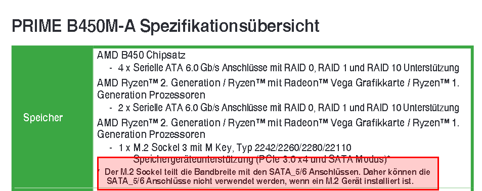

System zeigt nur 4 Festplatten an, statt alle 6, On Board sind 1x4 1x2 Sata Slots mit den FP angeschlossen.
Könnte es sein das ich die beiden anderen im Bios erst aktivieren muß...?

Dann solltest du da nochmal suchen. Da steht nämlich :
* The M.2 Socket shares bandwidth with the SATA_5/6 ports, and therefore the SATA_5/6 ports cannot be used when an M.2 device is installed
RTFM
Wenn du auf die Platten angewiesen bist kaufe für kleines Geld einen SATA Controller dazu (sofern du einen Slot frei hast).
