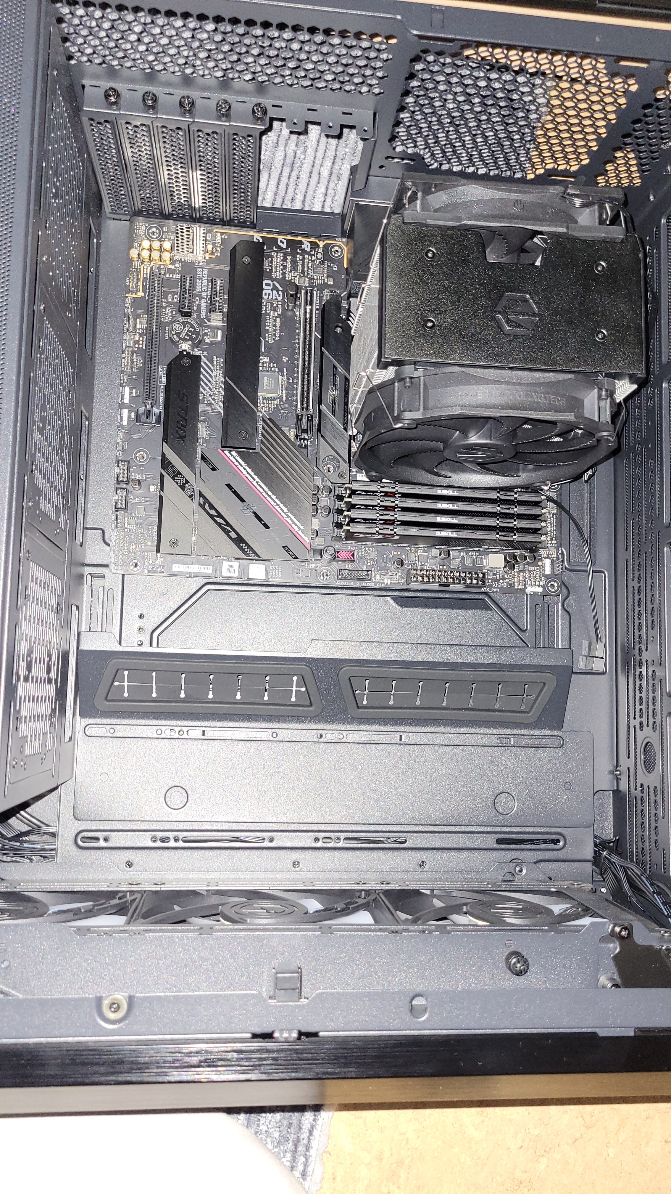

ich baue mir gerade meinen ersten PC zusammen und habe alles aus einer Empfehlungsliste/ einem Thread die hier auf CB ist. Mithilfe des vorgegebenen Videos bin ich jetzt bis zum Punkt der Installation des Mainboards ins Gehäuse gekommen. Problem ist jetzt, dass die Löcher im Mainboar und die Abstandsschraub vom Gehäuse die bereits verschraubt waren nicht aufeinander liegen außer vielleicht 3 Stück. Wenn die unterste Reihe perfekt liegt sind die oberen komplett daneben sodass nicht einmal die schraube zu sehen ist. Ich habe das Schrauben erst gar nicht probiert. Muss ich einfach los schrauben und es passt dann oder Case zurück schicken? Außerdem liegt jetzt mein Mainboard auf dem Tisch rum muss ich mir da irgendwie sorgen?
Case: Lian Li Lancool III
Mainboard: Rog Strix 650E-F gaming Wifi
Danke im Voraus und sorry falls Rechtschreib- oder Grammatikfehler vorhanden sind

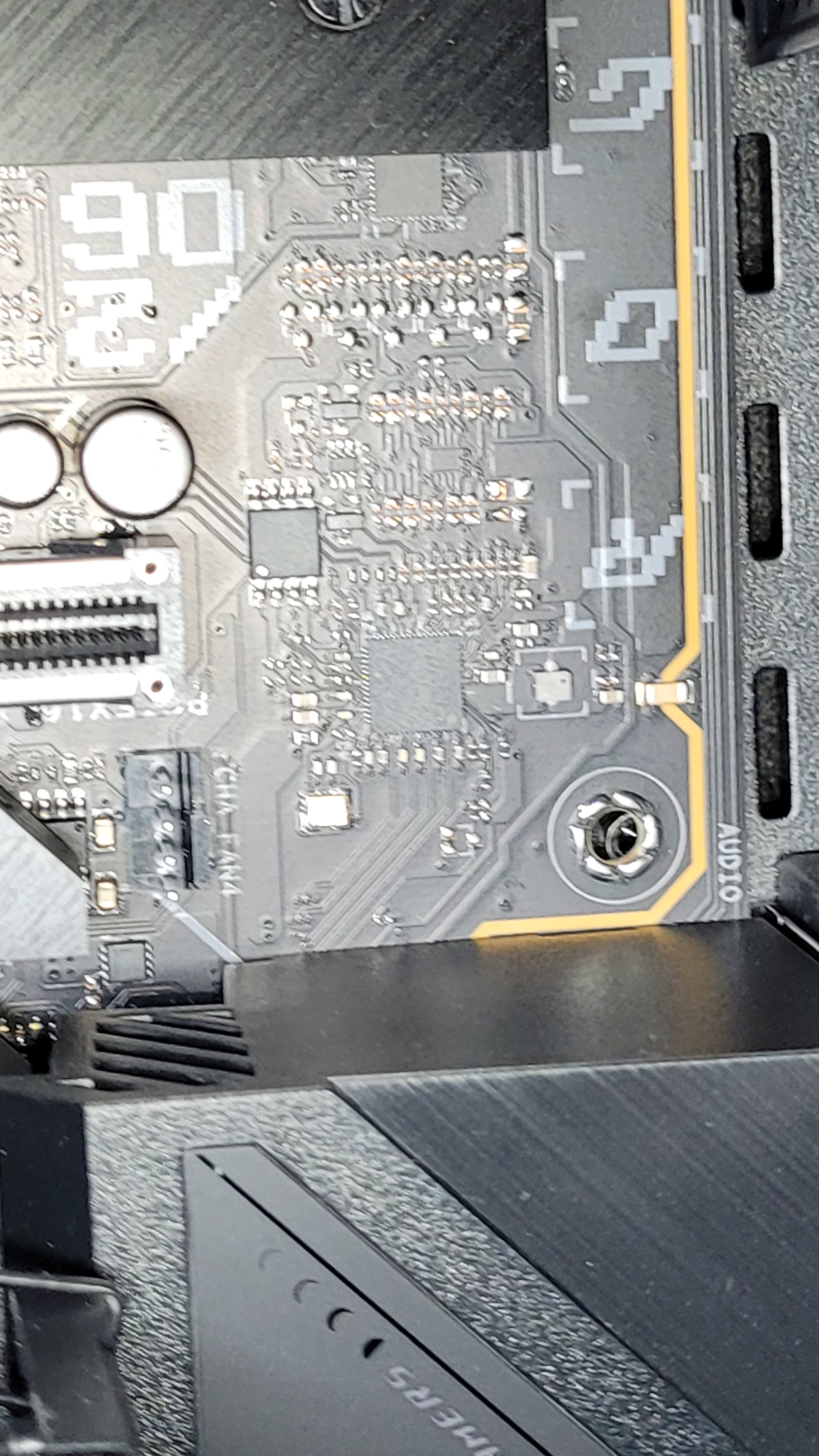

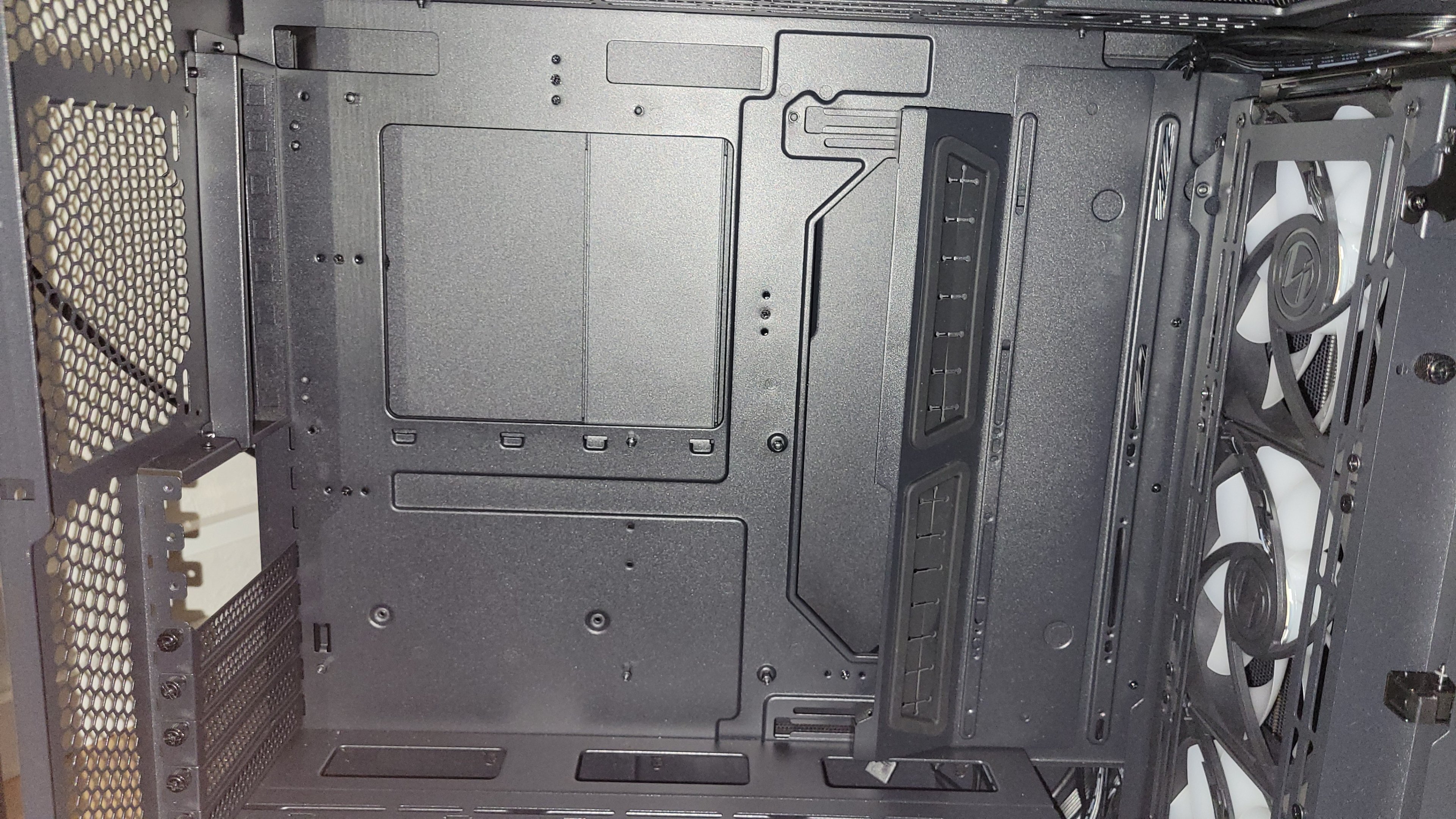

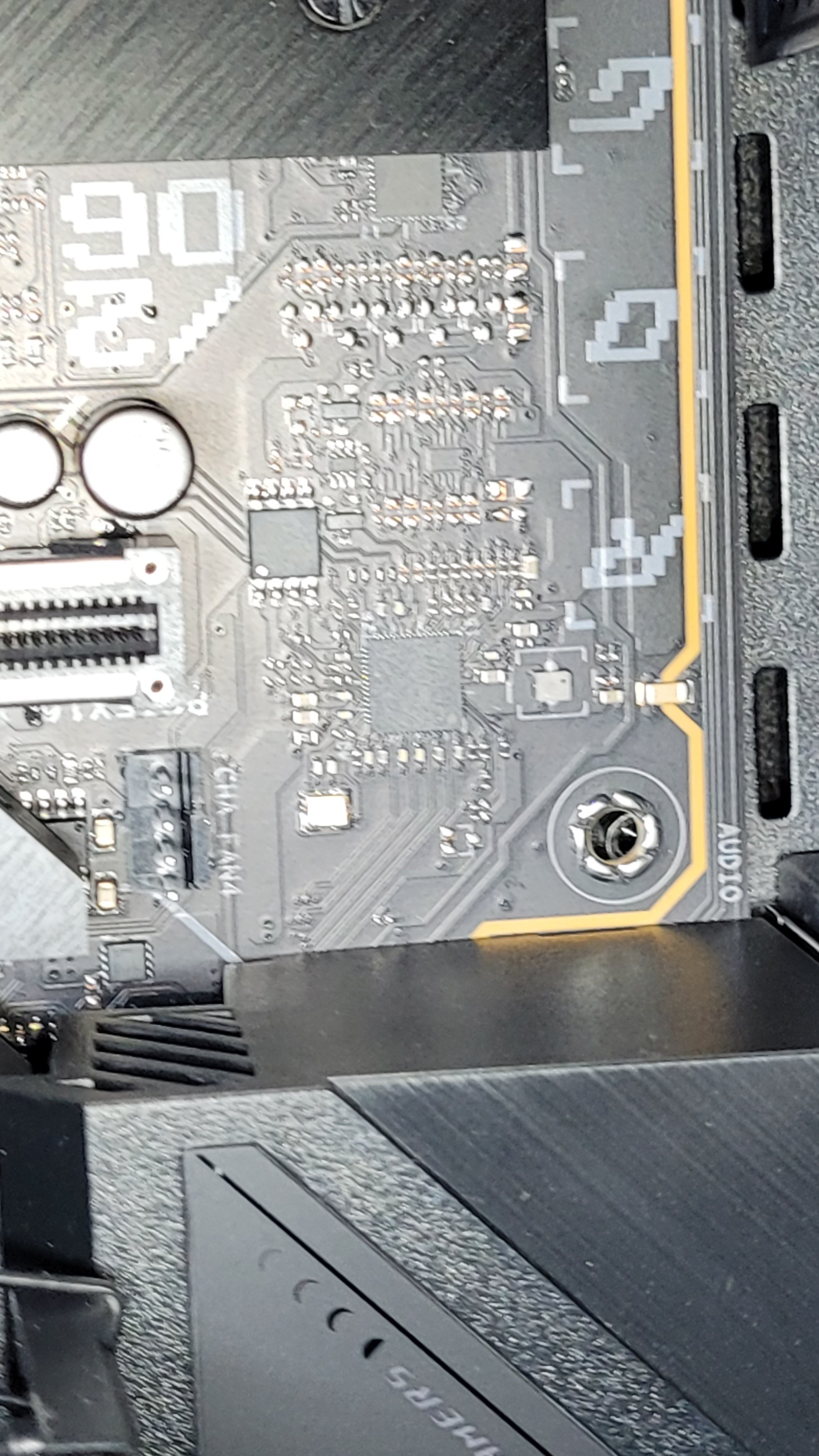

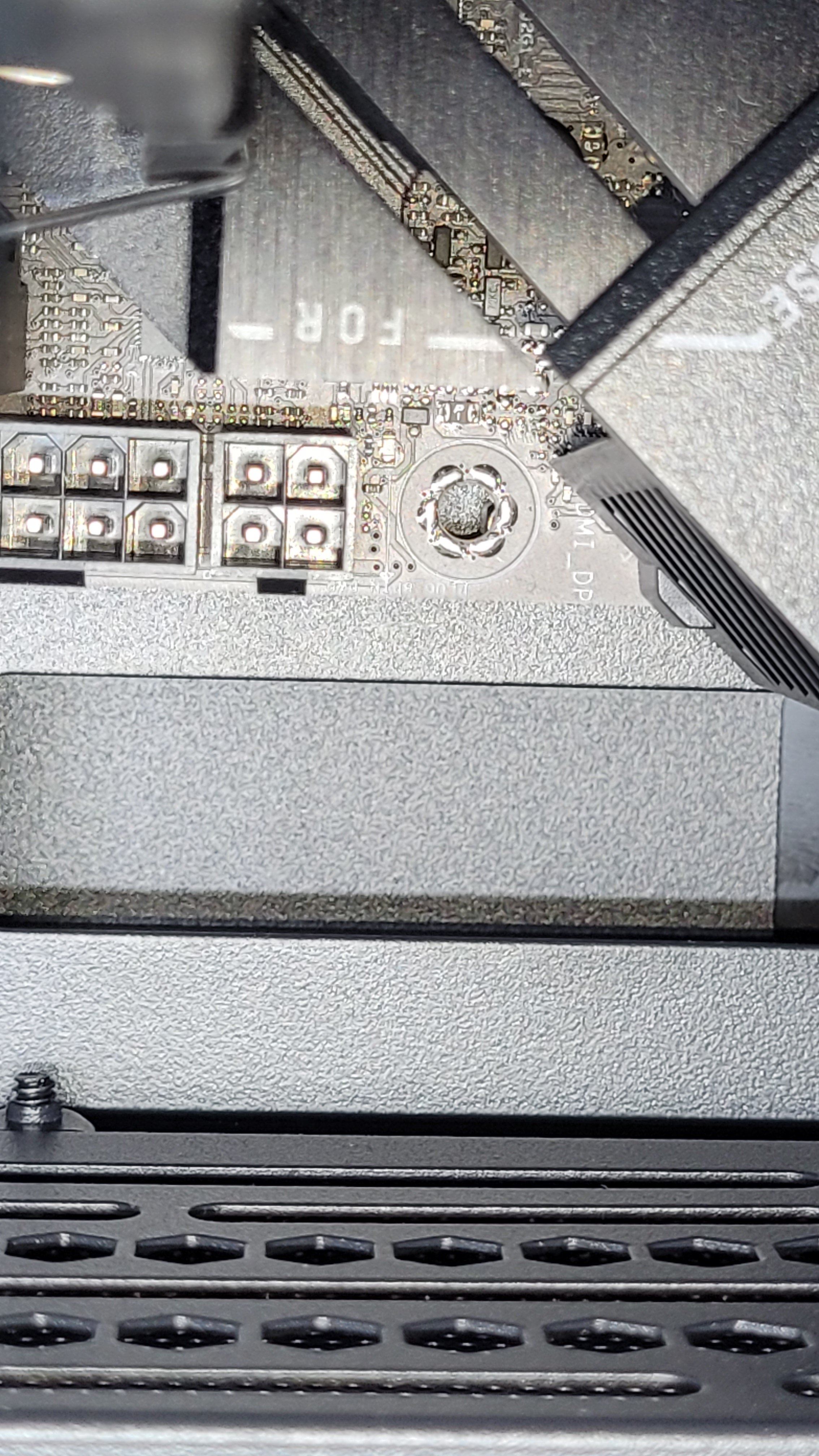

HIer sind bilder. Tut mir für die schlechte qualität von paar.

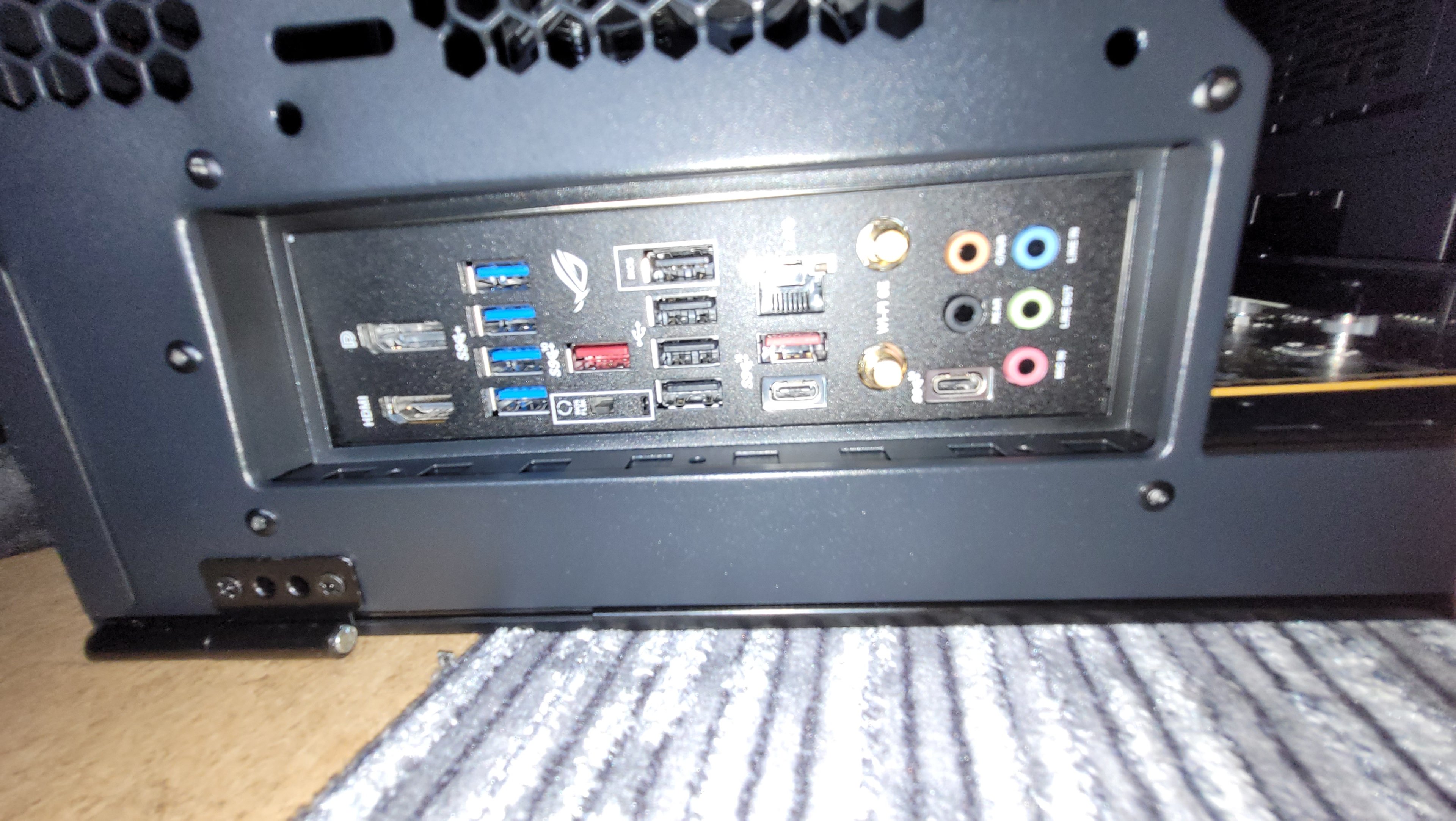

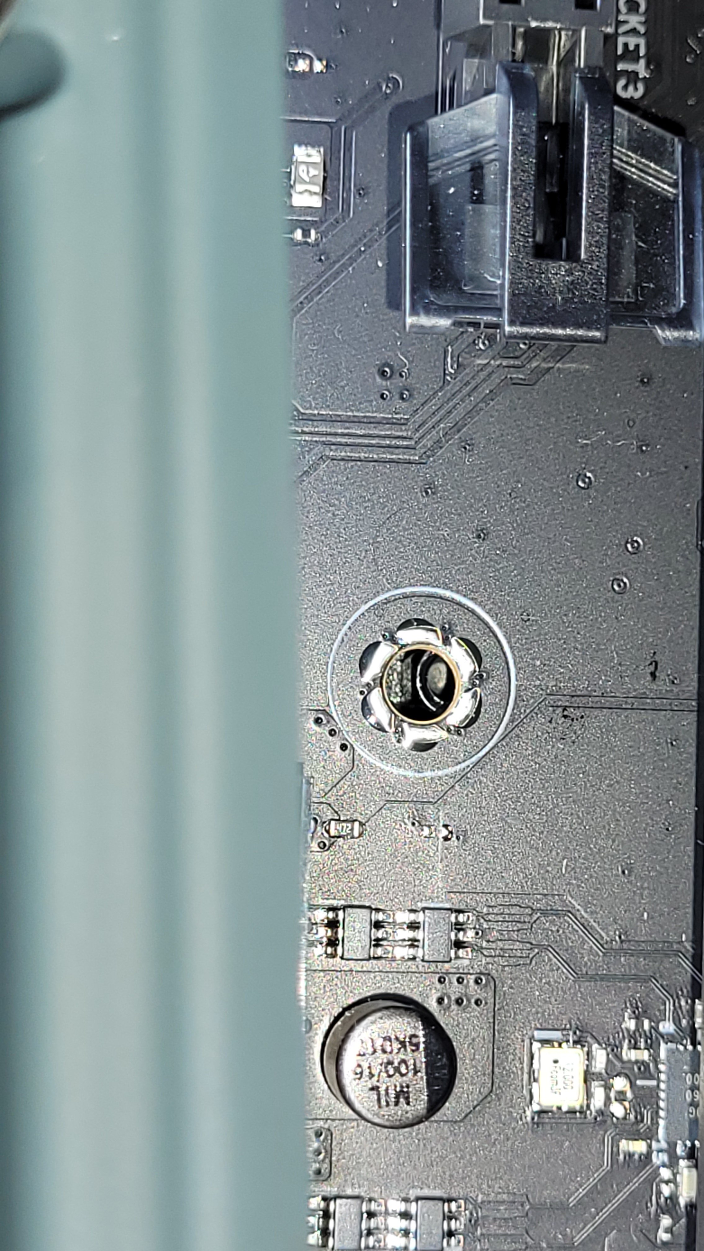

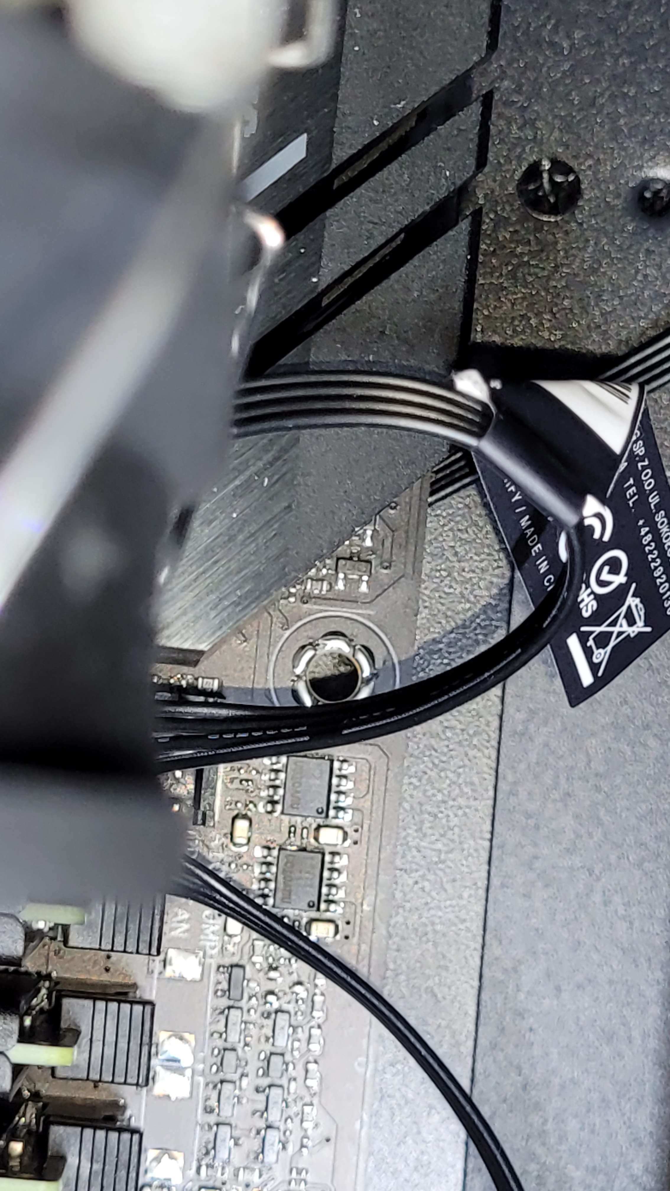

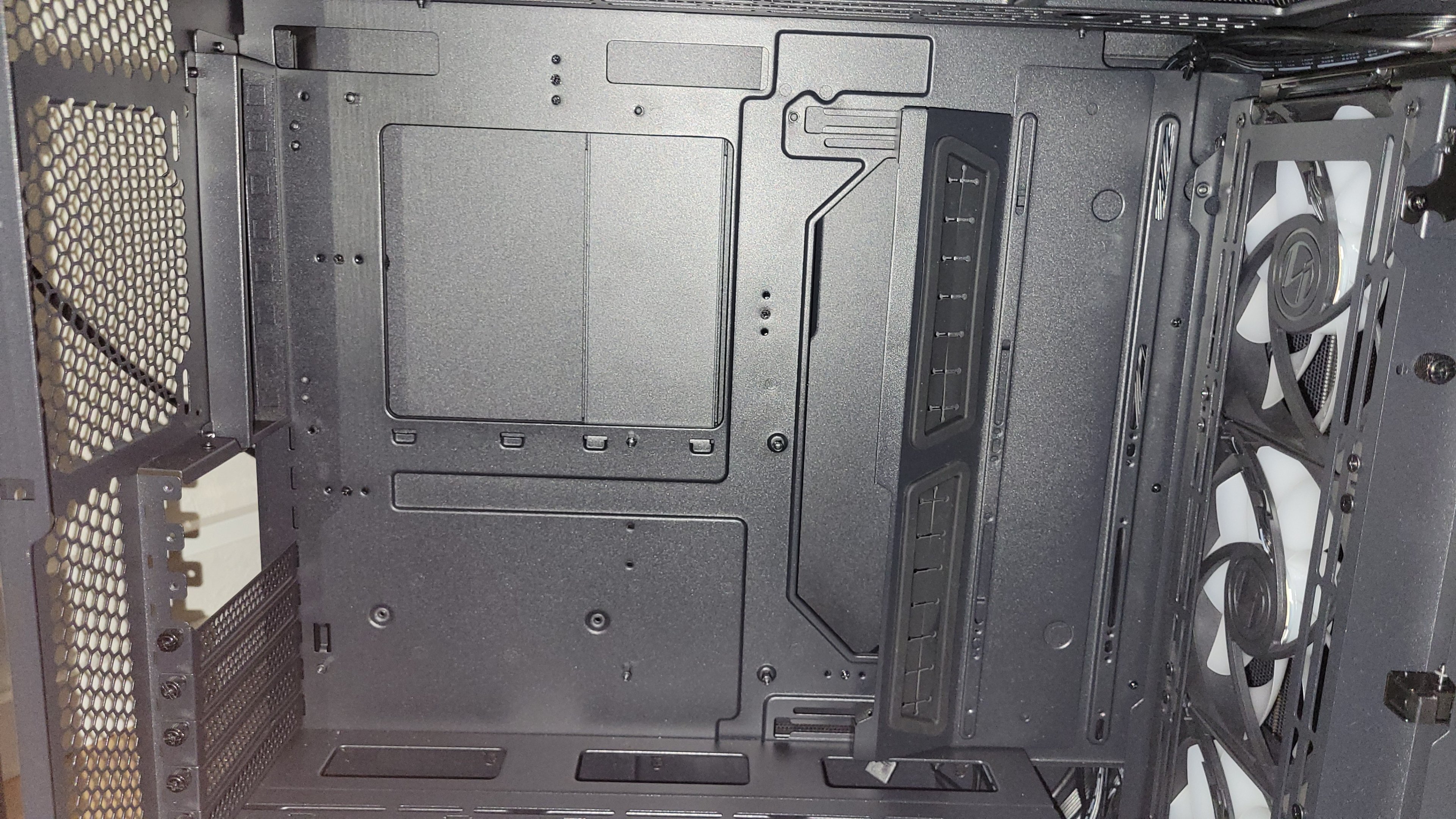

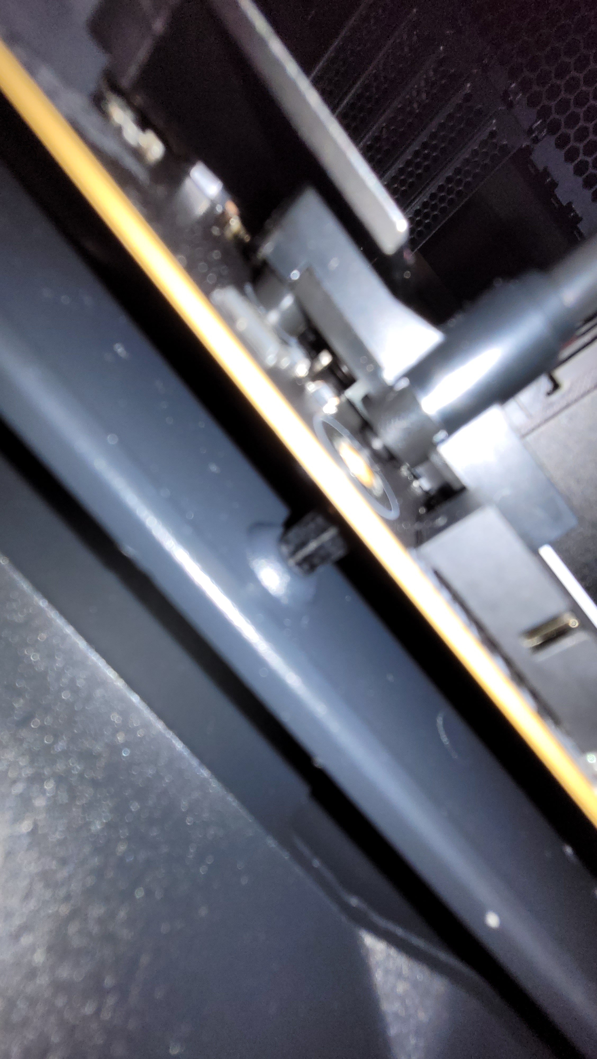

yxs schrieb:
Es muss anliegen oder

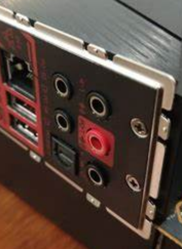

https://forums.tomshardware.com/threads/motherboard-i-o-shield-installation-question.3636418/
In der Regel sollte das Blech diese 2 bis 3 mm durch das Gehäuseblech geführt werden, so, daß wie hier auf dem Bild zu erkennen, die äußeren Laschen auf der Innenseite des Gehäusebleches plan aufliegen. Dann sollte es auch mit den Bohrungen der Board- Befestigungen passen.
Edit:

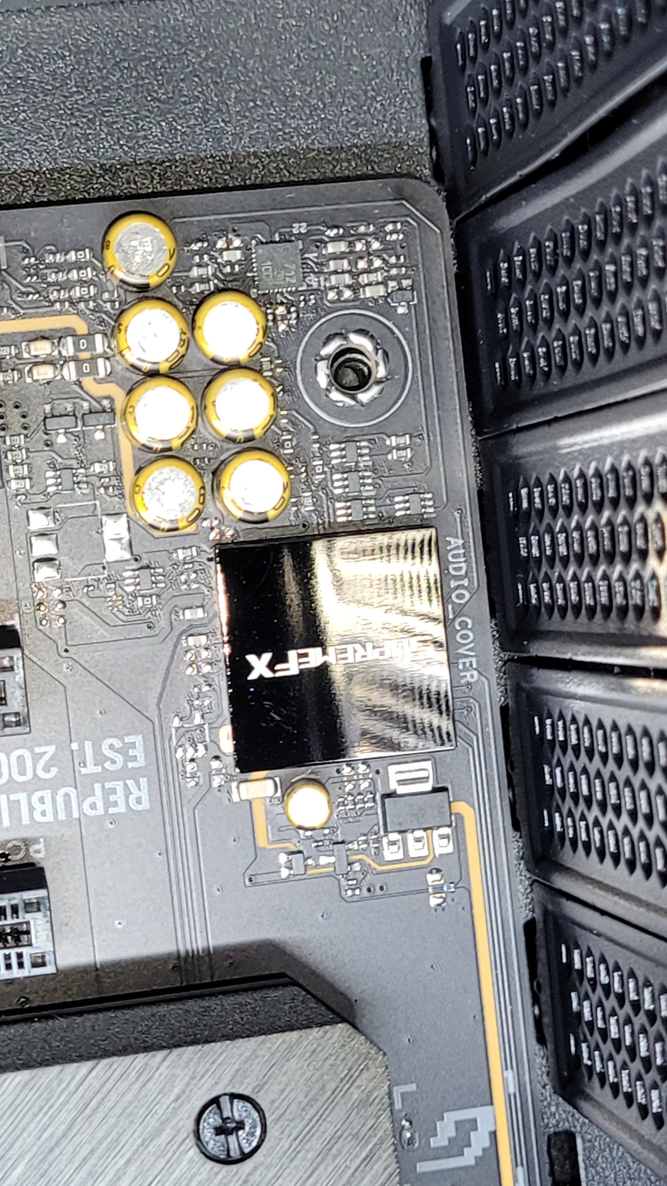

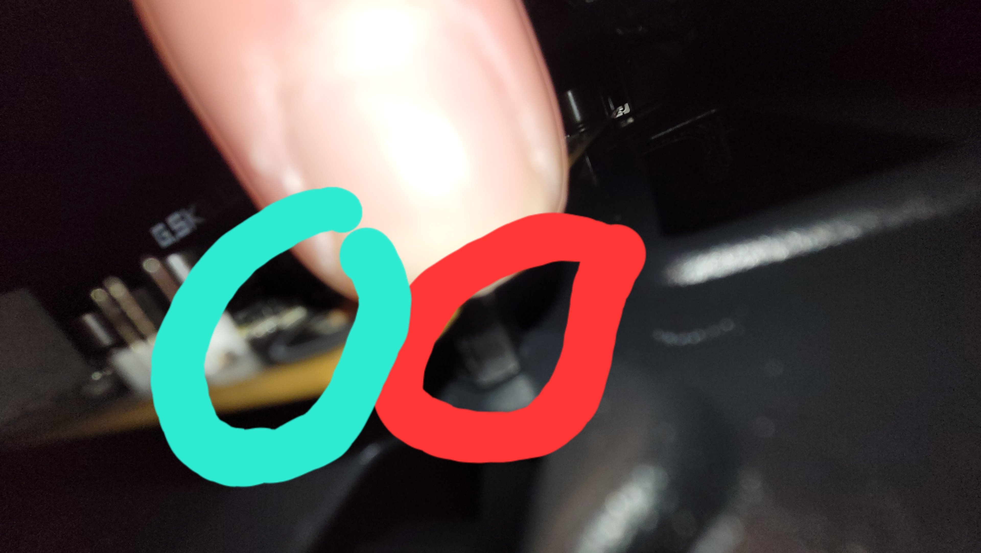

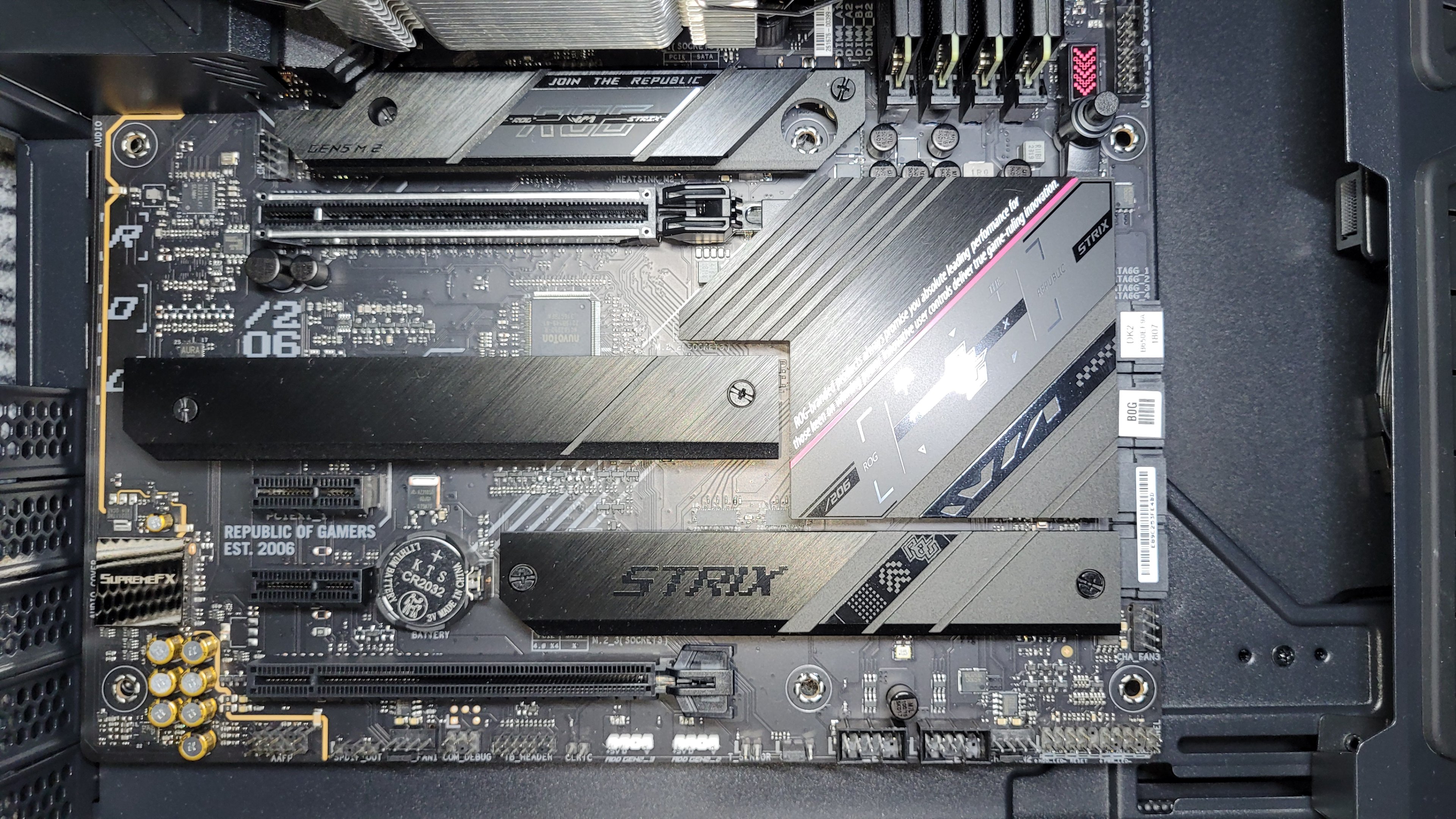

Laut deinem 9. Bild scheint das Schildblech auf der linken Seite richtig zu sitzen. Da das Board aber leicht verdreht zu liegen scheint, so könnte das Schildblech auf der anderen Seite nicht vollständig im Gehäuse stecken oder dein Gehäuse ist von sich aus krumm.
Kannst du dein Board nicht noch ein paar Grad gegen den Uhrzeigersinn drehen (laut Bild 9)?
Dazu könntest du uns auch noch ein scharfes Bild von der Außenseite des Gehäuses zeigen, auf dem man sehen kann, ob das Schild für sich alleine gerade in dem Ausschnitt steckt.

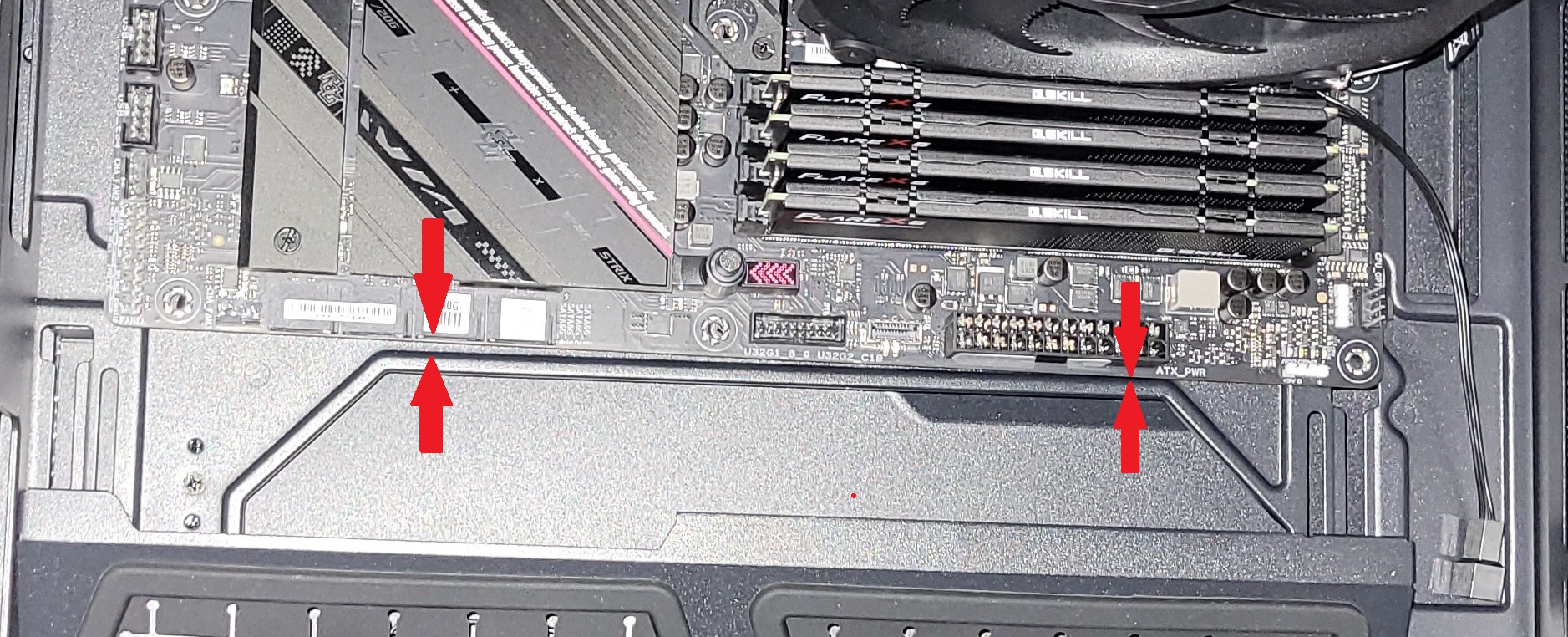

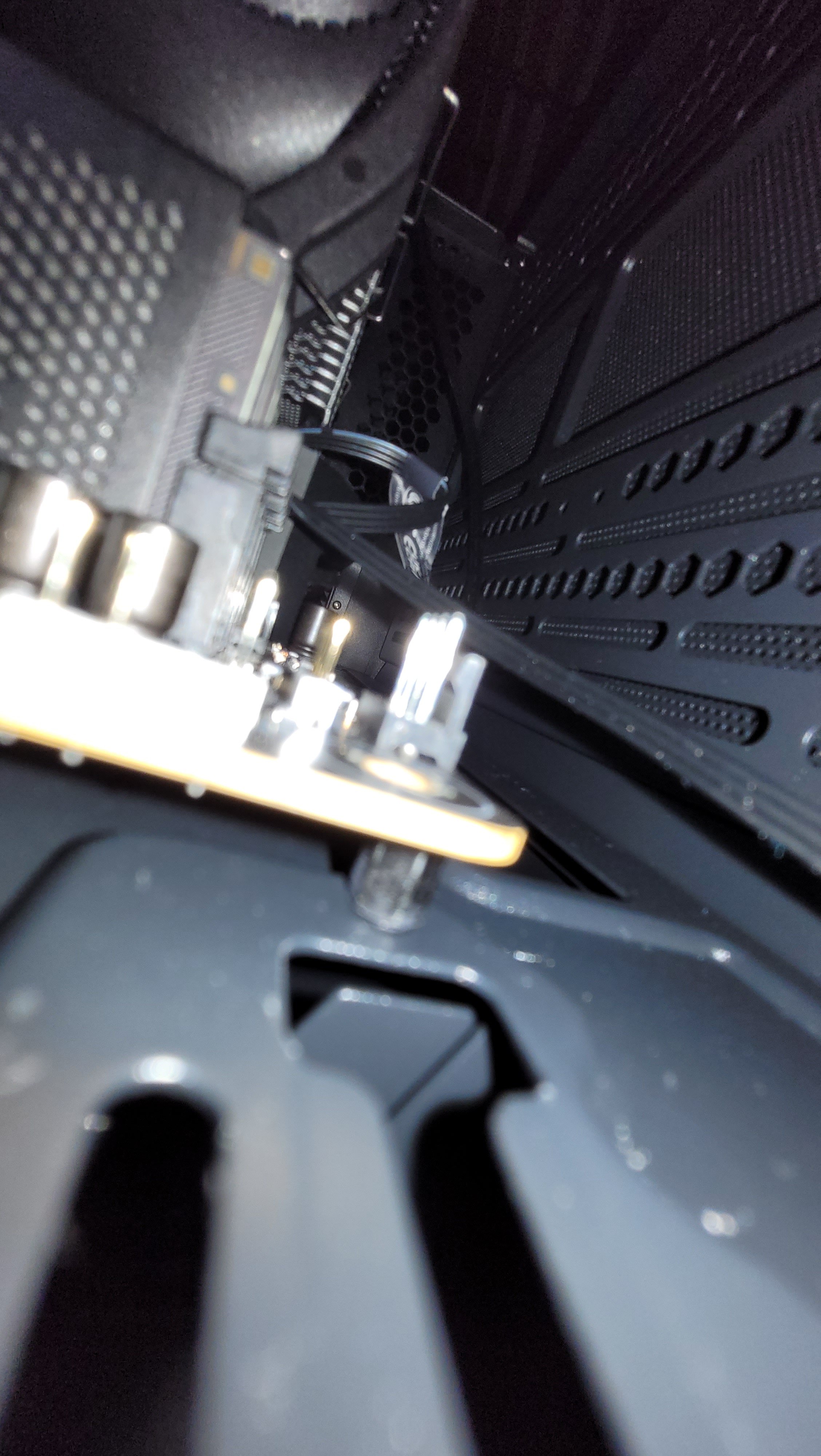

Zeig bitte mal die Blende von außen gesehen. in dem Bereich fehlen einige mm damit das mit den Abstandshaltern passt. eventuell hat sich da was verkeilt
EDIT: das mit den vier Speicherriegeln könnte auch noch etwas zickig werden
Reaktionen: JumpingCat
Wenn das Gehäuse nicht komplett verzogen ist, bist du mit der Blende noch nicht richtig drin.
Man kann auf dem einen Bild auch klar sehen, dass das Mainboard schief im Gehäuse liegt.
Die Kante vom Mainboard und vom Gehäuse müssten absolut parallel liegen.
Reaktionen: DJMadMax und SaschaHa
