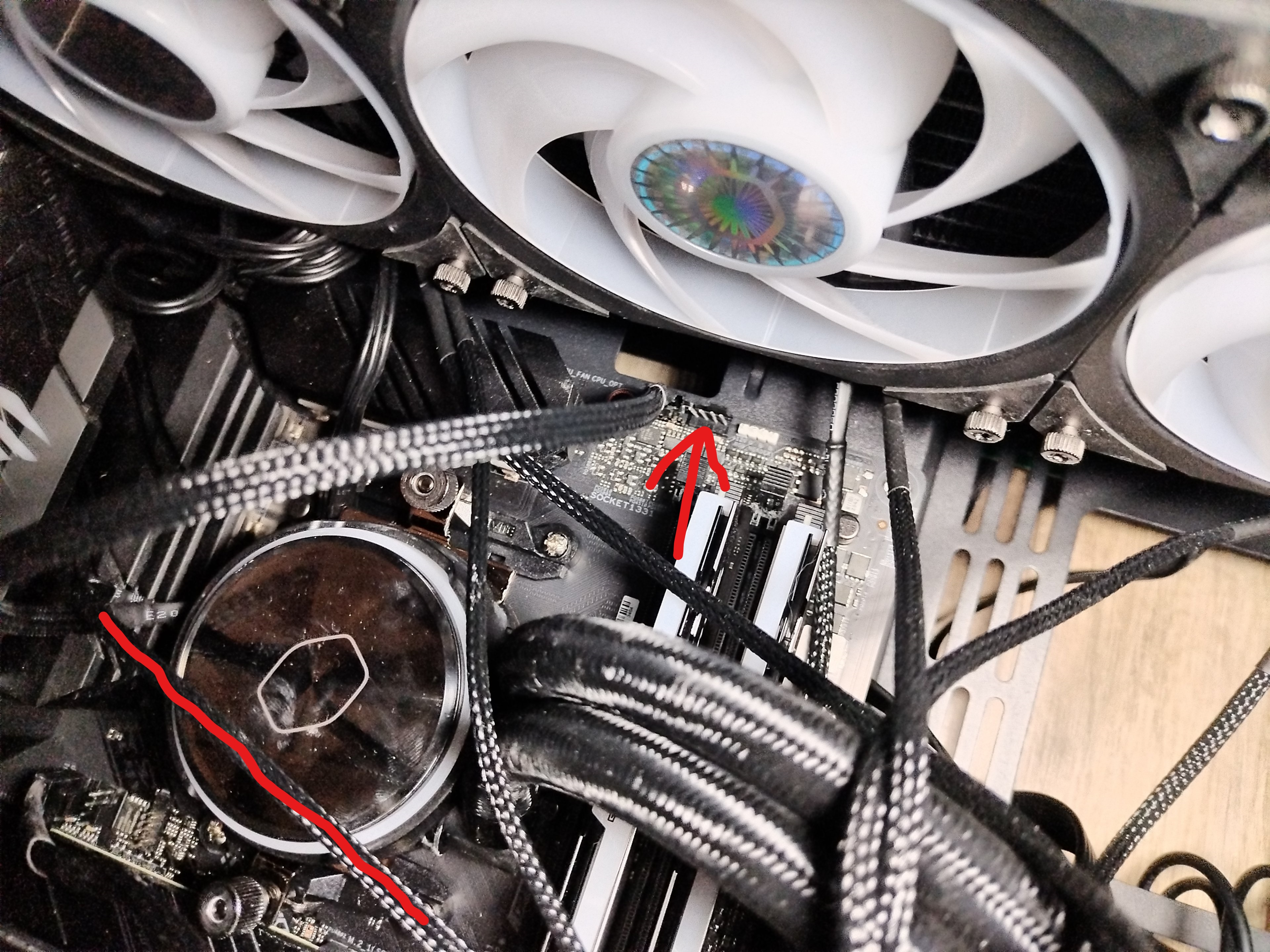

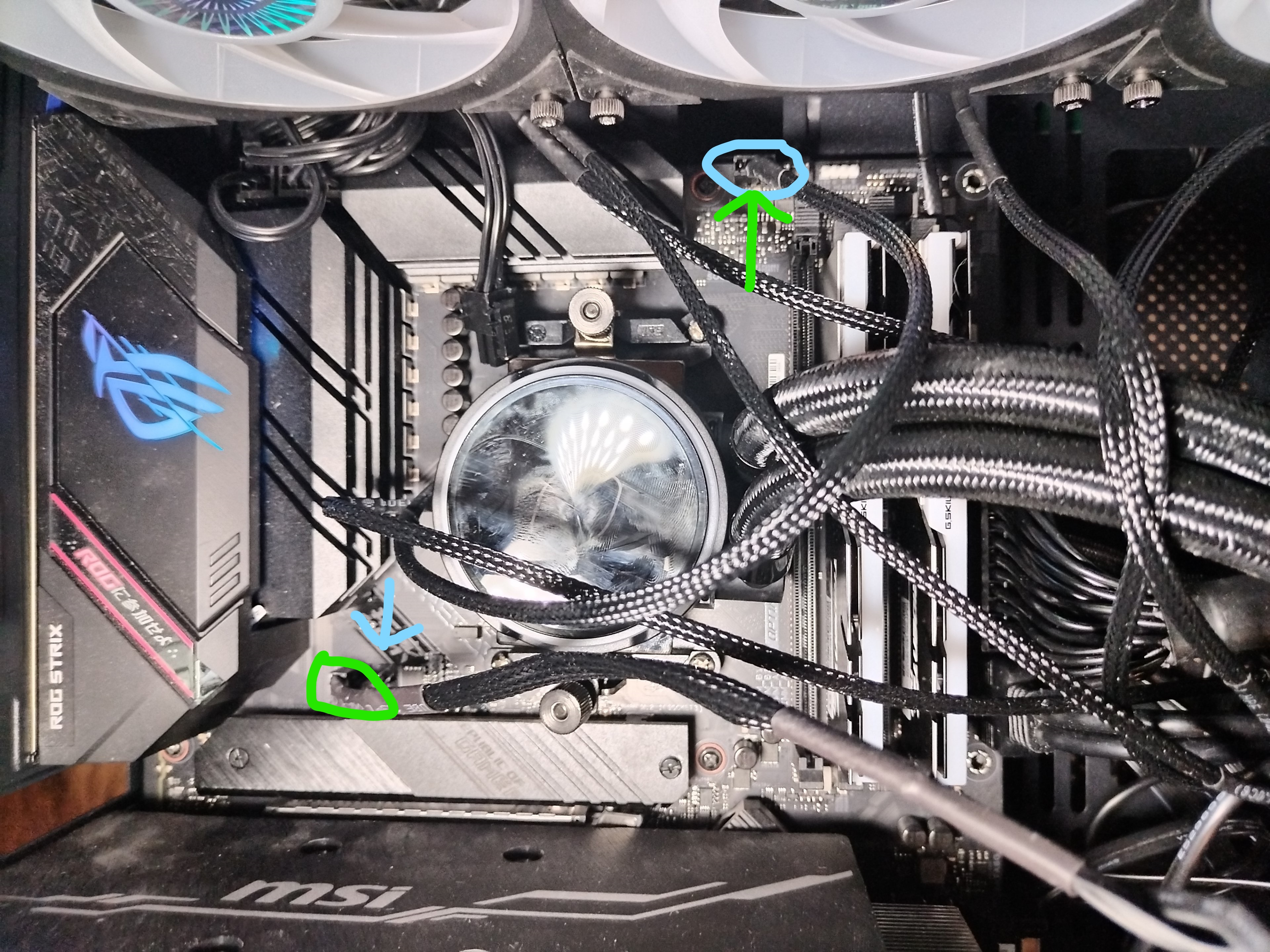

den eingekreisten blauen Stecker von der Pumpe, an AIO ( Pfeil ) anschließen,
den grünen Lüfter an den FAN ( Pfeil ) anschließen
dann sollte es wieder laufen
das rote kabel noch aus der Box abziehen und am den roten Pfeil anschließen.
