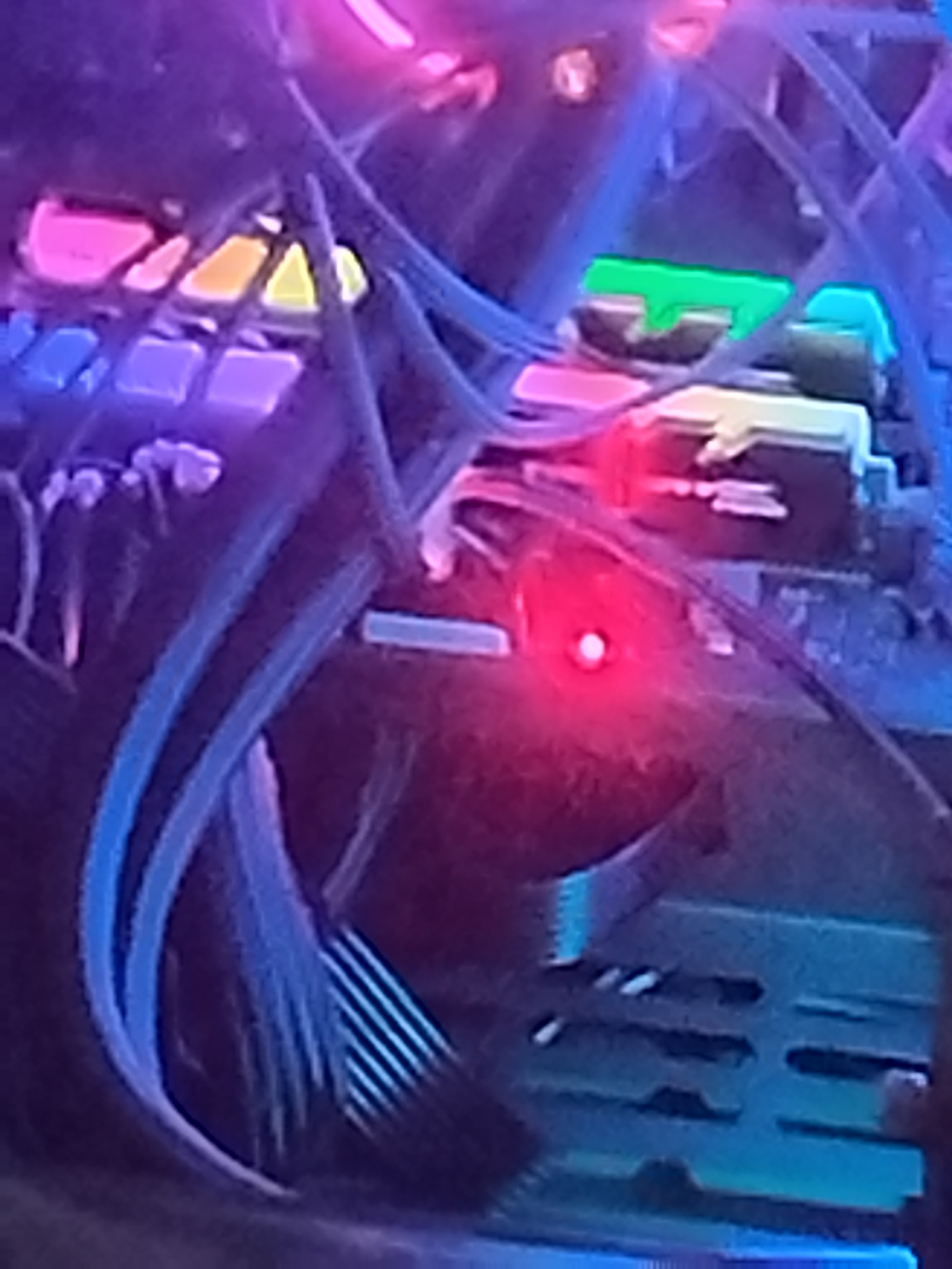

Und das Licht am Board rechts leuchtet zuerst Orange und dann rot.
Hab gelesen das der CPU kaputt ist wenn das der Fall ist aber ich frage mich wie soll das gehen hab ja nix gemacht ausser 3-4 neu gestartet.

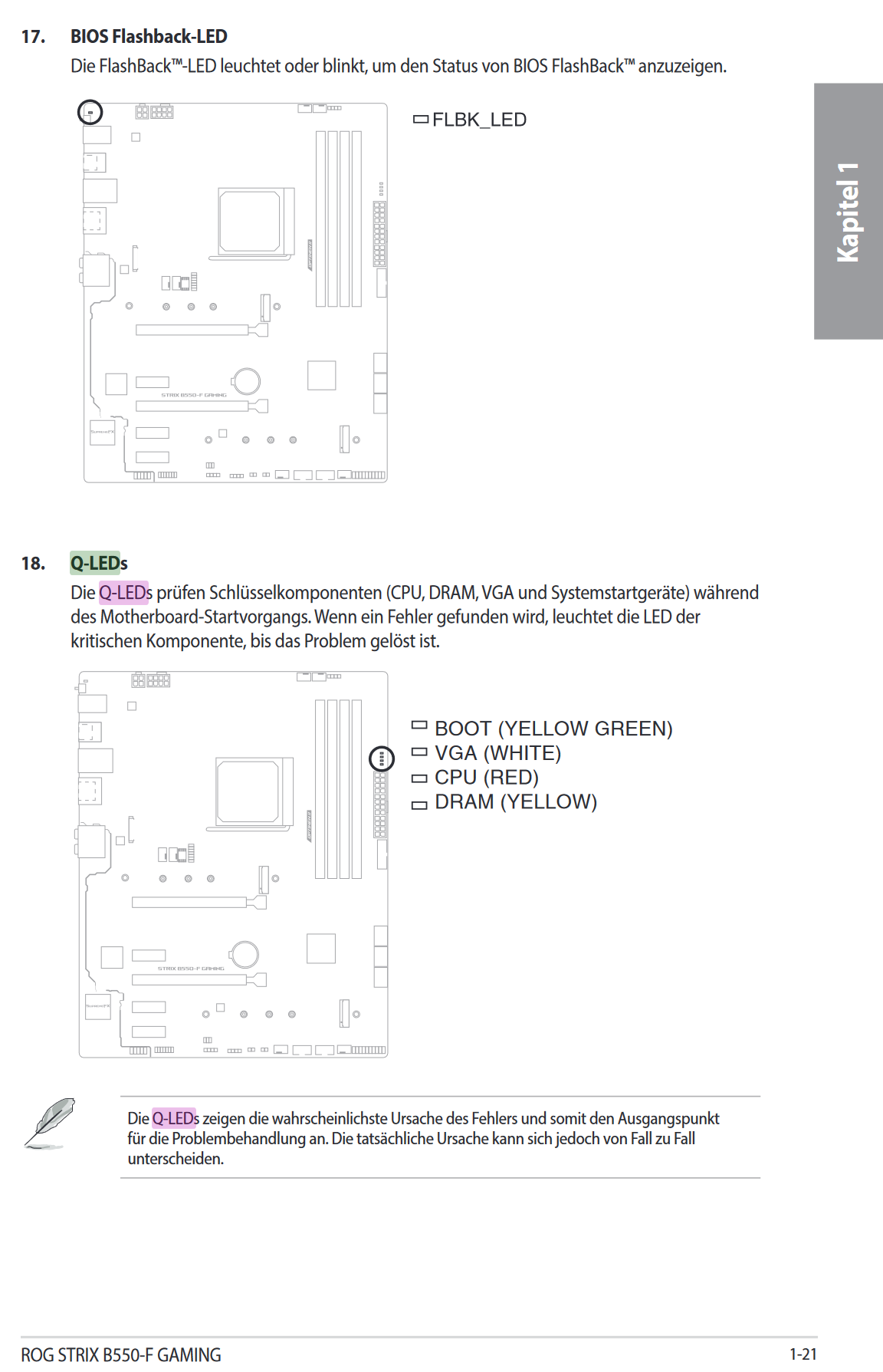

Schau doch mal in dein Mainboardhandbuch, was die LED in der Farbe an der Stelle zu sagen hat.
Reaktionen: CaptainPicard
Welche der 4 LEDs leuchtet? (Boot / VGA / CPU / DRAM)
Rot=CPU, also die CPU mal demontieren und checken, ob da was auffällt. bei der Montage sollte man auch beachten, nicht zu locker, aber auch nicht zu fest anschrauben, sowie genauso natürlich die richtigen Montageteile Nutzen.

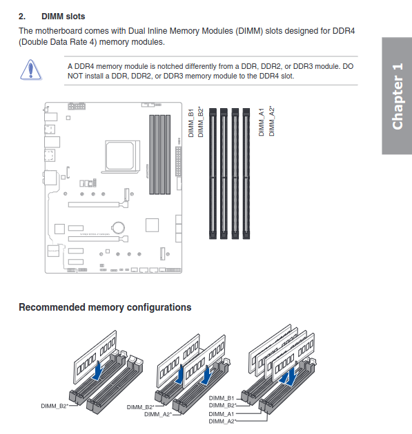

Wo steckt eigentlich der RAM ? sollte in A2 B2 sein

Wie die anderen bereits sagten, CPU und das Foto ist unbrauchbar.

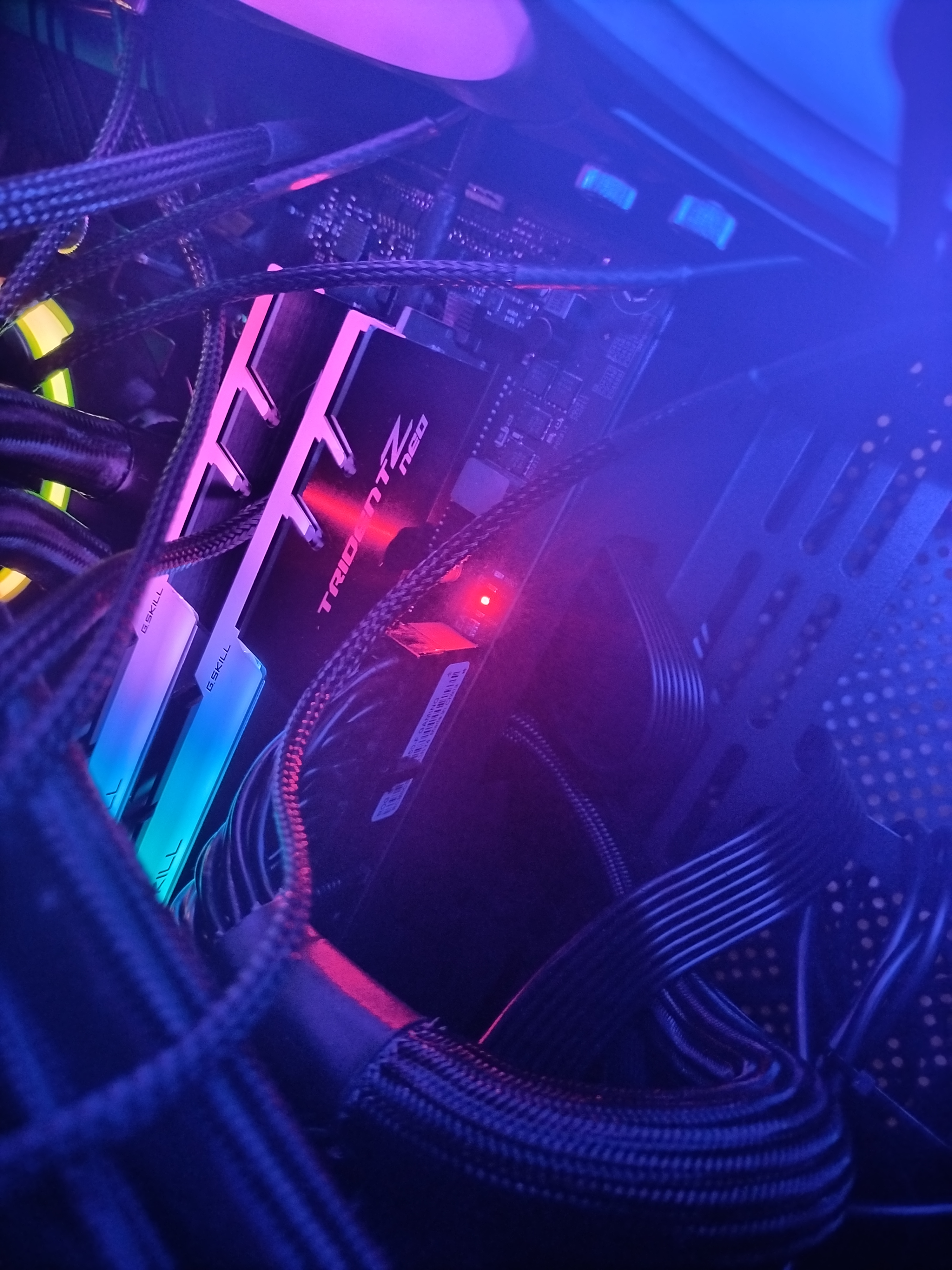

Hoffe das foto ist besser jetzt

RAM sind auf 2 und 4 gesteckt also hab ich jetzt gemacht

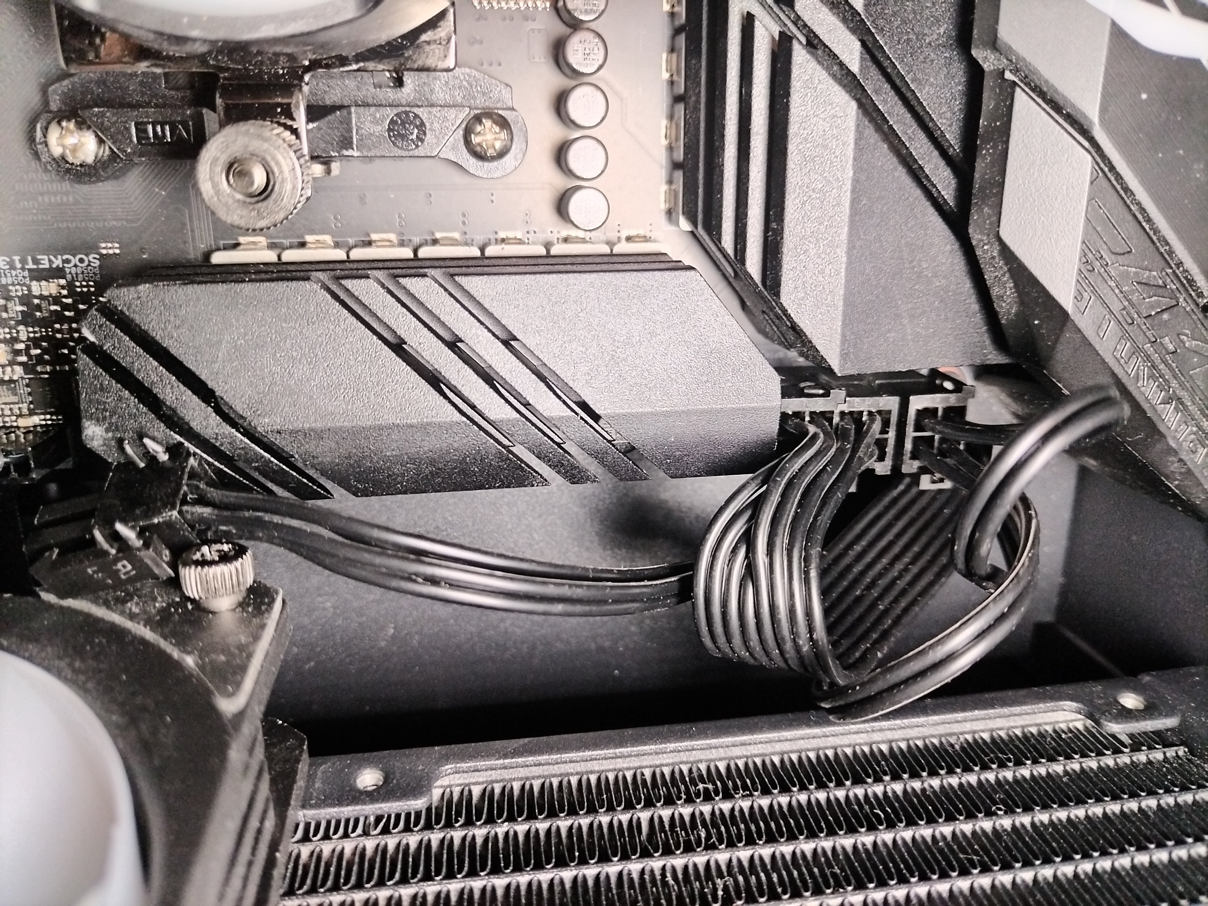

Andy4 schrieb:
Sind die CPU-Stecker oben links noch drinnen?
